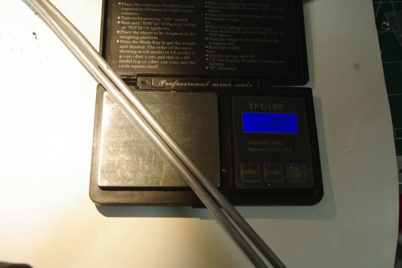

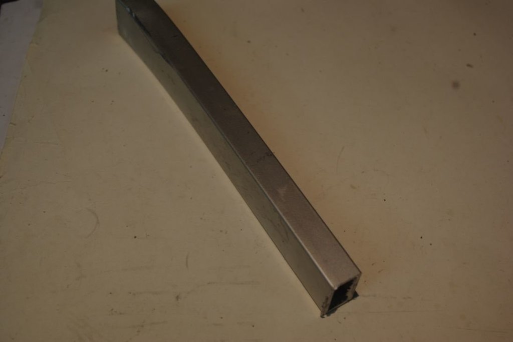

Po pierwsze jeszcze o łódce Piotra w sprawie chłodzenia.
W nowej łodce i w poprzednich także zastosowałem rurki aluminiowe. wielokrotnie lżejsze od mosiężnych, a tak samo wytrzymałych
Ważą tyle co nic czyli obie troszkę ponad 13 gram czyli praktycznie nic nie ważą, a jak się je dokładnie przy laminuje do kadłuba to znacznie wzmocnią sztywność kadłuba, bo każdy element zwłaszcza wklejany w kadłubie wzdłuż sztywność kadłuba zwiększa.
Niektórzy dodają podłużnice, ale moim zdaniem to za dużo i tylko zwiększamy ciężar niepotrzebnie.

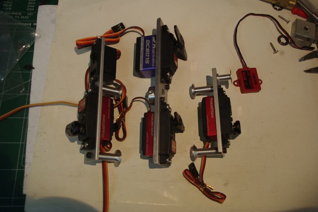

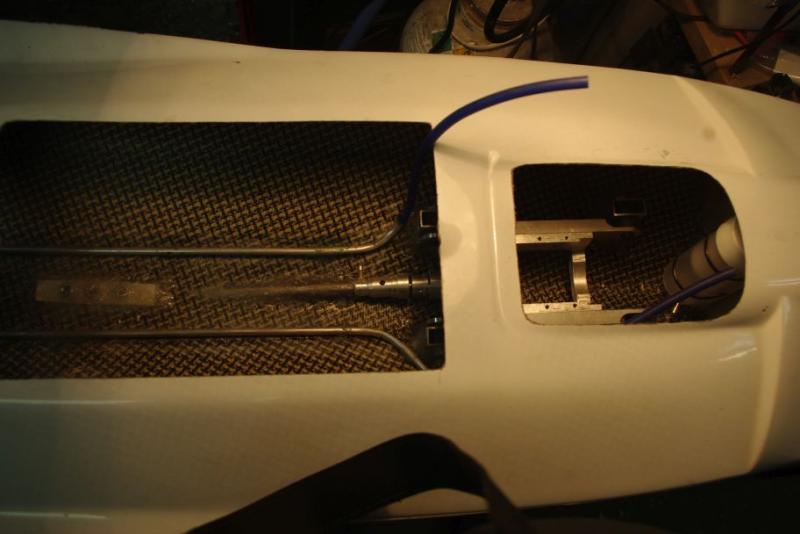

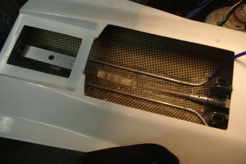

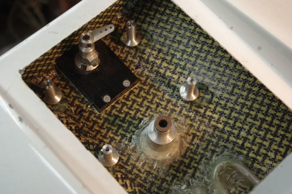

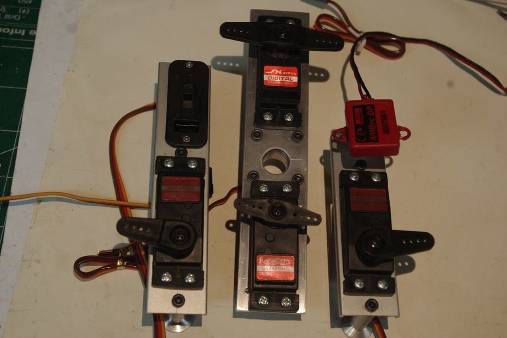

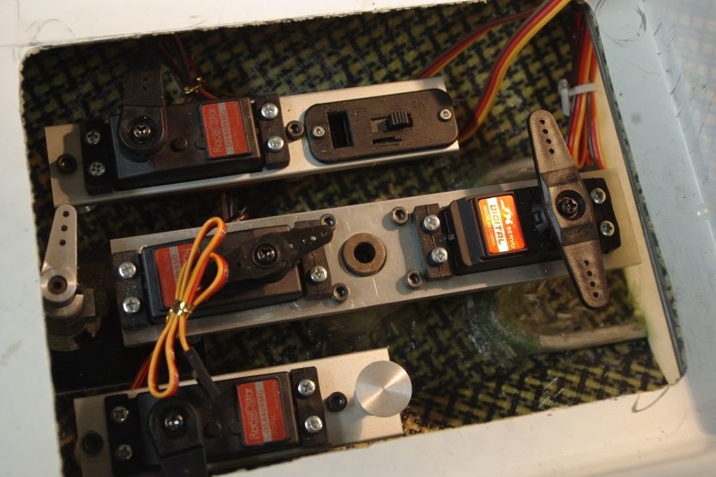

Doszedłem do momentu, kiedy trzeba zamontować elementy radia w przedziale.
Jako,że ta łódka ma wygrywać (jak się uda?) najważniejsze zawody, więc tu już nie będzie żadnych drewienek, czy innych delikatnych materiałów.
Tu wszystko ma być wykonane solidnie i będzie...I lipy, jak to niektórzy kiedyś sugerowali , nie będzie:unsure:
Jako, że modelarze maja coś z chomika, czyli zbierają wszystko co może im się przydać (przynajmniej ja tak mam) Więc swego czasu zachomikowałem sobie kawałki profilu aluminiowego  z uszkodzonego daszka  przeciwsłonecznego.
Materiał całkiem dobrej jakości i po odpowiedniej obróbce nadał się na podstawki  do serw.

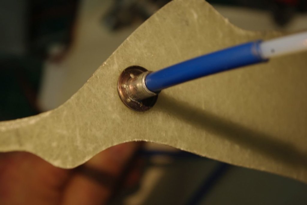

Mocowanie na solidnych słupkach z duralu PA6 z uwzględnieniem patenciku z pogłębionymi otworami w celu łatwiejszego przykręcania podstawek. Srodkowy panel z serwem steru i klapy będzie zamontowany na soldnej obudowie steru za pomocą robaczka M4. Patent sprawdzony wielokrotnie, choć swego czasu strasznie krytykowany przez jednego takiego od łodek, który uważał ,że to do kitu jest. A tu taki sposób mocowania jak sie okazało stał się powszechnie stosowany i nie zdarzyło się, żeby sie coś popsuło.
Serwa przykręcane do podstawek śrubkami M2,5 najlepiej nierdzewnymi. Ja zastosowałem porządne śrubki ocynkowane.

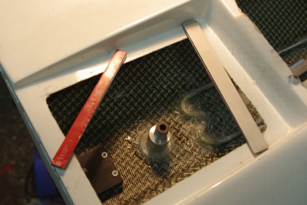

Podczas eksploatacji poprzednich kadłubów tego typu konieczne okazało się wzmocnienie kadłuba w miejscach mocowania pokrywy radia ponieważ okazało się, że pod wpływem sztywnej pokrywy całość zaczyna się lekko deformować co nie jest korzystne.
pomogło wzmocnienie w postaci wklejonych  płaskowników aluminiowych za pomocą niezawodnej taśmy 3M.
Jak pomogło poprzednio to i na pewno pomoże w tym kadłubie, zwłaszcza, że ta łódka "wyklepana" jest bardzo porządnie, ale jako model na wskroś wyczynowy i mający pływać najszybciej jak się da, więc i wykonana bardzo delikatnie i ma bardzo mała wagę.
Wręga przednia i tylna została wykonana z dwóch warstw maty szklanej gramatury 450 i dwóch warstw najcieńszej tkaniny szklanej. Płyty jakie wyszly z tego laminowania, wydają się być bardzo sztywne, a zarazem cienkie i niewiele ważą.
Do mocowanie bowdenów zastosowałem sposób sprawdzony już tu opisywany, całość uszczelniona silikonem i klejem, którego od jakiegoś czasu używam i uważam,  że jest to najlepszy klej jakiego dotąd używałem.

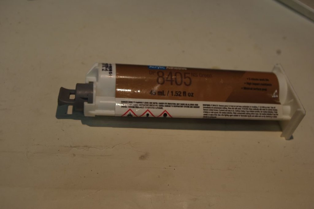

Żywica akrylowa 3M 8405. Klej bardzo drogi ale warty swojej ceny.  Jedna taka strzykawka w zupełności wystarcza na sklejenie dwóch takich łódek jak ta. Używam tego kleju do klejenia montażowego ponieważ dość szybko gęstnieje i wiąże klejone detale.Jak dla mnie REWELACJA
Oczywiście wszystkie elementy wklejane będą jeszcze przylaminowane  mieszanką żywicy epoksydowej i drobno pociętych włókien szklanych, o czym tez już było.
Słupki pod podstawki wstępnie wklejone i trzymają się bardzo mocno, choć nie wygląda.
Cały nadmiar niepotrzebnego kleju i żywicy zostanie usunięty za pomocą freza, tak, żeby nie było niepotrzebnych nadlewek, ale to później...
Na razie wszystko wygląda tak jak na zdjęciach poniżej.
A.C.

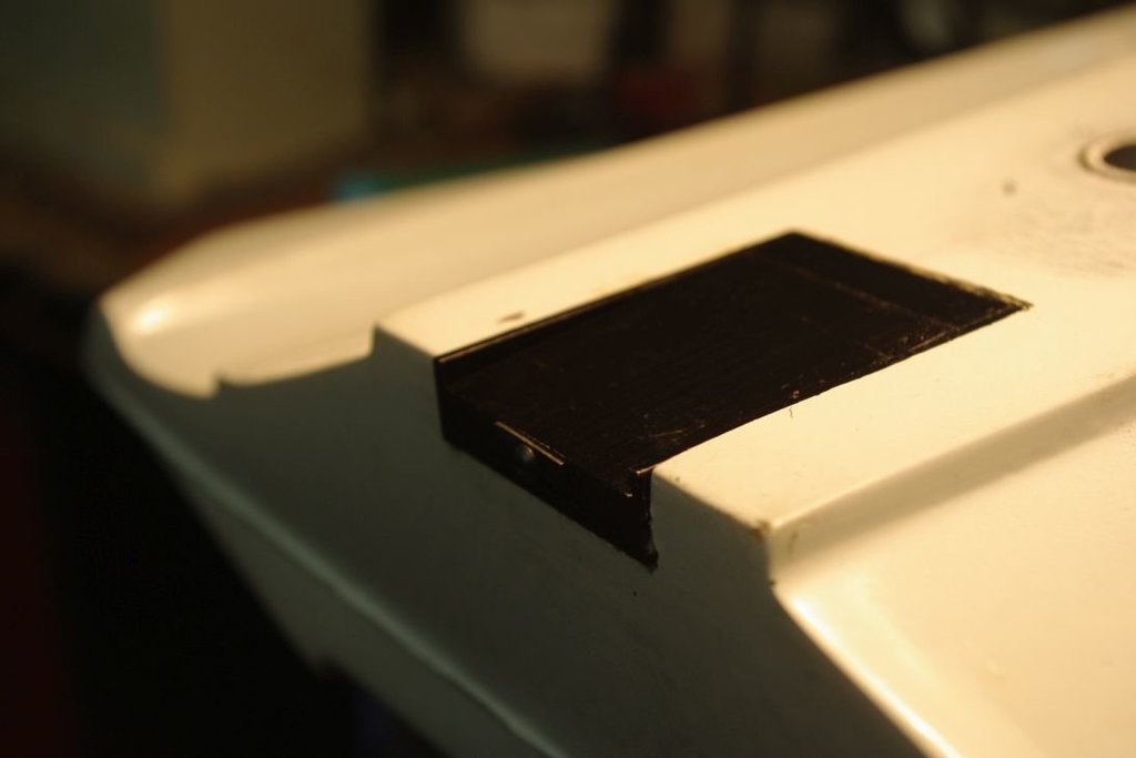

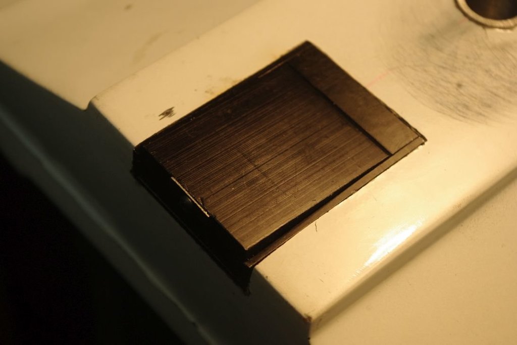

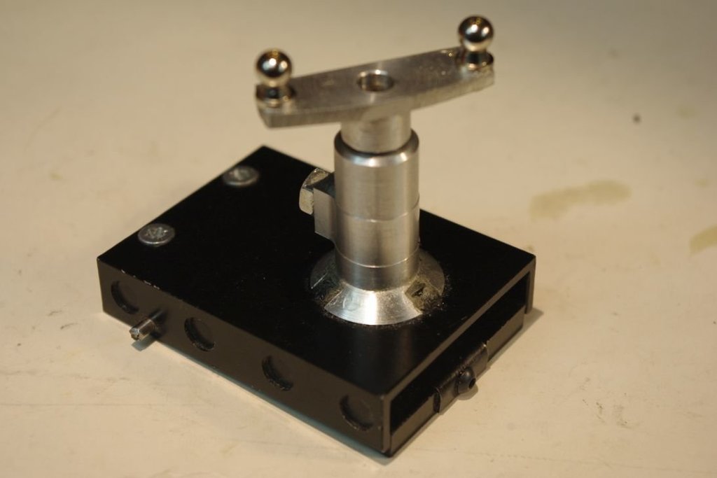

Nie było jeszcze o klapie  sterowanej zamontowanej w dnie kadłuba..
Takie klapy są powszechnie stosowane w wyczynowych łodkach FSR.
Jedni stosują jedną klapę w osi kadłuba, inni montują dwie klapki w osi i po prawej stronie.
Ja uważam,że jedna dobrze wyregulowana klapa w zupełności wystarcza.
Klapy stosuje się po to, żeby w odpowiednich momentach ustabilizować pływalność łódki " przyklejając" ją do wody, a następnie kiedy trzeba odkleić kadłub od wody. Odklejenie kadłuba od wody za pomocą klapy, czyli zmiany geometri dna powoduje, że łodka wychodzi z wody i jeżeli wszystkie parametry sa dobrze dobrane, dość znacznie przyspiesza.
Stosowanie klap jest dość ryzykowne i przy nieumiejętnym stosowaniu, może się okazać, że możemy mieć z tego więcej strat niż korzyści.
Prawidłowego użytkowania tego mechanizmu trzeba się nauczyć i nabrać doświadczeń w tym temacie.
Jedni zawodnicy używają klapy  w sposób dynamiczny, czyli zmiksowanej  np ze sterem inni miksują klapę z gazem.
Jeszcze inni ustawiają klapę na stałe w zależności od warunków panujących na wodzie.

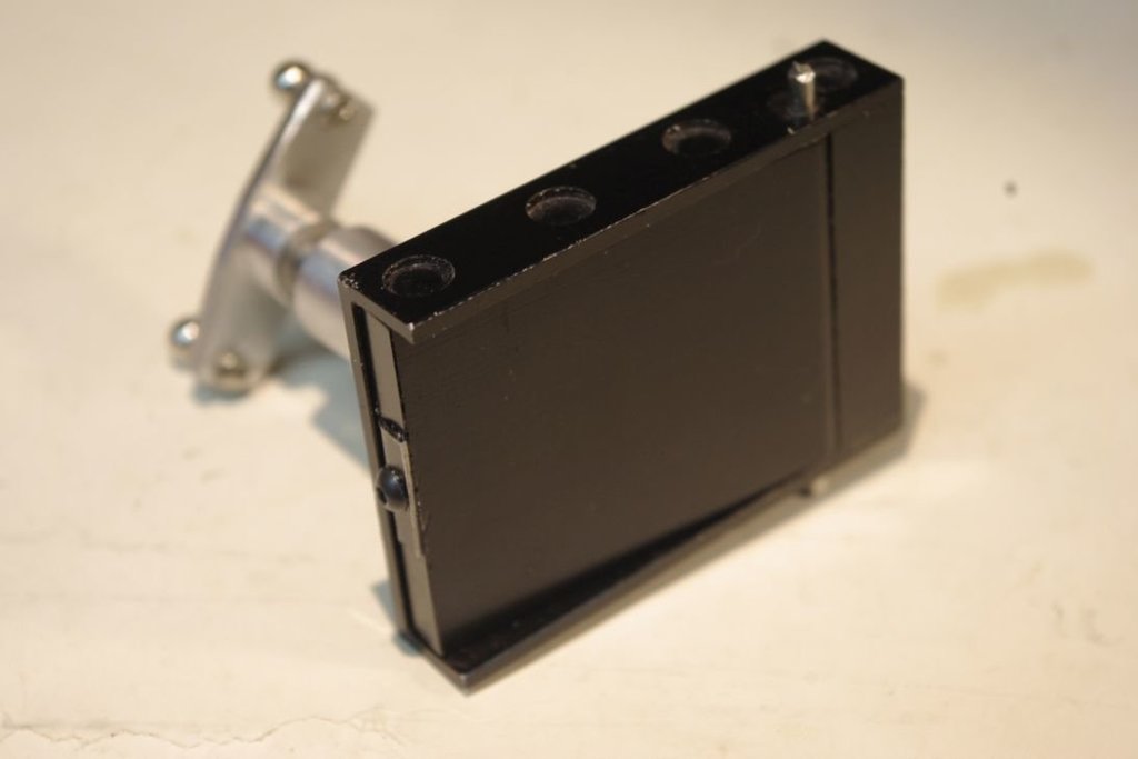

Ja w naszych łódkach używam specjalnego przycisku który uruchamia klapę tylko i wyłącznie odpowiednim momencie. Ale to jest trochę wyższa szkoła jazdy i tego sposobu nie polecam ponieważ jeżeli łódka płynie bardzo szybko to podniesienie klapy w nieodpowiednim momencie powoduje, że kadłub zamienia się na chwilę w samolot i potrafi nieźle odfrunąć co przeważnie kończy pięknym lotem i lądowaniem dnem do góry...
Kalpy niektórzy zawodnicy wykonują sobie sami, a inni korzystają z gotowych detali.
Ja swoje klapki wykonuję sobie sam, korzystając jedynie ze zmyślnego mechanizmu, którego zasada działania jest podobna do przepustnicy w gaźniku RC.
W tym przypadku skorzystałem z gotowej klapy wykonanej przez kolegę fachowca z Czech do którego mam zaufanie co do jakości wykonania.
W tej łódce klapa będzie sterowana z przycisku ponieważ juniorek pomimo,że młody nabrał już wystarczająco dużo doświadczenia zawodniczego, żeby w taki sposób klapkę obsługiwać.
Na ostatniej fotografii pokazałem części składowe klapki którą sobie sam wykonałem z laminatu i która działa bardzo dobrze cały czas.
A.C.

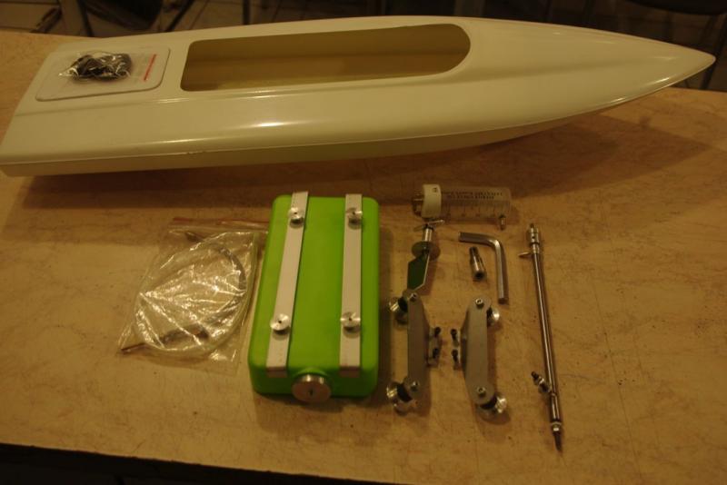

Łódka FSR 7,5 (jak na 100% skończę to zdjęcia zamieszczę) dla juniorka  w zasadzie ukończona.
I powoli zabieram się za nową łódkę.
Nie ukrywam, że będę trochę eksperymentował,  bo to co będziemy tworzyć to dla mnie dość egzotyczna kategoria jest.
Nowa łódka z wyścigiem FSR bardzo niewiele będzie miała wspólnego.   F3V :).  Chyba zgłupiałem, bo wchodzę  na teren Kolegów od kategorii M .

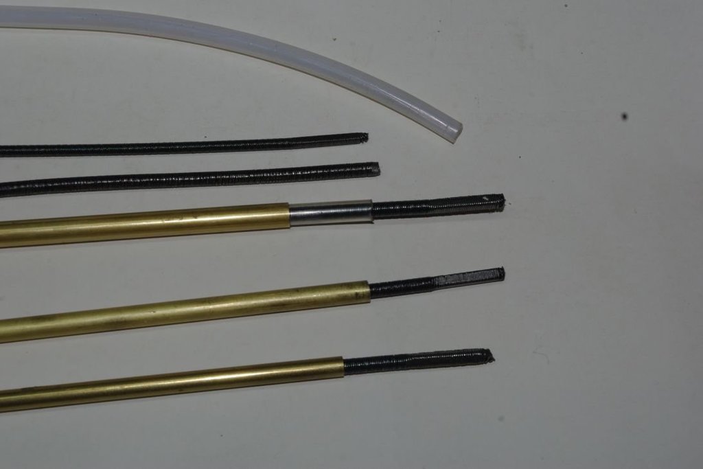

Na razie zbieram materiały. Niedługo będzie więcej zdjęć i opisów, ale teraz mam jedno poważne pytanie do kolegów którzy w swoich łódkach stosują wałki giętkie do przeniesienia napędu.
Jako, że w FSRach wałki giętkie są stosowane tylko w HYDRO i OFFach. A ja, jak uważni mogli zauważyć stosuję inny sposób (kombinowany) w moich OFFSHORach, gdzie wałek giętki jest malutką częścią składową całego wału więc w sumie nie mam większych doświadczeń z walkami giętkimi.
Tu zachodzi  konieczność przeniesienia napędu po łuku bo taka jest konstrukcja łódki.
I mam pytanie I PYTAM NA POWAŻNIE.
Na zdjęciu pokazałem to co posiadam  i pytam fachowców:
1) Czy zastosować wałek osadzony w dławicy z "przekładką"z teflonu (trzeba docierać bo ciasno pasuje)?
2) to samo tylko przekładką będzie rurka poliuretanowa? (najlepiej taki zestaw pasuje i nie  ma oporów  )
3) Rurka mosiężna grubościenna i wałek bez przekładki .
4) rurka cienkościenna i taki sam wałek.
Mam wałki o śr 4mm, 4,2 3,2 6,4 mm
W rachubę wchodzą dwie pierwsze linki 4mm  i 4,2mm bo napęd spalinowy 3,5 cm3
Panowie pomogą, Bardzo proszę, bo nie chcę otwierać drzwi już otwartych.
Każdą sugestię oczywiście przetrawimy wspólnie.
Niedługo będzie relacja z budowy tego  "spaliniaczka"
Będzie budowany, na Mistrzostwa Europy w Kaliningradzie.
A.C.
