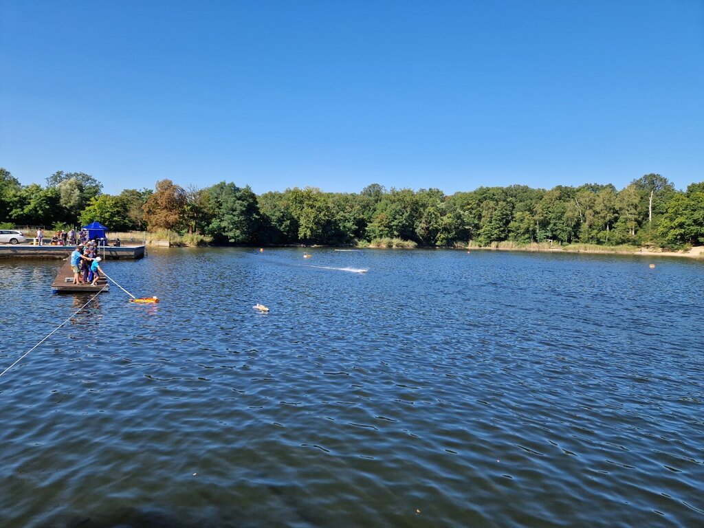

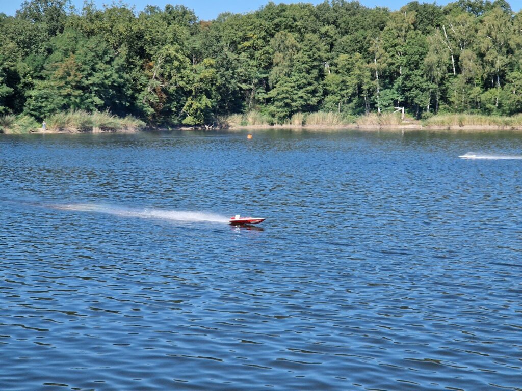

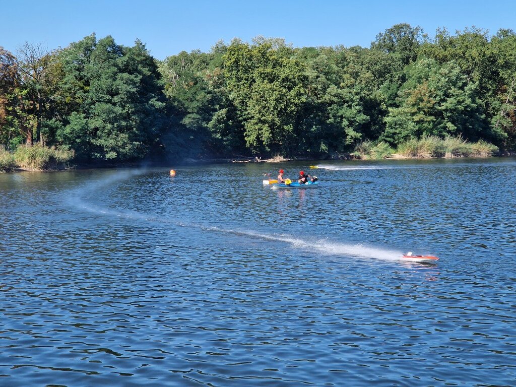

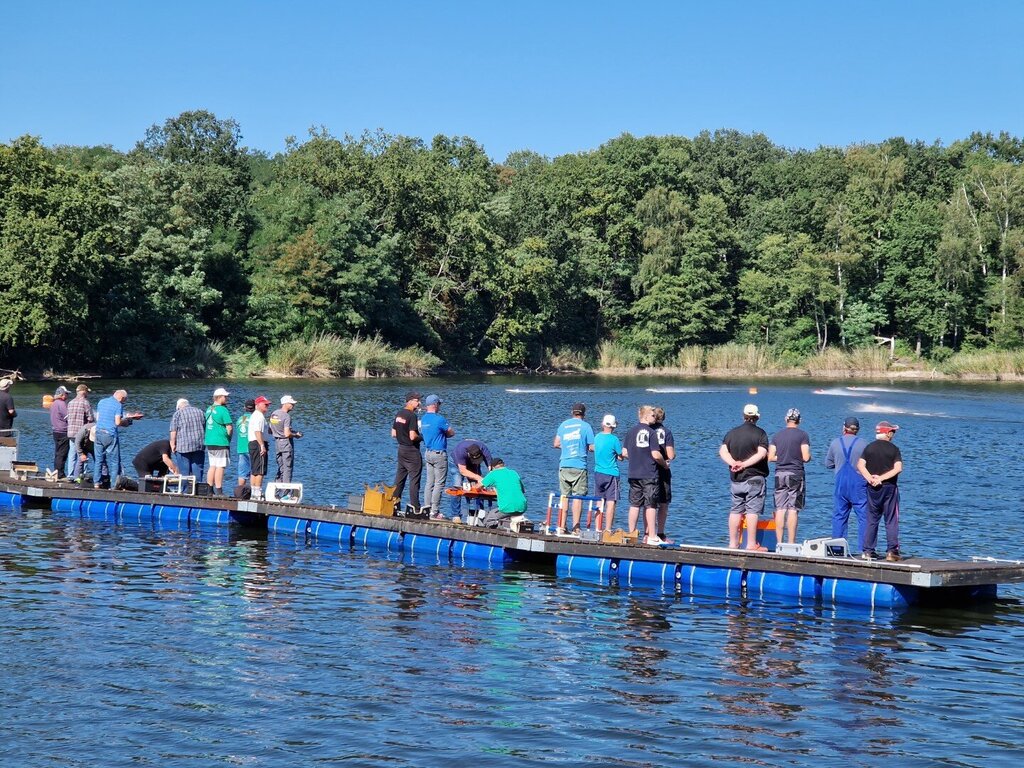

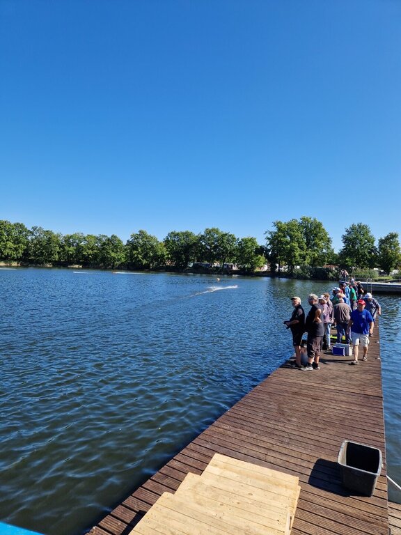

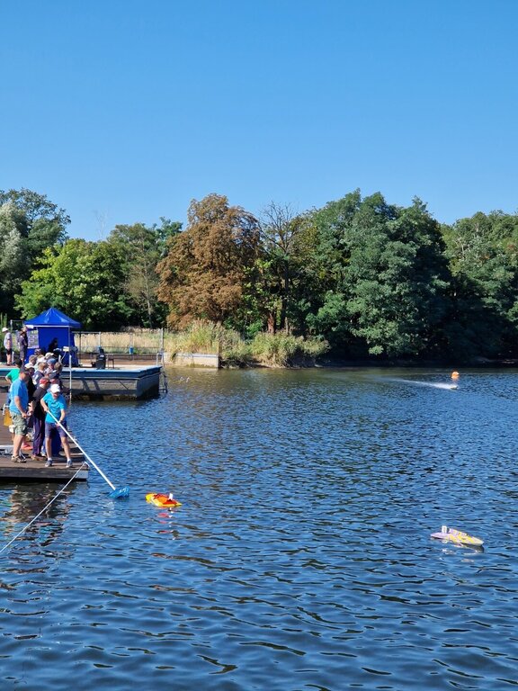

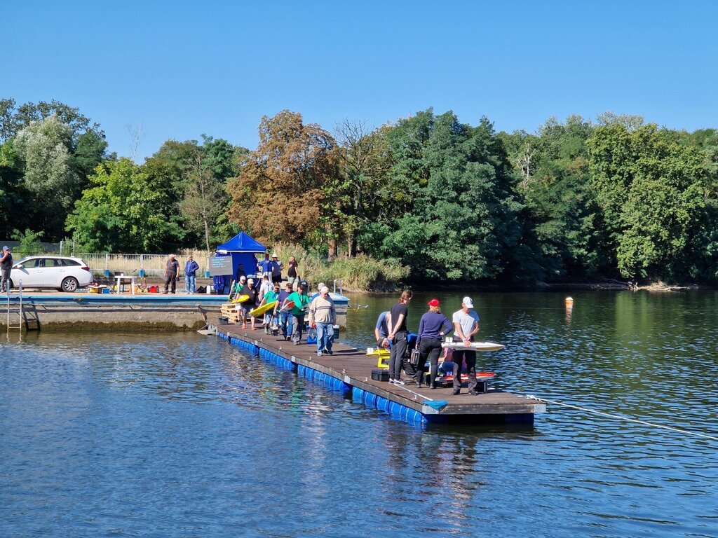

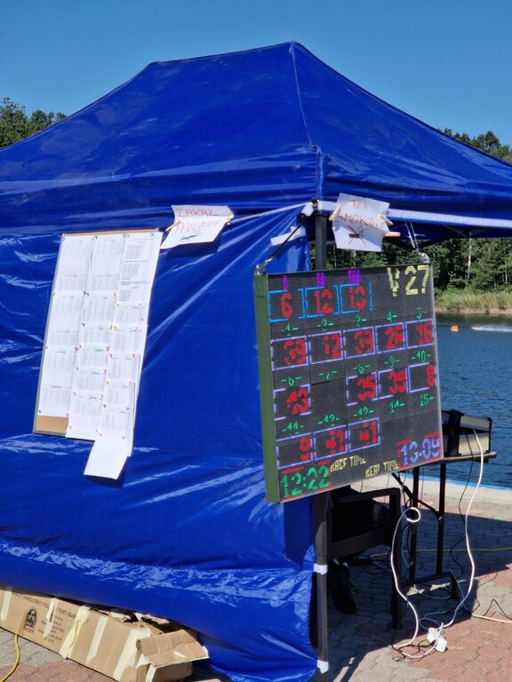

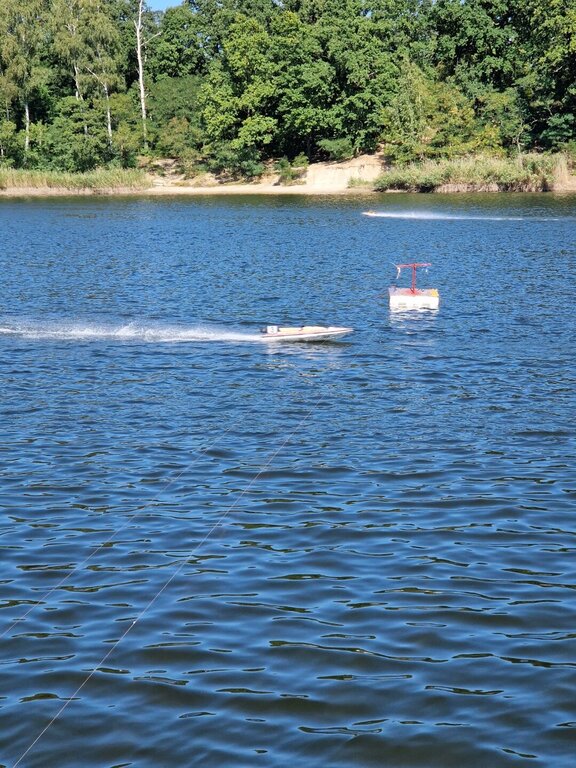

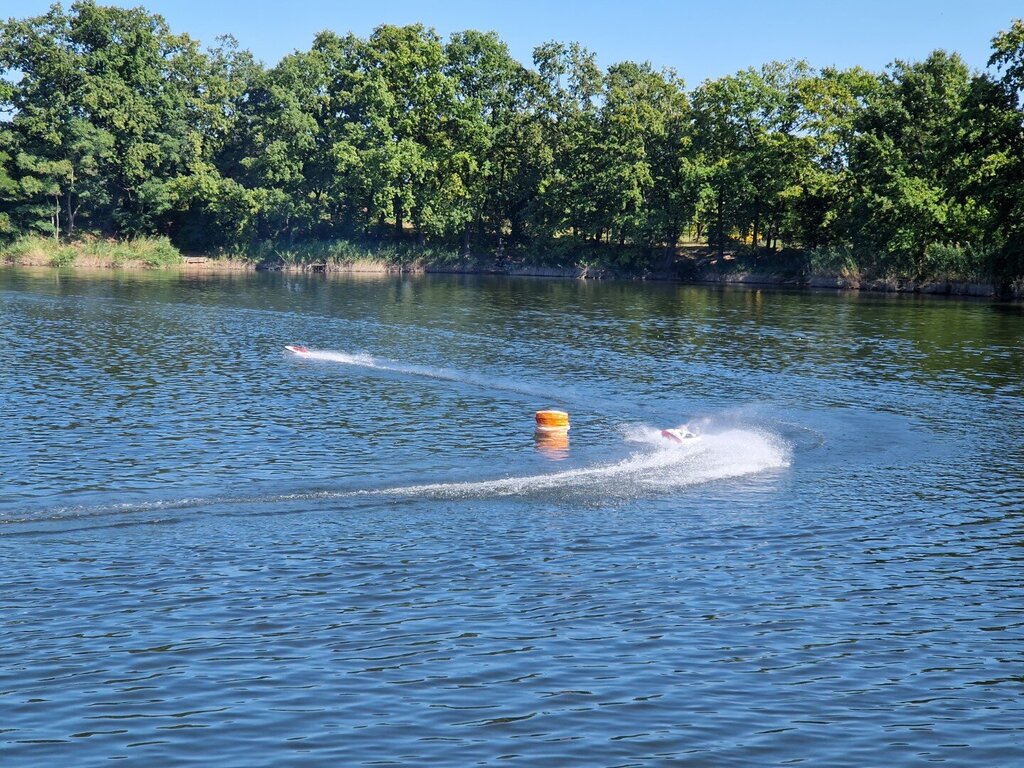

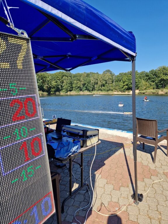

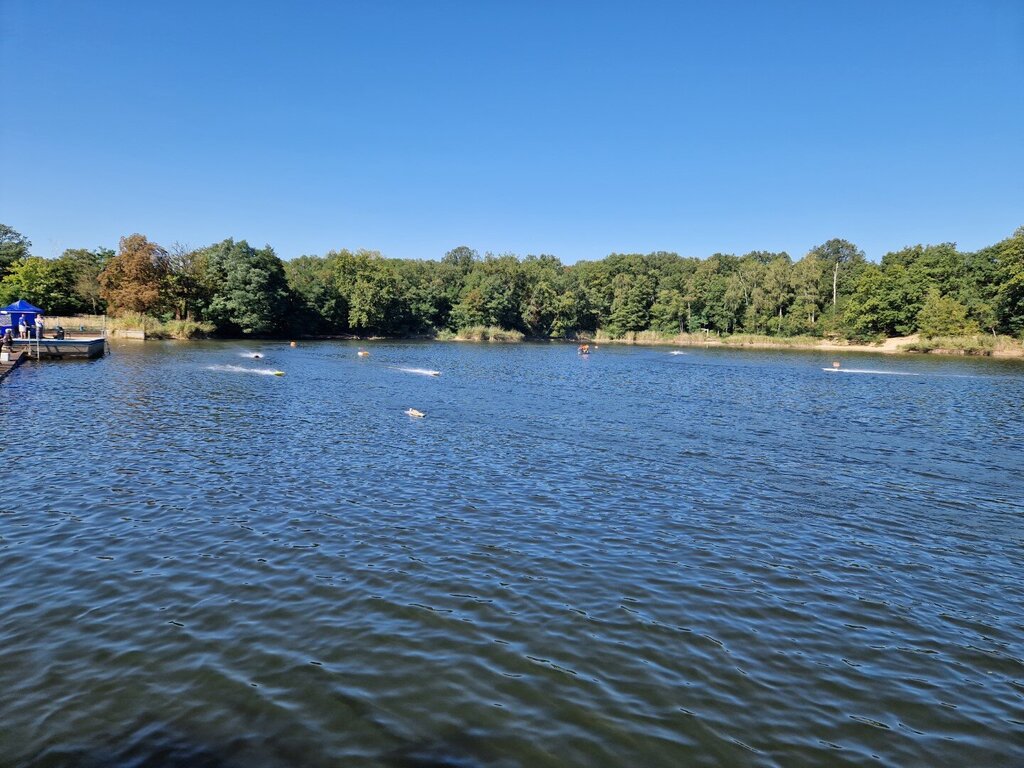

Witajcie,
poniżej krótki film oraz zdjęcia. Ciekawy jest start łodzi, który częściowo udało się uchwycić na filmie.

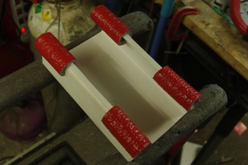

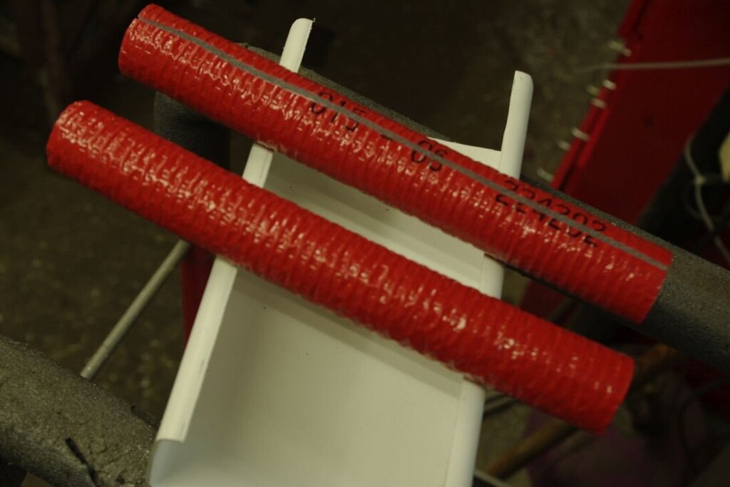

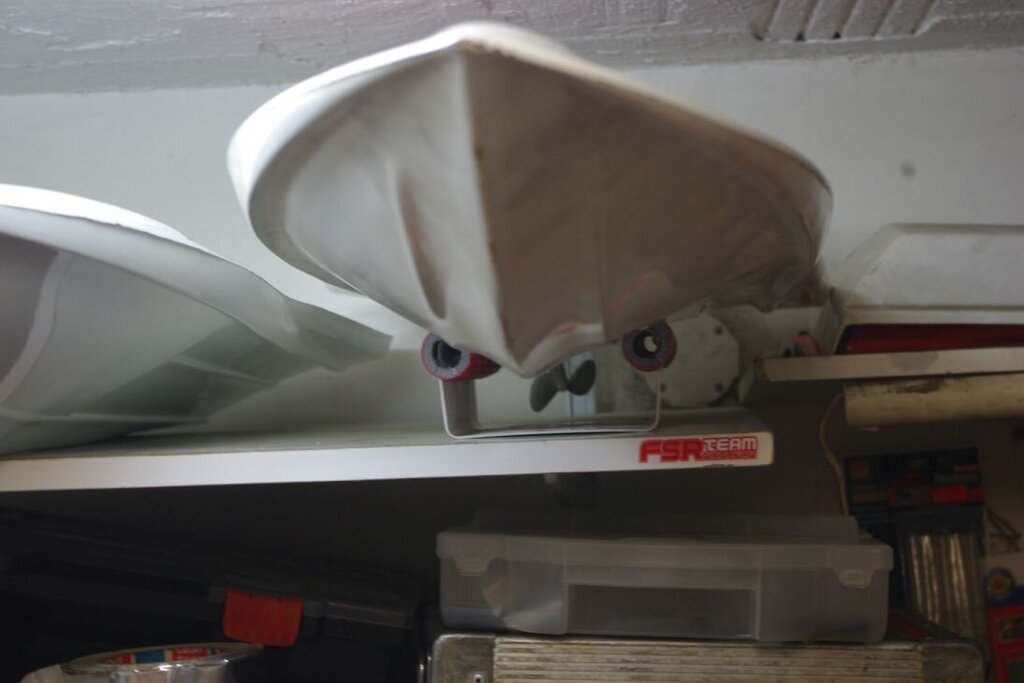

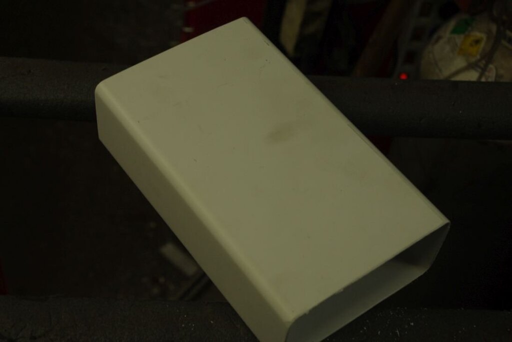

O łódkach będzie, ale teraz taki praktyczny patencik dla łódkarzy, którzy maja więcej stateczków a nie mają podstawek, żeby łódki stały prosto na półce.
Poszedłem do sklepu budowlanego i kupiłem to, co na zdjęciach:
Prostokątną rurę chyba do klimatyzacji, otulinę do rur hydraulicznych i po odpowiednim pocięciu, i klejeniu wyszło mi to co na zdjęciach. Kleiłem pistoletem na termiczne naboje. W sumie niedrogo, a  teraz wszystkie nasze  łódki stoją prosto i równo na półkach pod sufitem

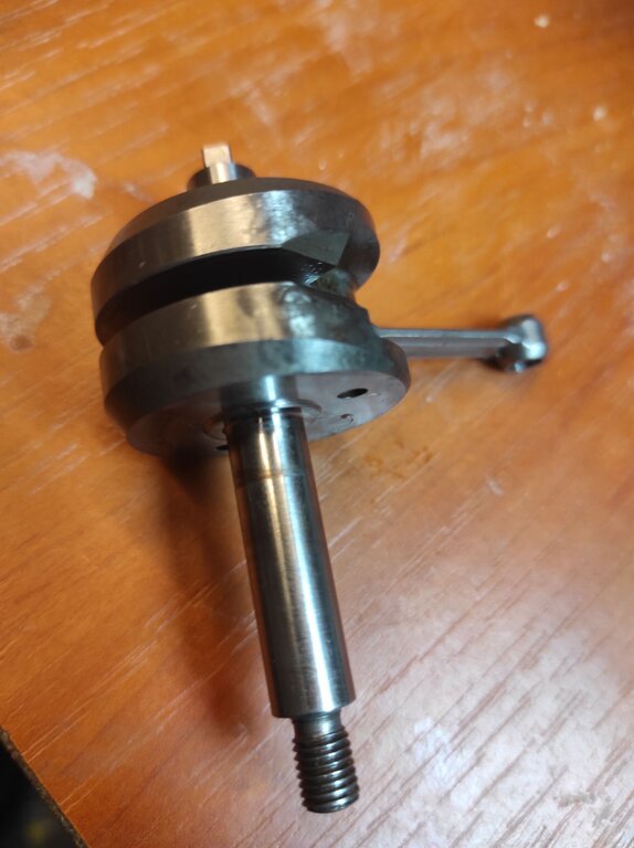

Obiecałem sobie, ze nie będę pisał w innych tematach oprócz mojego autorskiego...
Ale w dziale silniki ,wyszedł temat paliwa do COXów a w nim wątek  mycia silników.
Otóż, być może niektórzy koledzy czytali jakie jest moje zdanie mycia naszych silników.
MYĆ Bezwzględnie!. I KONSERWOWAĆ od razu po startach, zwłaszcza silniki "wodne"
Niedzielni lotnicy, którzy eksploatują swoje motorki bez wysileń, mogą sobie używać swoich silniczków do końca dni tak ich, jak i ich silniczków...
Najwyżej silniczek się rozleci, czemu oczywiście winna będzie fabryka.
Lecz jeżeli chodzi o PRAWDZIWE SILNIKI SPALINOWE DO NAPĘDU,  z najwyższej półki, czyli wyczynowe, do robienia wyników na zawodach, to już inna sprawa.
Takie silniki nie wybaczają błędów. Tu trzeba się obchodzić jak najbardziej dokładnie i DBAĆ!
Właśnie rozebrałem na części jeden z moich motorków, CMB RS EVO 45 i co? Mieliśmy szczęście, bo nasz motor mógł się rozlecieć dokumentnie.
Na szczęście zawsze zostawimy tłok w górnym położeniu i igły oraz korbowód nie zardzewiały. Zardzewiała lekko część wału...
Jeden raz motor nie został dokładnie umyty i  byłoby nieszczęście, ale się upiekło tym razem.
Dlatego: MYĆ i KONSERWOWAĆ: Szczegóły na zdjęciu.
Co do paliwa do COXów to o l;ie pamiętam , to firma zalecała Min 15% nitro i im mniejsza pojemność tym więcej nitrometanu.
A.C.

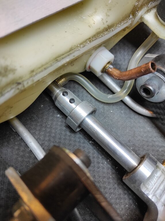

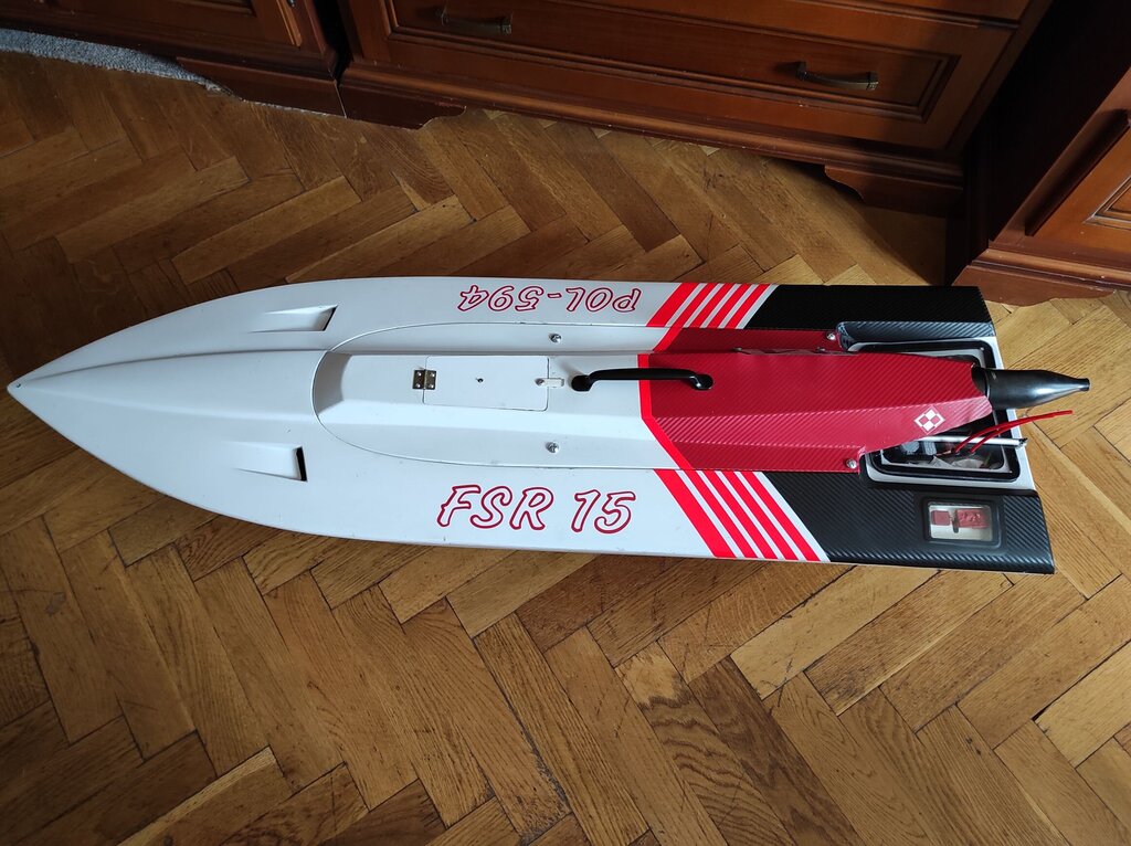

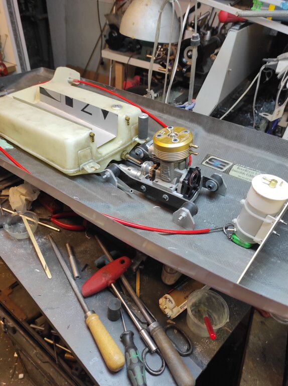

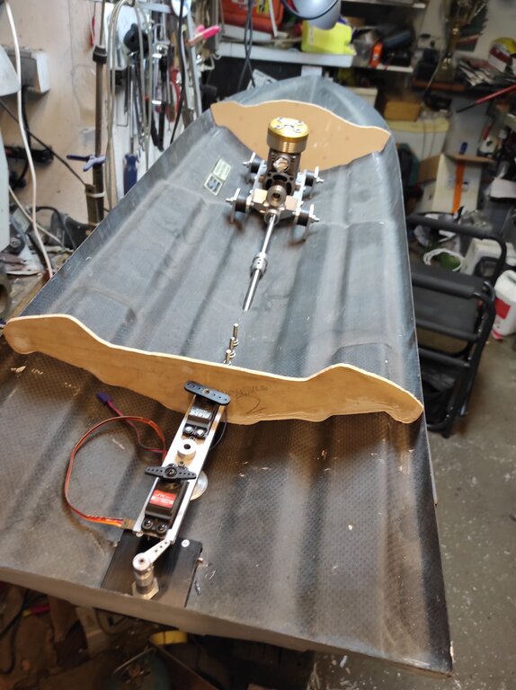

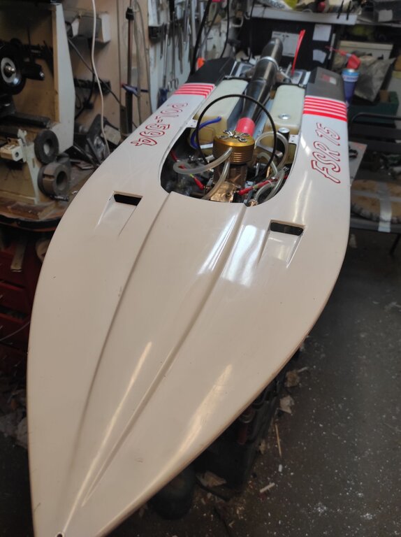

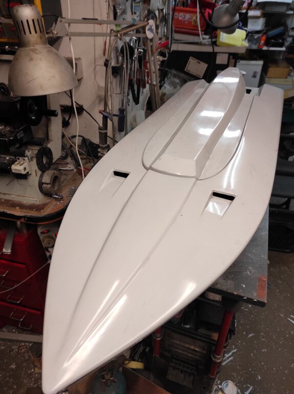

Co prawda temat jest o STD, ale myślę,że trzeba go rozszerzyć także o większe łodzie FSR.
Ok rok temu zacząłem budowę rasowego FSRa  FSR V 15 (pojemność silnika 15cm) Kadłub otrzymaliśmy od kolegi ze Szwecji o którym już tu było pisane, PROTOTYP, który został wyprodukowany w kilkunastu egzemplarzach i rozesłany do niektórych zawodników w Europie, żeby zbudowali i przekazali swoje doświadczenia, by mógł powstać idealny kadłub, który na 100% będzie pływał i wygrywał zawody Nasz ma nr 9.
I zbudowałem...  nazwa handlowa: BOUDICCA 2
Odbitka wykonana dość dobrze, w waku formie. Osobiście nie jestem zwolennikiem waku w łodkach, ale trudno.
I zaczęliśmy z synem budować... I zbudowaliśmy.
W sumie budowa takiej szybkiej łódki polega przede wszystkim na przymierzaniu i tzw konstrukcyjnym myśleniu, bo tu już nie ma odwalania fuszerki.
Tu trzeba zrobić wszystko na poziomie profesjonalnym z materiałów z najwyższej półki, czyli zero drewienek, chałturki i . Choć nadal do oklejania używam folii samoprzylepnej w stylu modelarskiego discopolo, ponieważ folia waży ułamek tego co lakier. A w wyczynowych FSRach tak jak w każdym modelarstwie waga ma znaczenie
 I ta łódka tak właśnie została wykonana. Nie będę przedstawiał dokładnych szczegółów z budowy tego "stateczka" bo na razie nie o to chodzi.
Chodzi o to, że w Polsce są aktualnie testowane dwa takie kadłuby.
Wyszło na to, że trzeba te łódki długo uczyć porządnego pływania. Po pierwszym sezonie prawie się udało...Choć akurat ta łódka w sumie jak na razie nic nie wygrała.  Za szybkie są i to na zawodach jest olbrzymi problem wbrew pozorom... O tym może kiedyś napiszę.
Być może
Szykuje się relacja, bo znalazł się łebski gość, dla którego te nasze łódeczki stały się czymś wspaniałym?
A teraz szczegóły na zdjęciach:
