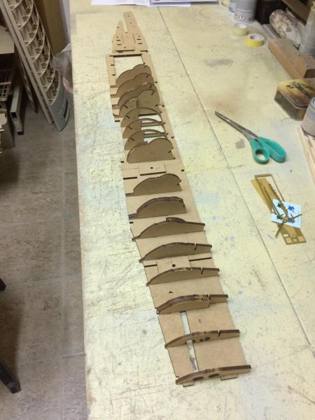

i bardzo fajnie! Jest teraz kolekcjonowany zestaw do budowy Bf 109 G i już uzbierano 27 zeszytów. Pytam: jaka to skala i na jakim silniku ma latać? A nie, nie - słyszę odpowiedź. To będzie taki piękny model do powieszenia sobie pod sufitem / coś jak moje "ptaszki" - pomyślałem po cichu  :rolleyes: /. Ach tak... skwitowałem. I też bardzo fajnie!

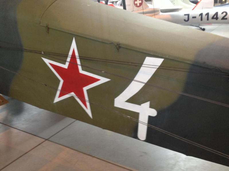

Widzę Marku że, budujesz "pociaka" a nie "papaja". Też dobrze. Fajnie byłoby jakbyś go "zpolścił". Na przykład przy ruskich gwiazdach jakaś szachownica na burcie lub tylko szachownice. Na lotnisku mile są zawsze przyjmowane przez obserwatorów " polonusy".Powodzenia w dalszej budowie. Bardzo elegancko Tobie to wychodzi. :)
Ten obrazek jest Tobie dobrze znany. Źródło : ML w Krakowie.
Tak Mirku! To jest źródło mojej twórczej inspiracji / ;)  ;)  ;) - chodzi o tę "twórczą"/ i w założeniu tak ma ten mój "model życia" się prezentować. Ten polski akcent  obowiązkowo musi być, bo oryginał latał w LWP i abstrahując od aktualnych interpretacji historycznych, był użytkowany przez NASZYCH żołnierzy. Po prostu przez Polaków. Tu moje fotki zrobione w MLP, aby mieć to "pod ręką", kiedy przyjdzie do wykańczania modelu.
i także znak sojusznika, -  teraz najeźdźcy i zaborcy:
Myślę, że będzie się podobał oglądającym, tak jak podoba się Fokker w malowaniu Łotewskim , z piękną , czerwoną swastyką.

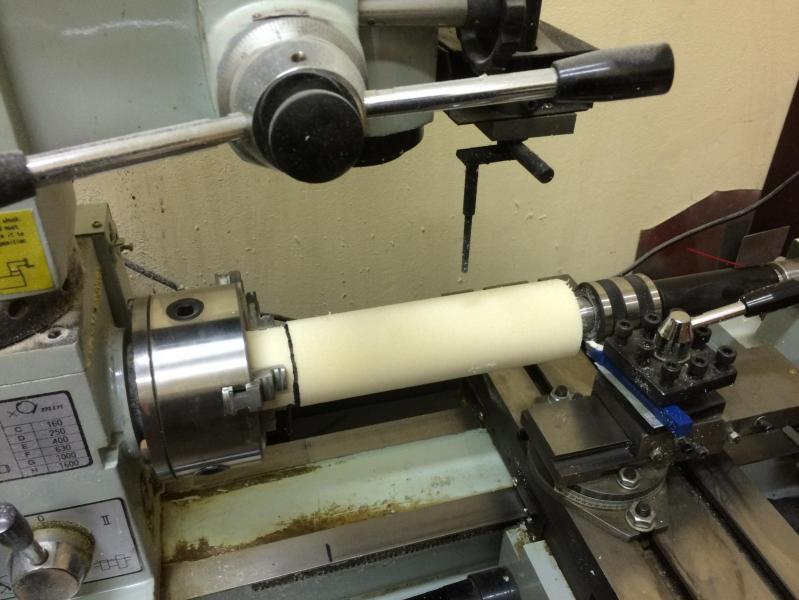

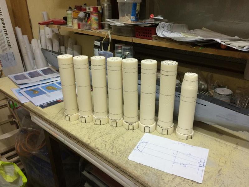

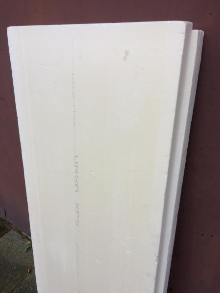

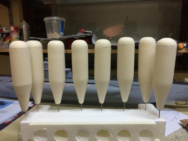

No więc było to tak: nawiedził mnie właściciel rzeczonej łódki i przytachał ze sobą twardą płytę styrodurową /najtwardszej nijak nie udało mi się nigdzie kupić na terenie kraju/ grubości 8 cm. W porównaniu do poprzedniego styroduru, tego niebieskiego, ta wydawała się być zdecydowanie twardsza i przez to powinna się łatwiej obrabiać na tokarce. Postanowiłem tym razem podejść do postawionego sobie zadania /było nim wykonanie nowych, dokładniejszych wymiarowo korpusów do bombek mego PO-2/ bardziej metodycznie, wręcz naukowo. Płyta tak się miała:
czyli płyta, jak to płyta. Obciąłem wypusty umożliwiające łączenie takich płyt na zakładkę i rozmierzyłem bloczki, które miałem poddać obróbce tokarskiej. Wyszło mi osiem takich bloczków i zaraz przystąpiłem do prób toczenia. Dwa pierwsze próbne elementy są widoczne po prawej stronie tego , co na stole.
a tak się miał w tokarce wstępnie obrobiony bloczek:
Materiał zdecydowanie lepiej się obrabiał, ale i tak metodą prób i błędów musiałem ustawiać nóż, wybierać głębokość toczenia i prędkość posuwu bocznego. W sumie byłem zadowolony. Najpierw jednak każdy ze wstępnie obrobionych bloczków dokładnie pomierzyłem i naniosłem wymiary na te wałki, jak również zaznaczyłem sobie jedną  ze szczęk uchwytu i przeniosłem to zaznaczenie na obrabiany wałek, aby móc ponownie go w tym samym miejscu móc umieścić w uchwycie. Tak to było:

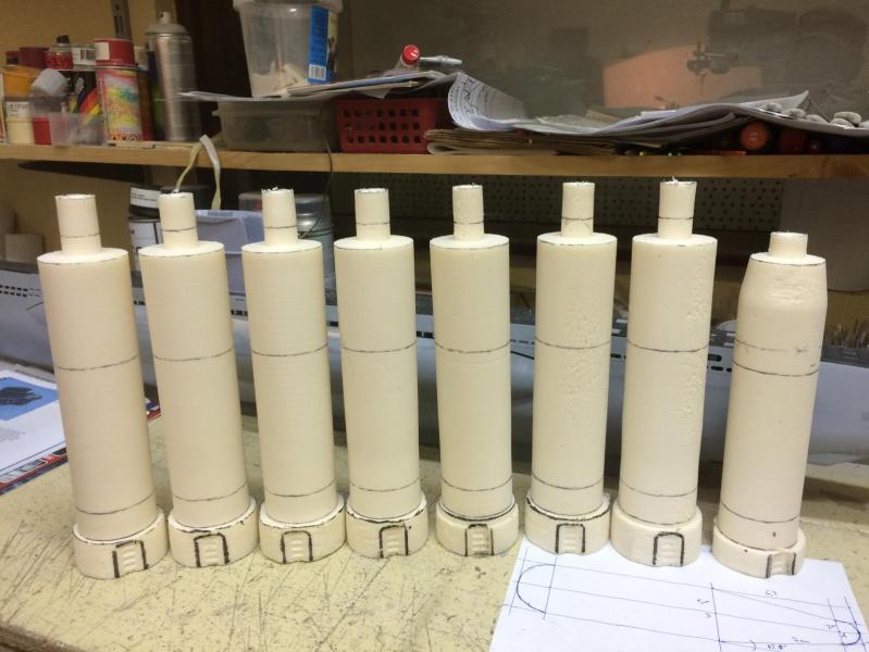

i ponownie staczałem wałki do miejsca, gdzie miał zaczynać się stożek korpusu;
Tak wyszło i teraz trzeba było obliczyć matematycznie, a raczej trygonometrycznie kąt stożka, tak, aby po toczeniu kończył się we właściwym miejscu. Sięgnąłem do odpowiedniej książki, gdzie znalazłem stosowny wzór na obliczenie kąta alfa, podstawiłem wymiary i wyszedł mi wynik , z którym to, korzystając z tablic ten kąt , jako tangens alfa , sam wychodził. Owszem kiedyś w liceum takie papierowe tablice posiadałem, ale gdzie się podziały? W necie znalazłem bez problemu taki kalkulator i wyszło mi, że ten kąt to ma być 11,86 o, więc zaokrągliłem w górę do 12 o , ustawiłem na obrotnicy suportu i jazda, panie gazda...

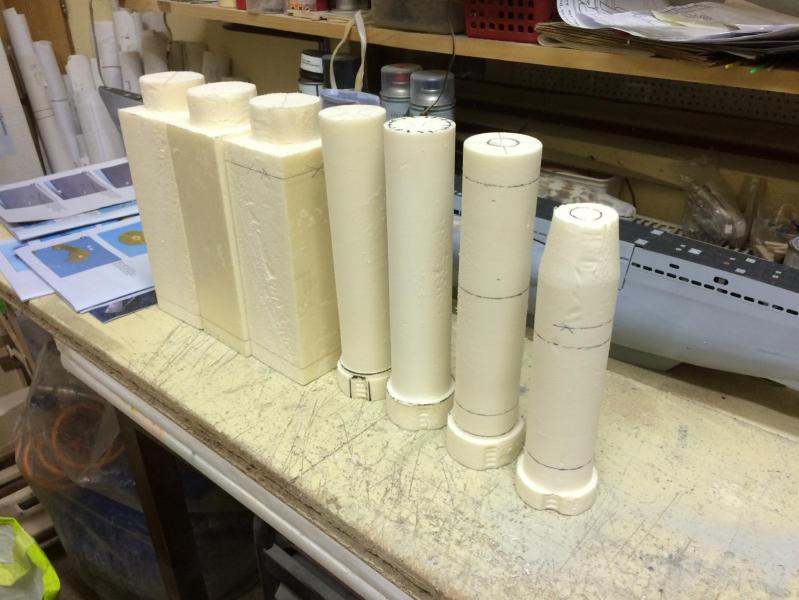

Takie to było i w porównaniu z poprzednimi korpusami, bardzo mnie satysfakcjonowało. Ponownie zakładałem więc wałki do uchwytu i nadawałem im kształt ostateczny, aby w finale otrzymać takie korpusiki:

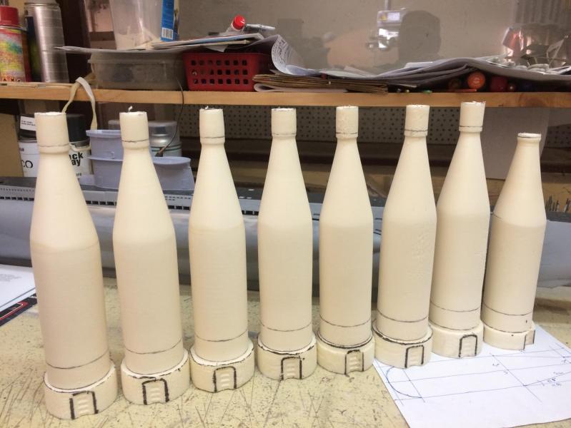

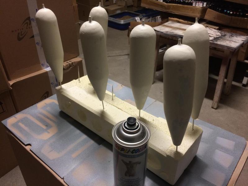

Skrajne korpusy to nadal egzemplarze eksperymentalne, a w głębi korpusy, które najbardziej trzymają wymiary i wymagają najmniej interwencji szpachlą. Na noc wszystkie zostały zagruntowane podkładem do styropianu i dzisiaj mogę je szlifować na bardzo gładko i pouzupełniać drobne wgłębienia sprawdzoną już wcześniej na łódce, szpachlą dwuskładnikową. Mam też przemyślane wykonanie lotek oraz mocowanie bombek do belek podskrzydłowych, ale to melodia przyszłości. Mam nadzieje, że niezbyt odległa. ;)

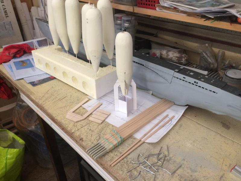

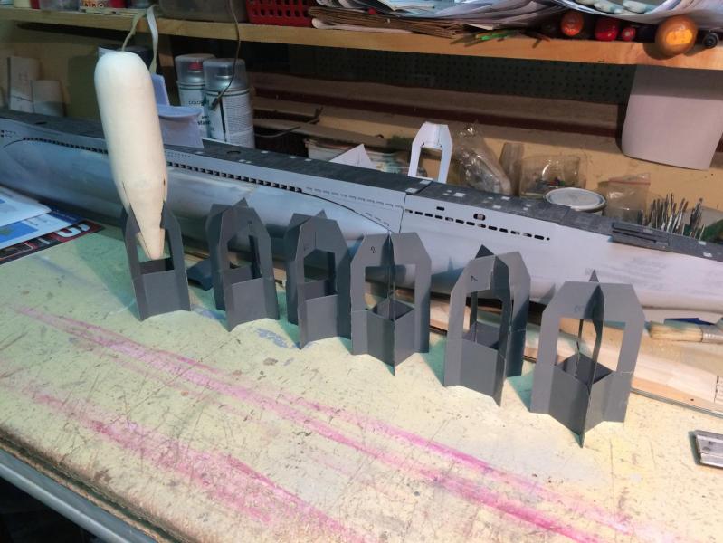

Teraz jedną fotką zobrazuję Wam, na jakim etapie są prace przy uzbrojeniu bombowym do modelu.
Widać na niej 6 bombek z wklejonymi zapalnikami, ale jeszcze przed ostatecznym wykończeniem powierzchni. Jedna z bombek eksperymentalnych została wyposażona już w usterzenie, na razie zrobione z dosyć grubego kartonu. To jednak tylko tak na próbę. Na tej podstawie zrobiłem ze sklejki dwa szabloniki, którymi miałem zamiar posługiwać się przy nanoszeniu ich kształtu na blachę aluminiową, z której to ma zostać zrobione usterzenie każdej z bombek. Widać też główne listwy podskrzydłowe i podkadłubowe, do których będą mocowane uchwyty do bombek. Te zaś zacząłem robić z drutu stalowego, ale ten drut bardzo kiepsko mi się obrabiał i postanowiłem przejść na aluminiowy. Stąd też była moja prośba o podzielenie się kawałkiem takiego. Tak więc, wszystko jest na dobrej drodze, oby tylko zapał mi się nie skończył...  ;)

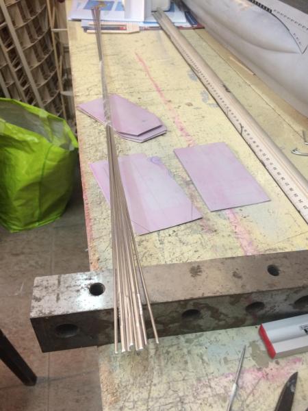

Przed kilkoma minutami wróciłem z mego miasteczka z pękiem drutów pod pachą. Oczywiście to żadna tajemnica i takimi , w miarę miękkimi drutami aluminiowymi handlują w firmie "Spaw", która jak sama nazwa wskazuje, obsługuje najróżniejszych spawaczy /modelarzy takoż/. Na fotce widać osiem takich drutów z czego 4 szt.- 2 mm, 2 szt.- 2,4 mm i 2 szt.- 3,4 mm, tak na wszelki wypadek. Za całość zapłaciłem AŻ !!! 4,30 PLN  :blink:
Trzeba jeszcze doliczyć koszt jazdy auteczkiem tam i z powrotem, ale wykonałem to niejako "przy okazji", w ramach pracy zawodowej. Do niedawna miałem ten sklep 4,7 km od siebie, teraz jest niestety ok 15 km ode mnie, z dobrym dojazdem jedynie od Huty, bo mieści się przy ul. Nowohuckiej, a ta ma na sporej długości betonowy separator , z którym kierowca SOP dałby sobie radę, ale nie ja z moim delikatnym autkiem. To tyle w kwestii drutów. Po południu będę "dalej kontynuował", jak mawiają pewni posłowie z wiadomej partii. ;)

Ale to kiedyś. Dzisiaj tak się to wszystko miało:

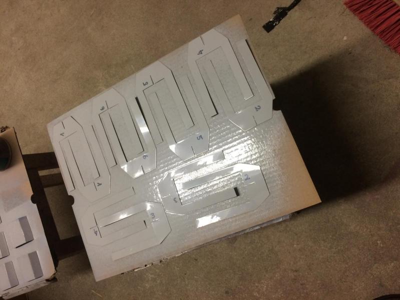

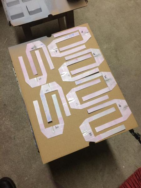

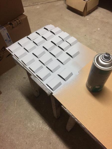

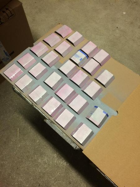

 Nawycinałem się blaszeczek , a z rozpędu nawet o dwie więcej się mi wycięło. Kiedy już były wszystkie niby takie same, to je zagruntowałem dwustronnie:
oczywiście po wyschnięciu jednej strony, malowałem drugą. Powycinałem także coś ze 12 szt. lotek i też je zagruntowałem.
Kiedy wreszcie to wyschło, pomalowałem wszystko właściwym kolorkiem. W tym przypadku był to RAL 7031. A jest właściwy wyłącznie w moim bardzo subiektywnym mniemaniu, ale co mi tam... Moje bomby - mój kolorek.  :P  Przy dzisiejszej , pięknej pogodzie, lakier ten szybko wysechł i mogłem usterzenie bombek posklejać w całość:
Jedno takie włożyłem sobie do bombki eksperymentalnej i nawet mi się podoba. A same korpusy bombek nadal były obrabiane, szpachlowane, szlifowane i kolejny raz gruntowane. Można fisia dostać przy tej robocie.
