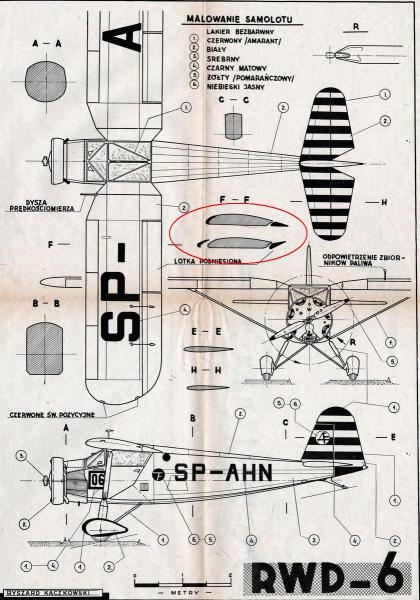

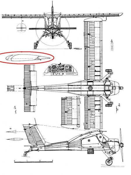

stema Opublikowano 1 Marca 2017 Opublikowano 1 Marca 2017 PRAWDZIWE sloty tak wyglądają: Mogą być również sloty otwierane tylko w razie potrzeby. Tak jak miała RWD 6: i wiele innych samolotów.

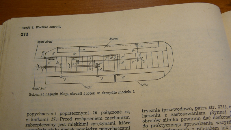

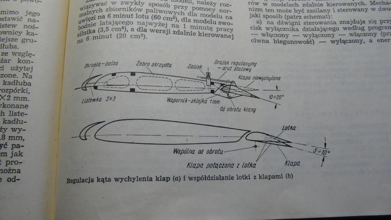

ahaweto Opublikowano 2 Marca 2017 Opublikowano 2 Marca 2017 W którejś z książek wydanych w latach 70-tych o modelarstwie, (być może było to któreś wydanie Miniaturowego Lotnictwa) były dołączone plany wykonawcze modelu RWD-9 z pełną mechanizacją skrzydła. Na obecną chwilę nie mogę sobie przypomnieć co z tymi planami zrobiłem Zdjęcia zaprezentowane niżej pochodzą z książki "Samoloty w historii i miniaturze "- Wiesław Schier WKŁ 1973 i prezentują szczegóły konstrukcyjne tego modelu. Ciekawostką jest rozwiązanie mechanicznego napędu tych elementów. Takie rozwiązania stosowano w tamtych latach. Dodam jeszcze że w 80-tych latach byłem w Bydgoszczy na ul Chodkiewicza (?) w sklepie modelarskim (już nie istniejącym) i widziałem kadłub jak i płaty wykonane wg. tych planów jeszcze przed pokryciem. Ciekawe czy ten model został dokończony ?
adamm Opublikowano 2 Marca 2017 Autor Opublikowano 2 Marca 2017 Adamie, styl rysunków, czcionka, przywołały wspomnienia z czasów technikum i chłonięcia wiedzy z książek pisanych w tym stylu Na politechnice już nie było tego klimatu. Szukałem na szybko książki o której napisałeś ale nigdzie nie ma. Ciekawe jakby się pobawić i czy miałoby to sens w Skysurferze Mam zapasową parę skrzydeł i może by tak.....

ahaweto Opublikowano 3 Marca 2017 Opublikowano 3 Marca 2017 E-flite ma w sprzedaży (cena ) model http://www.scorpio-polska.pl/katalog/e-flite/timber-pnp-plywaki-p46469.html który w wyposażeniu ma sloty. Opis i zdjęcia w galerii. Adamie jeżeli masz zapasową parę skrzydeł to możesz jak najbardziej wyposażyć je w sloty. Chociażby dla własnego doświadczenia i oceny jak to działa. Z tego co pamiętam bardzo ważna jest wielkość szczeliny pomiędzy krawędzią skrzydła a slotem. Można to ustalić doświadczalnie montując odpowiednią regulację. Bodajże w Miniaturowym Lotnictwie było coś o tym.
