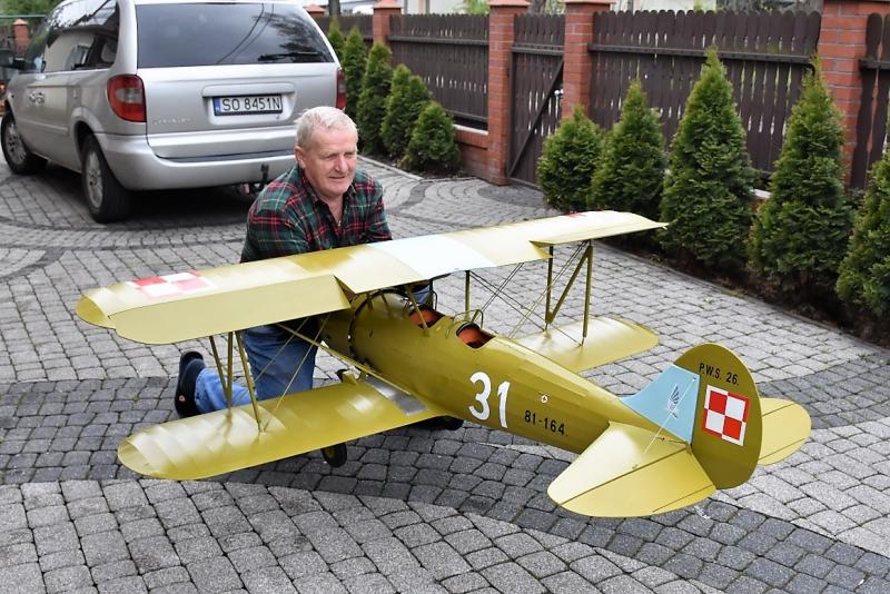

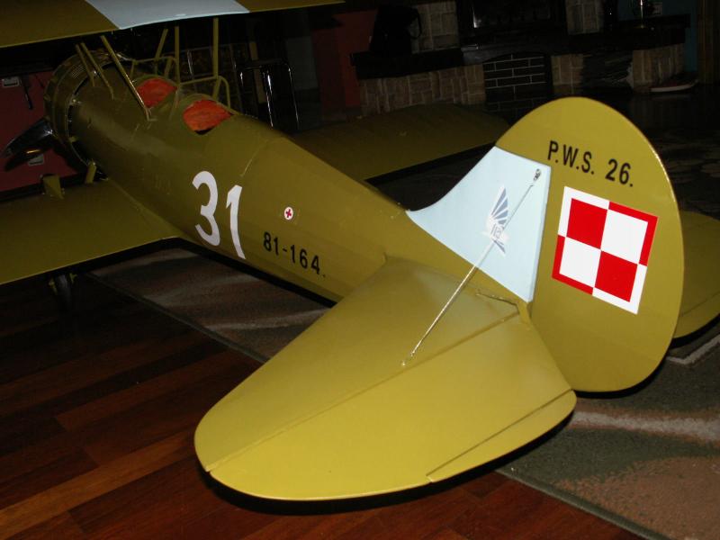

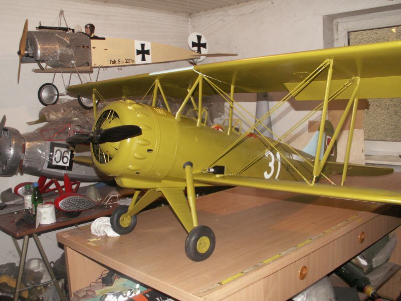

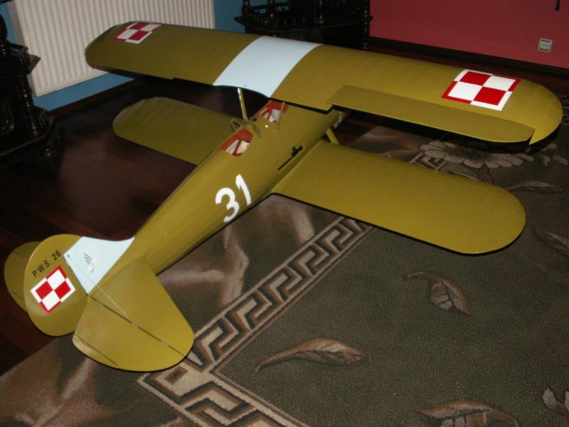

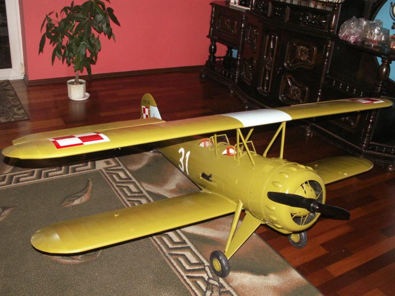

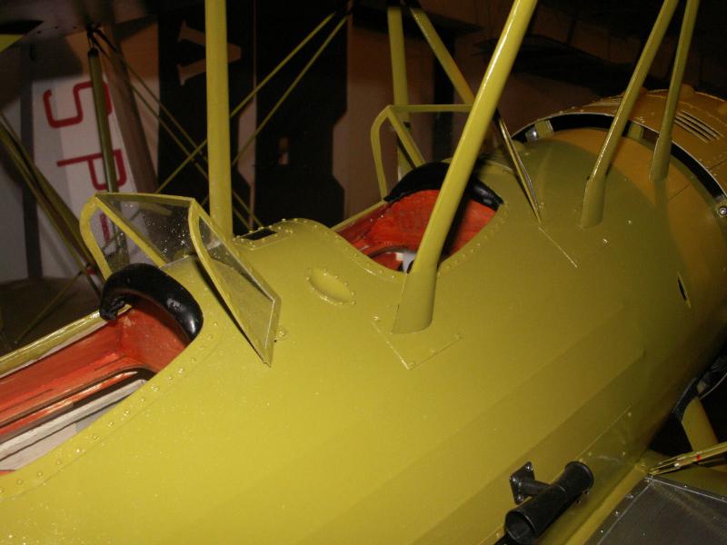

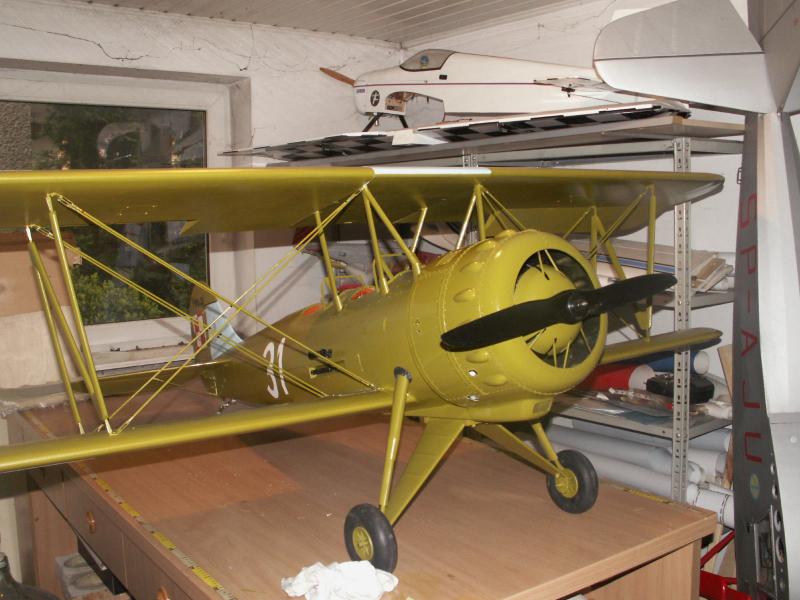

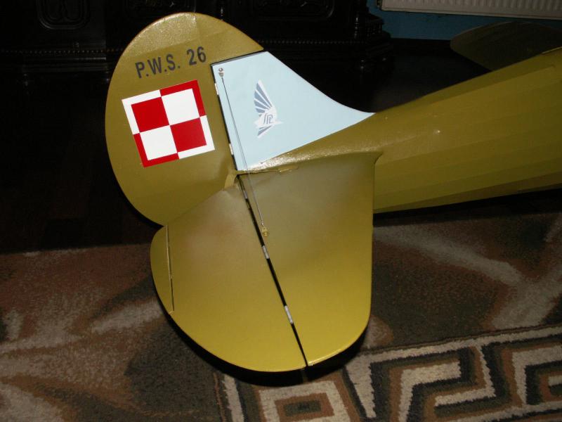

Budowa modelu dobiegła do końca , jeszcze do zrobienia mam chodnik na dolnym płacie , i poduszki z czarnej skóry z przodu kabin , nie wiem dokładnie jak to się nazywa , no i wyważenie modelu z tym nie będę miał żadnego problemu , przeniosę tylko akumulatory z przodu na tył modelu.

Piękny model - gratulacje. Tempo budowy tez kosmiczne. Z niecierpliwością oczekuję na film z oblotu.

gratulację! Pięknie wyszedł.
Mogę zaznaczyć, że na żywo mocno zyskuje. Na zdjęciach wygląda skromniej.

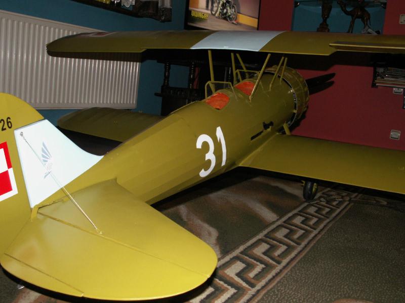

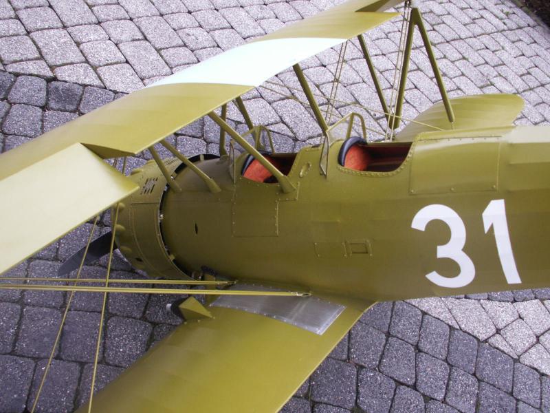

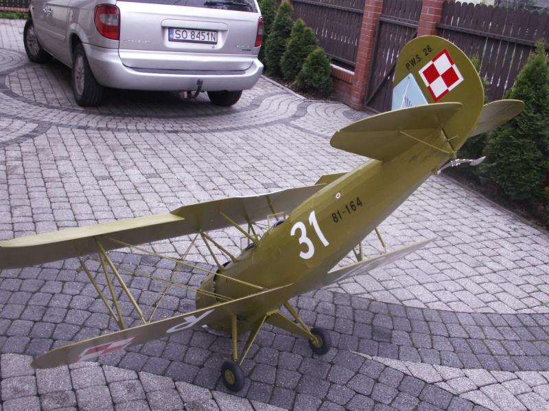

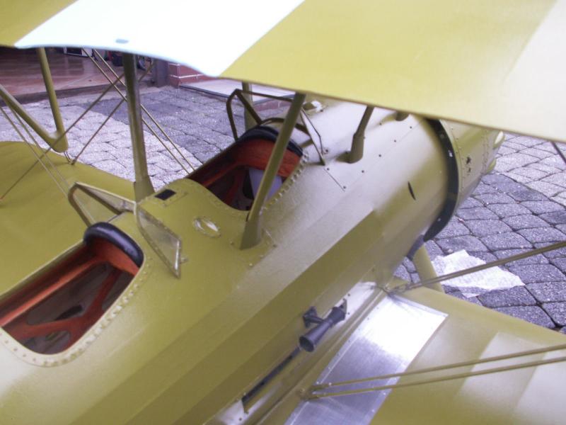

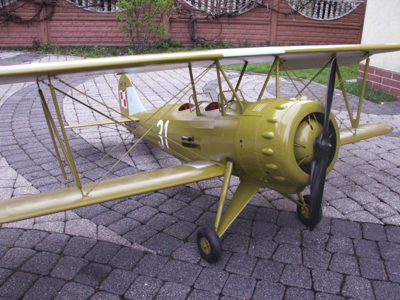

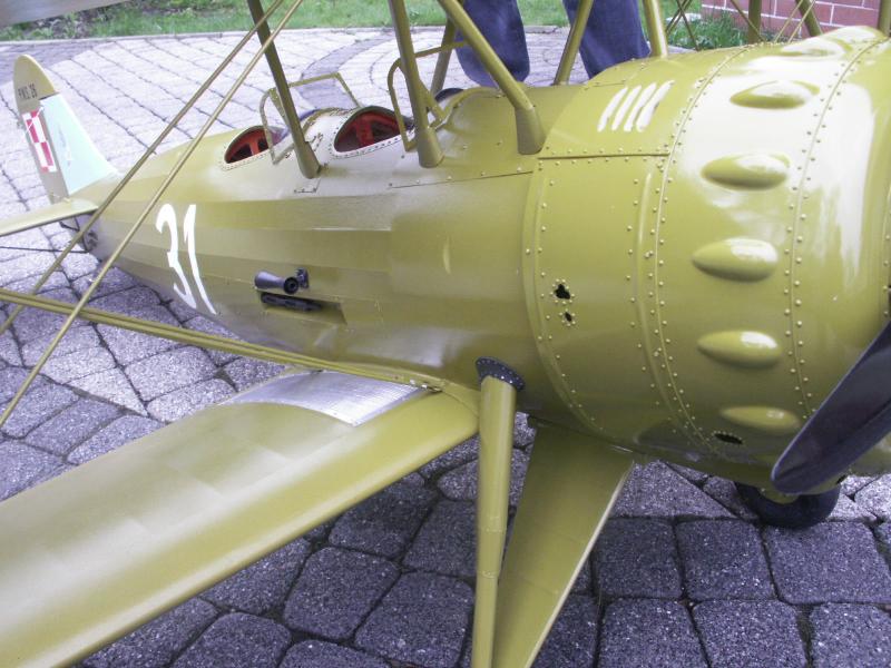

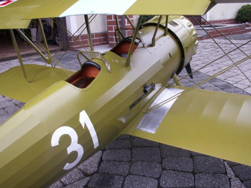

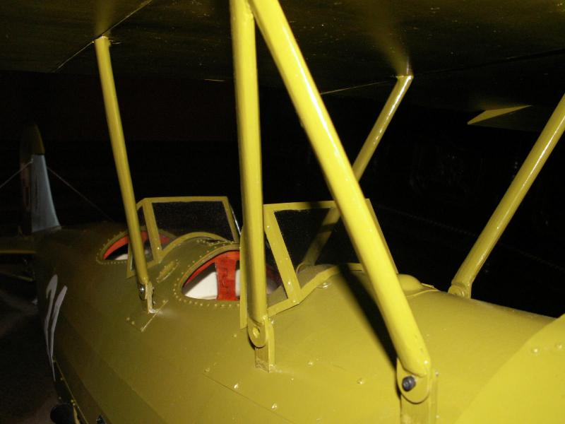

Chodniki na płatach zrobione i poduszki w kabinach , dziś nie było pogody do latania , to zrobiłem jeszcze osłonki na mocowania baldachimu do kadłuba , gdyż nie podobały mi się te mocowania z widocznymi śrubami.

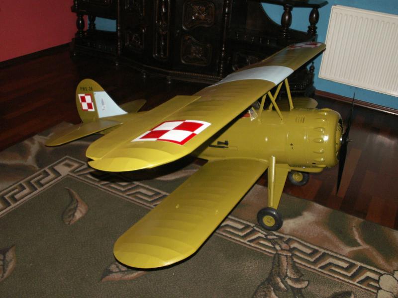

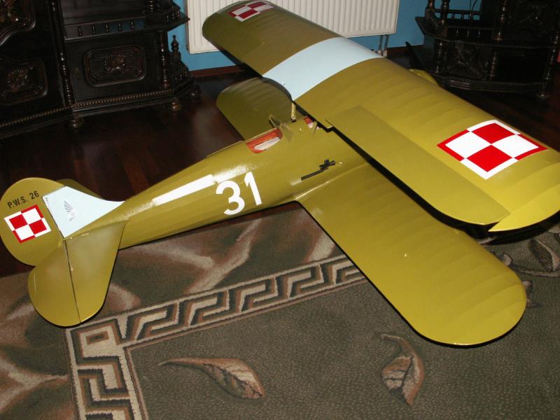

Cały model poskładałem do kupy aby wyważyć , no i byłem zaskoczony , środek ciężkości idealnie w tym miejscu jak zaznaczyłem na płatach,model teraz stanął na honorowym miejscu w garażu , czekający na lepszą pogodę i oblot.

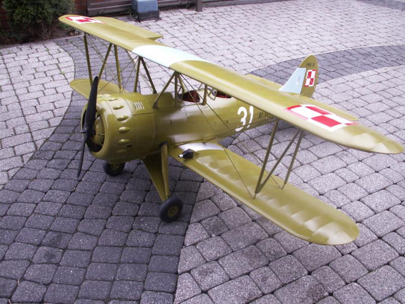

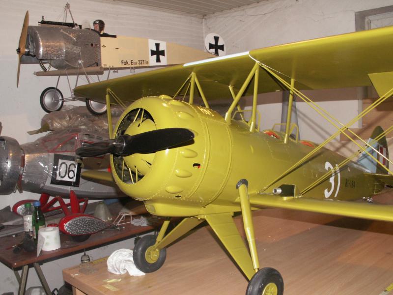

Mam pytanie: Czy w zestawie były odciągi skrzydeł? Z czego są one wykonane?
Pozdrawiam
Odciągi są to druty aluminiowe spawalnicze 3,2 mm były w zestawie , gwintowałem je stępioną narzynką 3 mm i snapy wkręcają się wtedy dosyć ciężko , nie musiałem dawać nakrętki kontrującej.

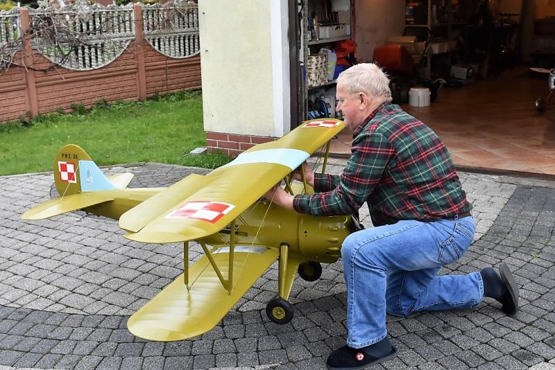

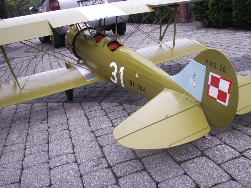

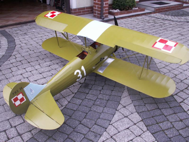

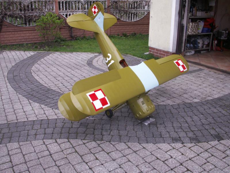

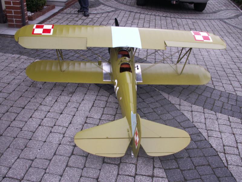

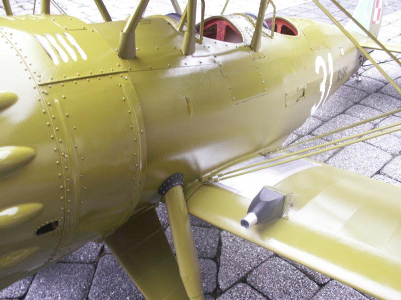

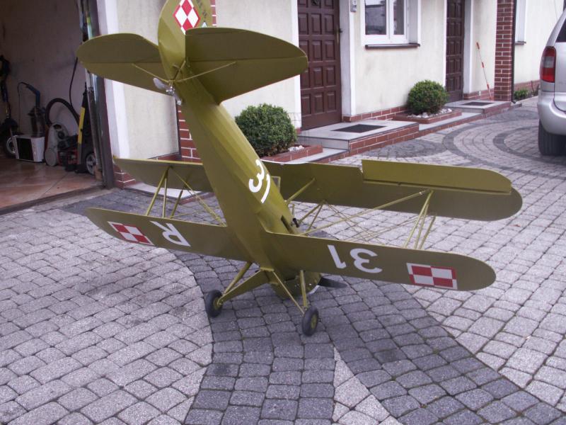

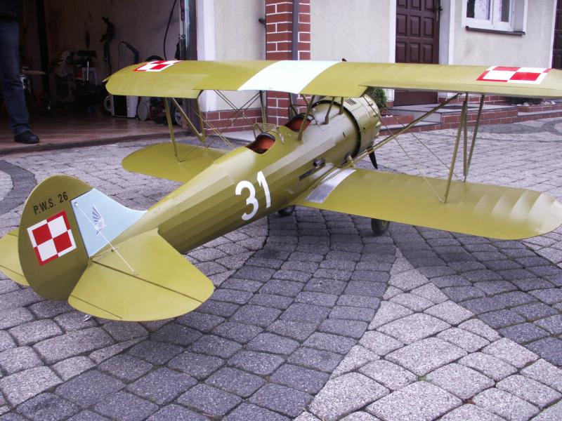

Wczoraj był u mnie kolega Stanisław , który tez buduje jednocześnie dwa modele PWS-26 o rozpiętości 2 m i 3 m , ale nie zamieszcza tu nic na forum ,

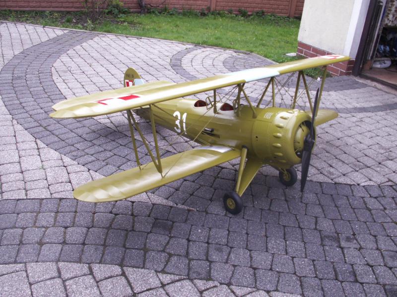

narobił zdjęć dużo lepszym aparatem  więc zamieszczam jeszcze kilka.

Henryk "przywołał mnie do tablicy", a więc wypada coś napisać. To prawda, że buduję dwa PWS 26. Jeden o rozpiętości 3m z "wycinanki" od Jarka S., a drugi o rozpiętości 2 m z zestawu z "Model Partner". Ja nie mam tyle wprawy, cierpliwości, samozaparcia, doświadczenia i praktyki co Henryk. Mnie bardziej "chodzi" by "gonić zajączka, niż złapać go". W budowie - co chyba oczywiste - korzystam  z wzorców i rozwiązań Henryka, ale z każdą wizytą u niego można nabawić się tylko kompleksów. W planach mam założone by mój dwumetrowy PWS jeszcze tego lata stanął obok PWS Henia na naszym lotnisku w Bobrownikach. Po doświadczeniach z dwumetrowym chciałbym w przyszłym okresie jesienno - zimowym zakończyć budowę trzymetrowego. Czas okaże co z tych planów zrealizuję.
