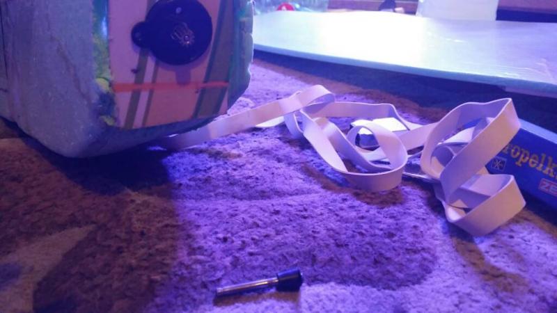

MrTrulosek Opublikowano 15 Kwietnia 2017 Autor Opublikowano 15 Kwietnia 2017 Juz po testach - full gaz daje mała kontrole i jest szybki ale z moich obserwacji jest to ze lepiej jest wystartowac na pół gazie i potem przyspieszać ładnie lata nawet gdy jest leciutki wiaterek lecz niestety dzisiaj przywialo go troche z lewej strony i spadł i takie dziwne uszkodzenie ponieważ oś przekladni zostala urwana wraz z kawałkiem plastiku (mysle ze plastik puscil ze starosci) załączam zdj i prosze o jakieś pomysly jak to naprawic ja mam jedynie na mysli przykleic kropelka w ŻELU bo mi to daje chwile na dobre poprawienie, myślę też zeby po prostu kupic nową przekladnie Wysłane z mojego LG-K420 przy użyciu Tapatalka .
