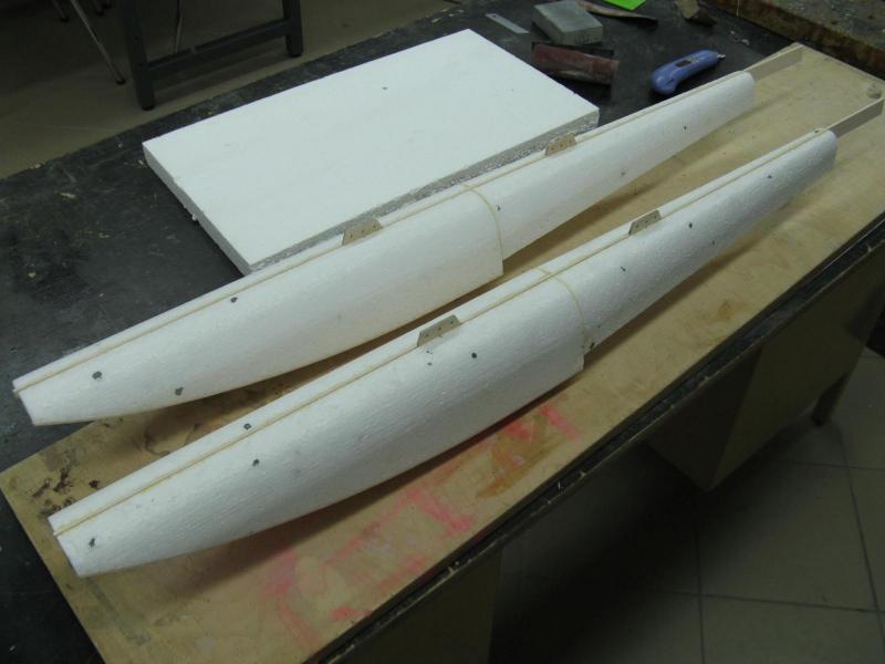

dukeroger Opublikowano 30 Maja 2017 Opublikowano 30 Maja 2017 moze wyplucz tylko styrodur? co prawda zbrojenia tam nie ma ale może wystarczy, zawsze możesz po lożyć zbrojenie na wykonaną już końcową powierzchnię

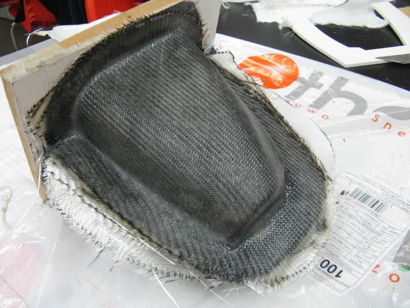

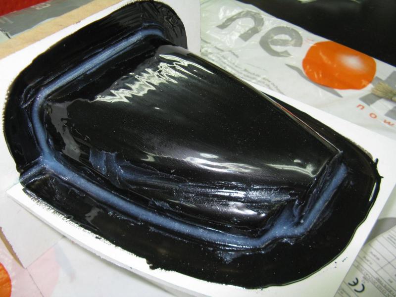

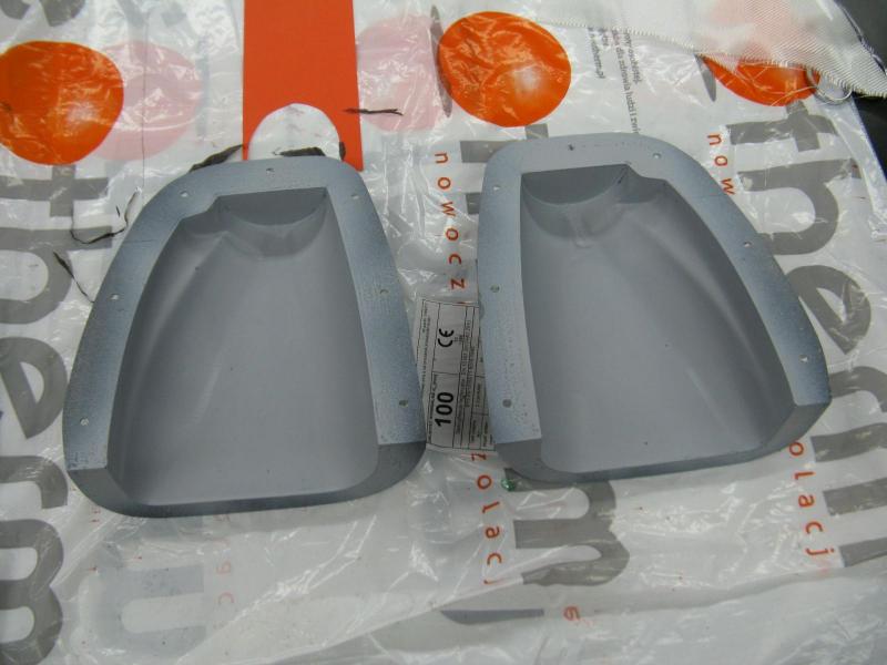

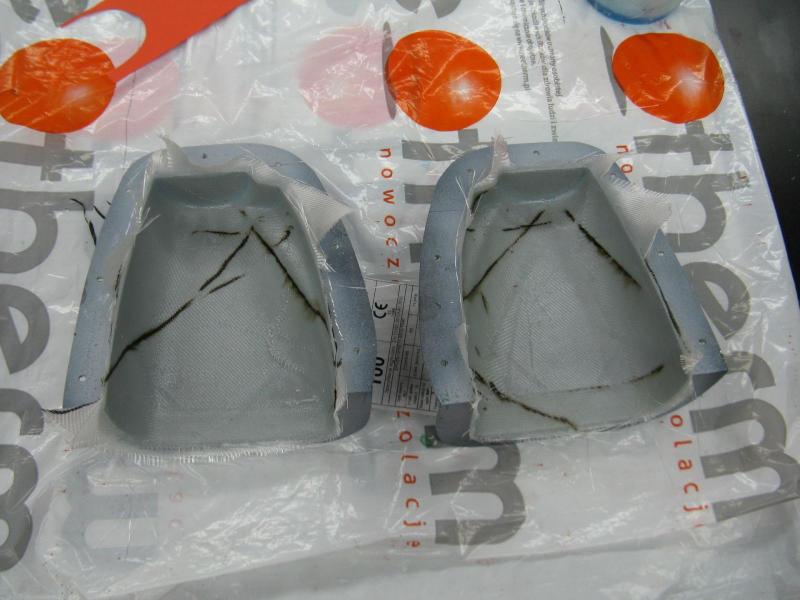

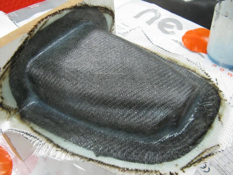

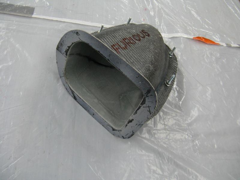

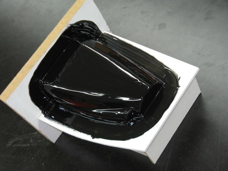

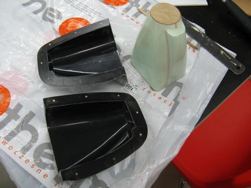

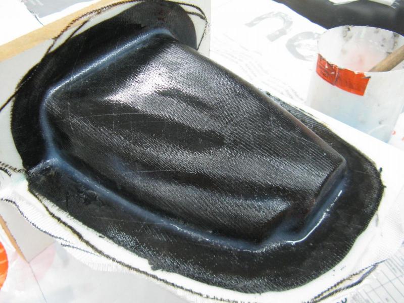

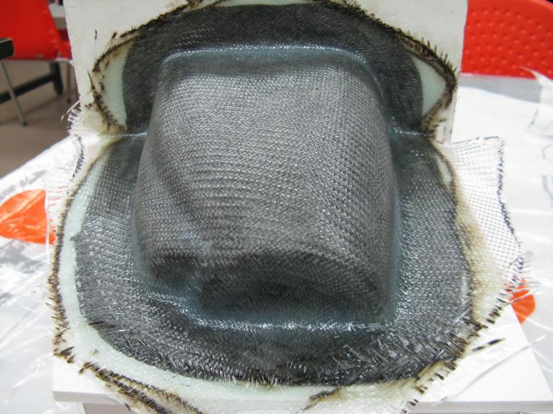

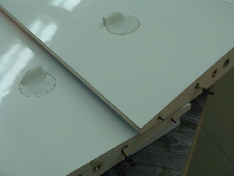

kesto Opublikowano 30 Maja 2017 Autor Opublikowano 30 Maja 2017 Założona połówka formy. Żelkot narzędziowy, szpachlówka z żywicy i krzemionki na krawędzie i po dwie warstwy tkaniny 110 i 280g. Jutro druga połówka.

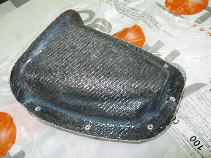

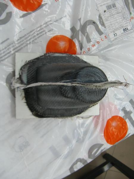

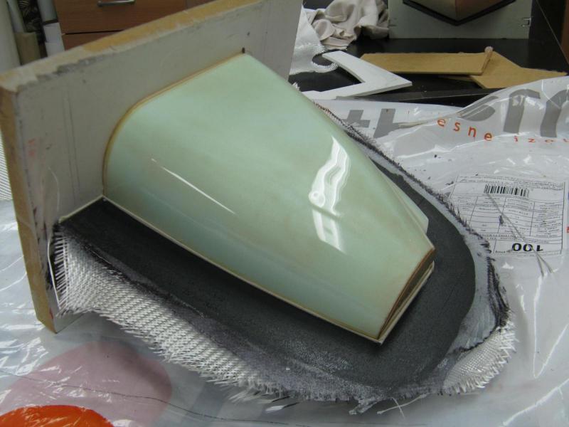

Bartek Piękoś Opublikowano 3 Czerwca 2017 Opublikowano 3 Czerwca 2017 Mam pytanie: po wylaminowaniu dwóch osobnych połówek maski, w którym momencie ścinasz naddatki i łączysz połówki? W trakcie żelowania? Wtedy też łączysz połówki paskiem tkaniny?
kesto Opublikowano 3 Czerwca 2017 Autor Opublikowano 3 Czerwca 2017 Obcinam naddatki wtedy, gdy żywica jest już wystarczająco twarda, ale jeszcze nie do końca utwardzona i zaraz po obcięciu sklejam obie połówki.

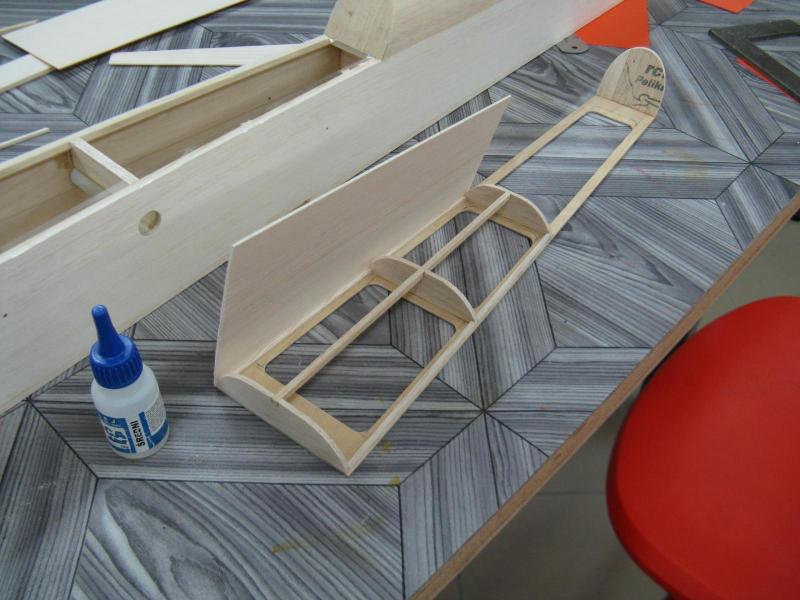

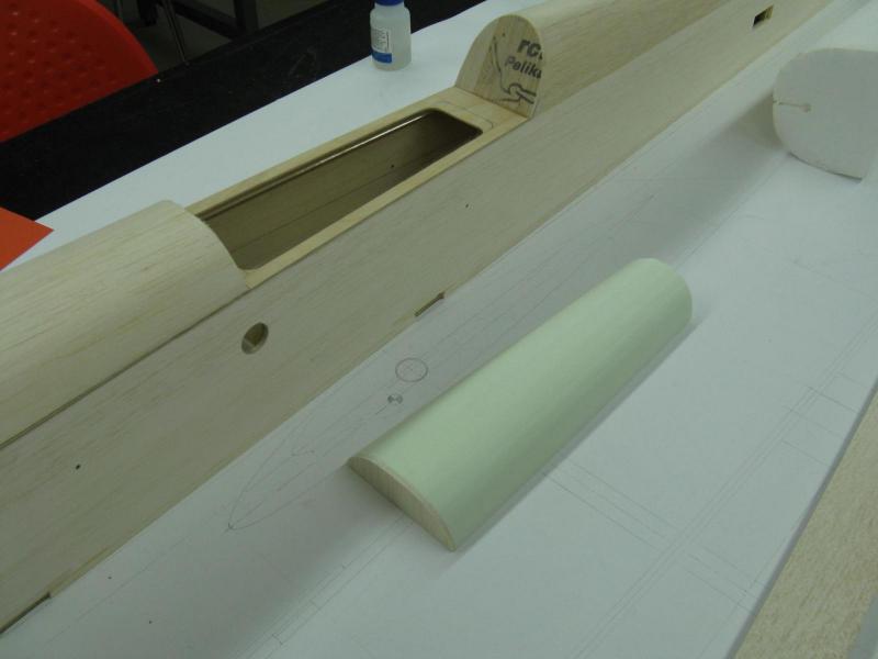

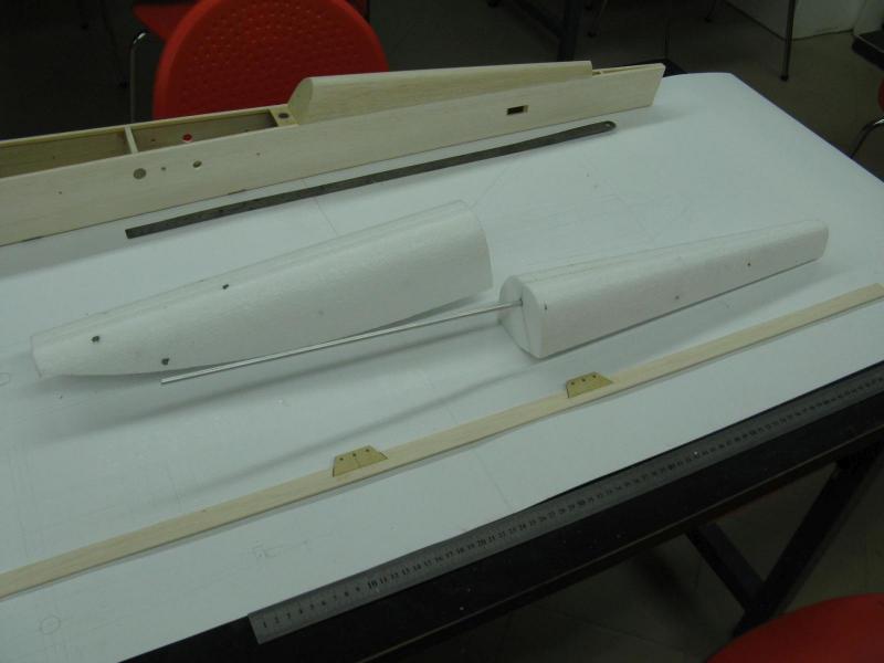

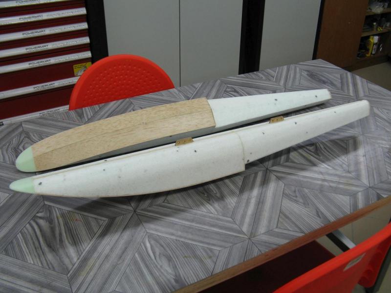

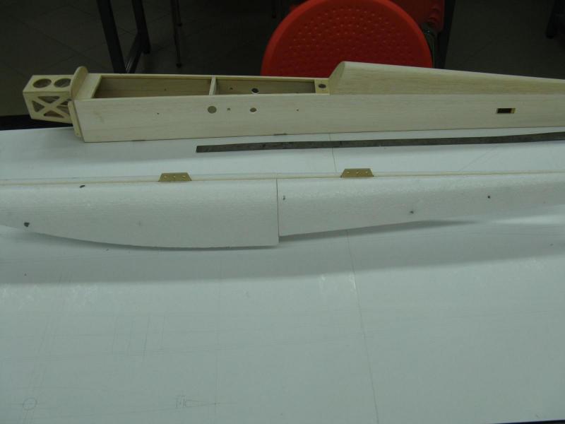

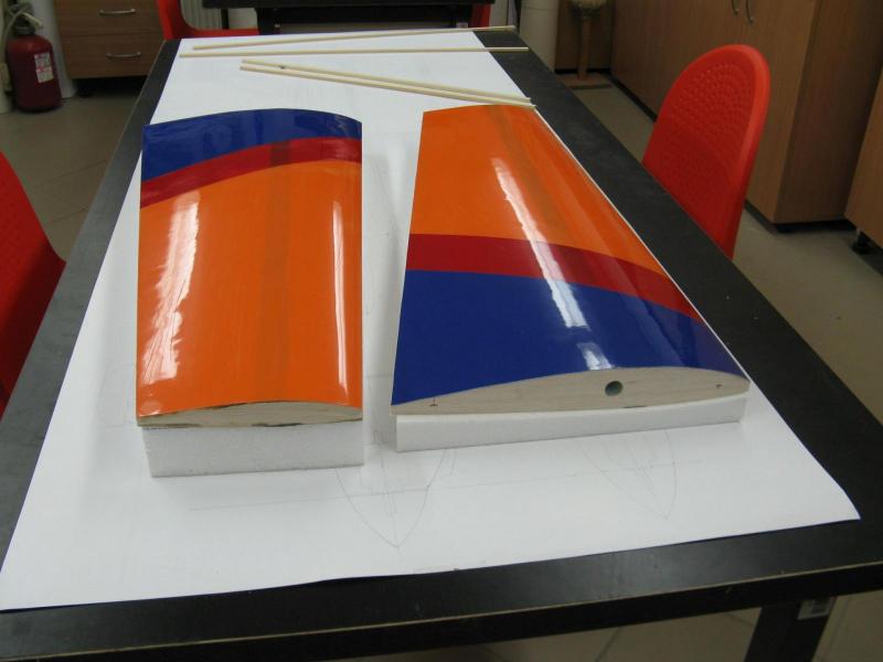

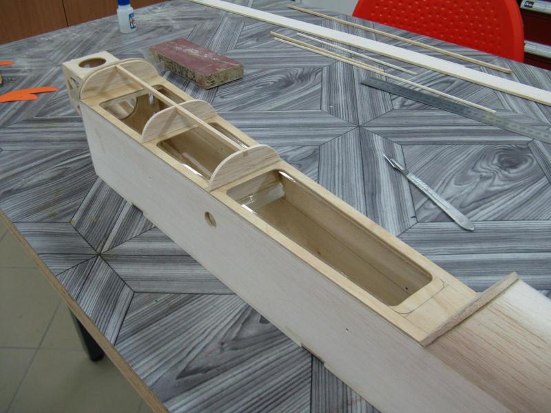

kesto Opublikowano 5 Czerwca 2017 Autor Opublikowano 5 Czerwca 2017 Dzięki, ale to tylko zwykłe lepienie z balsy . Lepienia część dalsza - skrzydełka.

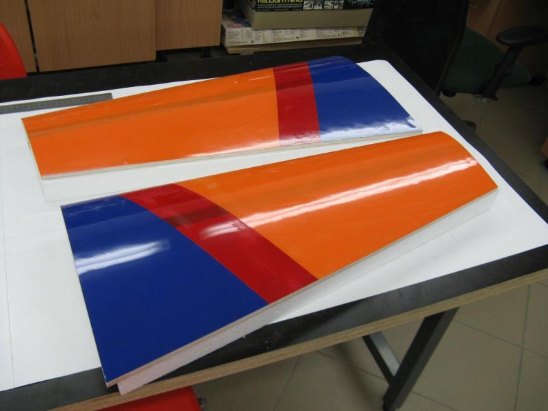

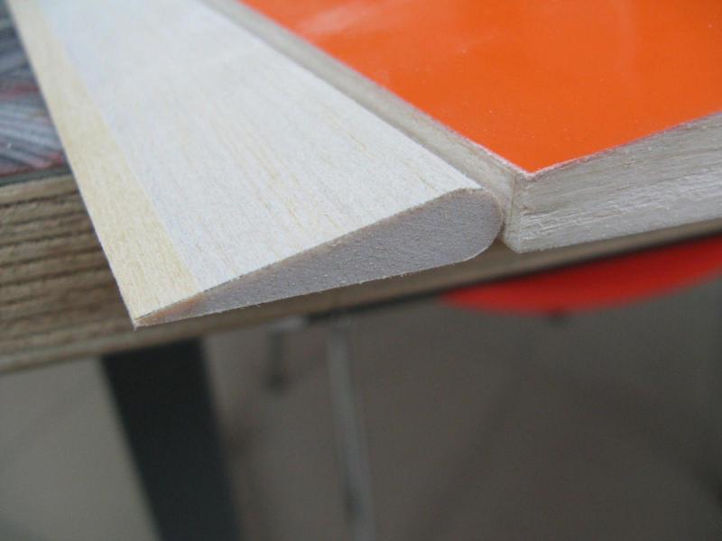

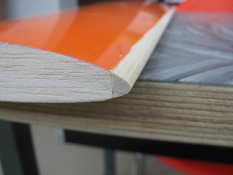

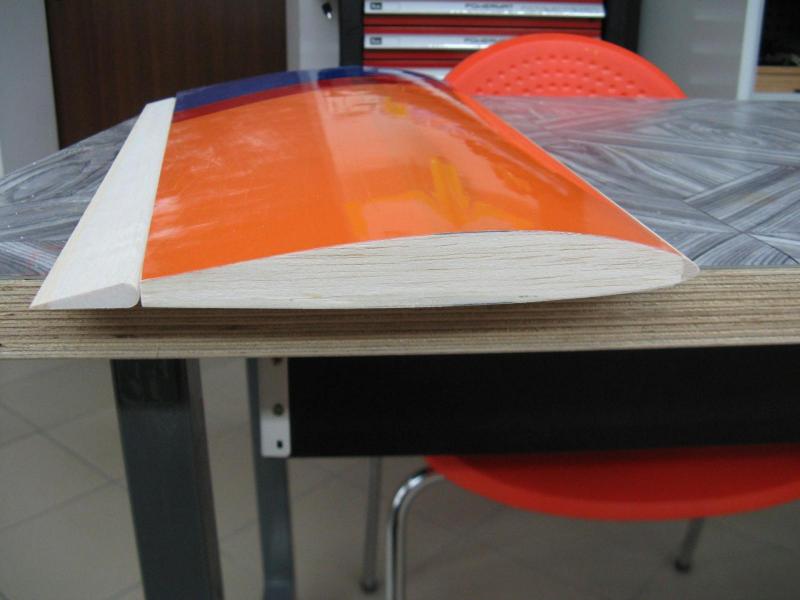

kesto Opublikowano 6 Czerwca 2017 Autor Opublikowano 6 Czerwca 2017 Wykonałem lotki z balsy 8mm z doklejoną krawędzią spływu z lipy, oraz lipową krawędź natarcia.

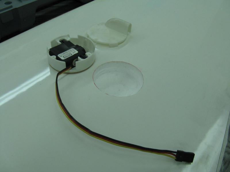

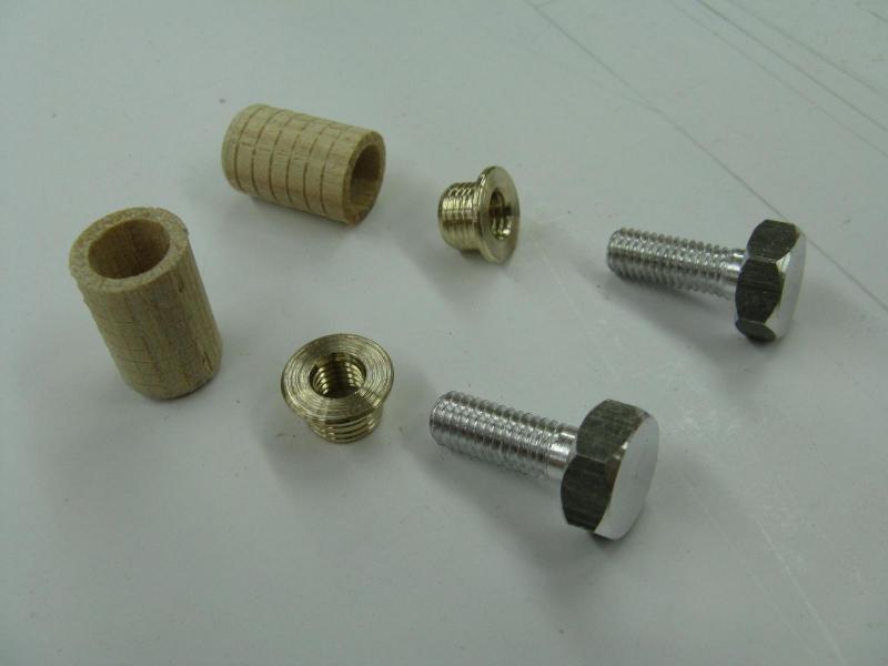

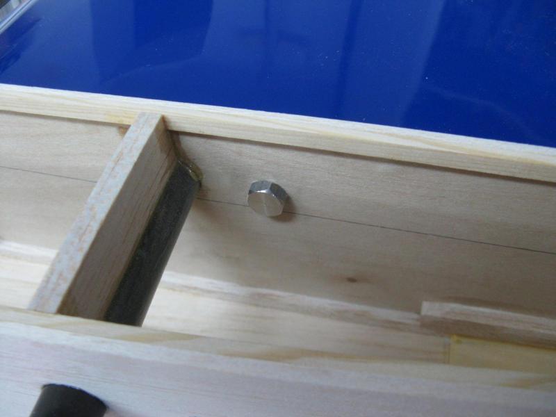

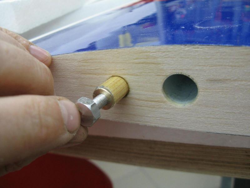

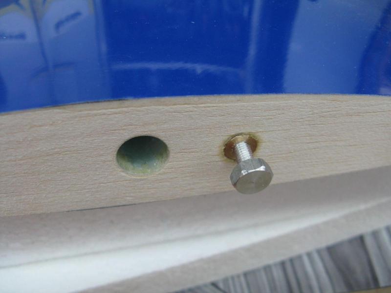

kesto Opublikowano 7 Czerwca 2017 Autor Opublikowano 7 Czerwca 2017 Sposób zabezpieczenia płatów przed rozjechaniem się w czasie lotu i mocowanie serw lotek.

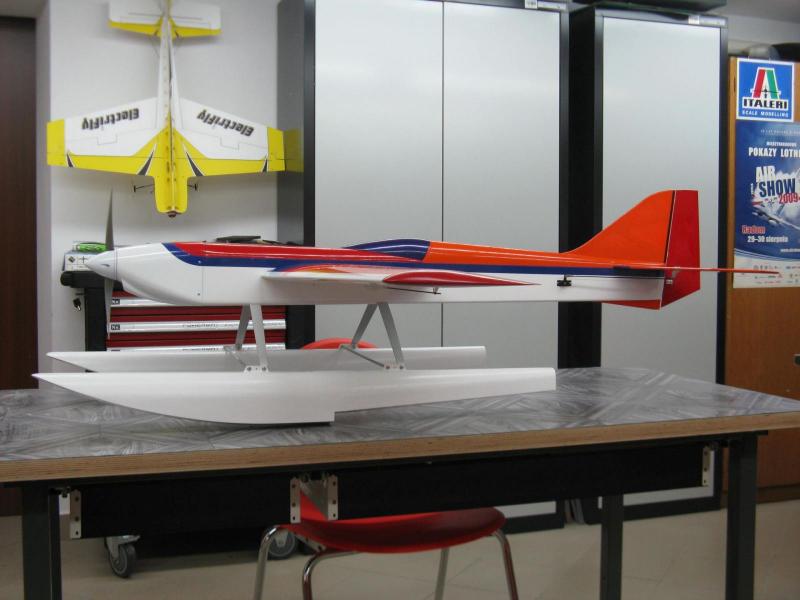

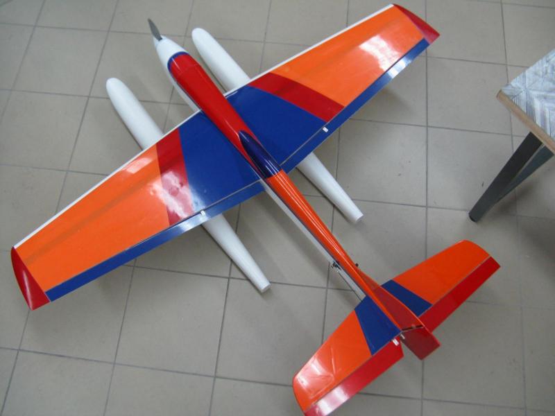

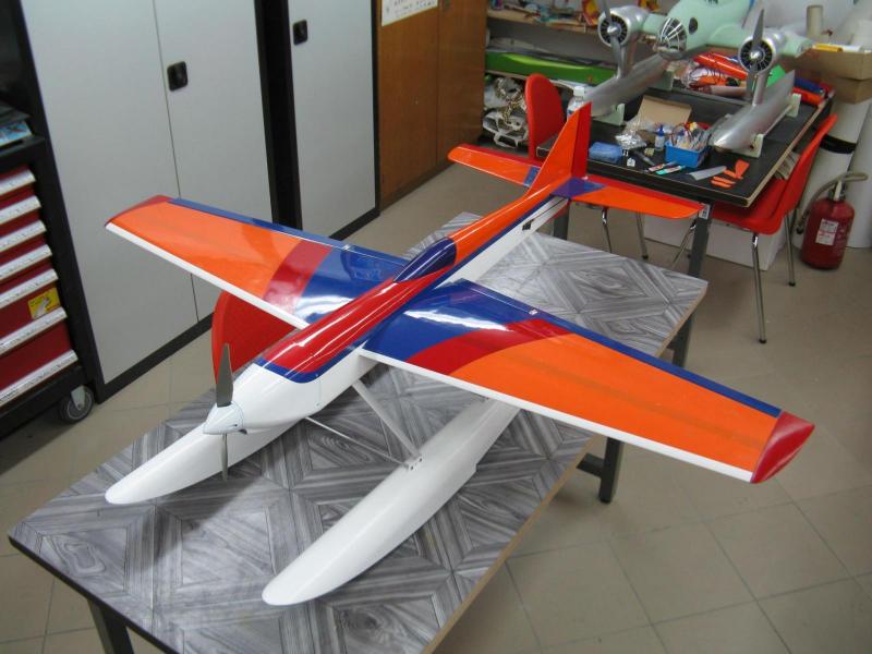

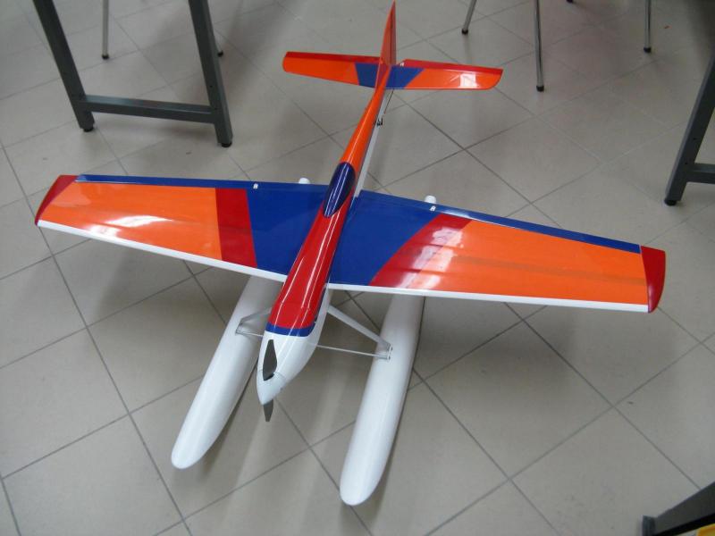

poharatek Opublikowano 14 Czerwca 2017 Opublikowano 14 Czerwca 2017 Przepiękny Ale zastanawiam się co będzie, jak Cię najdzie ochota np. na takiego Miga 29 - na pływakach nieco khem... extraordynaryjnie wyglądał będzie
pasi.grzegorz Opublikowano 14 Czerwca 2017 Opublikowano 14 Czerwca 2017 A mnie się podoba , ot na wzór przedwojenny , soś mi sie kojarzy na spitfira . Tak jak wygląda , tak poleci . Chyba że pilot będzie miał zakłucenia na drągach .
majster222 Opublikowano 14 Czerwca 2017 Opublikowano 14 Czerwca 2017 Przepiękna robota. Warsztat modelarski niesamowity. Podziwiam wykonanie. Wypalcowane na androidzie
