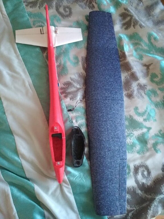

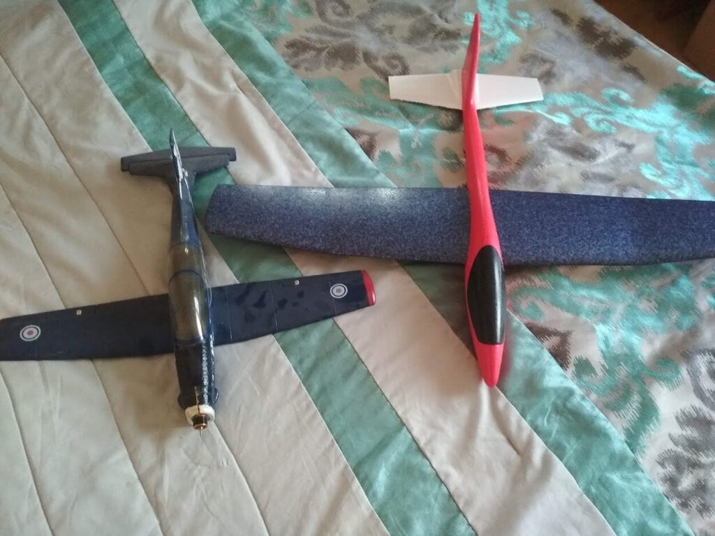

W końcu przestałem się opierać pokusie i zakupiłem modelik.
Początkowo chciałem przełożyć całe wyposażenie z PC9 FlyFly Hobby bo waga obu modeli jest zbliżona a Pilatus tylko się kurzy.
Modelik zrobię w wersji szybowcowej ze składaną wieżyczką (sterowanie lotki + wysokość). Coś w stylu przeróbki Andrzeja z początku tego wątku.
Jednak obawiam się, że serwa 3,7g o momencie 0,3kg*cm, które już mam, będą za słabe przy większej powierzchni lotek (niż w pilatusie) i większych prędkościach, zwłaszcza na żaglu.
Zatem zwracam się do Was z prośbą o poradę, bo z przerabianiem na RC małych pianek nie mam zupełnie doświadczenia.
W szufladzie mam dwa Tower Pro SG92R oraz Hitec'a HS-55.
Oczywistym jest, że najlepiej byłoby nabyć nowe serwa 3,7-4g o większym momencie, jednak wolałbym wykorzystać to co mi już leży.
Jednak czy jest sens pchać się w dodatkowe "koszty" przy zysku 10g na wadze całego modelu? (na SW bezwarunkowo pójdzie HS-55)
Pojawia się dodatkowe pytanie - czy serwa 9g (SG92R) "schowają" się całe w obrysie profilu (w okolicach przejścia ucha w centropłat) bym mógł zdejmować płat do transportu bez konieczności demontażu orczyka z popychaczem?
Za napęd posłuży silnik z reglem 12A od Pilatusa napędzającym śmigło APC 6x5,5

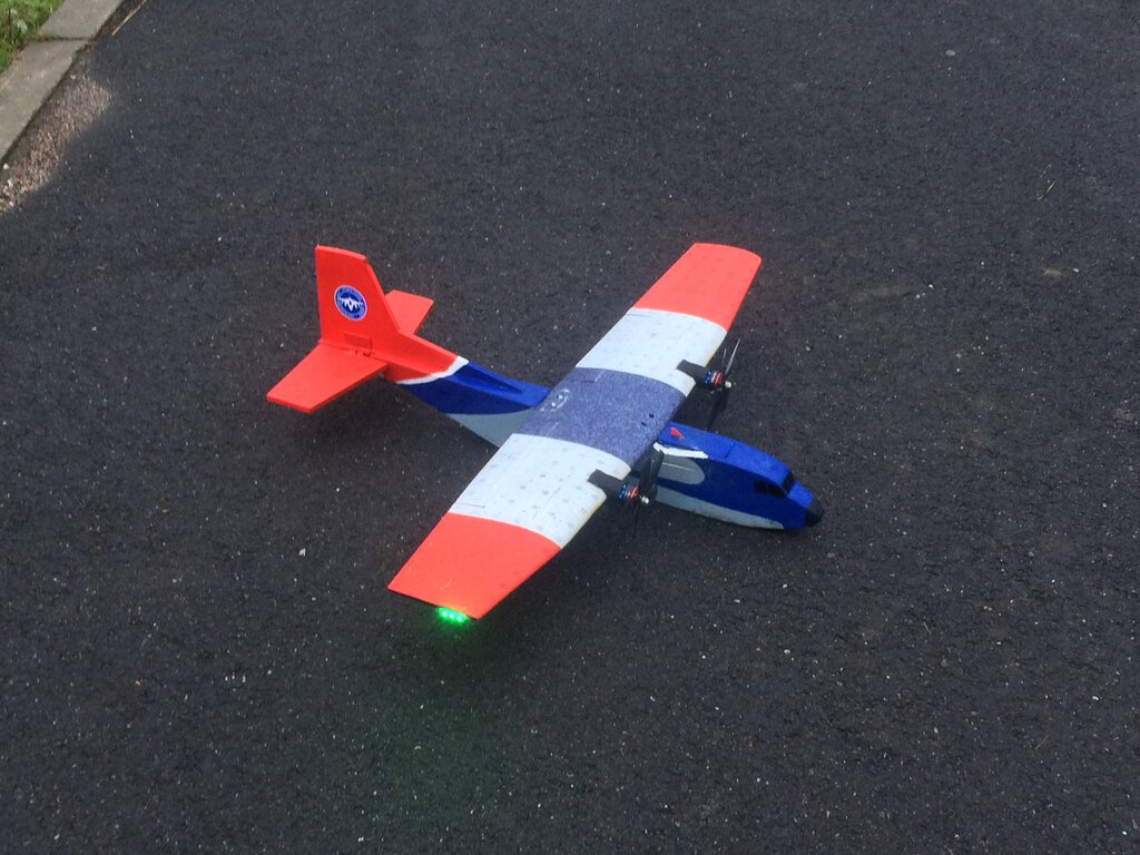

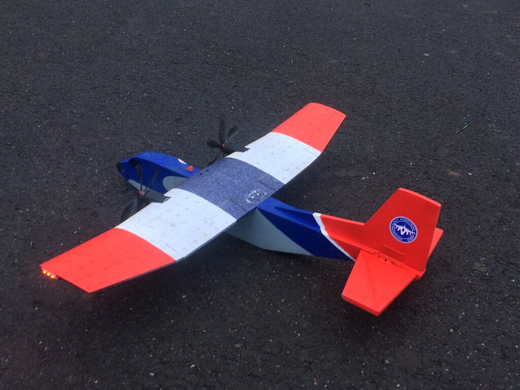

Mój mocno zmodyfikowany Lidl inspirowany Transallem. Nowy kadłub i stateczniki zrobione z twardego epp Graupner Vector grubości 8mm, zachowane proporcje kadłuba z oryginalnego Lidla. Klapolotki szerokości 4cm na wewnętrznej części skrzydła, ster wysokości płytowy a jako ster kierunku robi różnicowe sterowanie ciągiem silników. Lata świetnie, bardzo przyjemnie jest po prostu się kręcić od lewej do prawej delikatnie ale można też poszaleć
P.S.: na zdjęciach jest trochę pokiereszowany, tydzień temu uczestniczył w bitwie o Racibórz ;)

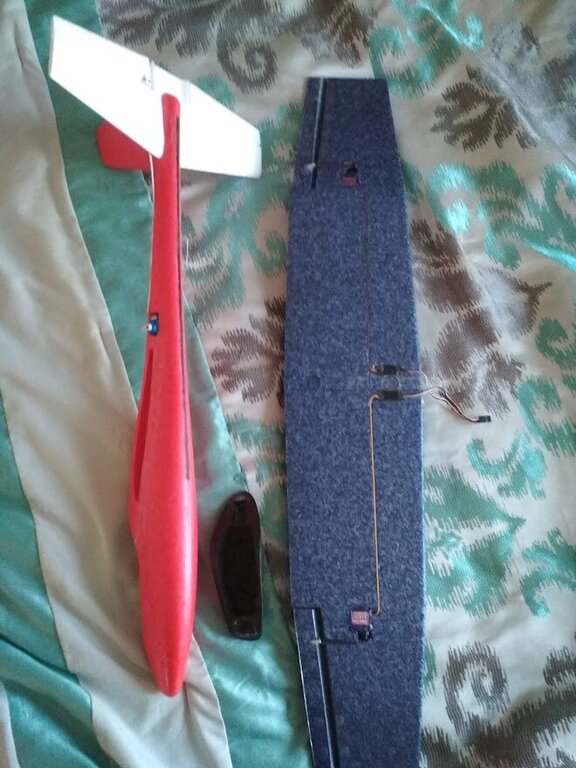

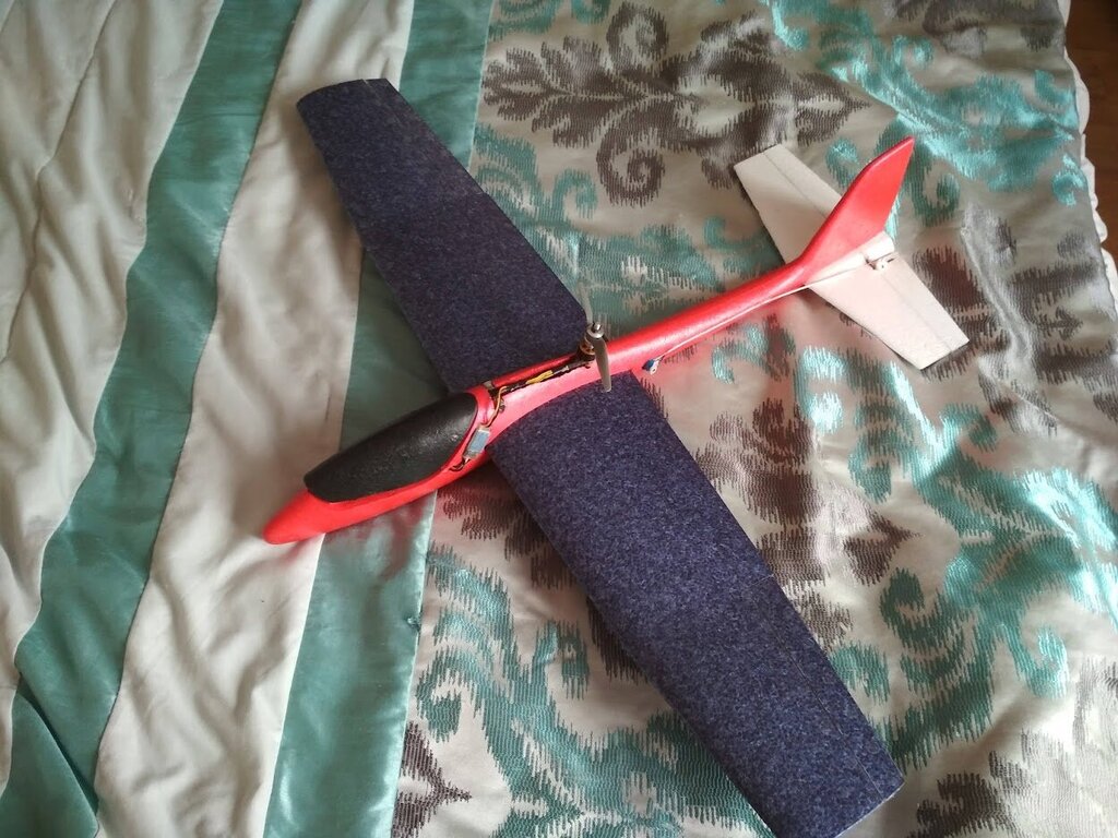

Na chwilę obecną zdążyłem przerobić swój egzemplarz na wersję szybowcową.
IMG_20220919_160404.thumb.jpg.1326da002ce5f9548c00842bc5d9adc9.jpgIMG_20220919_160354.thumb.jpg.abfa3193637d3fb22fa8bfa38dbc432a.jpg
Użyłem HS-55 na wysokość i SG92R na lotki. Belka ogonowa wzmocniona prętem węglowym Φ2mm.
W przyszły weekend dorobię składaną wieżyczkę.
Na chwilę obecną nie dokładam dźwigara, zobaczę przy oblocie czy będzie potrzebny.
Zobaczymy jaka wyjdzie waga końcowa. Liczę że zmieszczę się w 240g z pakietem 1000mAh.

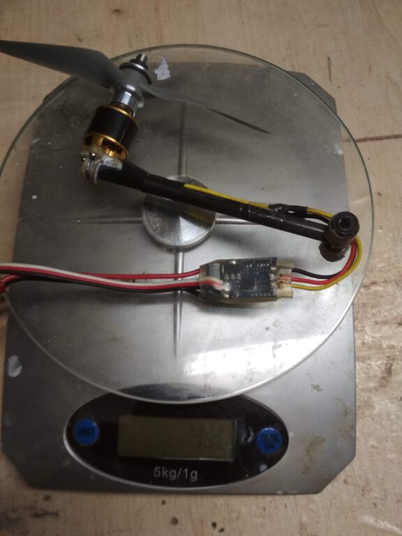

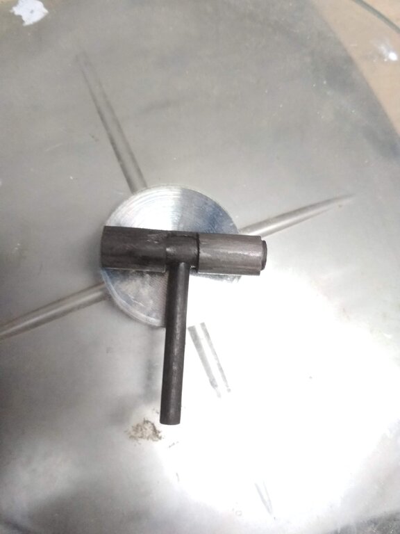

Konwersję zakończyłem dwa tygodnie temu jednak trochę mi zeszło z tworzeniem opisu.
Wyszedł dość ciężko bo waży całe 264g do lotu. Skrzydło jest demontowalne, osadzone "na wcisk" jak w rzutce - rozwiązanie w zupełności wystarczające.

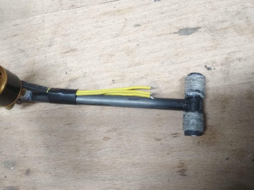

Wieżyczkę zrobiłem z rurki węglowej ϕ5mm natomiast na jej oś obrotu wykorzystałem rurki ϕ5 oraz ϕ7mm.  Mocowanie silnika z laminatowej płytki pod pcb.  Wszystko klejone CA
image.thumb.jpeg.3047a0906501b387a53b91bb933f4b62.jpegimage.thumb.jpeg.519429859432a820804d40879c5820d5.jpeg
image.thumb.jpeg.6f136e47af91779c85e20064252fd976.jpegimage.thumb.jpeg.c1dfb610b5f7549df9c6fc4117a952b0.jpeg
Napęd stanowi zestaw z Pilatusa - FlyFly Hobby ff3-318, 12A ESC ze śmigłem APC 4.75x4.75
