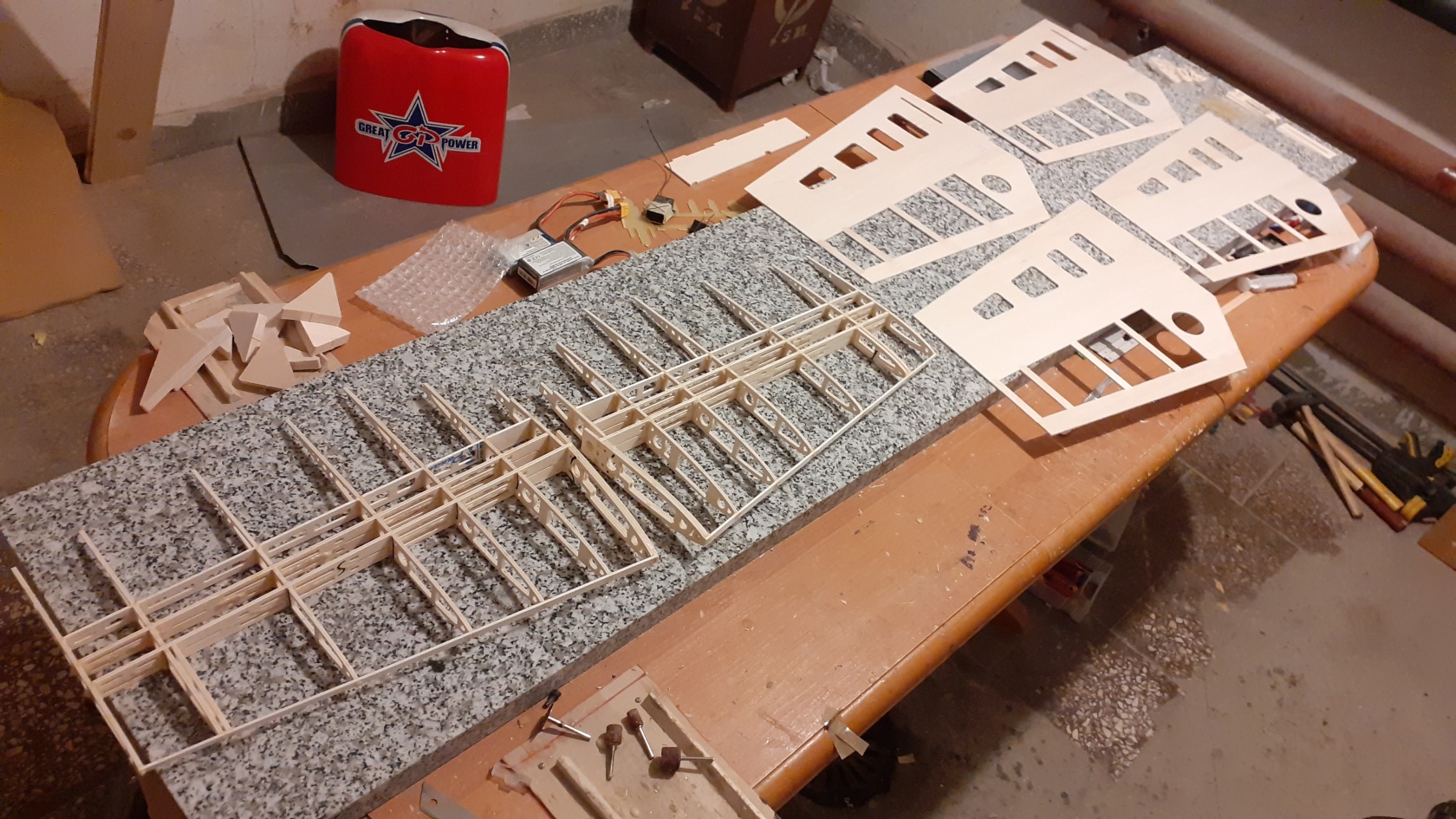

enter1978 Opublikowano 8 Lutego 2024 Autor Opublikowano 8 Lutego 2024 Ja juz się z grubsza uporałem z nowymi sterami, zostało wkleić rurki stabilizujące , wzmocnienia na zawiasy i kieszeń na rurkę dźwigarową i tyle , przyklejam poszycia i po robocie. Tylko nie mam kieszeni na rurkę i muszę ją sobie zrobić. 4
enter1978 Opublikowano 13 Lutego 2024 Autor Opublikowano 13 Lutego 2024 Nic ostatnio nie robiłem przy modelu , Kuba ze Szczecina podarował mi Akordeon i Wiesiek grał jak miał czas a model musiał czekać. Od wczoraj dopiero zabrałem się za kończenie modelu bo wiosna za pasem. Zdjęcie nie do końca aktualne bo te stateczniki na tą chwilę to juz mają i kieszenie powklejane i maja poszycia z jednej strony, więc czyli wziąłem się do roboty. Krzysztof pisał aby wspomnieć jeśli coś jest nie hallo. Więc praktycznie nic , żeberko przykadłubowe steru wysokości ma wypusty w dźwigar które są niepotrzebne i są do zeszlifowania , i wzmocnienie poszycia w miejscu gdzie wychodzi dźwignia serwa trzeba skrócić , bo koliduje z tą kieszonką na nakrętkę kłową. I tyle , czyli nic bo to co wyłapałem to jeden ruch skalpela i nie ma żeberko wypustów , i jeden ruch skalpela i wzmocnienie poszycia jest skrócone . Tak że pięknie wyszło ja jestem bardzo zadowolony. 2

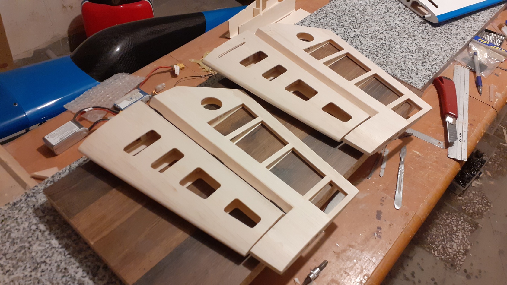

Ta odpowiedź cieszy się zainteresowaniem. enter1978 Opublikowano 15 Lutego 2024 Autor Ta odpowiedź cieszy się zainteresowaniem. Opublikowano 15 Lutego 2024 W dniu 14.02.2024 o 13:21, Ares napisał: Wiesiek ,sory za wbicie się w temat jak przeszkadzam to niech moderator wyrzuci post Nie przeszkadzasz , nie krępuj się , chociaż popatrzę jak inni się bawią. Ja słabo z czasem stoję, ale staram się cos robić , bo wiosna za pasem , a ja jeszcze jednak mam trochę do zrobienia. Wczoraj przymiarki stateczników do kadłuba, nawet pasują. Więc jeden statecznik zamknąłem juz poszyciem z drugiej strony. A dziś przykleiłem drugie poszycie do drugiego statecznika i teraz schnie. Sporo zrobione ale do końca jeszcze daleko , jutro przykleję natarcia stateczników i spływy sterów wysokości , a w sobotę zaatakuję listwy trójkątne , jak się z tym uporam to będę na finiszu , zostaną do zrobienia otwory na zawiasy i dźwignie i..... folia . 8

Ta odpowiedź cieszy się zainteresowaniem. enter1978 Opublikowano 16 Lutego 2024 Autor Ta odpowiedź cieszy się zainteresowaniem. Opublikowano 16 Lutego 2024 Nie wiele, ale dzis znowu się udało coś podłubać, stateczniki poodcinane od sterów wysokości , oszlifowane i przyklejone mam natarcia i spływy. Natarcia jutro oszlifuję , ale nie wiem jak będę z czasem stał , ale może uda się ogarnąć listwy trójkątne. 6
Ta odpowiedź cieszy się zainteresowaniem. enter1978 Opublikowano 19 Lutego 2024 Autor Ta odpowiedź cieszy się zainteresowaniem. Opublikowano 19 Lutego 2024 Słabo mi idzie , bo ciągle coś wyskakuje i nie ma kiedy posiedzieć przy modelu. Ale już prawie skończyłem , zawiasy zamontowane jedynie nie mam jeszcze tych małych natarć na sterach wysokości , a doklejam je zawsze jak już ster siedzi na zawiasach i mogę to małe natarcie doszlifować równo z natarciem statecznika, a tak po za tym to nowe modyfikacje gotowe sa pod folię. No i różnice , względem tego co było , to sytuacja wygląda tak: Stare stery wychylały się do dołu 45 stopni bo na więcej dźwignia nie pozwalała bo opierała o statecznik, a do góry ster mógł się wychylić max 53 stopnie, czyli skromnie a do dołu to nawet powiedział bym że 45 stopni to bieda. Nowe stery wychylaja się w okolicach 70 stopni w obie strony . 5

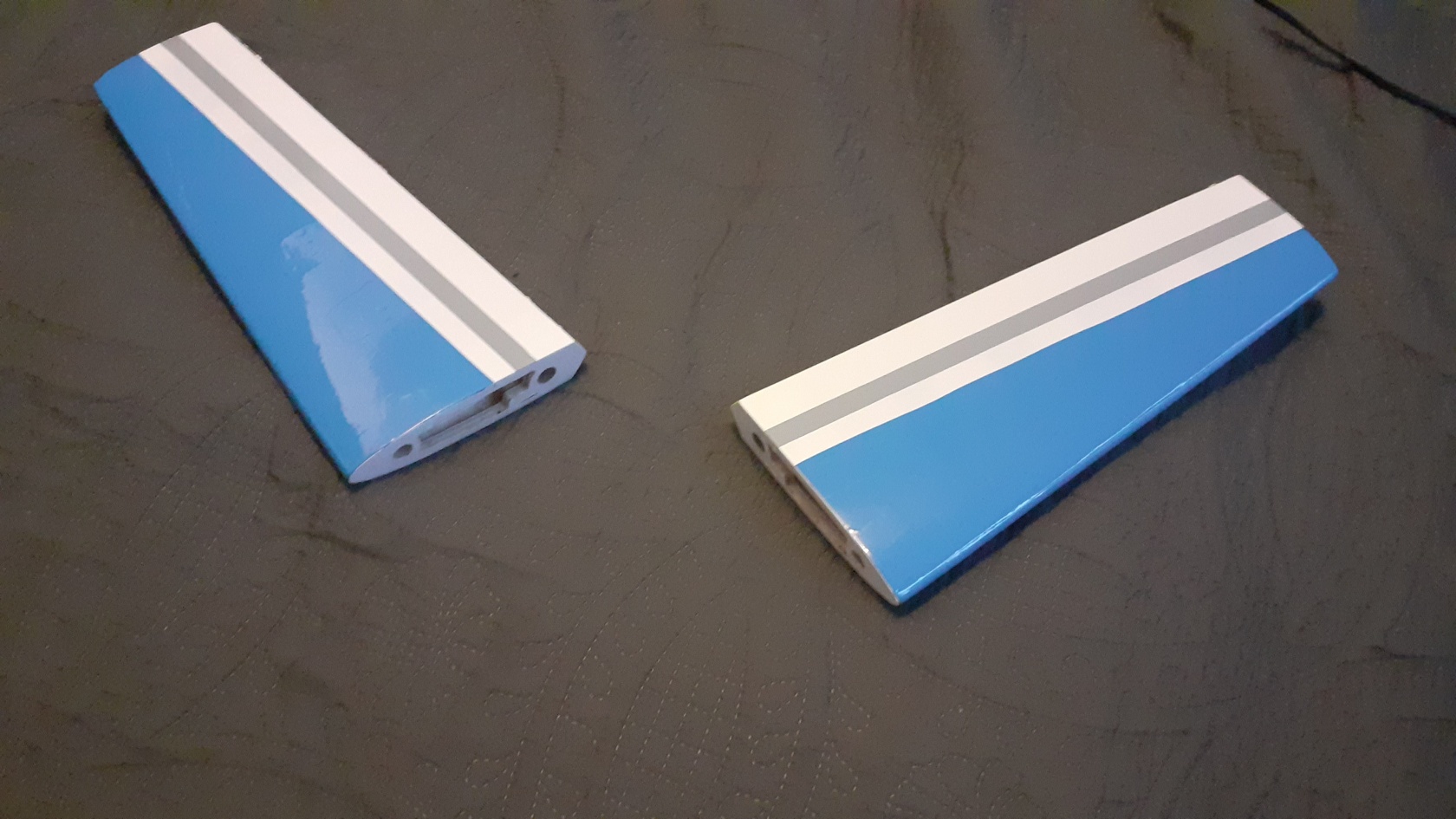

enter1978 Opublikowano 23 Lutego 2024 Autor Opublikowano 23 Lutego 2024 Jakoś udało się uporać z tym liftingiem modelu , wszystko jest oklejone , jutro tylko wklejam zawiasy , dźwignie i rurki stabilizacyjne i mam wszystkie prace zakończone. Zostaje zamontować serwa , poustawiać stery i można odpalać , niespodzianek nie przewiduję , model ruszy bez zająknięcia. Ale mam w planie jeszcze inną modyfikację , mam zamiar rozszlifować otwór w wrędze w który wchodzi ten taki wypust z tłumika i z tyłu tłumik jest podparty, chcę się tego podparcia pozbyć. Obecnie tłumik jest mocowany w dwóch miejscach bo z przodu siedzi na tych amortyzatorach sylikonowych , z tyłu siedzi w wrędze i on mało co pracuje , jak zostawię tylko mocowanie w tej amortyzacji sylikonowej i tłumik będzie podparty tylko w jednym miejscu to on będzie pracował , będzie mógł się poruszać , bo tak jak teraz jest to tłumik siedzi sztywno a większość wibracji przejmuje kolano wydechowe , w dużym modelu tłumiki sa większe, kolana dłuższe i tłumik jest podparty w jednym miejscu na samym końcu , całośc wydechu się swobodnie porusza i chyba dla tego tam zdają egzamin kolana aluminiowe a w tym modelu stalowe siadają. 1

enter1978 Opublikowano 24 Lutego 2024 Autor Opublikowano 24 Lutego 2024 Tak ja ten otworek w wrędze powiększę aby tam mi nic tłumika nie trzymało. Winglety i nowe stery na pewno poprawią model, nie wiem tylko jak bardzo , ale to się niedługo okaże , na pewno się pochwalę. Dzis wkleiłem zawiasy , a że kolega z fejsa prosił aby zrobić fotkę jak sobie z tym radzę to ja nagrałem film. Nie wiem czy Builder by się podpisał pod tym moim wklejaniem , ale tak to mi wychodzi, jeszcze nigdy mi zawias nie puścił to chyba dramatu nie ma. 2
robas69 Opublikowano 24 Lutego 2024 Opublikowano 24 Lutego 2024 Cześć Wiesiu, ja wklejając zawiasy zawsze smaruję sztyft zawisu kremem żeby go nie skleić. Wklejam zawiasy tylko do statecznika lub steru, a do drugiej powierzchni są montowane po zżelowaniu żywicy w pierwszej. Wklejając dźwignie zawsze maskuję taśmą folię. 1
