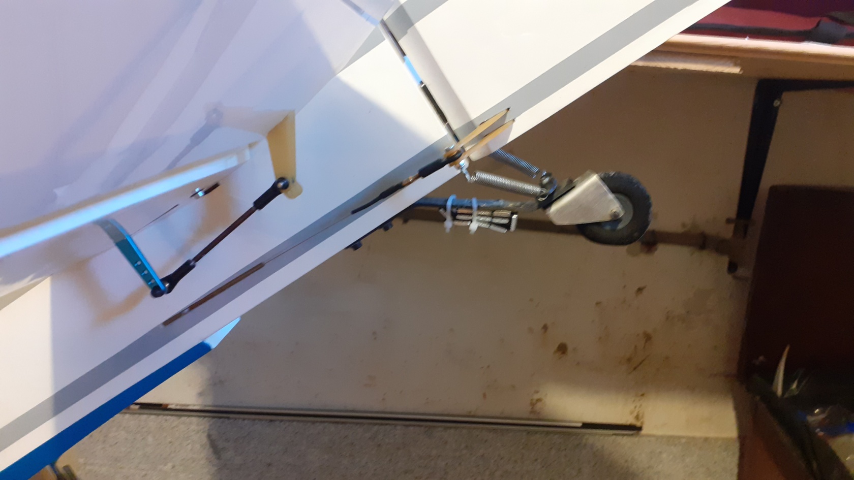

enter1978 Opublikowano 9 Marca 2024 Autor Opublikowano 9 Marca 2024 5 godzin temu, FockeWulf napisał: Rozumiem, że silikonem sobie poradziłeś? Ale gdzie? przypomnij z sylikonem bo coś mi z głowy wyleciało o jaki sylikon chodzi. 16 godzin temu, robert.pilot napisał: Czekam na info, najbardziej interesują mnie winglety... No więc tak: model po oblocie, oblot nie po myśli , śmigło falkona poszło w cholerę. Ale wnioski mam. Model ma problem z wyważeniem , w czasie lotu cięzko mi było przeanalizować co nie gra wiedziałem że model jest źle wyważony i źle leci , w poziomym locie mocno zadziera po oddaniu wysokości trymerem lot poziomy trochę się wyrównał za to w locie na żyletce mocno ciągnie w stronę podwozia , ogólnie model mocno rozstrojony i lata źle co po części przyczyniło się do kreta przy lądowaniu. Wychodzi na to że ma za ciężki ogon , a dlaczego jest za ciężki wyjaśnia zdjęcia na końcu posta. Teraz wnioski z tego jednego felernego lotu. Winglety: no cóż chyba się nie polubimy , plusy są takie że model jest stabilniejszy z wingletami , nawet z bocznym wiatrem np w locie harierem nie ma chęci do machania skrzydłami i w ogóle czuć że trzyma się powietrza w jakiej pozycji by nie był , natomiast wiatr bardzo spycha model w bok i z bocznym wiatrem model skręca , po za tym z wingletami mam wrażenie że ktoś mi pomaga operować drążkiem na aparaturze, nie wiem jak to opisać ale nie jestem do tego przyzwyczajony. Nowe stateczniki i stery wysokości : tu jest miłe zaskoczenie , model jest wreszcie zwrotny , jest naprawdę zwrotny , nowe usterzenie robi robotę na tyle że juz widać że tym modelem mozna się będzie pobawić i pofikać fiku miku , tylko trzeba go wyważyć poprawnie i kupić nowe śmigło. Tak że ja jestem bardzo zadowolony z zwrotności modelu , będę nim latał często , juz nie można powiedzieć że to muł bagienny , teraz to bardzo zwrotny model się zrobił. Mam nagranie tylko potrzebuję chwili aby je poszatkować i wybrać kilka ciekawszych ujęć i dopiero załaduję je na YT. A na zdjęciu przyczyna zbyt ciężkiego ogona, nie żałowałem ciężarków , w zeszłym roku eksperymentowałem i tak zostało i dziś przed oblotem nie zdemontowałem tego. 1
