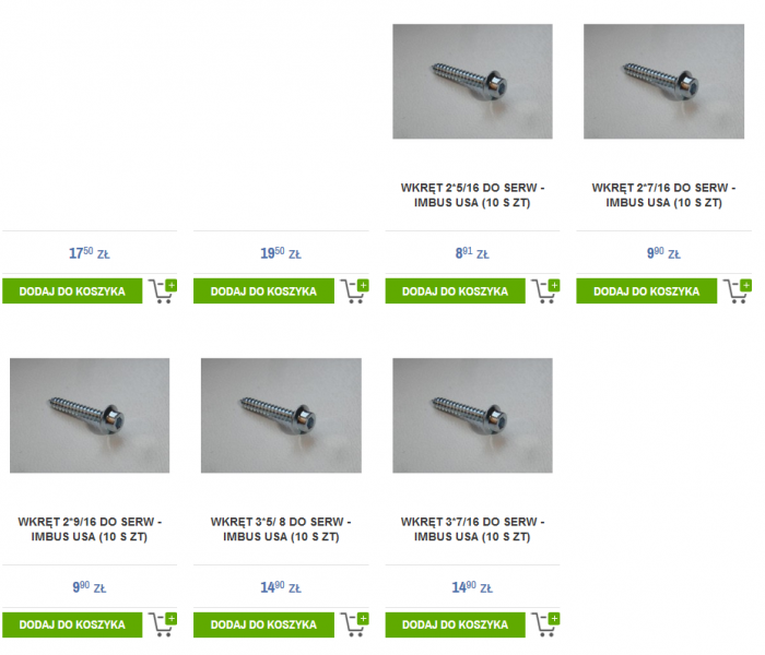

M.Ch. Opublikowano 6 Sierpnia 2017 Udostępnij Opublikowano 6 Sierpnia 2017 Fajnie,że dostałeś te rury. Ja też dostałem rurkę tą z Alledrogo i pasuje idealnie do moich stateczników. U mnie trochę do przodu. Czekam na śmigło,zawiasy do kierunku (przy krecie część się wyłamała) i zbieram kasę na kabinkę i maskę. Waga do lotu będzie jakieś 6,80kg (skrzydła,stateczniki,kierunek-ori goldwing). Witam, trochę spóźnione ale polecam takie śruby do mocowania serw i nie tylko. Komfort używania bez porównania większy w porównaniu do "krzyżaków". Jak pawie wywaliłem dziurę w folii jak mi się krzyżakowy śrubokręt omsknął to przesiadłem się na imbusy. Odnośnik do komentarza Udostępnij na innych stronach Więcej opcji udostępniania...
