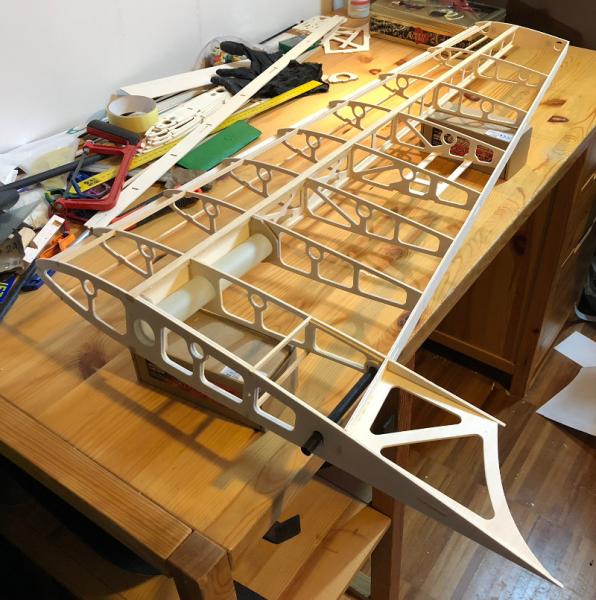

Viper Opublikowano 30 Grudnia 2017 Opublikowano 30 Grudnia 2017 No dobra, wracamy do meritum Moje skrzydło. Pewnie bym przez święta skończył, ale w modelarni były same krzywe kloce balsowe, nie kupiłem więc i nie zrobiłem natarcia, a jakoś tak mi wygodniej dopasowywać balsę pokryciową do nieco nadwymiarowego kloca z którego po wyszlifowaniu będzie natarcie. To co na fotkach waży 235g.
kszczech Opublikowano 30 Grudnia 2017 Opublikowano 30 Grudnia 2017 Marcin, proponuję abyś to tak zrobił jak było projektowane. Czyli w tym stanie jak teraz masz skrzydło do natarcia przyklejasz paski balsy 2mm. Potem kładziesz kesony i na koniec listwa natarcia (poprzeglądaj zdjęcia). Oczywiście możesz zrobić tak jak planujesz ale ten sposób daje dodatkowe korzyści. I pamiętaj, przed pokryciem kesonem wklej jeszcze te kawałki balsy nad i pod tą rurką węglową. No i wzmocnienia pod zawiasy. Piękna robota, podziwiam.
Viper Opublikowano 30 Grudnia 2017 Opublikowano 30 Grudnia 2017 OK, mogę zrobić tak jak piszesz, czyli pasek balsy 2mm nieco większy na natarcie, by było łatwiej przyklejać keson. Pamiętam o tych wzmocnieniach nad i pod rurką i pod zawiasy Dzięki, ale jak patrzę na Twoją extrę i Twoje tempo to ja jestem takim małym wyrobniczkiem
kszczech Opublikowano 30 Grudnia 2017 Opublikowano 30 Grudnia 2017 Tak, abyśmy się dobrze zrozumieli. Powinno być tak jak na załączonym obrazku: Czyli keson, nachodzi na tę balsę 2 mm na natarciu. Bez tego narobiłbyś sobie tylko trudności. Nie będę się rozpisywał dlaczego by powstały bo idę oglądać skoki
Viper Opublikowano 30 Grudnia 2017 Opublikowano 30 Grudnia 2017 Czy ma znaczenie, że keson pokrywa ten pasek balsy dochodząc do natarcia? Myślałem, że byłoby łatwiej wkleić nieco większy pasek balsy i do niego doklejać keson (stąd też pomysł by pasek balsy i natarcie zastąpić jednym klocem balsowym do którego dochodzi keson, a potem ten kloc wyszlifować), ale w sumie mogę odwrotnie, czyli wyszlifować brzeg kesonu na tym pasku by mieć równą powierzchnię do naklejania natarcia.
kszczech Opublikowano 30 Grudnia 2017 Opublikowano 30 Grudnia 2017 Ma zasadnicze znaczenie. Zrób tak a nie będziesz żałował.

Viper Opublikowano 7 Stycznia 2018 Opublikowano 7 Stycznia 2018 Znowu po przerwie ruszyłem i wkleiłem pasek balsy na natarcie, teraz klej łapie.
