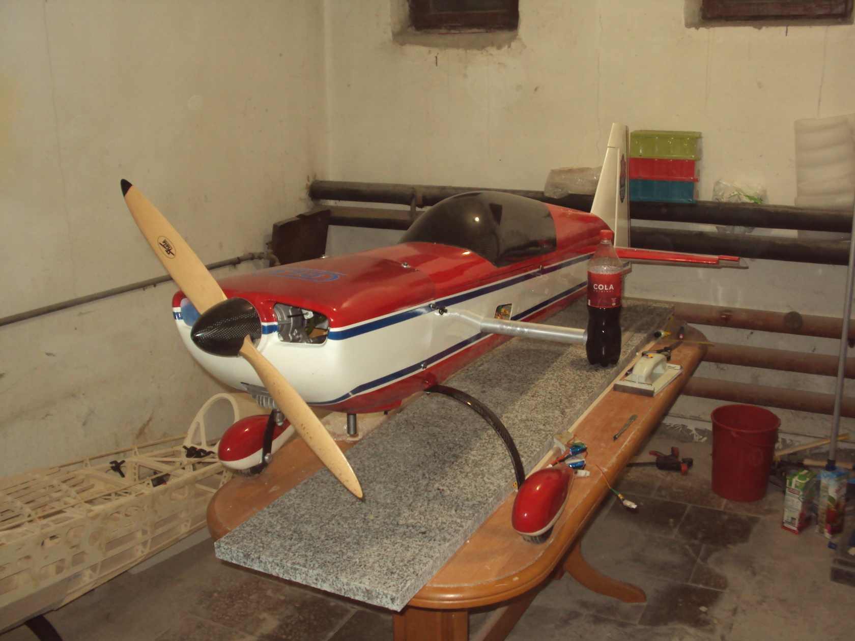

enter1978 Opublikowano 10 Stycznia 2021 Autor Opublikowano 10 Stycznia 2021 Kurcze nie ma mnie w tym temacie i temat umiera , dlaczego nikt nie buduje modeli a ci co budują się nie chwalą?. Ja dziś wciągnąłem swojego czerwonego na warsztat bo nie mogłem się z nim dogadać z gazem. Marcin kiedyś pytał o end pointy , jakie mam wartości , ktoś inny sugerował regulację silnika. Wydaje mi się że rozwikłałem o co chodzi , regulacja silnika odpada silnik chodzi dobrze i nie ma mu co na siłę wmawiać dolegliwości. Winny jest Wiesiek , czasami głowę nosi od parady. Pierwszy błąd to linka zamiast sztywnego popychacza , ale najgorszy błąd to dźwignie i na serwie i na gaźniku. W DLE55 dźwignia gazu jest dość długa stąd nie ma problemów , ale tutaj mam chiński gaźnik , jest bardzo dobry jak go raz ustawiłem jak silnik był nowy tak chodzi do tej pory bez żadnych korekt , a to juz drugi silnik jaki ten gaźnik zasila pierwszy oryginalny już dawno zdarł kopyta. Ale dźwignia na gaźniku ma tylko 8mm długości , a na serwie dźwignia ma 25mm długości , w takiej konfiguracji serwo wykonuje malutki ruch a powoduje pełne wychylenie przepustnicy , end pointy miałem ustawione na 30%. To nie miało prawa działać bo przy tak małym ruchu serwa brak jest precyzji i chyba stąd kłopoty z precyzyjnym dozowaniem gazu. Wydaje mi się że skrócenie dźwigni serwa na taką samą jaka jest w gaźniku automatycznie zmieni wartość end point dzięki czemu odzyskam precyzję. A to ważne bo ten czerwony Mx będzie decydował czy mój nowy model będzie miał kanistry czy nie , jak się dogadamy to chętnie się szarpnę i kupię taki bayer w postaci cichych wydechów , jak się nie dogadamy to zostanę przy puszkach. Ale myślę że na 90% problemy były spowodowane tym co napisałem wyżej a nie samym tłumikiem. Na zdjęciu wjazd na warsztat , kurcze ale ja lubię te Mx-y , ale powiem wam że siedzę już prawie dwa miesiące przy modelu 2,7m i jeszcze dwa miesiące temu Mx był duży a model 2,7m był ogromny, teraz model 2,7m zrobił się normalny a Mx zrobił się jakiś taki mały.

enter1978 Opublikowano 15 Stycznia 2021 Autor Opublikowano 15 Stycznia 2021 Przez ostatni tydzień nic modelarskiego nie robiłem , praca, brak czasu, albo brak chęci. Dopiero dziś mnie zebrało , czerwony model jest już gotowy do latania więc czeka na wiosnę. Na stół trafił rozbity w zeszłym roku model, niby go odbudowałem gdzieś tam jesienią ale chciałem też do niego nową kabinę , mimo że stara jest dobra, finalnie ani nie zamontowałem starej ani nie zrobiłem nowej. Więc dziś się zabrałem za tą kabinę , i prawie ją skończyłem brak małego paska balsy który wkleję jutro i pewnie jutro ją okleję folią i dotnę na miarę nowe węglowe przeszklenie, ale szybę przykleję za jakiś czas bo nie mam kleju. Zamówiłem też do niego tłumik kanister . identyczny jaki jest w czerwonym modelu , tylko trzeba poczekać aż sklep go sprowadzi , więc ten model już na 100% będzie miał cichy wydech. W zasadzie to bardzo mało czasu już trzeba temu modelowi poświęcić , przyszły sezon zapowiada się fajnie będę miał jednocześnie dwa fajne modele oba sprawne i gotowe do lotu.
enter1978 Opublikowano 17 Stycznia 2021 Autor Opublikowano 17 Stycznia 2021 Udało się dziś dla relaksu poświęcić modelowi 1,5 godziny, i tym sposobem mam zrobioną i oklejoną kabinkę. Kurcze takie rozbicie modelu to może i nie wiele kosztuje ale czasu na odbudowę to całkiem sporo trzeba poświęcić. No ale model prawie skończony , zostało przykleić szybę kabinki ale nie mogę się zdecydować jakim klejem to przykleić, trzeba zrobić tylne podwozie i zamontować zbiornik na paliwo i tyle można latać. Ale że będę montował tłumik kanister to jeszcze trzeba będzie zakleić dziurę w masce po obecnym tłumiku i trzeba będzie zrobić kolanko wydechowe.
enter1978 Opublikowano 18 Stycznia 2021 Autor Opublikowano 18 Stycznia 2021 Dziś zrobiłem tylne podwozie . Jest to stary przepis Rafała i zawsze tak robię bo patent jest niezawodny , łożysko na żywicę w goleń węglową i nie ma opcji na awarię. Choć przyznam że stare podwozie było klejone bo się węgiel rozwarstwił i zrobiło się za miękkie więc już nie brałem pod uwagę tej pierwszej wersji tej goleni tylko do czerwonego modelu Andrzej zrobił mi taką goleń szerszą w związku z tym i sztywniejszą i wytrzymalszą , rozbity model również dostał tą mocniejszą goleń. Jutro pewnie zamontuję zbiornik paliwa i linki steru kierunku , i chyba tyle model na bok i czekanie na tłumik, a ja z powrotem wjeżdżam na stół najbardziej ambitnym modelem w mojej karierze modelarskiej. 1
