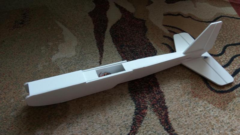

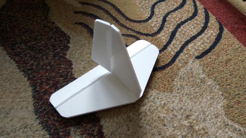

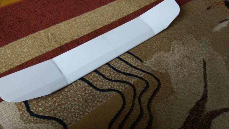

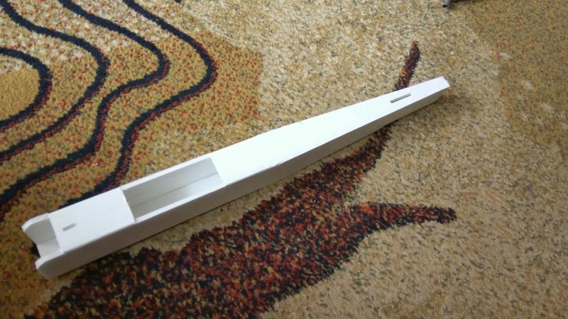

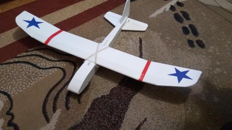

marcino774 Opublikowano 23 Lipca 2017 Autor Opublikowano 23 Lipca 2017 Witam. Pomimo mojej nieobecności na forum prace jakoś ruszyły do przodu. Pierwszy raz miałem do czynienia z takiego rodzaju pianką, lecz bardzo szybko ją polubiłem. Zacząłem od sklejenia planów oraz przeniesienia ich na piankę. Następnie przyszedł czas na wycięcie elementów. Zdecydowałem się na wersję z silnikiem jak i wersję szybowcową, do tego skrzydła ze wzniosem bez lotek. W planach mam wykonanie wersji z lotkami. Niestety podczas budowy nie obyło się bez problemów. Po podłączeniu wszystkiego na stole działało bez zarzutów. Odłączyłem zasilanie i podłączyłem ponownie bez zmiany innych podłączeń - nadal wszystko działa. Za trzecim razem cisza, regulator nie wydał z siebie żadnych dźwięków, nie reaguje na drążek gazu. Co dziwne BEC działa. Sprawdzam raz jeszcze - nadal nic. Regulator (Redox 20A) wymieniono mi na nowy. Niestety sytuacja się powtórzyła. (No chyba wina nie leży po mojej stronie skoro podczas pierwszych kilku włączeń wszystko działa bez zarzutu, płynne przechodzi z góry do dołu, wszystko zimne, podłączam raz jeszcze i cisza. Chyba ja mam jakiegoś pecha albo jakaś wadliwa partia. ) W wolnych chwilach skleiłem sobie przód szybowcowy. Niestety chyba pianka od Flite Test jest trochę lżejsza od tej mojej więc samolot wyszedł trochę ciężki gotowy do lotu jako szybowiec waży 323g, a jako motoszybowiec 315g co mogłoby wydawać się dziwne lecz w szybowcu musiałem dosyć mocno doważyć przód, bo jakoś mi ogon ciężki wyszedł. Mimo w miarę słonecznej pogody samolot jeszcze nie oblatany z powodu tego nieszczęsnego regulatora. Na szczęście (nie wiem czy można to nazwać szczęściem ) mam co robić gdyż balsowa spalinka (robiona na modelarnii - dlatego nie ma relacji, bo pomysł na zdjęcia zrodził się w połowie modelu) miała bliskie spotkane z drzewem. Dużych strat nie ma lecz trochę pracy przy niej jest. Jeśli będą chętni mogę wrzucić trochę zdjęć . Pozdrawiam i życzę wysokich lotów.

marcino774 Opublikowano 6 Sierpnia 2017 Autor Opublikowano 6 Sierpnia 2017 Tak, kleję na hot-glue używając pistoletu z marketu budowlanego. Jest to model Proline 42916, klej również tej firmy. Trzyma mocno, miałem trudności z oderwaniem elementów klejonych do siebie. Mogłem użyć jakiegoś kleju do pianki, pewnie wyszedł by lżejszy, lecz z hot-glue pracuje się o wiele wygodniej jak i nie trzeba długo czekać na utwardzenie.
