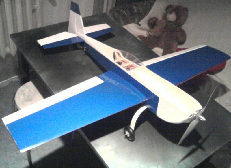

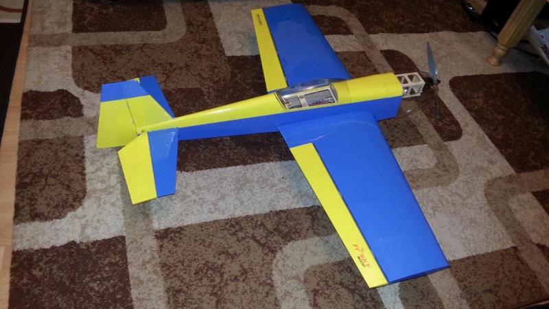

Witam.
W końcu udało mi się skończyć mój model :) .
Wczoraj odbył się oblot. Podczas awaryjnego lądowania z powodu wyczerpania się pakietu pogięło się podwozie i połamała się osłona silnika. Stwierdziłem więc, że będę latał bez podwozia. Skleiłem osłonę taśmą dodając 30g ołowiu, żeby model był poprawnie wyważony.
Dzisiaj wylatałem dwa pakiety :D :D :D. Model lata świetnie. Jestem mega zadowolony, tym bardziej że jest to mój pierwszy model i bałem się czy w ogóle poleci.
Już nie mogę się doczekać następnych lotów. :) :)

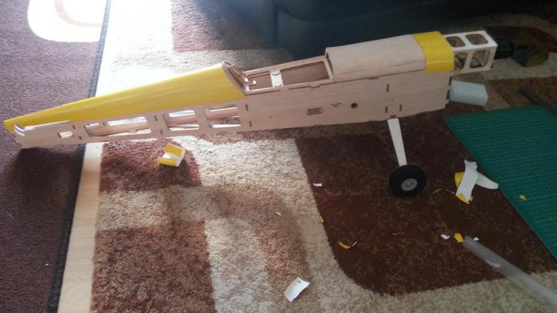

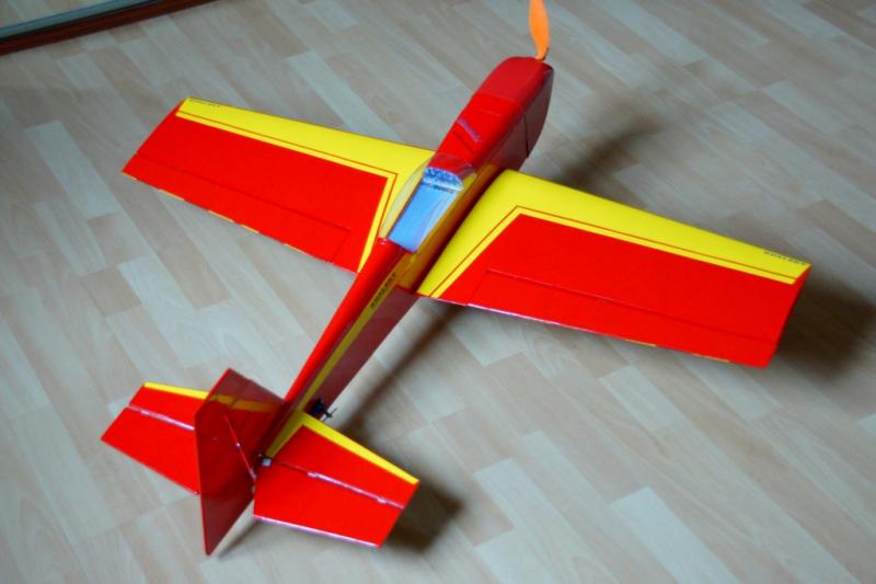

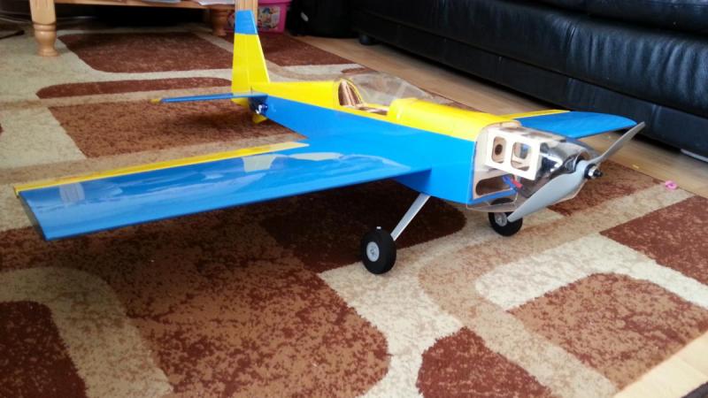

Dawno nikt tu nie pisał, to pochwalę się moim, właśnie ukończonym egzemplarzem.
Więcej zdjęć z procesu budowy na https://picasaweb.go...feat=directlink
Model RTF z pakietem 1800mAh i odbiornikiem waży 1060g. Wyposażenie standardowe : silnik SilverBlue C3536/8 1000kV, śmigło 10x4,7 , regulator Dualsky 45A XC-45 LITE, serwa 4x TowerPro SG90C 9g/2,5kg. Czekam na wiosnę z oblotem:-)) a przy okazji proszę o podpowiedź, jak duże wychylenia pow. sterowych macie u siebie w tym modelu?

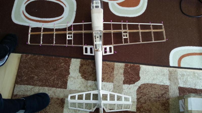

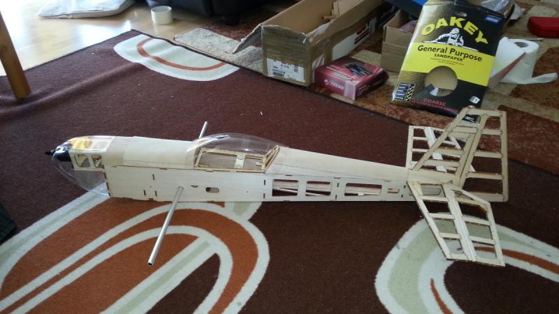

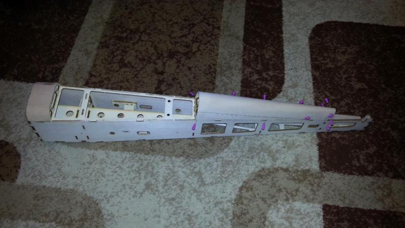

Mam pytanie odnośnie EXTRA 300.
-czy posiada ktoś zdięcia z montażu stateczników -poziomego i pionowego .W jaki sposób zamontować.
-czy statecznik poziomy wklejany jest na sztywno a może montowany jest w inny sposób?
-kabinka foliowa przykręcana jest na wkręty ( a może ktoś próbował przyklejać klejem cyjano-akrylem)
Za podpowiedzi z góry dziękuje.
odpowiem od końca:-)
CA się nie nadaje bo odbarwia (robi się mleczny nalot) tworzywo
statecznik poziomy i pionowy jest wklejany na sztywno, a wygląda to tak, że w szczelinę w kadłubie wkłada się ster wysokości, później statecznik poziomy się wkleja, a na końcu statecznik pionowy dociskając go do poziomego. Oczywiście przed klejeniem proponuję całą procedurę poćwiczyć bez kleju:-) i wcześniej wkleić zawiasy.
Mam nadzieję, że pomogłem - zdjęcia mojej EXTRY w odnośniku 2 posty wyżej

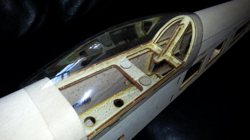

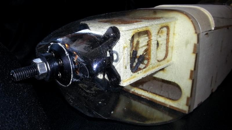

Udało mi się ukończyć modelik EXTRY.
Moje wrażenia: klei się bardzo fajnie, wszystkie części pasują doskonale, montuje się praktycznie intuicyjnie.
Zamontowałem w nim:
- silnik EMAX GT 2815/07 1100kV 120g
- akumulator DUALSKY 2250 45C
- serwa steru kierunku i wysokości HXT 900 9g
- serwa lotek FUTABA S3150
-regulator EMAX UBEC 40A
Waga do lotu wyszła 1,24 kg
Ciąg silnika ok.1,60kg , pobór prądu 36A.

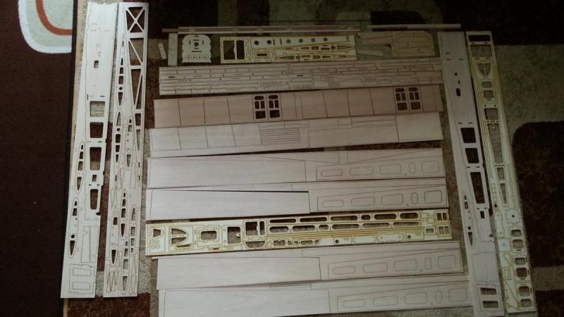

A więc i ja zamówiłem swoją Extrę :) Jeśli ktoś byłby zainteresowany to mogę wrzucić zdjęcie, jak wygląda zestaw zaraz po wypakowaniu. Powinien przyjść na dniach.
Bo zbudowaniu Madmana i polataniu troszeczkę modelem konstrukcyjnym tak mi się spodobało że również zakupiłem zestaw :) więc z pewnością umieszczę relację z budowy w tym wątku :)
Grzdam no to wychodzi na to że chyba nasze Extry będą wysyłane w tym samym czasie ;)
