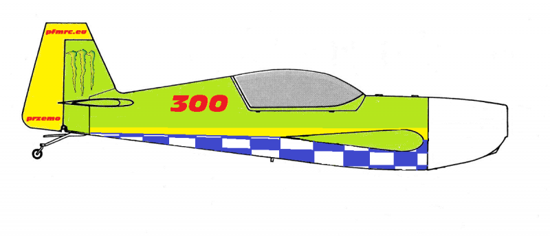

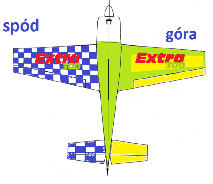

przemo Opublikowano 26 Maja 2013 Opublikowano 26 Maja 2013 Czekając na zestaw od Pana Mirka powoli zacząłem już kompletować sobie resztę rzeczy. Silnik już zamówiony czyli TURNIGY 3536. Regulator mam zamiar zakupić REDOX 40A. Powoli zacząłem myśleć już nad kolorystyką i coś tak mniej więcej wymyśliłem mam nadzieję że uda mi się zakupić folię w niebiesko białą szachownice Spód kadłuba wyklejony folią w biało niebieską szachownice. ... w trakcie tworzenia modelu oczywiście koncepcja kolorystyczna może ulec zmianie

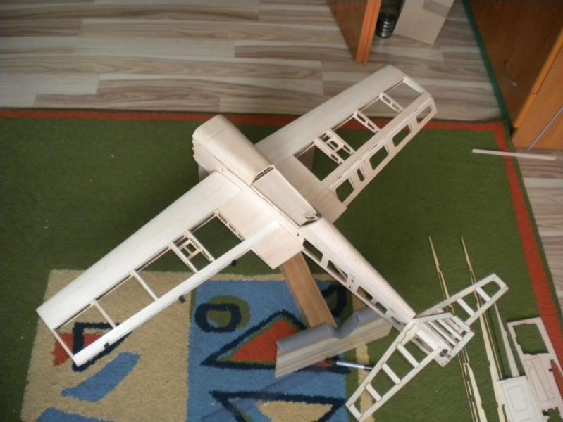

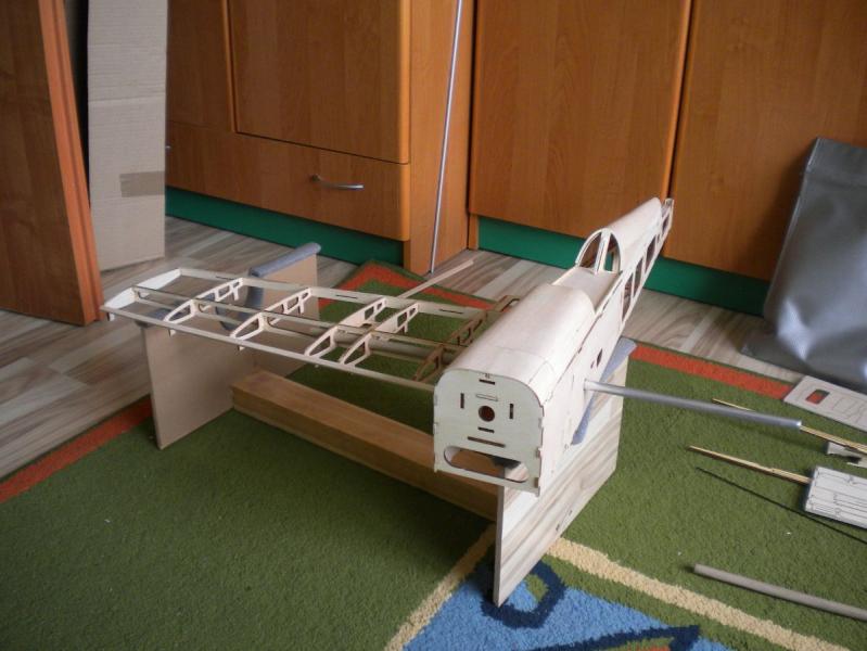

przemo Opublikowano 30 Maja 2013 Opublikowano 30 Maja 2013 No w końcu zestaw zawitał Po otwarciu pudełka byłe troszeczkę przestraszony widokiem tak dużej ilości elementów ale z biegiem jak elementów ubywa zaczyna się robić coraz lepiej i zestaw składa się dość intuicyjnie cieszy oko ... przyznam się że prawie nie wkleiłem pułki do której mają być przykręcone skrzydła ale na szczęście jeszcze zdążyłem z tematem Z początku miałem troszkę kłopotów na początku z kadłubem a mianowicie zaczęło mi wychodzić dość krzywo ale w porę uporałem się z problemem ... ewidentnie mój błąd Dłubie od wczoraj popołudnia i już Extry jest tyle Dwa pytania co mnie nurtują ... 1. Do czego są te elementy ? 2. Widzę że szczeliny na zawiasy są dość duże ... posiadam takie zawiasy czy 11x28 i zastanawiam się czy będą dobre czy lepiej zakupić ciut większe np takie zawiasy ?
kesto Opublikowano 30 Maja 2013 Opublikowano 30 Maja 2013 Dwa pytania co mnie nurtują ... 1. Do czego są te elementy ? 2. czy lepiej zakupić ciut większe np takie zawiasy ? odp: 1. wzmocnienia kadłuba w miejscu, gdzie wchodzą kołki ustalające skrzydła 2. po co większe? Ja mam zawiasy z dyskietek i zdają egzamin, więc nie przesadzaj.
Mirek z Lublina Opublikowano 30 Maja 2013 Opublikowano 30 Maja 2013 Witam. Te elementy to dystanse po półkę, w której osadza się nakrętki kłowe, żeby zablokować skrzydła przed rozsunięciem - dwie sztuki , a następne dwie, to dystanse pod półkę podwoziową - dzięki temu nakrętka kłowa nie będzie wystawać poza półkę. Zawiasy są dobre , szczeliny są szersze, żeby zawias można było dobrze ustawić.

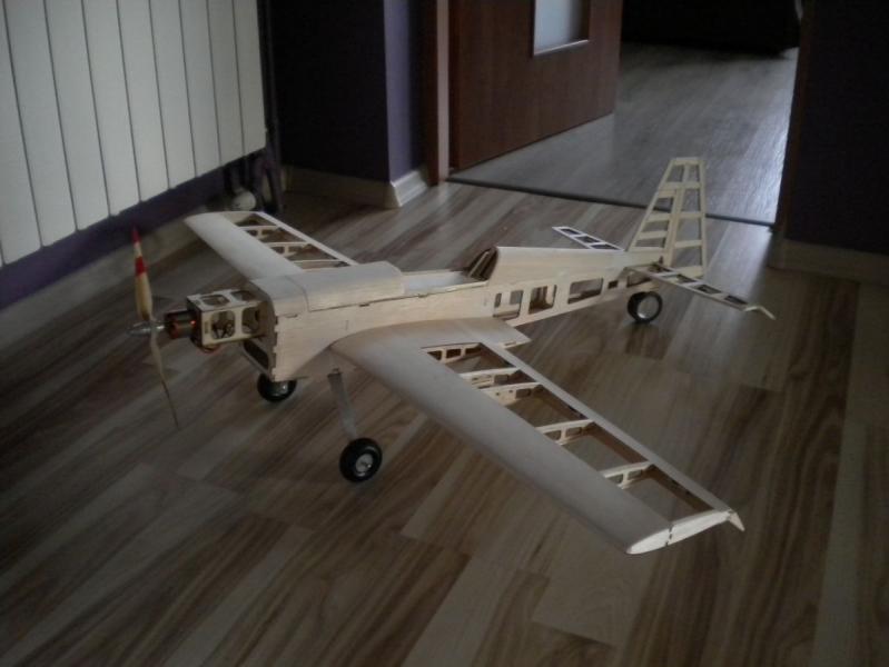

przemo Opublikowano 31 Maja 2013 Opublikowano 31 Maja 2013 Dziękuje za odpowiedź wczorajszy dzień deszczowy więc od samego rana do wieczora przesiedziałem przy Extrze i dzisiaj o poranku wygląda już tak (oczywiście to tylko przymiarka ze statecznikami żaden jeszcze nie wklejony). Jak to mówią powoli do przodu

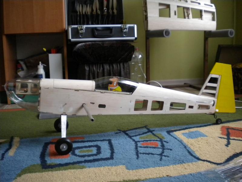

przemo Opublikowano 2 Czerwca 2013 Opublikowano 2 Czerwca 2013 eeee gdzie tam ... będę się starał żeby taśmę izolacyjną jakoś spróbować zaadoptować do kółka ogonowego bo w zasadzie nie wygląda źle ... rodowity monster truck Tak tylko podłożyłem co by mi SK nie wyrywało do zdjęcia ale faktycznie tak się teraz przyglądam i może wcale nie widać że to taśma izolacyjna

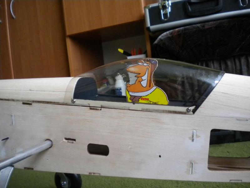

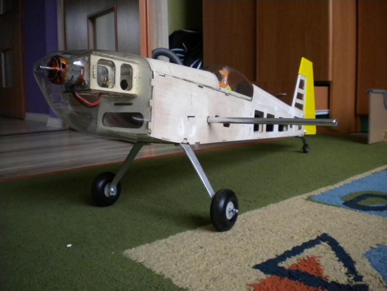

przemo Opublikowano 3 Czerwca 2013 Opublikowano 3 Czerwca 2013 Kółko ogonowe zmniejszone w zasadzie wszystko przygotowane do oklejania. Lżejsze i większe koła piankowe oraz folia już do mnie idzie więc chyba jutro Extra nabierze kolorów no i mam nadzieję że jeszcze w tym tygodniu ją oblatam Dzisiaj znowu modelu przybyło, pojawił się pilot oraz okleiłem SK bo akurat miałem żółtą folię Naklejki również zamówione. teraz tylko okleić
