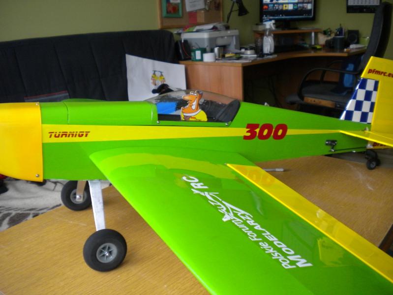

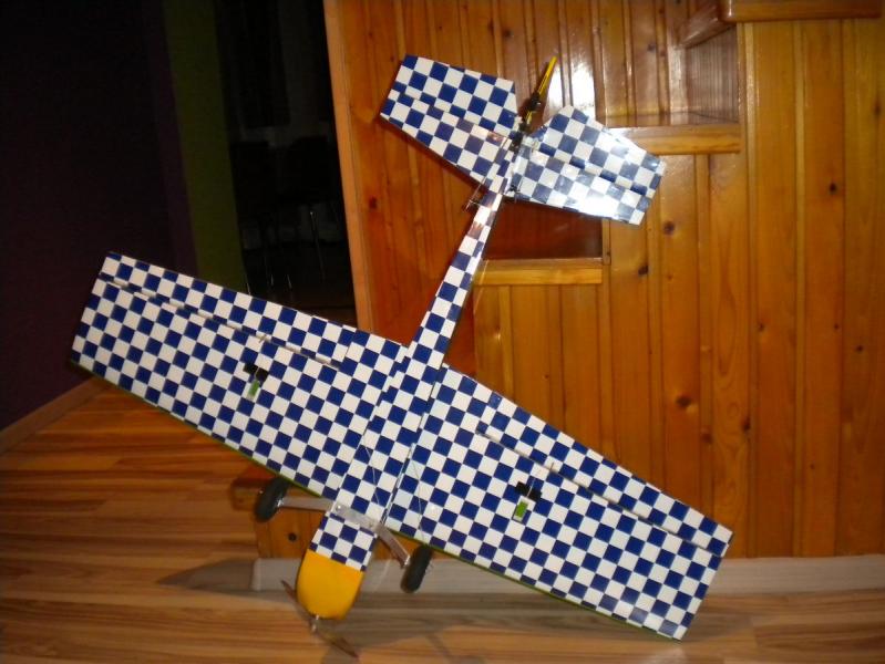

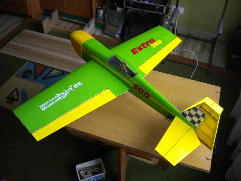

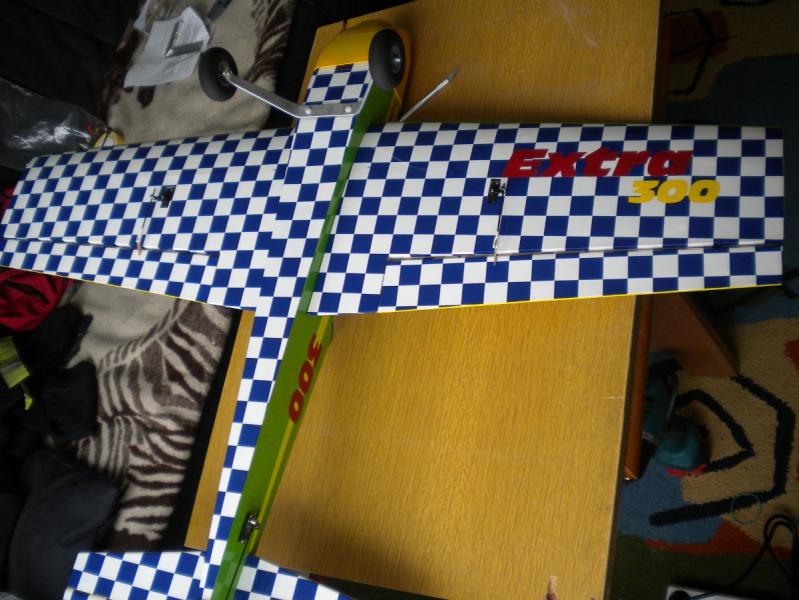

Extra oklejona :D
Do tego na jedno skrzydło od góry powędruje logo naszego forum a na drugie napis "extra 300"

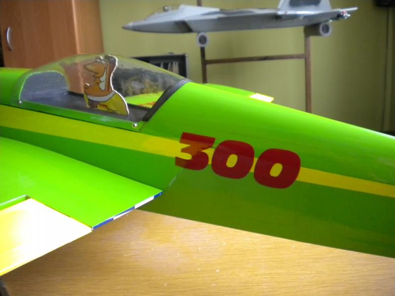

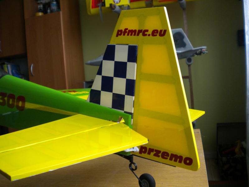

na bok kadłuba tuż za kabiną cosik takiego

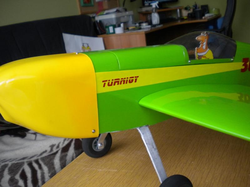

w obrębie maski silnika
na SK
oraz nick wykonawcy i zarazem pilota modelu czyli mnie :P

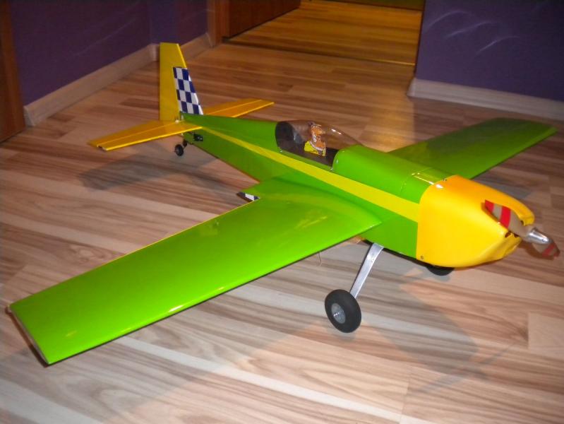

Naklejki zamawiałem u naszego kolegi z forum hornet20 i akurat dzisiaj dotarły :D model gotowy czekam na lepszą pogodę żeby ją oblatać. Z wyważeniem nie było najmniejszego problemu bez problemu wyważa się pakietem.

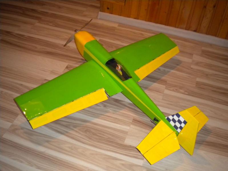

SKOŃCZYŁEM ;)
Pod naklejki na tak wzorzystym, kontrastowym podłożu dałbym białe tło. Napisy na dole nieczytelne. Góra świetna.
Całośc b. estetyczna, ładnie dopieszczona, fajna świeża kolorystyka.
Gratulacje!
P.S.
Jak ja bym chciał w swoim wątku napisac: "skończyłem"! :rolleyes:
Powiem Ci że obecnie też tak sądzę jak chodzi o napisy od spodu skrzydła. Na chwilę obecną powiem Ci że jeszcze nie udało mi się zbudować modelu bez jakieś wady czyli czytaj idealnego :) no może za parę lat wejdę w wprawę i mi się uda ;) ... dzięki za dobre słowa, cieszy mnie że się komuś podoba :) teraz czeka mnie najbardziej stresujące i denerwujące wydarzenie czyli pierwszy lot modelu ale z drugiej strony nie mogę się go doczekać ;)

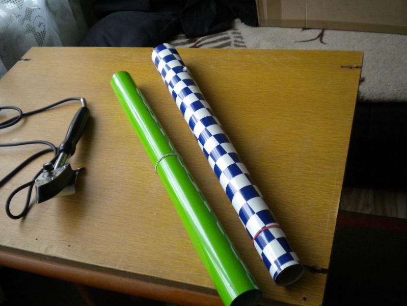

idfx co do oklejania to nie jest tak strasznie z modelu na model jest coraz lepiej. Z początku oklejałem zwykłym żelazkiem ale po zainwestowaniu w żelazko modelarskie różnica niebo a ziemia. No ja myślę że film uda się jakiś nakręcić i tradycyjnie się nim pochwalę w temacie :)
Mam kilka metrów folii, żelazko modelarskie, uczyłem się na ścinkach balsy i sklejki, ale ..... nie mam "zdolności graficznych", z którymi świetnie Sobie poradziłeś :) pewnie jako pierwszy model, pójdę w "standard" większość biała, lotki jakiś ciemno niebieski, stery może czerwone i na tym się kończą moje pomysły :( od paru tygodni oglądam zdjęcia różnych modeli na necie, w gazetach i ciągle coś nie tak ;) Kręć filmik, bo każdy obiecuje a potem "zapomina aparatu" albo baterie nie były wymienione :) Powodzenia w lotach !!!

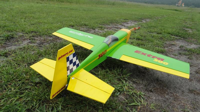

No i Extra poleciała :D przestało lać wiatr według pogodynka.pl jakieś 2 m/s więc w sam raz na pierwszy lot.
Panie Mirku czapki z głów, "szapoba" :P tego właśnie oczekiwałem od modelu :) model jest świetny ... da się tym latać wolno i szybko. Po wyłączeniu silnika model ładnie idzie lotem ślizgowym. Pierwszy mój model, przy którym nie ruszył ani jednym trymerem (przy Madmanie tylko był ruszony trymer od wysokości). Po wystartowaniu model idzie ładnie prosto jak po sznurku dla mnie coś pięknego. Extra jest w pełni przewidywalna, nie przepada. Wylatałem nią dwa pakiety bo pogoda jest jaka jest a już nie mogę się doczekać kolejnych lotów :) Na filmie tak pod koniec coś tam widać z wykonywania jakiś tam kiepskich harcy w moim wykonaniu po niebie Extrą (przepraszam za jakoś ale było pochmurno i aparat czasami miał kłopot ze złapaniem ostrości przy robieniu przybliżenia stąd też lot modelu kręcony praktycznie bez jego użycia) Lot na plecach poprawny choć za każdym razem przy obróceniu go na plecy musiał skorygować lot jednorazowo SW. Płaskownik duralowy 3 mm, z którego jest wykonane podwozie według mnie jest ciut za sztywny więc mam zamiar wykonać nowe z duralu 2.5 mm może będzie coś bardziej sprężyste. Mógłbym się też zastanowić w tym przypadku nad podwozie węglowe ale nie mam pojęcia jaka musiała by być grubość co by pasowało do modelu o wadze ponad 1 kg. Mile widziane wasze sugestie w tym temacie
No to uwieczniony pierwszy lot mojej Extry
Pamiątkowe zdjęcie przed starem

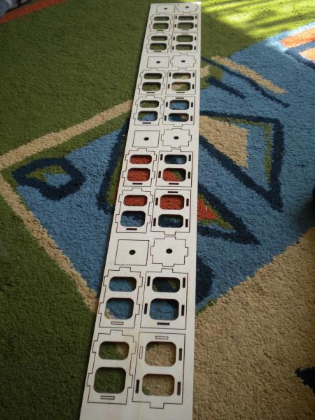

W końcu wszystkie elementy na miejscu :) z powodu kiepskiego dostępu do sklejki balsowo lipowej i uprzejmości Pana Mirka w firme emodel wycięto mi zestaw 4 domków do Extry :) Jakość cięcia o niebo lepsza jak dostałem w całym zestawie modelu choć robiona w tej samej firmie ... ogólnie zadowolonym :) Maska oczywiście od Pana Mirka dotarła momentalnie tylko czekałem na domek i w końcu coś się uda polatać Extra :)
