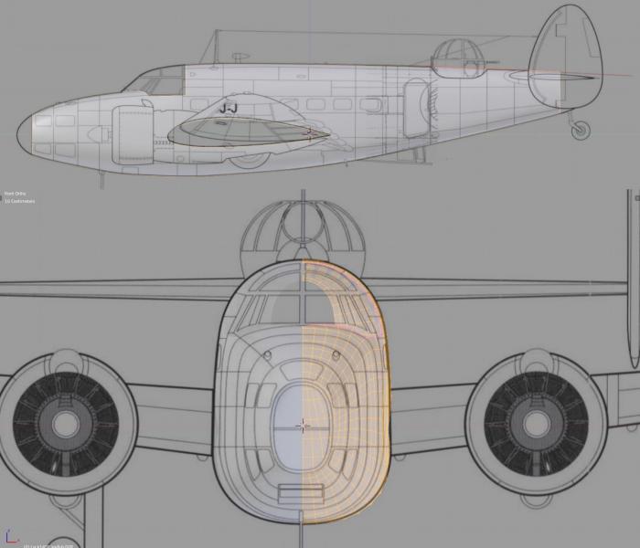

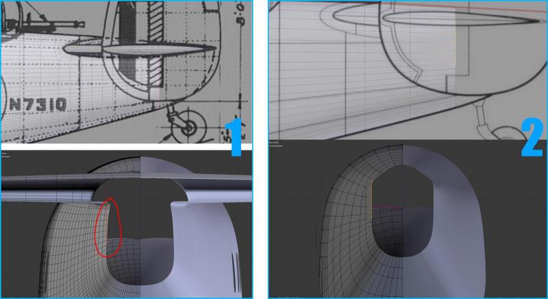

Kropka Opublikowano 27 Września 2017 Autor Opublikowano 27 Września 2017 Tak szybko update? No dobrze. Pracę nad modelem, zaczęłam dwa tygodnie temu. W minioną sobotę doszłam do wniosku, że korzystając z planów jakie mam (plany z 1941 roku), jest to poruszanie się w ślepej uliczce i nadejdzie taki moment, że zderzę się ze ścianą. No i kilka dni temu zdecydowałam się na stop lossa (termin z gry na giełdzie) , porzucając to co wykonałam przez dwa tygodnie. Pracę rozpoczęłam od nowa, korzystając z nowych planów.Uważam też, że przy planach starych (vide obrazek pierwszy), źle wykonałam końcowy profil (wręgę?) -- moim zdaniem, powinien on mieć kształt, jaki zaznaczam czerwoną linią. Czyli górny fragment powinien być nie łukiem lecz linią prostą.Obrazek drugi to praca na nowych planach. Jestem na etapie wycinania okien, potem stery tylne. No i przymierzam się do tego jaki profil wykonać na końcu. Testowo zrobiłam linię prostą (ten podświetlony fragment na pomarańczowo).

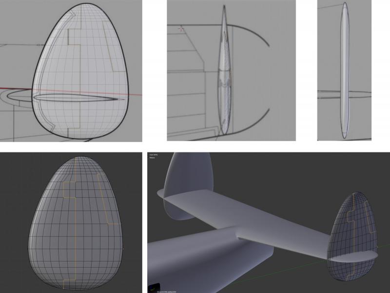

Kropka Opublikowano 5 Października 2017 Autor Opublikowano 5 Października 2017 Wieczorna łamigłówka, z której Wojciech Pijanowski byłby chyba usatysfakcjonowany -- jak zrobić siatkę statecznika pionowego, aby obiekt można było ładnie pociąć na poszczególne elementy (w tym wypadku trzy).

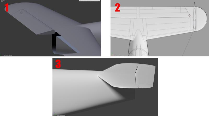

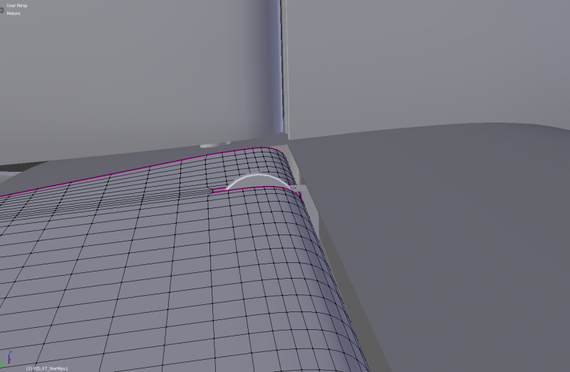

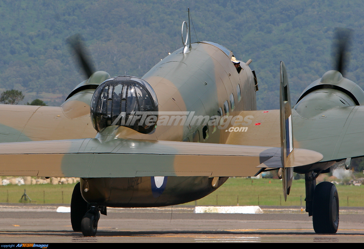

Kropka Opublikowano 10 Października 2017 Autor Opublikowano 10 Października 2017 Mam wątpliwość odnośnie statecznika poziomego. Spodziewałabym się, że u nasady ma on powierzchnię obłą (jak na opublikowanym zrzucie ekranowym z mojego innego modelu. Jednak zdjęcia w przypadku Lockheada pokazują, że jakoś ciasno jest u tej nasady; tak jakby nie było tam obłej krawędzi. Widać to na przykad na tym obrazku: Pytanie -- czy można przyjąć, że jednak jest tam obła krawędz?
Tomek Opublikowano 10 Października 2017 Opublikowano 10 Października 2017 Pewnie jest coś takiego, że obłość wchodzi w część stałą steru kierunku. Tak jakby to co narysowałaś było jeszcze przykryte kawałkiem płaskiej blachy , przedłużenie , części nieruchomej . Teraz masz tak DI A pewnie jest tak D_I od dołu, i D`I od góry, czyli D=I

Kropka Opublikowano 11 Października 2017 Autor Opublikowano 11 Października 2017 1. Ogólny widok. 2. Widok z planami. 3. Widok z boku. No i zaczęłam się zastanawiać, jak taki ster wysokości może się obracać : ) Ster wysokości to jeden element. Plany wskazują, że ma ukos taki, jaki widoczny jest na trzecim obrazku. Jeśli ukosu by nie było to uznac mozna ze element gotowy. Skoro ukos jest, i ster po lewej i prawej stronie samolotu jest integralnie połączony, to... coś jest nie halo. Dukeroger -- czy pokazują się u Ciebie ilustracje, z linka jaki podałeś?

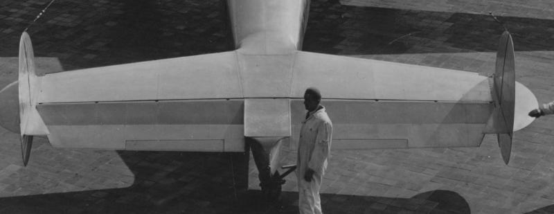

stan_m Opublikowano 11 Października 2017 Opublikowano 11 Października 2017 Linia podziału ster wysokości-statecznik poziomy w przypadku L-14 (Super Electra/Hudson) musi być linią prostą ( w rzucie z góry, rzecz jasna). Pozorne ugięcie często widoczne na fotografiach to skutek różnej grubości profili statecznika poziomego u nasady oraz na jego końcówce (w okolicach statecznika pionowego). Jednak autor rysunku powinien narysować prawidłowo. Na zdjęciu (źródło: NAC) "polskiej" Super Electry wszystko widać bardzo dobrze.

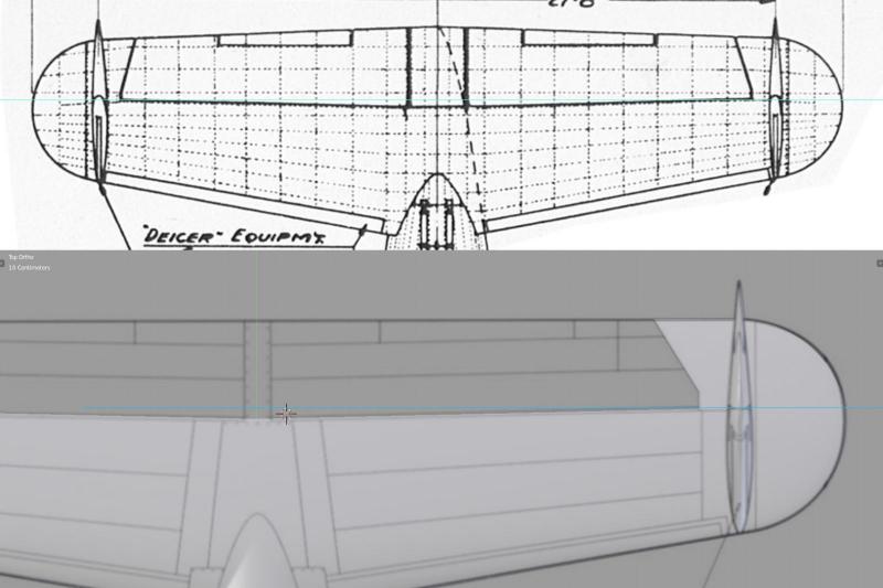

Kropka Opublikowano 11 Października 2017 Autor Opublikowano 11 Października 2017 Górny plan z okolic 1941 roku. Dolny plan znacznie młodszy. ps. pewnie zrobię statecznik od nowa. Tym razem z linią prostą.
Tomek Opublikowano 11 Października 2017 Opublikowano 11 Października 2017 Tak jak napisał Stan, to jest jak w łosiu linia prosta, wrażenie załamania to zmiana grubości profilu, a rysownikiem się nie przejmuj, papier wszystko przyjmie.
