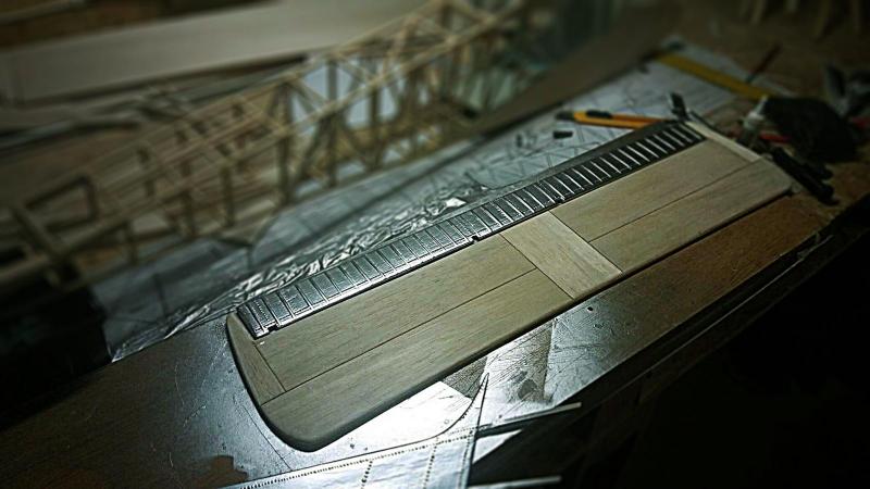

Milo Majlo Opublikowano 8 Października 2017 Autor Opublikowano 8 Października 2017 Praca idzie powolutku do przodu. Tylni statecznik pionowy oraz poziomy oklejony w całości balsą, póki co waga poziomego ze sterem to 81g.
Milo Majlo Opublikowano 10 Października 2017 Autor Opublikowano 10 Października 2017 Waga modelu bez skrzydeł i poszycia, z dwoma serwami i kołem ogonowym - 612g. Według zaleceń autora samolot powinien bez osprzętu ważyć w okolicach 1kg, mogę lekko przeciągnąć tą wagę.
