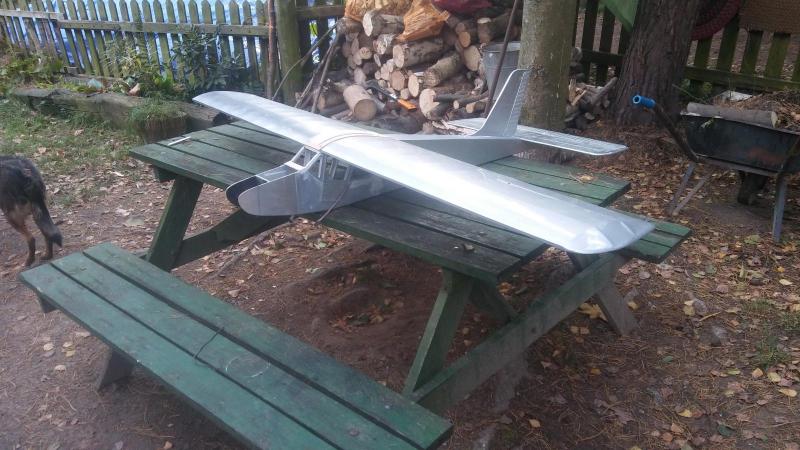

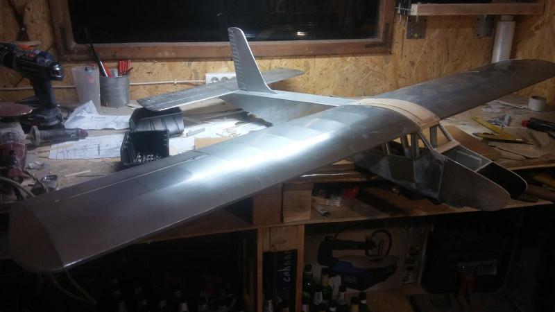

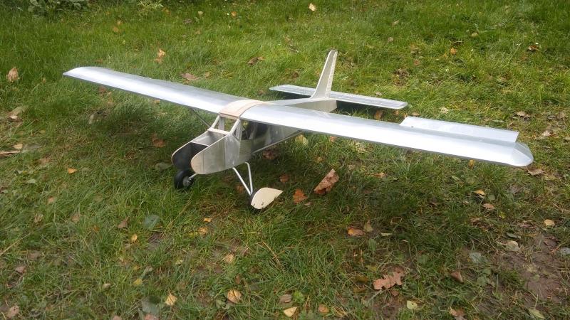

Milo Majlo Opublikowano 31 Października 2017 Autor Udostępnij Opublikowano 31 Października 2017 Prac ciąg dalszy. Mało miejsca się robi. Odnośnik do komentarza Udostępnij na innych stronach Więcej opcji udostępniania...

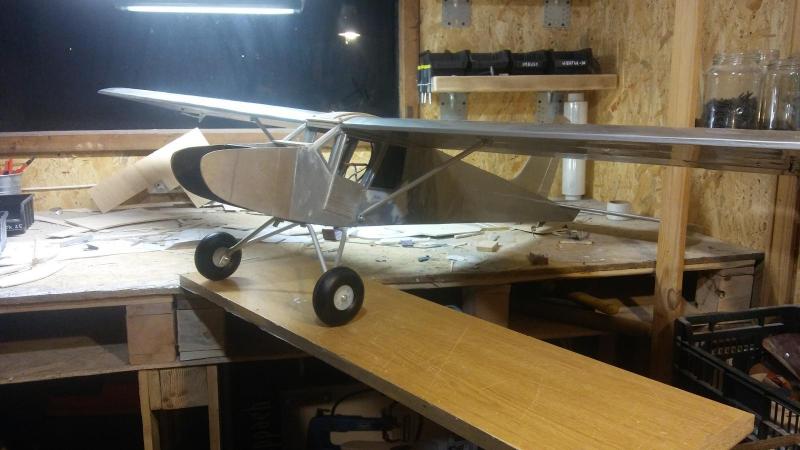

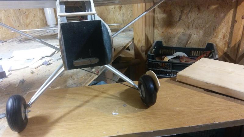

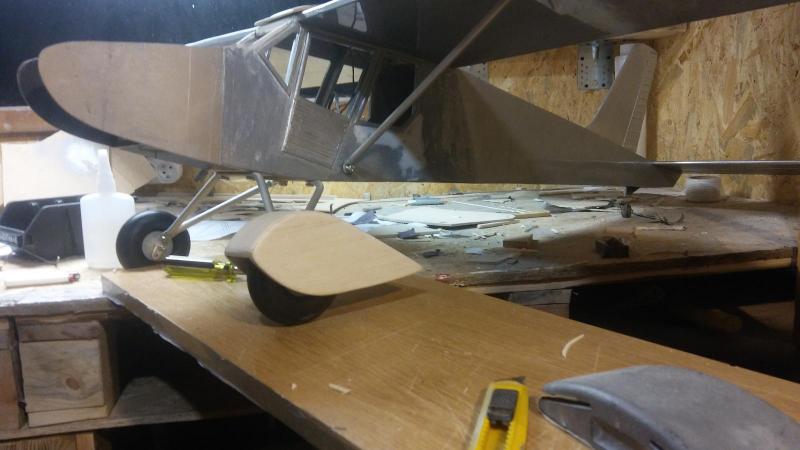

Milo Majlo Opublikowano 3 Listopada 2017 Autor Udostępnij Opublikowano 3 Listopada 2017 Praca wre! Podwozie wstępnie spasowane, jeszcze owiewki na koła. Masa póki co 1320g. Odnośnik do komentarza Udostępnij na innych stronach Więcej opcji udostępniania...
poharatek Opublikowano 3 Listopada 2017 Udostępnij Opublikowano 3 Listopada 2017 To podwozie jest zrobione z wygiętych rurek aluminiowych? Jeśli tak - no to nienajlepszy pomysł, rozkraczy się przy pierwszym lądowaniu. Lepiej zrób to "po bożemu": płaskownik aluminiowy, pręty stalowe, ew. wersja hi tech - kompozyt węglowy. Odnośnik do komentarza Udostępnij na innych stronach Więcej opcji udostępniania...
Milo Majlo Opublikowano 3 Listopada 2017 Autor Udostępnij Opublikowano 3 Listopada 2017 Jest to pełna rurka aluminiowa, aby sie nie rozkraczyła mam zamiar dać odciągi z drutu "szprychy". Odnośnik do komentarza Udostępnij na innych stronach Więcej opcji udostępniania...
poharatek Opublikowano 3 Listopada 2017 Udostępnij Opublikowano 3 Listopada 2017 No to z kolei wtedy "przesztywnisz" to podwozie i nie będzie żadnej amortyzacji. Kolejna rzecz, która mi się rzuciła w oczy na tych zdjęciach - czemu masz krawędź natarcia na płasko? Tym bardziej, że na którymś z wcześniejszych z budowy skrzydeł zdaje mi się, że była zaokrąglona. Właściwości lotnych to raczej nie poprawi... Odnośnik do komentarza Udostępnij na innych stronach Więcej opcji udostępniania...
Milo Majlo Opublikowano 3 Listopada 2017 Autor Udostępnij Opublikowano 3 Listopada 2017 Krawedz natarcia według profilu ma być płaska. Skrzydło od samego początku było budowane według oryginalnego profilu, który poniekąd świetnie się sprawdził w kilku obszermych relacjach z tego forum. Ale jest to opcja do zmiany, zaokrąglenie natarcia moge wykonać w razie co. Odnośnik do komentarza Udostępnij na innych stronach Więcej opcji udostępniania...

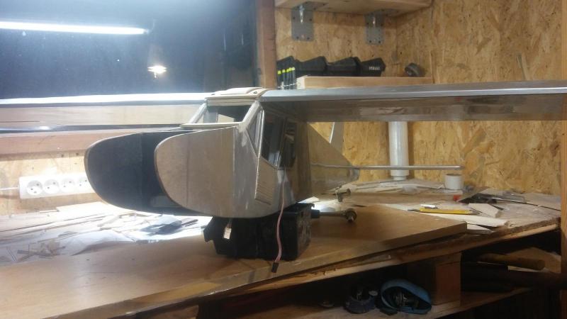

Milo Majlo Opublikowano 4 Listopada 2017 Autor Udostępnij Opublikowano 4 Listopada 2017 Czas dopasować do tego elektronike. Odnośnik do komentarza Udostępnij na innych stronach Więcej opcji udostępniania...

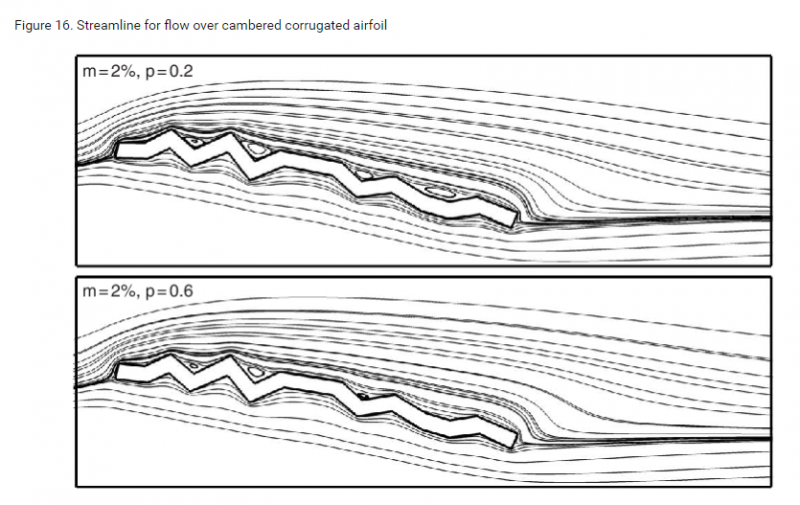

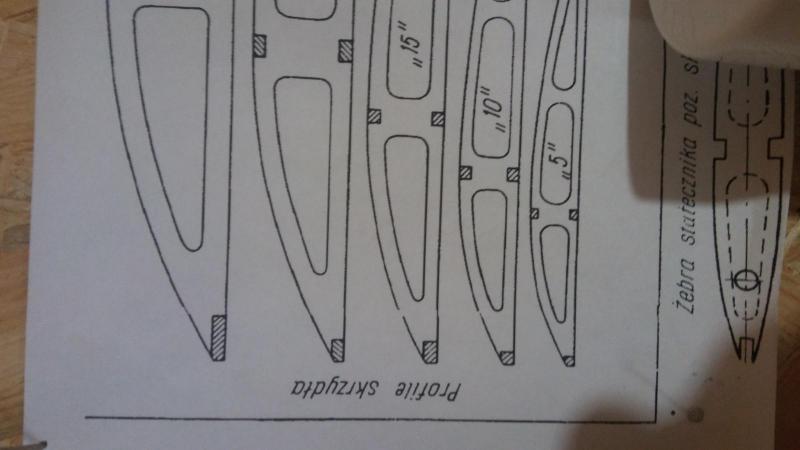

Pioterek Opublikowano 9 Listopada 2017 Udostępnij Opublikowano 9 Listopada 2017 Milosz, Nie ma "czegos takiego" jak plaska krawedz natarcia. Ten profil powstal w latach 50-60tych kiedy wielu ludziom wydawalo sie, ze wystarczy po prostu narysowac dwie krzywe i bedzie profil; niektorym nadal sie tak wydaje. . Ostra krawedz natarcia moze spowodowac nieprzewidywalne oderwanie sie przeplywu. Ale latac bedzie podobnie jak moj EDF Viggen, ktory lata na plaskiej plytce (zaokraglilem jednak wszystkie krawedzie natarcia). Poprawny profil typy Clark Y czy ostatnio wspominany S7055 to duzo lepszy wybor. Sa programy do drukowania zeberek np Profili, ktore zrobia robote w kilka secund. A Załączam historię profilu Wicherka, ażeby nie pisać już dalej głupot na ten temat. Ludzie którym się wydawało, że wystarczy narysować dla profilu dwie krzywe to badania japońskie S.Suzuki. Panowie Mędrcy powtarzacie bezmyślnie utarte schematy jak autorytety i nie chce Wam się nawet trochę dokształcić - a wiedza na wyciągnięcie ręki od samego Wiesława Schiera - Modelarz 3/4/5 2017 Profil Wicherka.pdf 2 Odnośnik do komentarza Udostępnij na innych stronach Więcej opcji udostępniania...
skippi66 Opublikowano 9 Listopada 2017 Udostępnij Opublikowano 9 Listopada 2017 Jeszcze w kwestii " płaskiej krawędzi natarcia". Otóż pisał Papa Schier, że w warunkach modelarskich, zupełnie dobrze spisują się cienkie, nożowe profile laminarne, pod warunkiem stępienia krawędzi natarcia. Ew. zastosowania innych zabiegów, zwiększających turbulentność. Odnośnik do komentarza Udostępnij na innych stronach Więcej opcji udostępniania...
Milo Majlo Opublikowano 9 Listopada 2017 Autor Udostępnij Opublikowano 9 Listopada 2017 Dla tego też trzymam się swojego planu i co poniektóre uwagi dotyczące konstrukcji staram się przemilczeć.Też zastanawia mnie fakt, że jest naprawdę sporo relacji z budowy Wicherków, w których twórcy swoich modeli dokonują radykalnych zmian konstrukcyjnych, bądź obalają wiele mitów z tą konstrukcją związanych i nadal padają pytania typu: " dla czego nie budujesz w 100% według planów? Dla czego nie łączysz skrzydeł na gumki? Dla czego wybrałeś ten prostacki profil? Lotki przy tym profilu nie będą działać! itp." Mam czasami czytając to forum wrażenie, że niektórzy piszą posty bo im się chyba nudzi albo jakieś punkty tu zbierają, o których nie wiem. Budowa nadal trwa, rozmyślam dosyć intensywnie nad elektroniką. Odnośnik do komentarza Udostępnij na innych stronach Więcej opcji udostępniania...
gucio72 Opublikowano 10 Listopada 2017 Udostępnij Opublikowano 10 Listopada 2017 Na każdym forum tak jest. Taka jest natura ludzka. Odnośnik do komentarza Udostępnij na innych stronach Więcej opcji udostępniania...

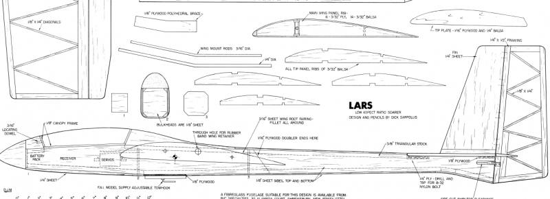

Andrzej Klos Opublikowano 10 Listopada 2017 Udostępnij Opublikowano 10 Listopada 2017 Załączam historię profilu Wicherka, ażeby nie pisać już dalej głupot na ten temat. Ludzie którym się wydawało, że wystarczy narysować dla profilu dwie krzywe to badania japońskie S.Suzuki. Panowie Mędrcy powtarzacie bezmyślnie utarte schematy jak autorytety i nie chce Wam się nawet trochę dokształcić - a wiedza na wyciągnięcie ręki od samego Wiesława Schiera - Modelarz 3/4/5 2017 Piotr, To sa amatorskie badania z 1956r zrobione na karuzeli o promieniu 1.5m. Nie sadzisz, ze moze tam byc blad zwiazany z sila odsrodkowa? Profil Wicherka nie bedzie “cial powietrza jak zyletka” jak to napisales w swoim post o Wicherku. Wrecz przeciwnie profile tego typu charakteryzuja sie bardzo duzym oporem. Podobny profil mial model szybowca Lars z lat 70-tych (??) i jak opisywal to jeden z kolegow; latal toche lepiej od lekko zaokraglonej cegly, podobnie jak moj Wicherek szybowiec. Jesli chodzi o liczbe Re 45000 to jest ona bardzo mala, odpowiada ona przy cieciwie 240mm (Wicherek 25) predkosci 9.8km/godz (2.7m/s). To jest bardzo mala predkosc na model silnikowy (a doskonalosc jeszcze mniejsza ????). Nawet 2.5 raza wieksza predkosc jest <30km/godz. Rzeczywiscie dla bardzo malych liczb Re rozne profile mozna probowac, nawet takie: Inspirowany wazka: Napewno bede latac, bo bardzo male liczby Re sa caly czas badane i odkrywane, ale nie wiem czy byly by one odpowiednie dla modelu silnikowego tej wielkosci. Dla tego też trzymam się swojego planu i co poniektóre uwagi dotyczące konstrukcji staram się przemilczeć.Też zastanawia mnie fakt, że jest naprawdę sporo relacji z budowy Wicherków, w których twórcy swoich modeli dokonują radykalnych zmian konstrukcyjnych, bądź obalają wiele mitów z tą konstrukcją związanych i nadal padają pytania typu: " dla czego nie budujesz w 100% według planów? Dla czego nie łączysz skrzydeł na gumki? Dla czego wybrałeś ten prostacki profil? Lotki przy tym profilu nie będą działać! itp." Mam czasami czytając to forum wrażenie, że niektórzy piszą posty bo im się chyba nudzi albo jakieś punkty tu zbierają, o których nie wiem. Budowa nadal trwa, rozmyślam dosyć intensywnie nad elektroniką. Milosz, Narzekasz na komentarze na temat zmian, no coz ludzie chca pomoc (chociaz niektorym niezrecznie to wychodzi) bo np nazywasz pret “pelna rurka”; a to nowinka! Jednak sam wprowadziles wiele zmian: - profil statecznika poziomego nie jest juz nosny (swietokradztwo!) - praktycznie brak wzniosu - zrobiles lotki. Byc moze koledzy, ktorzy mowia, ze lotki przy tym profilu slabo dzialaja maja troche racji. Majac plaska krawedz natarcia profil automatycznie staje sie profilem turbulencyjnym (?) i warstwa brzegowa jest bardzo gruba co moze powodowac tzw zacienienie sterow tzn sa malo skuteczne pracujac w zaburzonym powietrzu. Czyli idziesz do przodu wprowadzajac zmiany! Jesli mozna cos niesmialo zaproponowac to zrob nastepne skrzydla do modelu z innym profilem. Zrobilem tak 25 lat temu kiedy wrocilem do modeli; zmienilem profil/skrzydla w modelu szybowca 4 razy. Serdecznie polecam, wspaniala nauka. Kazdy bedzie budowal jak i co mu sie podoba ale jesli chcesz aby Cie tylko podziwiano napisz moze na poczatku postu: “Prosze bez komentarzy” (Mozesz pominac “Prosze”). Czolem Andrzej 3 Odnośnik do komentarza Udostępnij na innych stronach Więcej opcji udostępniania...
