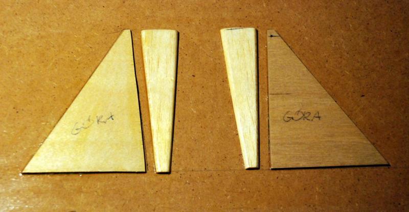

skipper Opublikowano 16 Maja 2018 Autor Opublikowano 16 Maja 2018 Tutaj mi tych jezior i ciszy bardzo brakuje. Przyjeżdżaj na Mazury, koja się znajdzie. Dla wielbicieli spokoju dwa wschody, pierwszy na jeziorze Nidzkim, drugi na Kaczerajnie. Ja uwielbiam żeglowanie po Śniardwach. W Gringo po modyfikacji zabudowy powstały nowe szablony na pokład. Na razie nie mam balsy 2, muszę w sobotę odwiedzić sklepik modelarski, może będzie.

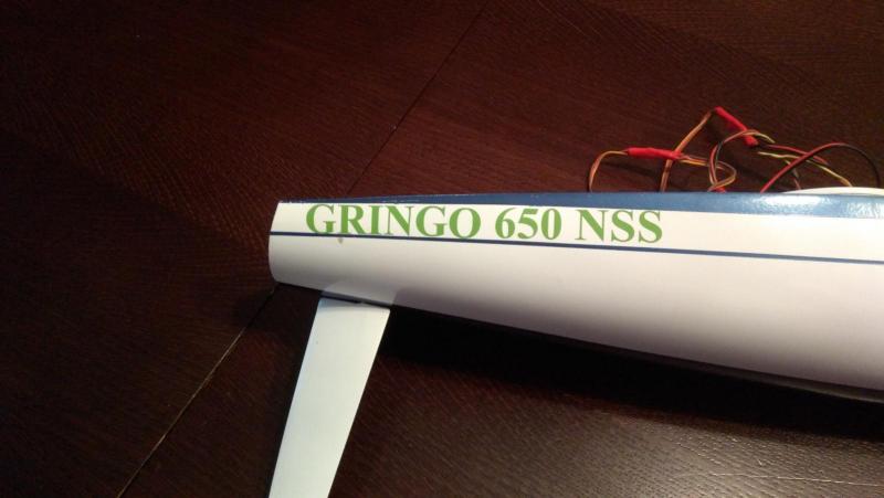

sebka34 Opublikowano 16 Maja 2018 Opublikowano 16 Maja 2018 No pięknie Andrzeju Mój GRINGO dostał imię 1

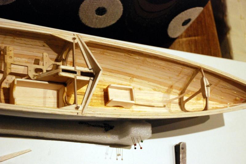

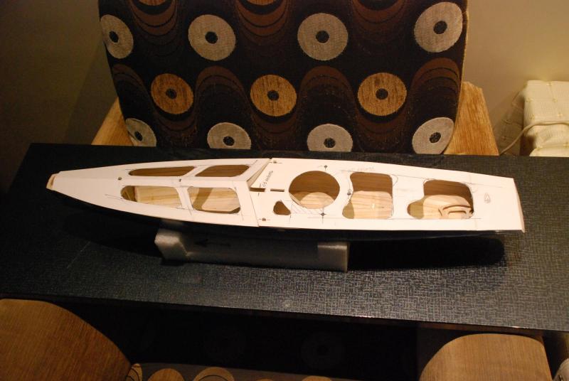

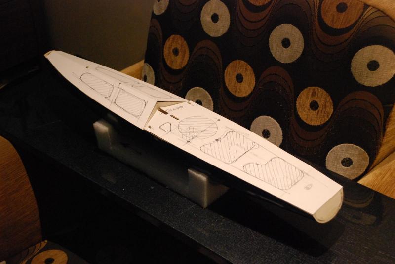

skipper Opublikowano 21 Maja 2018 Autor Opublikowano 21 Maja 2018 Kadłub otrzymał kompletną zabudowę wnętrza. Każdy element ma swoją "koję". Planowałem umieszczenie odbiornika na rufie, ale trafił na dziób. Pojemnik na niego to ta malutka balsowa skrzyneczka. Z racji ilości serw (sztuk dwa) standardowy odbiornik został wymieniony na mikroodbiornik 6 kanałowy. To i tak za dużo jak na ten jacht. Znacząca jest również różnica w masie obu odbiorników. Antena jest w plastikowej rurce schowana pod pokładem. Ten jachcik poza drzewcami i płetwami nie będzie miął węgla, więc nie powinno być problemu z ekranowaniem. Skrzyneczka na akumulatory ma rozmiary dostosowane do pakietu 4 * AA. To zestaw umozliwiający około 1,5h pływania non-stop. Przynajmniej w MINI tak wychodziło (te same serwa i pakiet Duracela). Pokleiłem deseczki na pokład, teraz muszę je dopasować do dołu. Gringo -1 ma pokład o maksymalnej szerokości około 12 cm. Na pawęży wkleiłem wzmocnienie sklejkowe (1.0) do montażu podwięzi achtersztagu. Sama podwięź to opiłowany duralowy teownik.

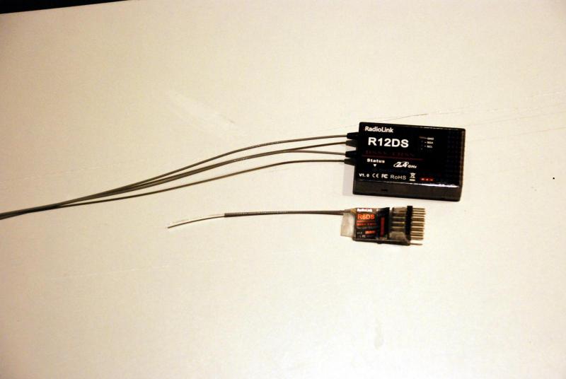

skipper Opublikowano 22 Maja 2018 Autor Opublikowano 22 Maja 2018 Antena jest umieszczona w kadłubie, jej aktywna część (~31 mm) jest tuż pod pokładem. Ciemniejsza listewka w poszyciu to mniej więcej linia wodna kadłuba. Tu jestem spokojny. A sam odbiornik. No cóż, pod choinką znalazłem Radiolink AT 10 II. To tania 12 kanałowa apartura cyfrowa pracująca w dwóch systemach synchronicznie. Miała uzupłenić posiadaną aparturę SANWA. RDS 8000. Opis jest tu: https://www.rchubiq.eu/radiolink-aparatura-at10ii-12ch-24ghz-mode-2-telemetria-odbiornik-r12ds-modul-prm-01-kolor-pomaranczowy-p-594.html . Duży standardowy odbiornik ma dołączony moduł moduł telemetryczny (napięcie zasilania odbiornika), to co mnie skłoniło to możliwość współpracy z między innymi modułem GPS (pozycja prędkość). Przy okazji zakupu tych elementów kupiłem kompatybilny 6 kanałowy odbiornik w zupełności wystrczajacy do obsługi małego jachciku. Jest jeszcze mniejszy model , ale ten chyba musi współpracować jakimś kontrolerem. Nie wiem jak wygląda to w wypadku Futaby, ale myślę że też są jakieś miniodbiorniki. Jeszcze nie dojżałem do takich sterowadeł. Swoją drogą używając określenia duży odbiornik przypominam sobie aparatury z przed lat i ich możliwości. Na zdjęciu pokazałem umieszczenie anteny.
