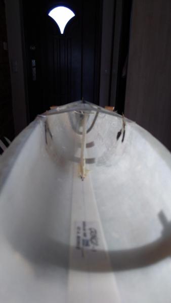

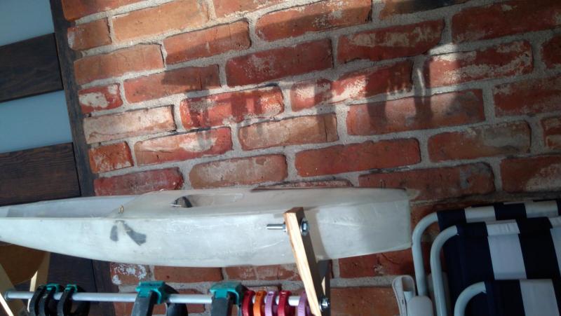

Tak się wczoraj przymierzałem do wklejenia wręgi przy skrzyni mieczowej lecz uświadomiłem sobie że będę miał później strasznie utrudnioną prace przy sklejeniu i wylaminowaniu łączenia góry pokładu z dnem , właśnie przez tą wręgę. Więc dzisiaj będę sklejał dziobową część pokładu z dnem.
Chyba nie stoi nic na przeszkodzie ?

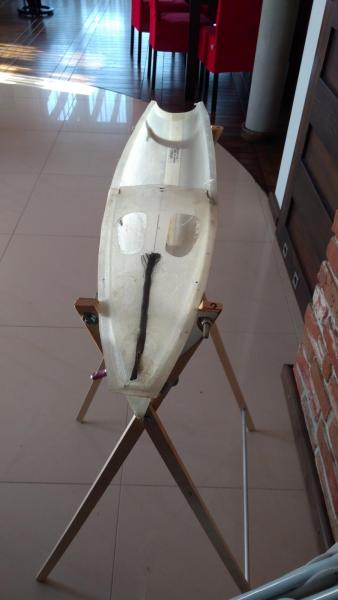

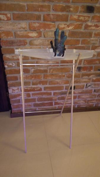

Co by nie kleić modelu na kolanie postanowiłem zrobić stojak. I tak będzie potrzebny nad wodą. Teraz chociaż kadłub ładnie równo leży :)
Aaaaa te ścisku to praca nad wklejenia uchwytów do want Andrzeja pomysł.

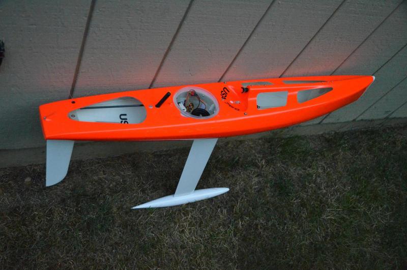

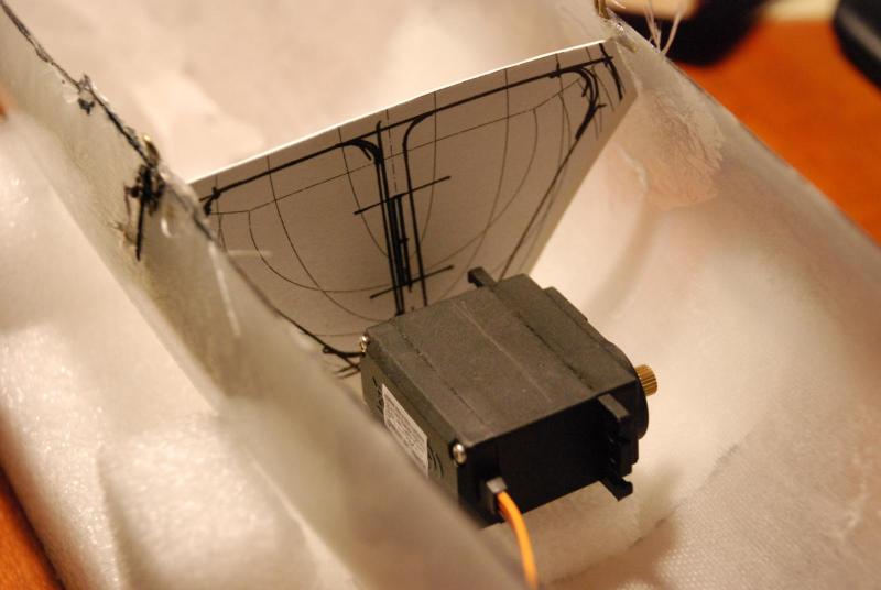

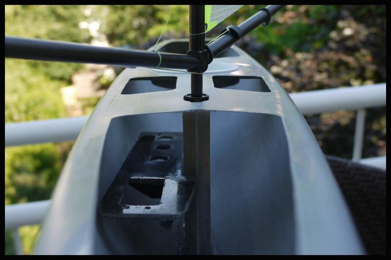

- śmiało możesz kleić wręgi przed montażem pokładu. W pokładzie zaplanowałem otwory serwisowo - ulżeniowe. Z jednej strony ułatwią dostęp do wnętrza jachtu i jego urządzeń, z drugiej strony po późniejszym zaklejeniu folią są lżejszym rozwiązaniem. Podobną rolę spełniały np. bulaje w drugim MINI. Pozwalają na dostęp do serwa, odbiornika itd. To zresztą powszechna praktyka, nietylko w RG-65. Przykładowe zdjęcia z sieci.
- ładny stojak. Czyżbyś zamierzał nowa płetwę balasową zrobić o długości około metra?

dziękuję za zdjęcia. RG-65 to w sumie 2/3 F5E lub IOM jak kto woli. Każda podpowiedż, wskazówka jest cenna.
Nie nie lecz nie lubię pracować schylony strasznie kręgosłup mnie później boli.
Mi chodziło bardziej o wklejenie pokłady przed wklejenie wręg.
Wygodniej, moim zdaniem będzie zamontowanie całego wyposażenia, dopasowania go do kadłuba i później nakrycie tego pokładem. Tylko to miałem na myśli. Zresztą popatrz choćby na zdjęcia łódki Bfisa.

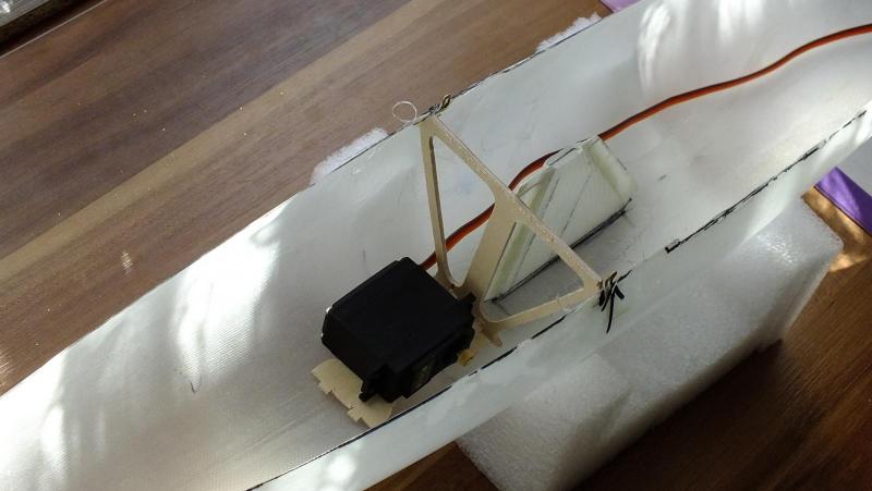

Tak dopasowanie wnętrz czyli miejsca na serwo szotowe , serwo steru , odbiornik , jak i również bateria. To już mam dopasowane.tecz jeszcze nie wklejone
Nie chciałbym w swoim Gringo robić takich "okien" myślałem o łuku serwisowym nad serwami jak i małym nad dźwignią steru.
Nie ma jedynych słusznych rozwiązań. To wszystko zależy od nas. Planuję dosyć mocne wyażurowanie pokładu, ale nie wiem czy nie przesadzę. Zobaczymy. Myślę, że nasze próby, czasem porażki, na pewno pomogą innym budowniczym, niekoniecznie musi to być Gringo. Ogromna większość łódek ma dziób z przodu. To je łączy.

Ażurowania pokładu najprawdopodobniej będą zaklejane albo jasnoszarą folią, albo naśladującą laminat węglowy. To zależy od kolorystyki łódki. Nie powinno to wyglądać źle. Układ otworów zbliżony do tego na zdjęciu.
