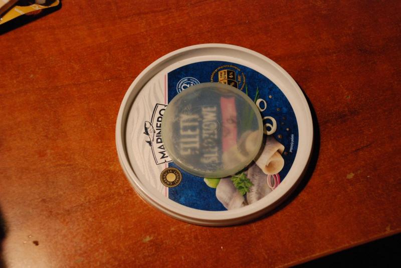

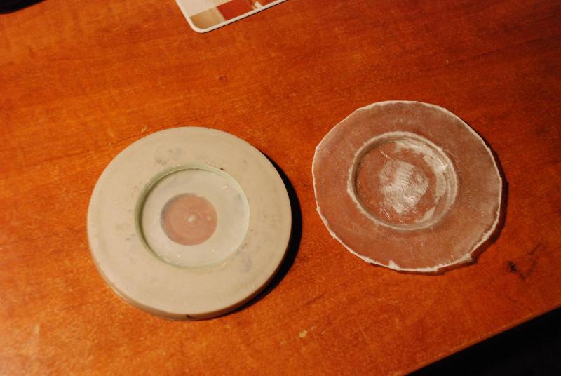

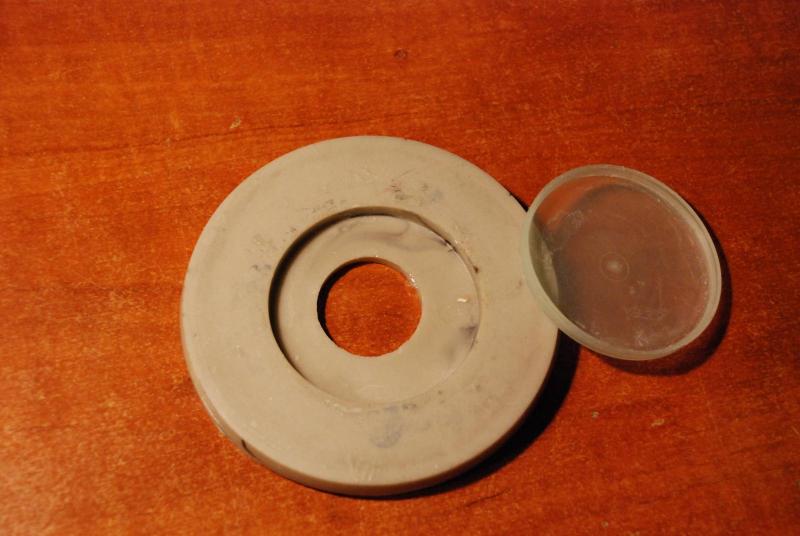

skipper Opublikowano 6 Marca 2018 Autor Opublikowano 6 Marca 2018 Zrobiłem formę do formowania zrębnicy luku. Wygląda to mniej więcej tak. Pokrywkę z jakichś chipsów (nie cierpię) ustawiłem na pokrywce z jakiegośc wiaderka po śledziach (cały czas spożywka) i po dociśnieciu zalałem żywicą z wypelniaczem. W tym wypadku to był jakiś poliester (koszty) + talk techniczny. Mam nadzieję, że zdjęcia pokazują co i jak. Laminujemy po włożeniu pokrywki do formy. Przy laminowaniu z uwagi na ostre krawędzi ewarto stosować stosunkowo miękka i lekka tkaninę. Krawędzie warto uzupełnic rowingiem , czyli po prostu wyciągniętymi z krawędzi tkaniny pasmami zbrojenia. Zrębnica testow była zrobiona na bazie 160 i to jest za gruba tkanina. I jeszcze jedna uwaga: warto tkaninę ukladać promieniście tak mniej więcej co 60-90 o . Jednolity płat tkaniny cięzko dosciśnąć i łatwo o pęcherze powietrza.

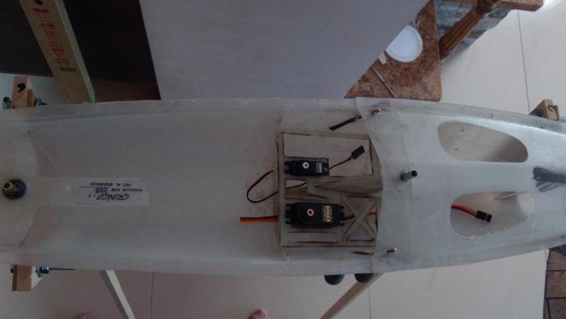

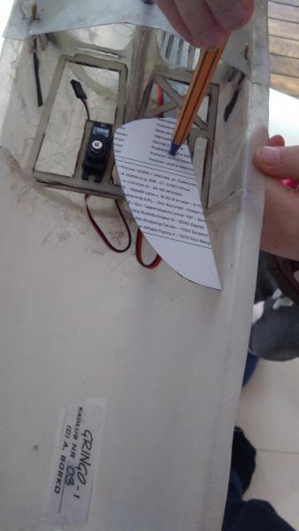

skipper Opublikowano 9 Marca 2018 Autor Opublikowano 9 Marca 2018 Sebastianie, coraz bardziej mi się podoba nasz Gringo. Nie będziesz miał problemów z dźwignią napinającą szoty?
sebka34 Opublikowano 9 Marca 2018 Opublikowano 9 Marca 2018 Wychył 55° długość dźwigni 76mm od osi serwa sądzę że starczy. Co prawda jeszcze nie mam gotowego pomysłu jak rozwiązać zarządzanie szotami bardzo mi się podoba to z Foki , proste niezawodne. Pewnie Andrzeju nie spodobają się Tobie moje łuki rewizyjne. Ale może z względu na moje wielkie grabie ciężko mi cokolwiek będzie zrobić

skipper Opublikowano 10 Marca 2018 Autor Opublikowano 10 Marca 2018 Dlaczego luki mają mi się nie podobać? Najważniejsze, żeby były szczelne. System szotów Foki jest bardzo dobry, jedyna różnica to z windy (nawijaka) można wyjść szotem do góry, Ty raczej powinieneś zrobić wyjście gdzieś bliżej rufy.

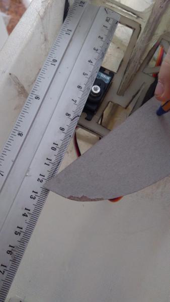

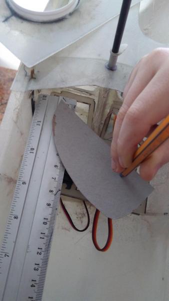

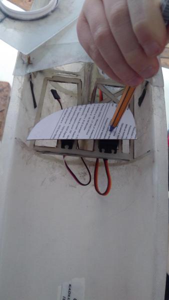

sebka34 Opublikowano 10 Marca 2018 Opublikowano 10 Marca 2018 Zrobiłem dzisiaj pomiar ile moja winda wyciągnie szota a więc w pierwszym i drugim przypadku jest to 12cm nie wiem czy to dużo czy mało co o tym sądzicie pierwszy przykład szoty wypuszczone pierwszy przykład szot wybrany. drugi przykład szot wypuszczony. drugi przykład szot wybrany.
ostry_gl Opublikowano 10 Marca 2018 Opublikowano 10 Marca 2018 Serwo z ramieniem. Winda w NSS - 650 jest niedozwolona jak zresztą wiecie
skipper Opublikowano 10 Marca 2018 Autor Opublikowano 10 Marca 2018 Te 120 mm wyluzowanego szota powinno wystarczyć. Potrzebna jest znajomość pięciu elementów: - odległość kipy szotów grota od osi obrotu bomu grota (zakładam że kipa jest w osi jachtu - odległość zaczepu szota grota na bomie od osi obrotu bomu - różnica wysokości pomiędzy kipą a zaczepem na bomie - odchylenie wybranego bomu od osi jachtu ( możesz przyjąć np. 5 0 ) przy wybranych szotach - odchylenie wybranego bomu od osi jachtu ( możesz przyjąć np. 85 0 ) przy wyluzowanych szotach Dalej to już trywialne rozważania albo graficzne albo algebraiczne. Co prawda winda jest zakazana w przepisach NSS-650 , nie jest natomiasta zakazana w przepisach RG-65. W tak małych modelach odpowiednio silne serwo z dźwignią jest znacząco szybszym jeżeli chodzi o działanie rozwiązaniem.
