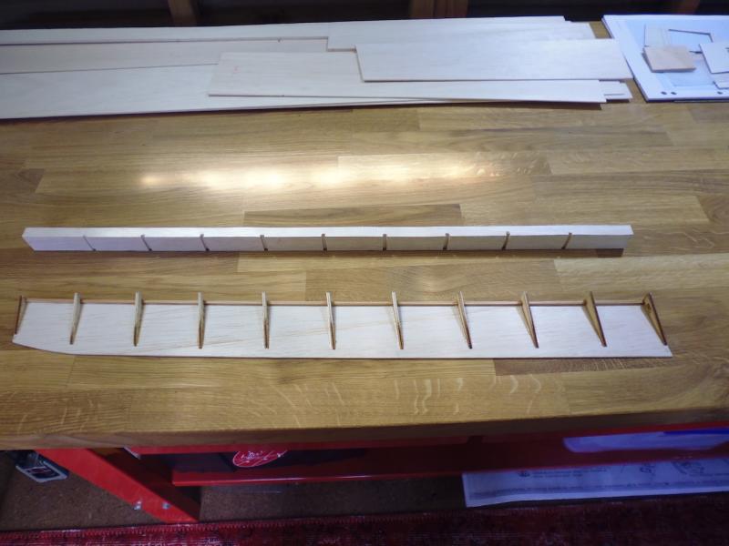

Ziggy Opublikowano 7 Stycznia 2019 Autor Opublikowano 7 Stycznia 2019 Witam, Nareszcie remont w domu skonczony i buda jest posprzatana . Dzisiaj koncze skrzydlo i wystartowalem z klejeniem balsy na pokrycie. Nawet byla niespodzianka od zony : kieliszek wina i cos do przekaszenia dostarczone na stol montazowy. Nie wiem co to za okazja ale daje mi naped do dalszej budowy. Zachecam wszystke zony kolegow do tego samego - szybciej sie buduje. Pozdrawiam Ziggy 1
mecenas Opublikowano 7 Stycznia 2019 Opublikowano 7 Stycznia 2019 No działaj, działaj Zbychu, bo życie ucieka . Chyba zamkniesz ten dźwigar gł. wkładkami z balsy? .

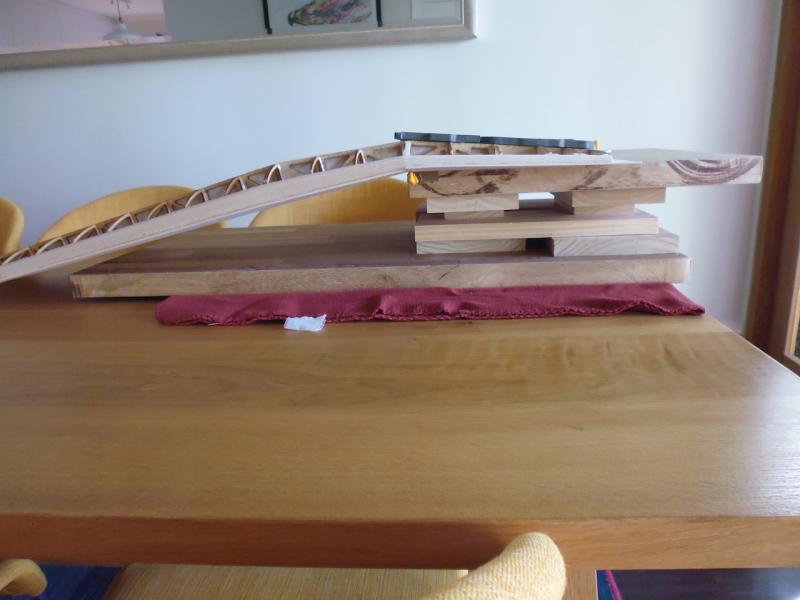

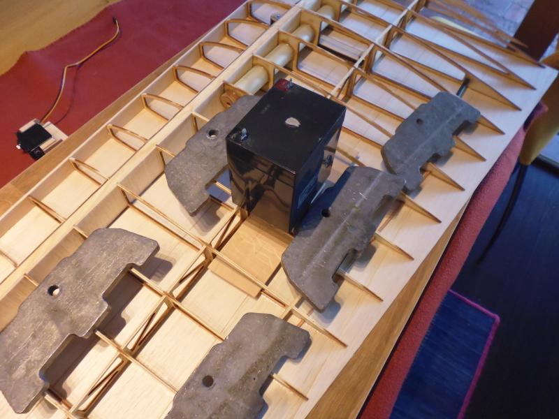

Ziggy Opublikowano 14 Stycznia 2019 Autor Opublikowano 14 Stycznia 2019 Witam, Oklejam skrzydlo, zaczynam od spodu, troche inaczej niz Pan Henryk ale tak bedzie latwiej dla mnie. Dzwigar glowny zamkniety. Zaczepy do mocowania skrzydla obudowalem deseczkami z balsy ( kilka warstw ) jest to mocniejsze bo moje skrzydlo jest w calosci , nie bedzie dzielone. To na dzisiaj koniec : zaczyna sie fala ciepla jest juz 40deg i tak bedzie przez 3 dni.Za goraco do modelowania. Ziggy

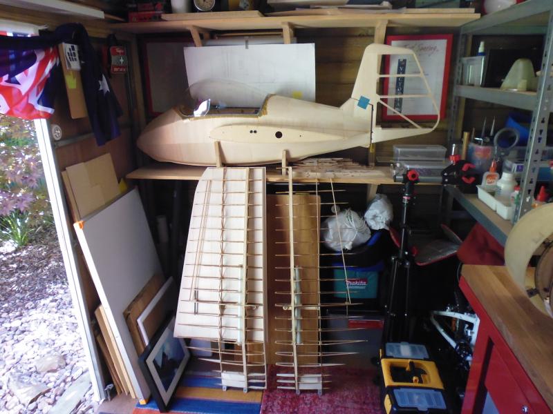

Ziggy Opublikowano 20 Stycznia 2019 Autor Opublikowano 20 Stycznia 2019 Witam, Caly czas goraco wiec dzisiaj tylko wystawilem kadlub i skrzydla tak sobie porownac wielkosc. Duza ta jedenastka. Musze poczekac bo nie mozna uzywac kleju - wszystko schnie tak szybko ze nie wiem czy moc klejenia jest OK. Nietoperz jest troche zaniedbany czekam na zime do budowy prawego szkrzydla. Ziggy

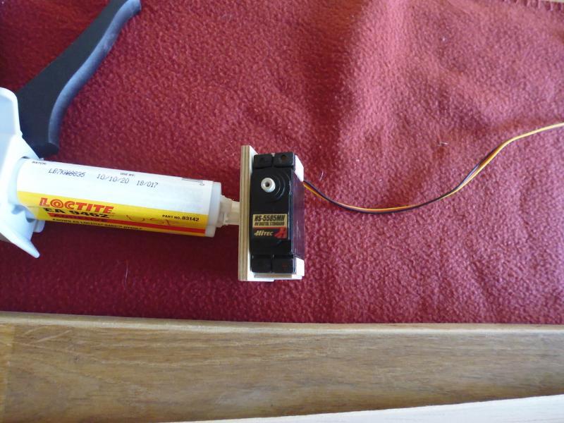

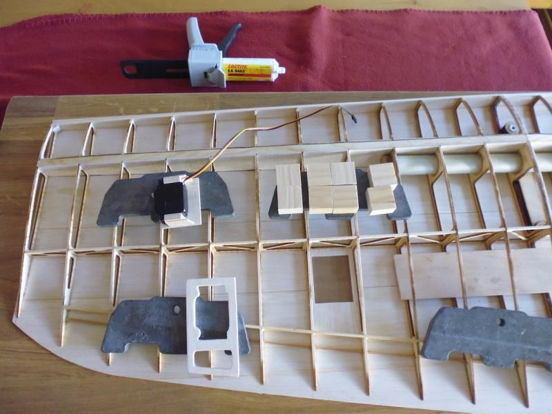

Ziggy Opublikowano 1 Lutego 2019 Autor Opublikowano 1 Lutego 2019 Witam, Troche czasu zajelo przygotowanie montowania serva. Mysele, ze troche to skomplikowalem ale wszysto wyszlo OK. Zdecydowalem na serva Hitech - sa tutaj bardzo popularne. Pare fotek. Ziggy

Ziggy Opublikowano 9 Lutego 2019 Autor Opublikowano 9 Lutego 2019 Witam, Lotka zostala odcieta,mocowanie serva w skrzydle skonczone. W lotce zostawilem 3mm wystajacego zeberka i zrobilem rowki w balsie. Troche wiecej pracy ale lotka bedzie mocniejsza. A teraz klejenie lotki troche odwaznikow nie bardzo ja widac. Zobaczymy jutro Ziggy

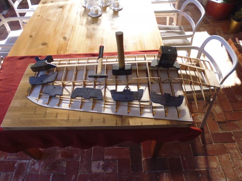

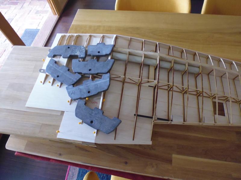

Ziggy Opublikowano 18 Marca 2019 Autor Opublikowano 18 Marca 2019 Witam, Musialem zrobic takie podwyzszenie do pokrycia dolnej czesci skrzydla. Kleje w domu bo caly czas temperatura jest powyzej 30. Ziggy
dyra63 Opublikowano 18 Marca 2019 Opublikowano 18 Marca 2019 Witam. Jeżeli jeszcze możesz to wzmocnij okolice posadowienia rury skrzydła w obydwu częściach tj .tej stałej przykadłubowej oraz w samym skrzydle.Jakiś miesiąc temu wstecz kolega roztrzaskał 3-metrową wersję ,prawdopodobnie nie wytrzymało coś w tym miejscu. Pioter zbudował już chyba z siedem jedenastek ,dotychczas nie było tego rodzaju problemów ,lecz ta rozbita była napędzana silnikiem Moki-180 -model był cięższy od poprzedników i w tracie wychodzenia z lotu nurkowego i zaciągnięcia steru doszło do kraksy.Ty na początku tematu pisałeś ,że będziesz nią latał na wyścigach ,gdzie lata się szybko i wykonuje ostre nawroty ,silnik też potężny - lepiej dmuchać na zimne.Pozdrawiam Adam.
