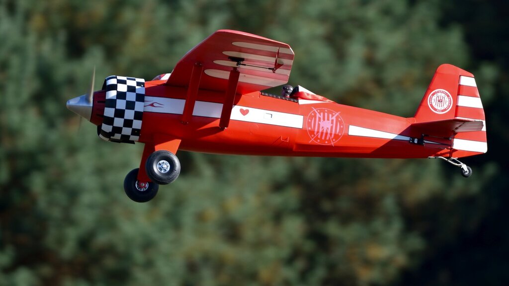

horn3t Opublikowano 14 Lipca 2022 Opublikowano 14 Lipca 2022 Cześć, fajna praca i pomysł, podobny do mojego projektu modelu który zrobiłem 5 lat temu. Na bazie prototypu płatowca P.11/II.6 zbudowałem model stylizowany na samoloty wyścigowe z lat 30 taka trochę fantazja w moim wykonaniu. Trzymam kciuki za ukończenie Tu link do szerszego opisu na innym forum https://www.rcclub.eu/viewtopic.php?f=14&t=10354&start=0 i film z latania i jeszcze fota z lotu 4

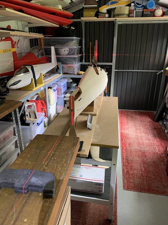

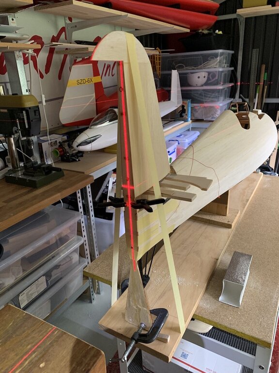

Ta odpowiedź cieszy się zainteresowaniem. Ziggy Opublikowano 17 Września 2022 Autor Ta odpowiedź cieszy się zainteresowaniem. Opublikowano 17 Września 2022 Wilga oblatana. Saito 90 cc ma duzo mocy. Swobodnie może być użyty do modelu do 18 kg. Latam tylko na 60%.Czekam teraz na śmigło Biela 25x8 -makieta Wilgi. Jadę dalej z pokryciem kadłuba 11-stki. Do napędu steru kierunku będą użyte druty, trochę było zabawy z otworami na wyjściu Kadlub nabiera kształtu. Ziggy 6

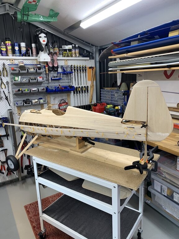

Ta odpowiedź cieszy się zainteresowaniem. Ziggy Opublikowano 15 Listopada 2022 Autor Ta odpowiedź cieszy się zainteresowaniem. Opublikowano 15 Listopada 2022 Witam, Powoli następny krok. Statecznik pionowy wklejony. 6

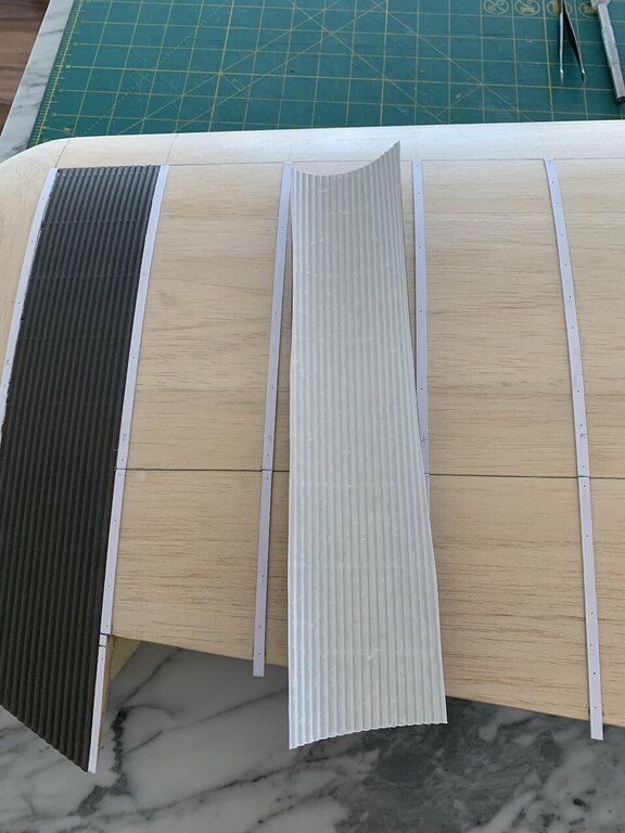

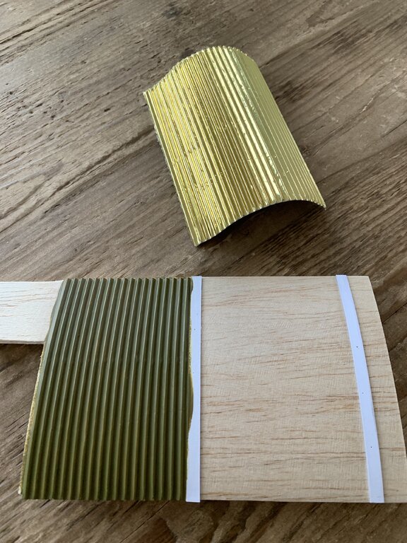

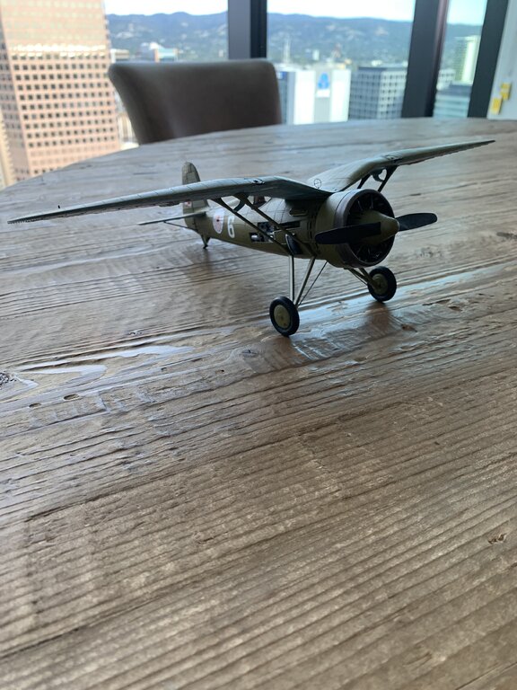

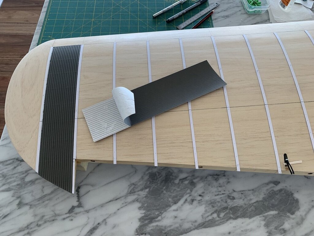

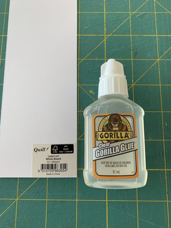

Ziggy Opublikowano 19 Grudnia 2022 Autor Opublikowano 19 Grudnia 2022 Witam, Mam remont domu i dostęp do budy jest bardzo utrudniony. Prad wyłączony na następne 3 miesiące. Mieszkam w apartamencie więc tylko mogę pracować na pokryciu skrzydeł. Zbudowałem model PZL z firmy IBG models- skala 1.32 To był dobry pomysł aby dokładnie zobaczyć jak to wszystko jest ustawione w tym samolocie. Teraz imitacja blachy falistej. Dostałem próbkę papieru w takiej skali jak to pasuje do tej rozpiętości. Przygotowalem kawałek balsy pokryty włóknem szklanym pomalowanym Eze-Kote. Przykleiłem ten kawałek papieru używając Clear Gorilla Glue.Pomalowalem powierzchnie Eze-Kote ( dwa razy ) i dokończyłem używając tej samej farby Mr Hobby Numer 81 co było rekomendowane z IBG models. Po wyschnięciu zrobiłem próbe i wszystkie rowki są bardzo twarde i się nie wgniatają. Taki jest mój plan na pokrycie skrzydeł 1

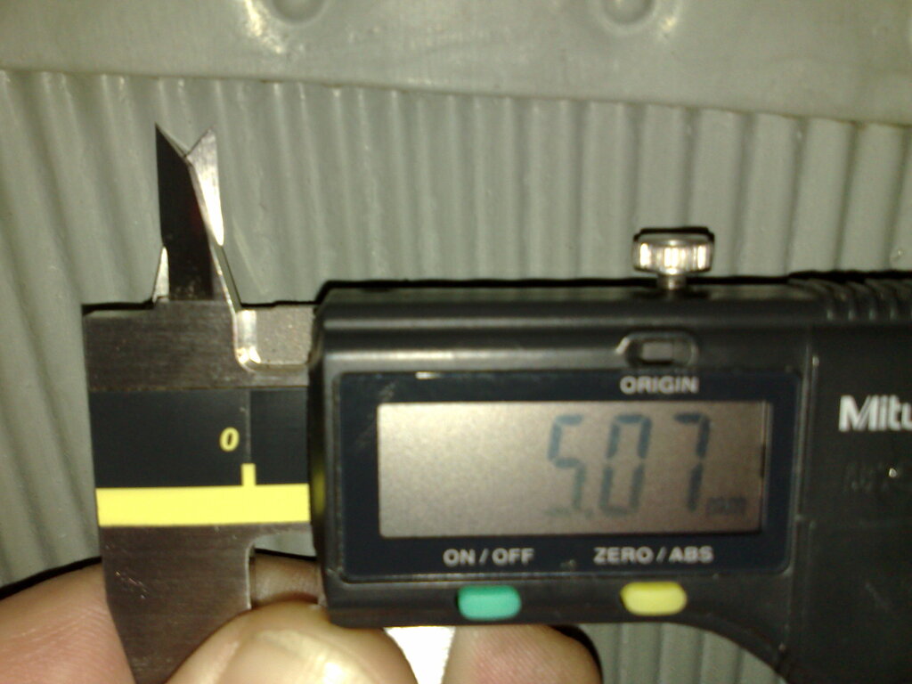

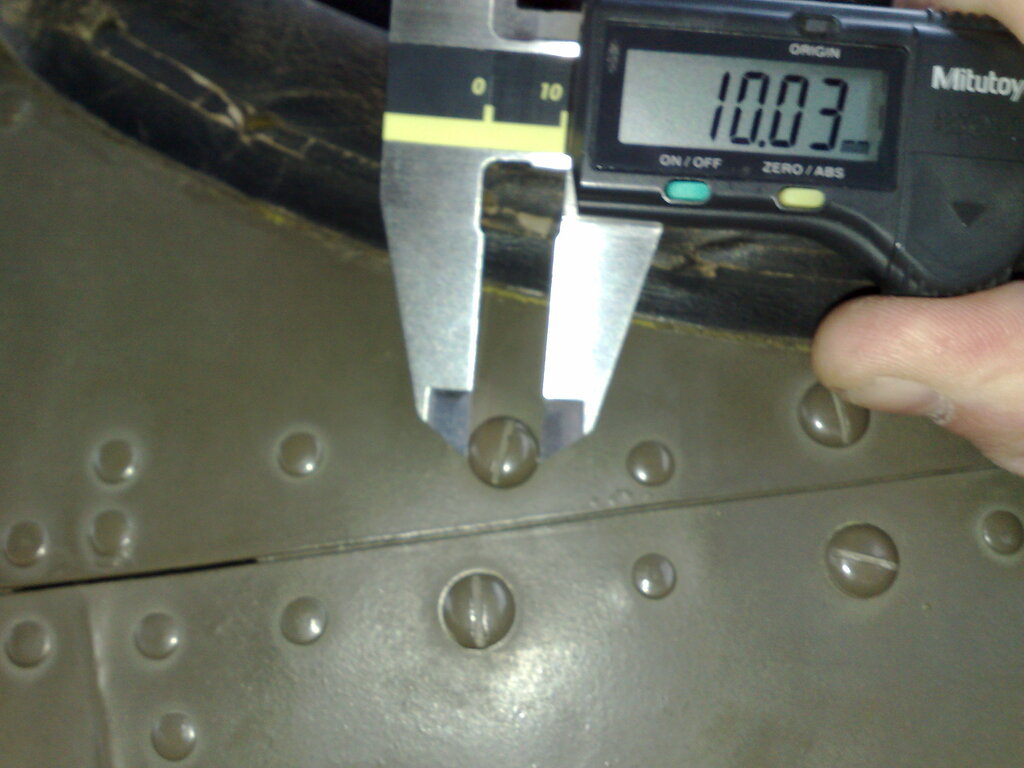

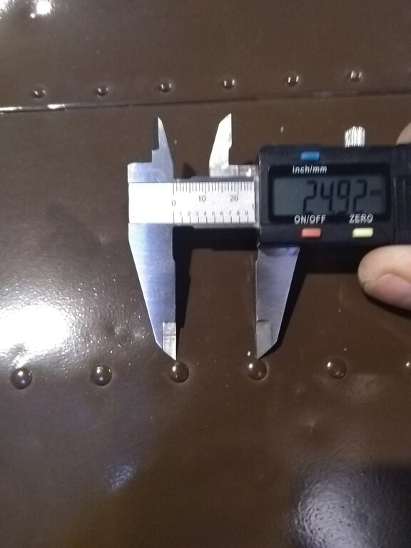

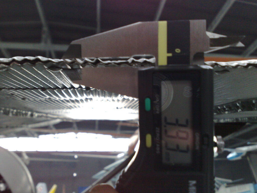

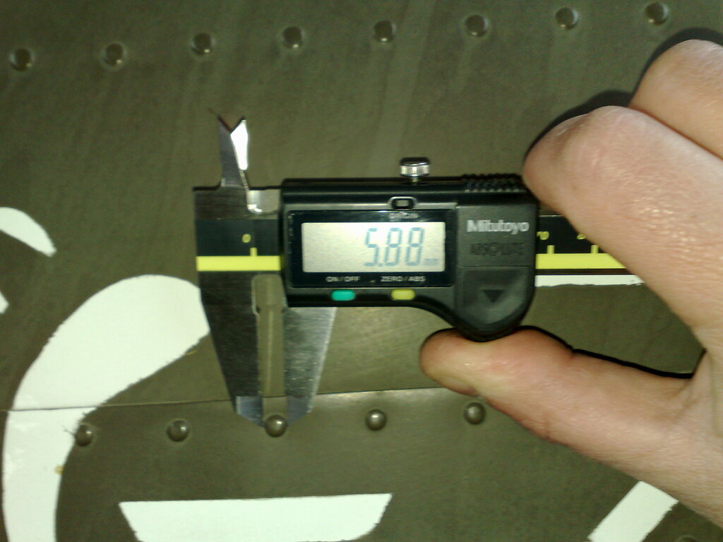

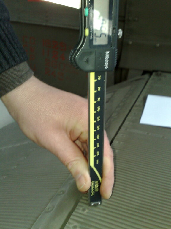

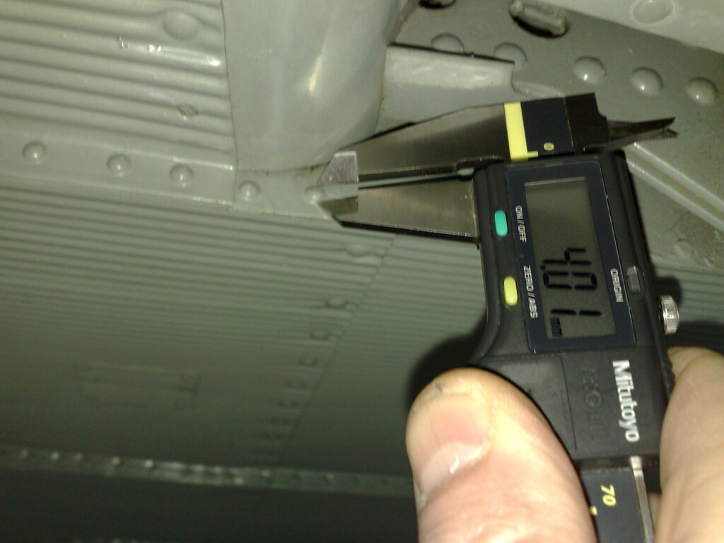

mecenas Opublikowano 19 Grudnia 2022 Opublikowano 19 Grudnia 2022 Co do blach falistych i wielkości nitów i śrób to podsyłam Ci wymiarowanie na oryginale. Ostatnie zdjęcie to już nowe malowanie. 3
jarek996 Opublikowano 19 Grudnia 2022 Opublikowano 19 Grudnia 2022 1 godzinę temu, mecenas napisał: Co do blach falistych i wielkości nitów i śrób to podsyłam Ci wymiarowanie na oryginale. Ostatnie zdjęcie to już nowe malowanie. Mozna tak sobie chodzic z suwmiarka i mierzyc ? ?
mecenas Opublikowano 19 Grudnia 2022 Opublikowano 19 Grudnia 2022 ??? Z racji stałej współpracy z MLP mam specjalne zazwolenie P. Dyrektora ?. 1 1
kesto Opublikowano 19 Grudnia 2022 Opublikowano 19 Grudnia 2022 18 minut temu, mecenas napisał: ??? Z racji stałej współpracy z MLP mam specjalne zazwolenie P. Dyrektora ?. Ooo, to ja bym chciał pomierzyć CR-714 ?

Ziggy Opublikowano 25 Grudnia 2022 Autor Opublikowano 25 Grudnia 2022 Witam, Wojtek bardzo dziękuję za pomiary blachy. To jest ta tektura pociętą na paski i ten klej co używam. Górna powierzchnia skrzydła skończona i jutro zacznę przyklejac ten papier z rowkami. 1

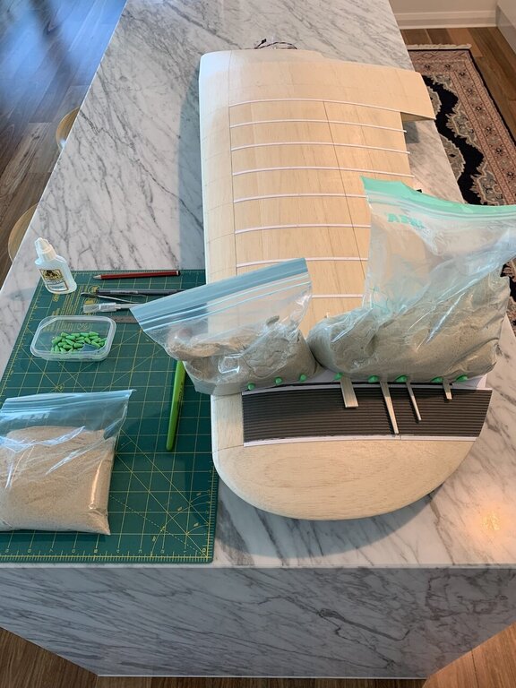

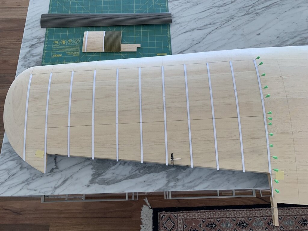

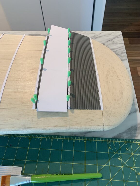

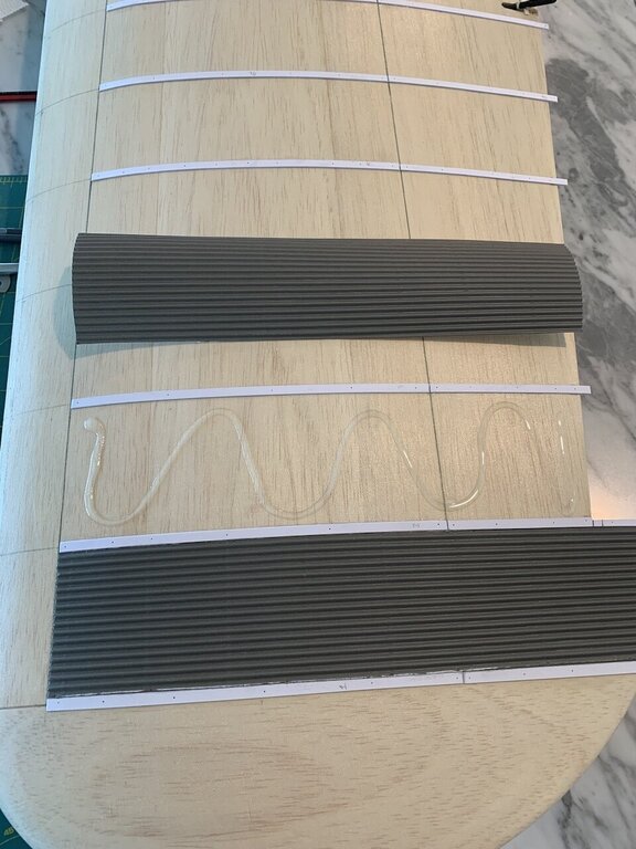

Ziggy Opublikowano 26 Grudnia 2022 Autor Opublikowano 26 Grudnia 2022 Witam, Rozpocząłem pokrycie skrzydła.Pierwszy panel skończony - jestem zadowolony. Najwiecej czasu zajmuje odklejenie podstawy papierowej.Wtedy "blacha falista " jest bardzo lekka i można ja dowolnie układać. Tyle kleju wystarcza na jeden panel. Brzegi mocuje szpilkami, nakładam pasek tektury i przygniatam woreczkami z piaskiem. 2

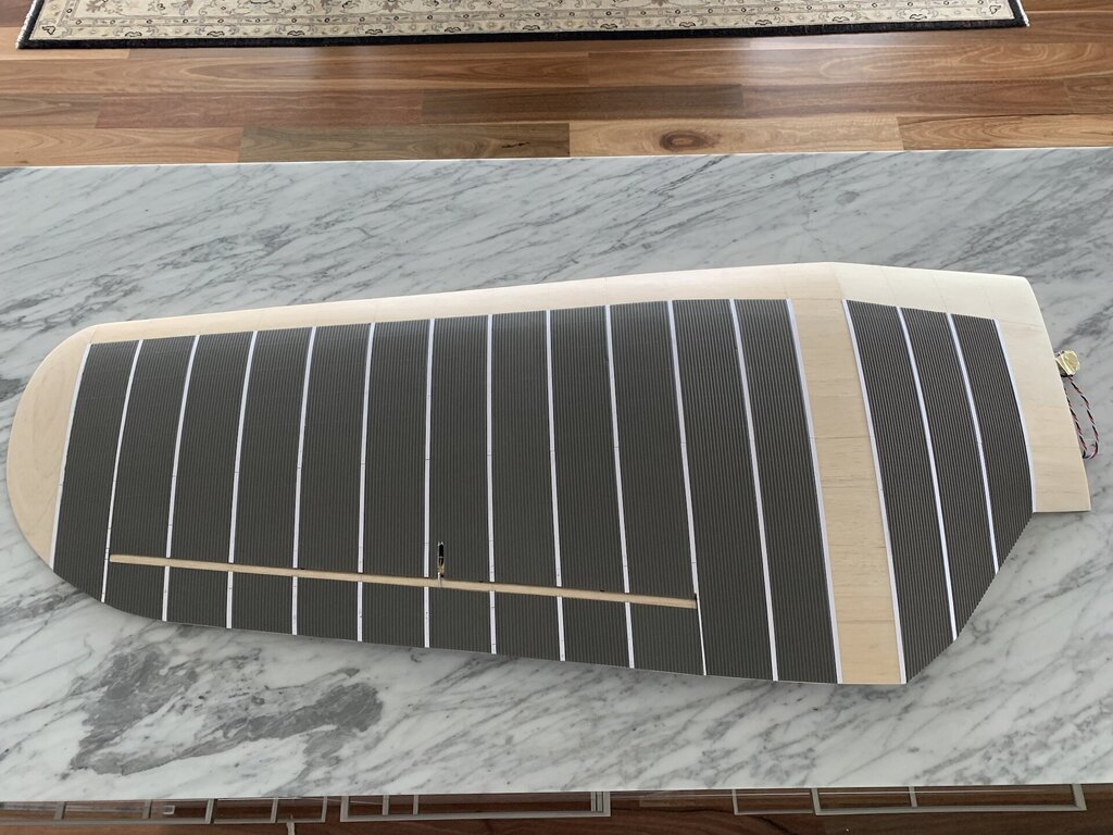

Ta odpowiedź cieszy się zainteresowaniem. Ziggy Opublikowano 15 Stycznia 2023 Autor Ta odpowiedź cieszy się zainteresowaniem. Opublikowano 15 Stycznia 2023 Witam, Lewe skrzydło skończone. Zostawiłem jeden pasek ponieważ będę jeszcze sprawdzał zaklinowanie skrzydeł . Reszta powierzchni będzie pokryta Flite-Metal. Teraz czas na drugie skrzydło. 10
