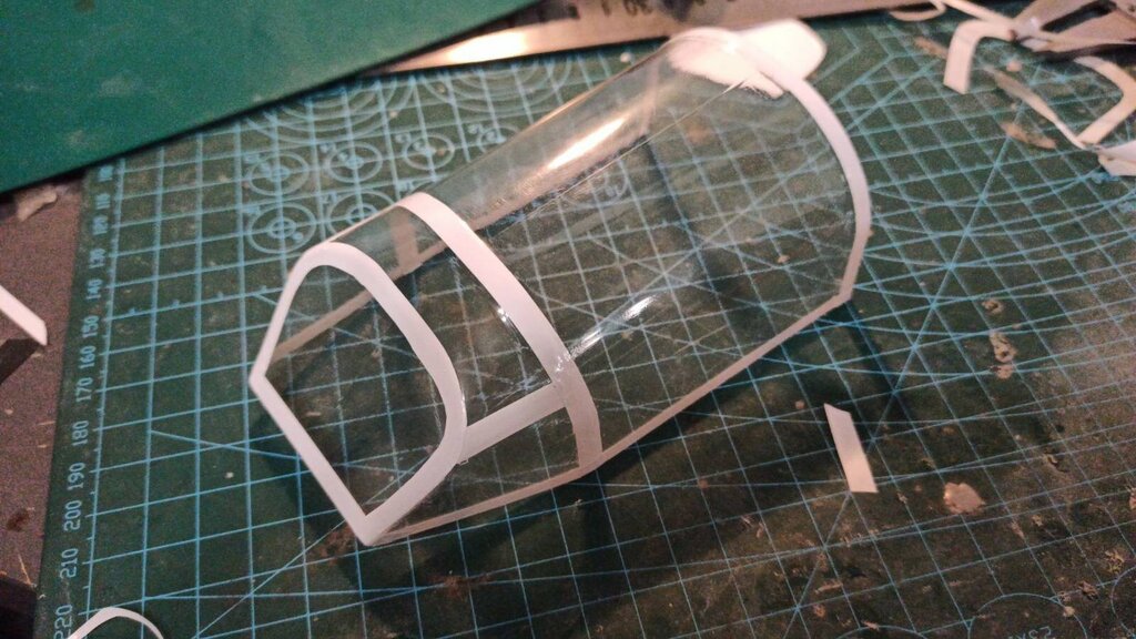

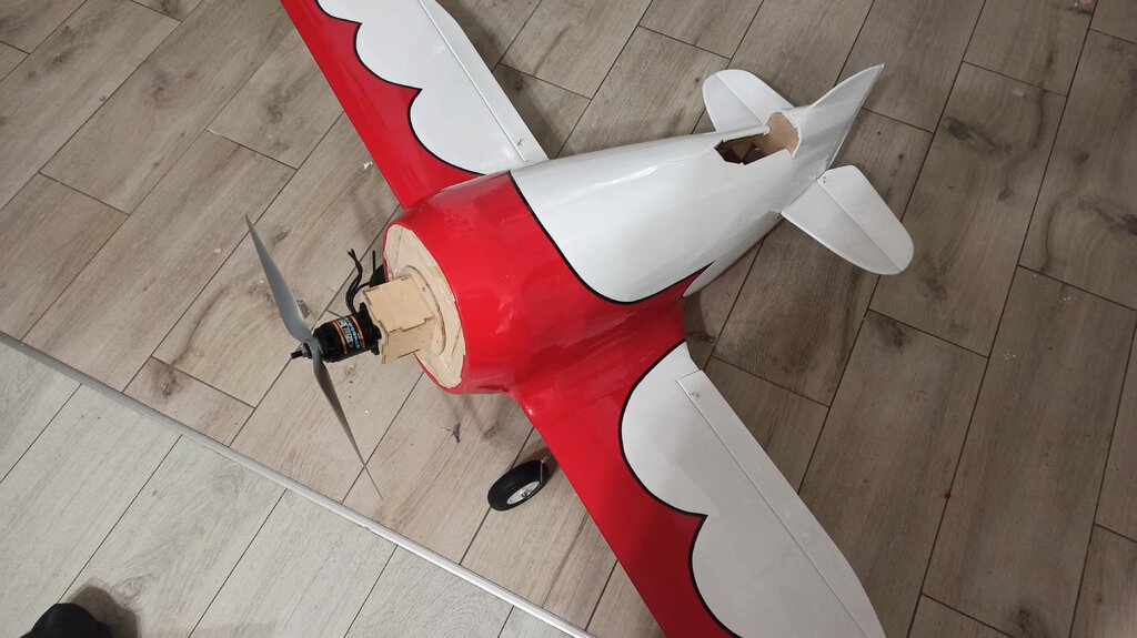

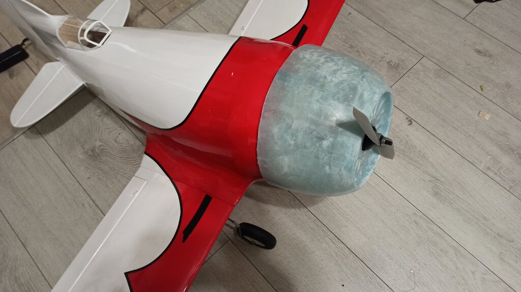

Ta odpowiedź cieszy się zainteresowaniem. Patryk Sokol Opublikowano 14 Marca 2023 Autor Ta odpowiedź cieszy się zainteresowaniem. Opublikowano 14 Marca 2023 I żeby nie było, że projekt nie rozwija się Zrobiłem kabinkę Obramowanie to poczciwy Oracover Oraz mam komplet form na osłony aero: Tu jeszcze przed naprawą ubytków po odlewaniu. A ta z kolei jest gotowa i pomalowana żywicą. Oprócz tego pomontowałem serwa i napędy sterów/lotek. Również silnik jest już na swoim miejscu Ale bez maski wygląda trochę bidnie Wybrałem silnik Emax GT4030/06, że śmigłem 16x10. Do tego będzie pakiet 6s, pewnie 3200-4000mAh. Napęd jest po mocniejszej stronie, ale raz że tego krótkoryjca trzeba wyważyć, a dwa że dzięki temu mam duże śmigło. Aczkolwiek - żeby śmigło było w skali to wciąż brakuje 2". To jest pierwszy raz u mnie, gdy w modelu mam śmigło mniejsze niż wynikałoby że skali Wszystko zmierza do o lotu w święta wielkanocne i szczerze mówiąc - stresuje się jak nigdy. Ale na myślenie o tym przyjdzie czas. 7

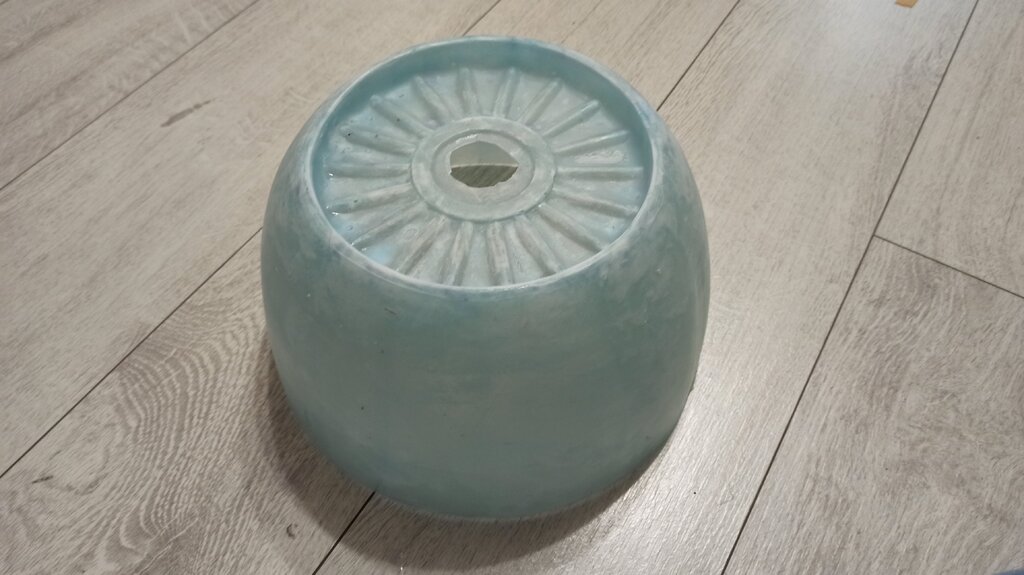

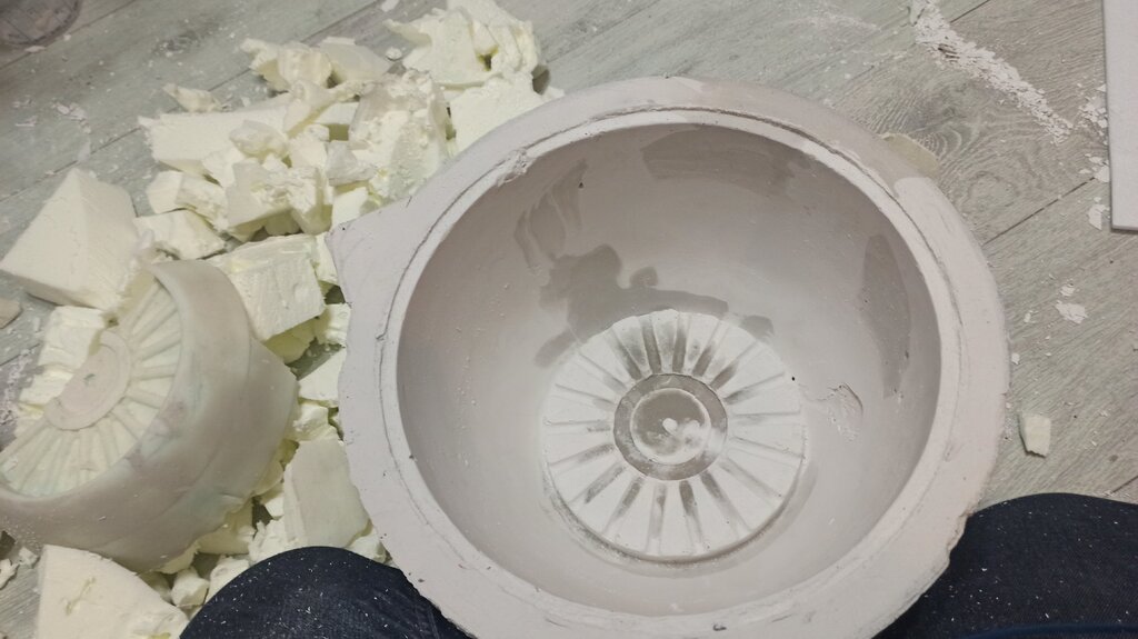

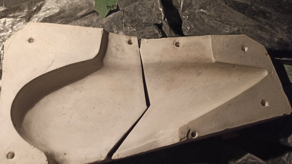

Ta odpowiedź cieszy się zainteresowaniem. Patryk Sokol Opublikowano 23 Marca 2023 Autor Ta odpowiedź cieszy się zainteresowaniem. Opublikowano 23 Marca 2023 I maska jest: 200g kompozytu wyszło. Samo rozformowanie, wbrew obawom, całkowicie bez problemu. Gips polakierowałem żywicą, nawoskowałem pastą do nagrobków i położyłem warstwę PVA - zero problemów z rozformowaniem i nawet forma nieuszkodzona. Może posadzę w niej jakieś drzewko... Sama odbitka wyszła jak najbardziej OK - nie ma nawet za bardzo co szpachlować (dwa drobne ubytki w atrapie silnika). Powierzchnia też jest przyjemnie gładka. Całość ma warstwę żywicy z mikrobalonem, więc jest co matowić. Teraz zaszpachlować te dwa ubytki, zmatowić, podkład i lakier i gotowe. No i wymyślić jakiś dostęp pod maską (aku chce podpinać pod maską, bo pod skrzydłami, to za dużo roboty, a kabinka jest zbyt z tyłu) 11 1

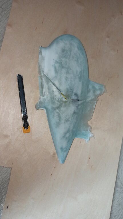

Patryk Sokol Opublikowano 1 Kwietnia 2023 Autor Opublikowano 1 Kwietnia 2023 Drugie podejście do osłon podwozia (z drugiej formy): (ten żółty kolor w środku, to taśma izolacyjna trzymająca połówki do zdjęcia) Nie ma perfekcji - minimalnie poszpachlować trzeba łączenie. Ale duma do kieszeni, nie robię DLG z formy produkcyjnej, a jednostkowe elementy z formy gipsowej. W niedzielę laminuję drugą odbitkę, w poniedziałek kleje połówki. Niestety - wielkanocny oblot odpada, nie wyrobię się z tymi osłonami. Ale kwiecień wciąż stoi

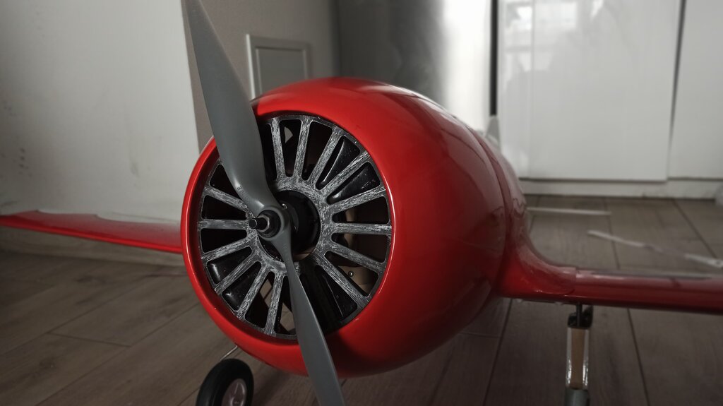

Ta odpowiedź cieszy się zainteresowaniem. Patryk Sokol Opublikowano 20 Kwietnia 2023 Autor Ta odpowiedź cieszy się zainteresowaniem. Opublikowano 20 Kwietnia 2023 Zmagania trwają Maska gotowa, z gotowym mocowaniem. Teraz walka z tym badziewiem: Oblot już na pewno przesuwa się na maj - nie mam czasu porządnie przysiąść, więc praca jest nieco szarpana. 5
