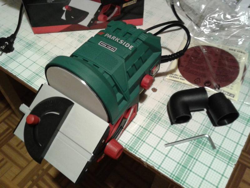

AndrzejC Opublikowano 9 Lutego 2018 Opublikowano 9 Lutego 2018 Uprzejmie donoszę, że chcę się pochwalić nowym nabytkiem.Otóż zakupiłem sobie w Lidlu małą szlifierkę czołową.Ładna była to kupiłem... Cena 179 zł.I jak na maszynkę za tą cenę, uważam, że do celów modelarskich nadaje się idealnie.Może się wydawać z początku, że troszkę słaba jest, ale to w zasadzie jedyna wada. Reszta to zalety.Sprawdziłem i myślę, że maszynka jest warta polecenia. Jest bardzo dokładna, nie ma luzów stolika i łatwo się ja ustawia i montuje. Można jej używać w pionie i w poziomie. Ma regulację obrotów od małych do 3tyś. (pożyteczna funkcja). Nie był bym sobą, jakbym jej nie ulepszył. Przykleiłem specjalnego rzepa do czoła i mogę sobie przyklejać wszystkie krążki z filcykiem z tyłu. Działa idealnie i przyspiesza znacznie wymianę krążków , choć ta wymiana w sumie jest troszkę upierdliwa. Kto kupi będzie wiedział dlaczego. Tak, czy inaczej, jeżeli któryś z kolegów będzie chciał nabyć owa atomową maszynkę, to musi się spieszyć gdyż znikają ze sklepów błyskawicznie. Dostałem dziś polecenia kupienia dwóch takich i znalazłem dwie ostatnie maszynki w trzecim sklepie z koleiA.C. 2

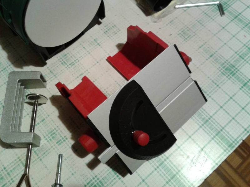

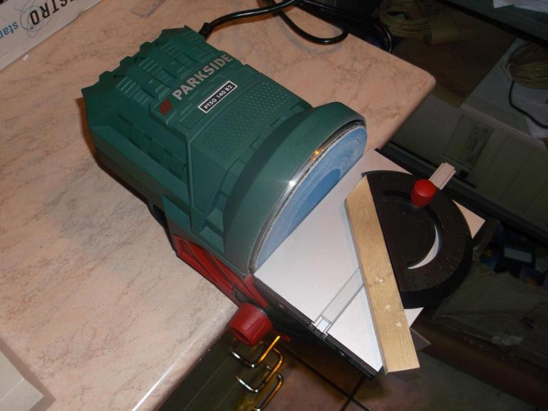

ssuchy Opublikowano 12 Lutego 2018 Opublikowano 12 Lutego 2018 Ee, nie jest tak źle. U mnie w sklepie dzisiaj jeszcze 4 szt. leżały na półce, a może to tak tylko na moim zadupiu jest? Dzięki Panowie za cynka. Sobie obejrzałem i kupiłem, bo dla mnie będzie super do delikatnych prac przy stolarce dla moich minimodeli: Przy tej cenie, oczywiście wszędzie królują plastiki. Dobrze, że chociaż sam stolik i suwak kątomierza są z alu. Martwi trochę fakt, że boczne uchwyty-kołyski stolika tyż są plastikowe (chyba trzeba będzie przerobić): ... no, a już największa chyba wtopa producenta to za mała grubość plastiku w kieszeni pod ścisk do mocowania poziomego - wynosi tylko 2,3mm, kiedy w kieszeni do mocowania pionowego jest już 3,5mm (też jak na mój gust za mało): ... sposób mocowania ściskiem do blatu: Już wiem do czego wykorzystam (po raz pierwszy) gumę, o której pisałem: TUTAJ. Wytnę klawą, elastyczną kształtkę i podkleję pod szlifierkę. Żeby nie być gołosłownym (guma ma 15 cm szerokości i jest nawet za szeroka): Fajnie, że stolik jest szybko demontowalny (jedną śrubą), bo przyda mi się do innych celów: Ostatnio coraz więcej grzebię przy prawdziwej maliźnie (kto nie wierzy, niech zajrzy do moich tematów elektronicznych) i zaczynam odczuwać potrzebę posiadania mikroskopu inspekcyjnego (lupa to za mało). Ponieważ nie zamierzam na to wydawać kasy, postanowiłem sobie zrobić takowy mikroskop za free, no powiedzmy - jego namiastkę (monokular), która w zupełności wystarczy do moich celów, wykorzystując klamoty z własnych zasobów: obiektyw od starego aparatu analogowego, oraz szerokokątny okular i pryzmaty od zepsutej lornetki. Właśnie ten odejmowany stolik, po niewielkich przeróbkach (nie zmieniających pierwotnego zastosowania stolika) będzie podstawą mojego mikroskopu i ustrojstwa do montowania minipłytek PCB. Co z tego wyniknie, być może opiszę w innym temacie.
AndrzejC Opublikowano 12 Lutego 2018 Autor Opublikowano 12 Lutego 2018 Z tą gumą, to ja nie wiem czy to dobry pomysł. Ja swoją maszynkę ustawiłem na specjalnie do tego celu osobiście przeze mnie wykonanym gustownym blaciku w płyt OSB. Blacik miał być ładny więc na górę położyłem kawałek wykładziny podłogowej, co mi kiedyś została z remontu. I jak maszynkę przykręciłem do mojego nowego blatu, okazało się ,że maszynka ma opory w środku i nie do końca dobrze się kręci. Ta szlifierka musi stać na sztywnym ( co sprawdziłem) ponieważ mocowana jest tylko z jednej strony i na miękkim się wichruje. Kiedyś kupiłem sobie super mocny odkurzacz do kominków w JULA ( ale gdzie indziej też można kupić) za małą kasę. I jak ten odkurzacz podłączyłem do tej szlifierki to pracować może nawet w stołowym pokoju, choć całość głośna jest od odkurzacza, ale o pyle i kurzu możemy zapomnieć. Działa idealnie. Wczoraj szlifowałem laminat szklany i kurzu 0 czyli nul. Wg mnie odkurzacz plus ta szlifierka to jest zestaw na miarę naszych czasów. Ekologiczny. A.C.

ssuchy Opublikowano 12 Lutego 2018 Opublikowano 12 Lutego 2018 No fajnie, pomyślę o takim odkurzaczu, bo przydałby się również do innych moich elektronarzędzi (ile za niego dałeś - możesz wkleić fotkę?). Jeśli chodzi o gumę, to ona ma raptem: 0,5 mm grubości i będzie raczej dla antypoślizgu - nie trzeba wtedy bardzo mocno przykręcać do blatu ze względu na ten cienki plastyk pod ściskiem mocującym. Jest tylko taki jeden uchwyt mocujący - moim zdaniem powinny być dwa (nawet mniejsze) dla stabilnej pozycji urządzenia. Z jednym uchwytem szlifierka ma tendencję do przekręcania się na boki w czasie dociskania materiału z boku tarczy. Antypoślizg na blacie i pod szlifierką powinien załatwić sprawę i nie trzeba będzie używać dużej siły do mocowania szlifierki, aby za szybko nie połamać plastikowej obudowy urządzenia w obrębie kieszeni mocującej. PS Bartek, pracuje bardzo cicho - chyba jakiś silnik indukcyjne, nie komutatorowy. Muszę zajrzeć do środka.
