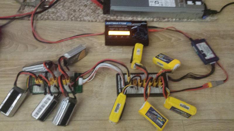

japim Opublikowano 2 Marca 2018 Opublikowano 2 Marca 2018 Używam takich - najprostszych: https://pl.aliexpress.com/item/1pcs-HotRc-High-Quality-2S-6S-XT60-Plug-Parallel-Charging-Board-Para-Board-XT60-Plug-4/32819066804.html Prosta zasada ładowania równoległego: 1. łączymy pakiety o całkowitej różnicy napięcia 0.2 - 0.3 V max 2. najpierw podłączamy główne kable prądowe - potem dopiero końcówki balancerów. A odnośnie ładowania różnych pakietów - to wtedy rzeczywiście tylko wiele portów lub kilka ładowarek. EDIT: Skoro apetyt na ładowanie rośnie to nie ograniczaj się do jakiś małych ładowareczek. No chyba, że będziesz kupował ładowatki jedno kanałowe i tylko sukcesywnie będziesz zwiększał ich liczbę. Polecam coś w stylu SkyRC Ultimate 2x200W, albo Turnigy 2x200W (mam obydwie - właściwie to jest to samo). W razie czego możesz ładować 2 różne typoszeregi pakietów na raz - np na jednym kanale pakiety 3S a na drugim pakiety 4S. Minus - nie mają pomiaru rezystancji wewnętrznej. Na potrzeby tego cuda kupiłem Charsoona 300W którym można ładować tak (sorry za kiepską jakość zdjęcia - strzelone ze smyrfona z tzw biodra): 1
