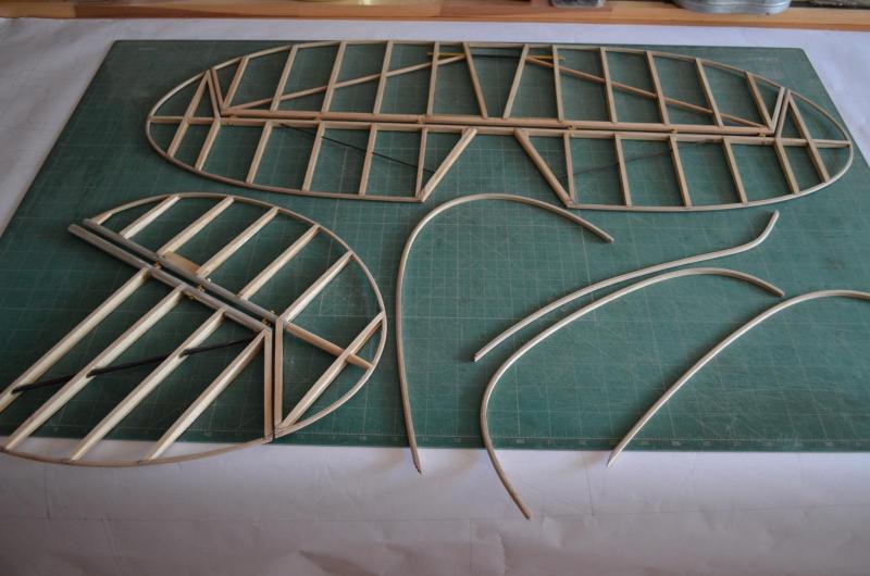

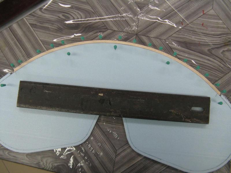

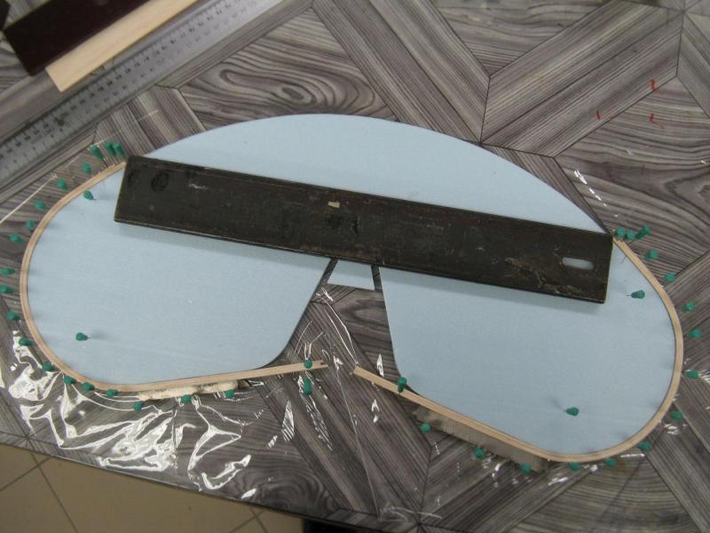

Ja polecam wykonanie lamelek z pasków sklejki gr.0.8 sklejonych na L285 przy użyciu szablonów np. wyciętych ze starych paneli podłogowych. Wychodzą one bardzo sztywno, lekko i zachowują doskonale krzywiznę. Dodatkowo dają się świetnie obrabiać na półkole co doskonale imituje rurkę. Są twarde.
Wykonałem w ten sposób m.in. stateczniki do innego Lublina, załączam foto. Są one wykonane z zachowaniem wymiarów i struktury oryginału, bez użycia balsy. Lamelki po obróbce mają kształt półkola o promieniu 3 mm... Stateczniki są bardzo sztywne jeszcze przed pokryciem.

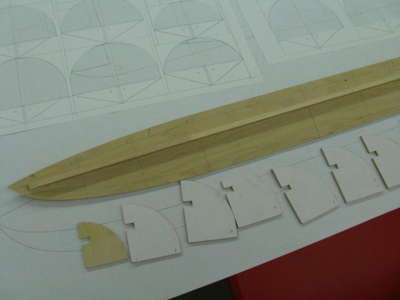

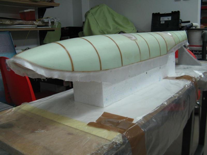

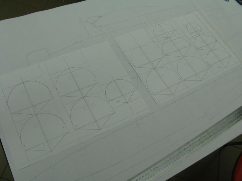

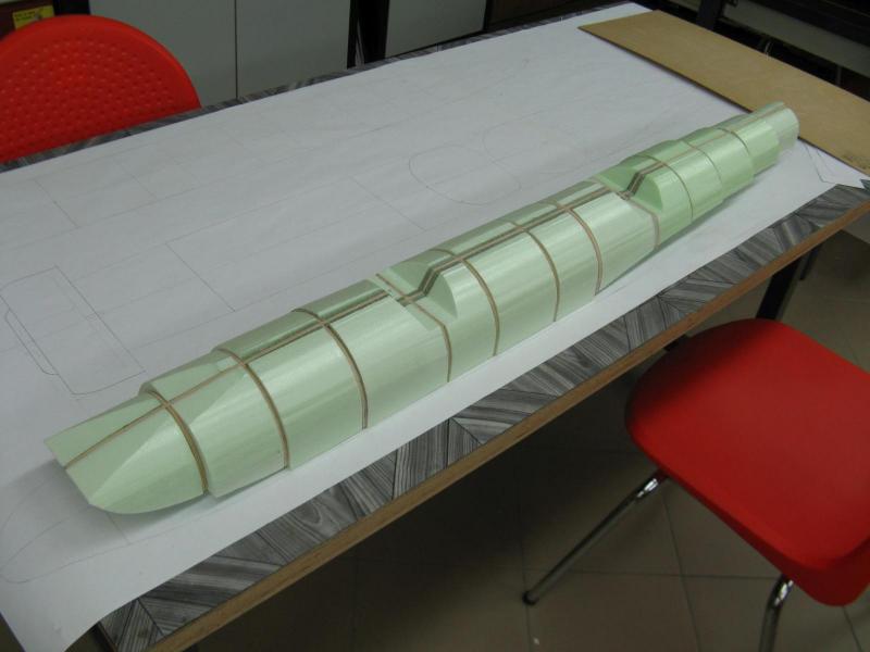

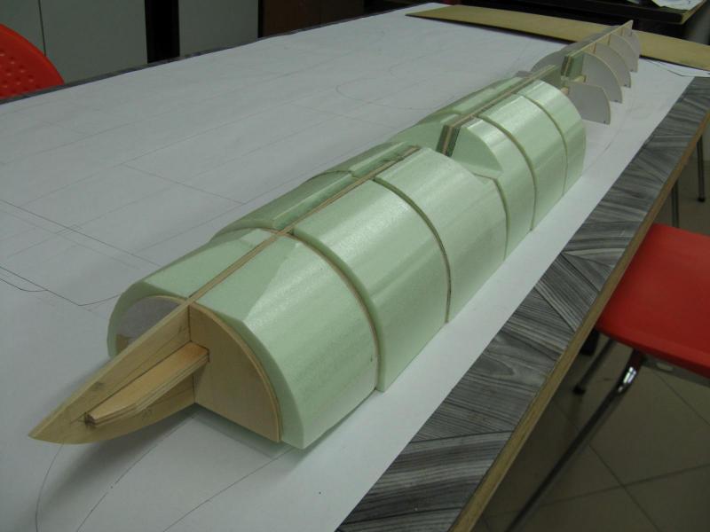

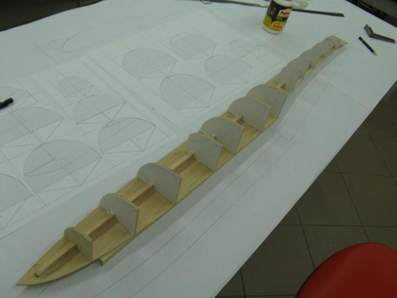

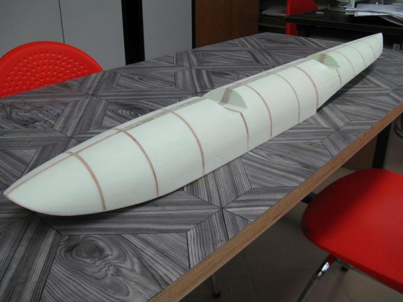

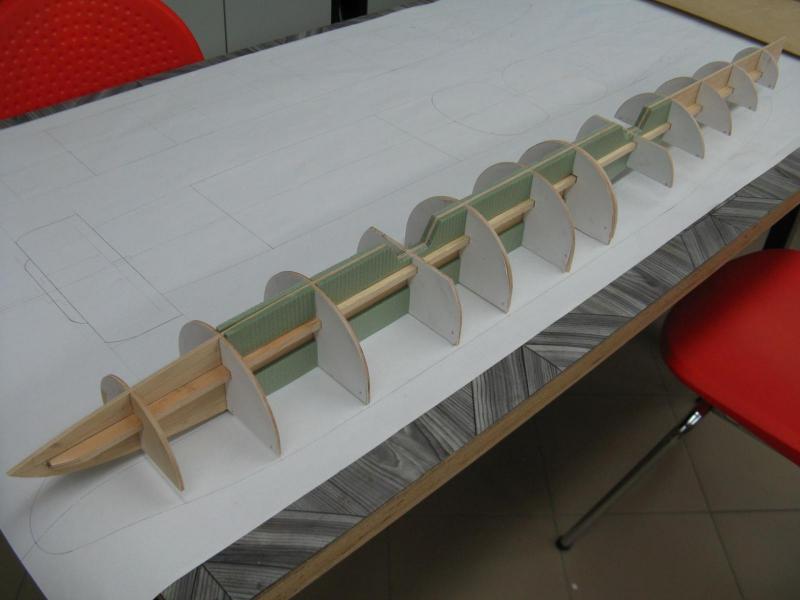

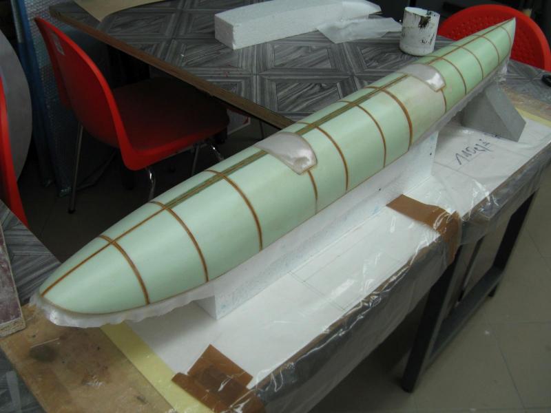

post-2918-0-01831900-1534167866_thumb.jpgpost-2918-0-96489500-1534167878_thumb.jpgpost-2918-0-83445000-1534167888_thumb.jpgpost-2918-0-09480300-1534167901_thumb.jpgPoczątek żmudnej roboty nad kopytem do formy na pływaki. Rysowanie planów, przekrojów i... weryfikacja wszystkiego na podstawie dostępnych zdjęć oryginału. Jak zwykle okazuje się, że nie ma dokładnych planów tylko lepsze lub gorsze przedruki tych samych rysunków. :rolleyes:
No- i to jest esencja modelarstwa makietowego -szukanie ,rysowanie,przymierzanie- mozolne porównywanie starych fotografii. Takich modelarzy jak Ty jest coraz mniej -większość z lenistwa lub po prostu z braku czasu idzie na skróty -takie mamy czasy.Dłubaj ,dłubaj będzie na czym oko zawiesić :).
Myślę, że takich pacjentów jest więcej, tylko nie ujawniają się na forum :) .

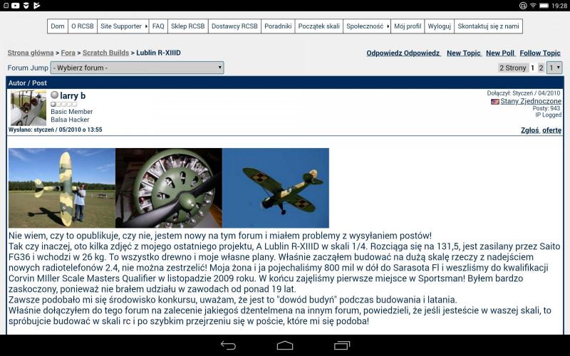

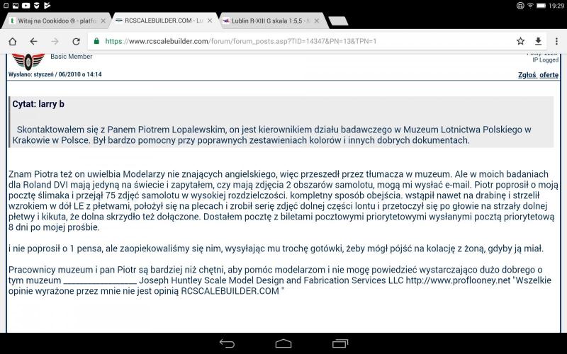

Na RCSB jest wątek o Lublinie, miło było zobaczyć że w USA zbudowali model samolotu z mojego miasta. ???? Krzysiek podziwiam Twoją konsekwencje w budowaniu.
