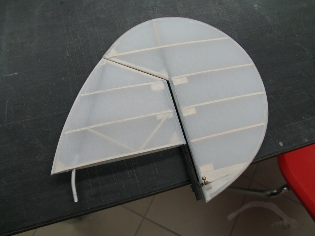

Ta odpowiedź cieszy się zainteresowaniem. kesto Opublikowano 13 Grudnia 2022 Autor Ta odpowiedź cieszy się zainteresowaniem. Opublikowano 13 Grudnia 2022 Czas na oklejanie i tu pytanie - czy stosujecie na Koverall nitrocellon, czy jakieś inne smarowidło? 7
ZKA Opublikowano 13 Grudnia 2022 Opublikowano 13 Grudnia 2022 2 godziny temu, kesto napisał: Czas na oklejanie i tu pytanie - czy stosujecie na Koverall nitrocellon, czy jakieś inne smarowidło? Ja użyłem Caponu , coveral naprężyłeś gorącym powietrzem (chyba) i to wystarczy . Pokrycie moich skrzydeł zdążyło już zżółknąć ? Czy tylko mi się wydaje czy przenosiłeś wyżej orczyk steru ? Ja musiałem bo miałem kolizję linek napędu z zastrzałami statecznika 1
kesto Opublikowano 14 Grudnia 2022 Autor Opublikowano 14 Grudnia 2022 12 godzin temu, ZKA napisał: Czy tylko mi się wydaje czy przenosiłeś wyżej orczyk steru ? Ja musiałem bo miałem kolizję linek napędu z zastrzałami statecznika Musiałem przenieść wyżej z tego samego powodu. Zasugerowałem się dostępnymi planami, a tam był błąd.
mecenas Opublikowano 14 Grudnia 2022 Opublikowano 14 Grudnia 2022 Cytat czy stosujecie na Koverall nitrocellon, czy jakieś inne smarowidło? Ja używam rozcieńczonego AK-20, nie napina jak cellon i nie ma niebezpieczeństwa że się coś powichruje. 1
Lucjan Opublikowano 14 Grudnia 2022 Opublikowano 14 Grudnia 2022 U mnie sprawdza się CAPON , do przyklejania i do malowania pokrycia , dobierając odpowiednia gęstość. 1
RobertK Opublikowano 14 Grudnia 2022 Opublikowano 14 Grudnia 2022 18 godzin temu, kesto napisał: Czas na oklejanie i tu pytanie - czy stosujecie na Koverall nitrocellon, czy jakieś inne smarowidło? A Koverall wymaga jakiejkolwiek impregnacji przed malowaniem ?
pacek Opublikowano 14 Grudnia 2022 Opublikowano 14 Grudnia 2022 15 minut temu, RobertK napisał: A Koverall wymaga jakiejkolwiek impregnacji przed malowaniem ? oczywiście , trzeba zamknąć pory w tkaninie, jak tego nie zrobisz to masz sito. Ja osobiście używam minwaxu, ale ostatnio jest problem z jego dostepnością, wypróbowałem lakier firmy Bona, wychodzi podobnie to poliuretan na bazie wody, też nie śmierdzi i fajnie zamyka tkaninę, 2 -3 warstwy wystarczą. 3

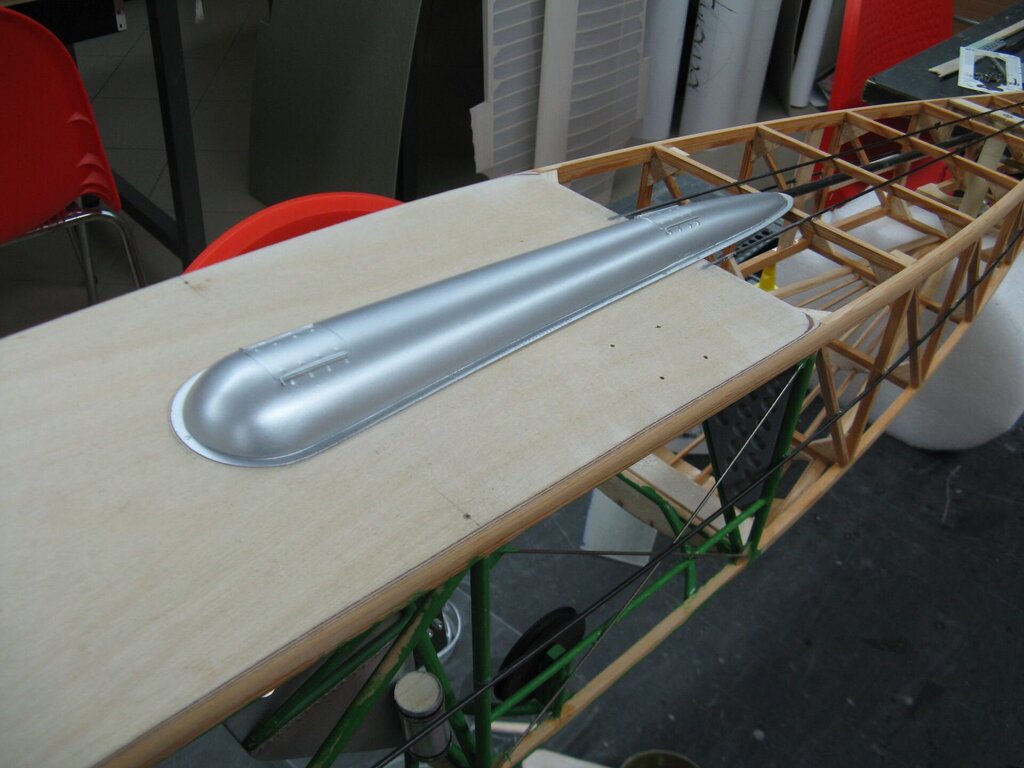

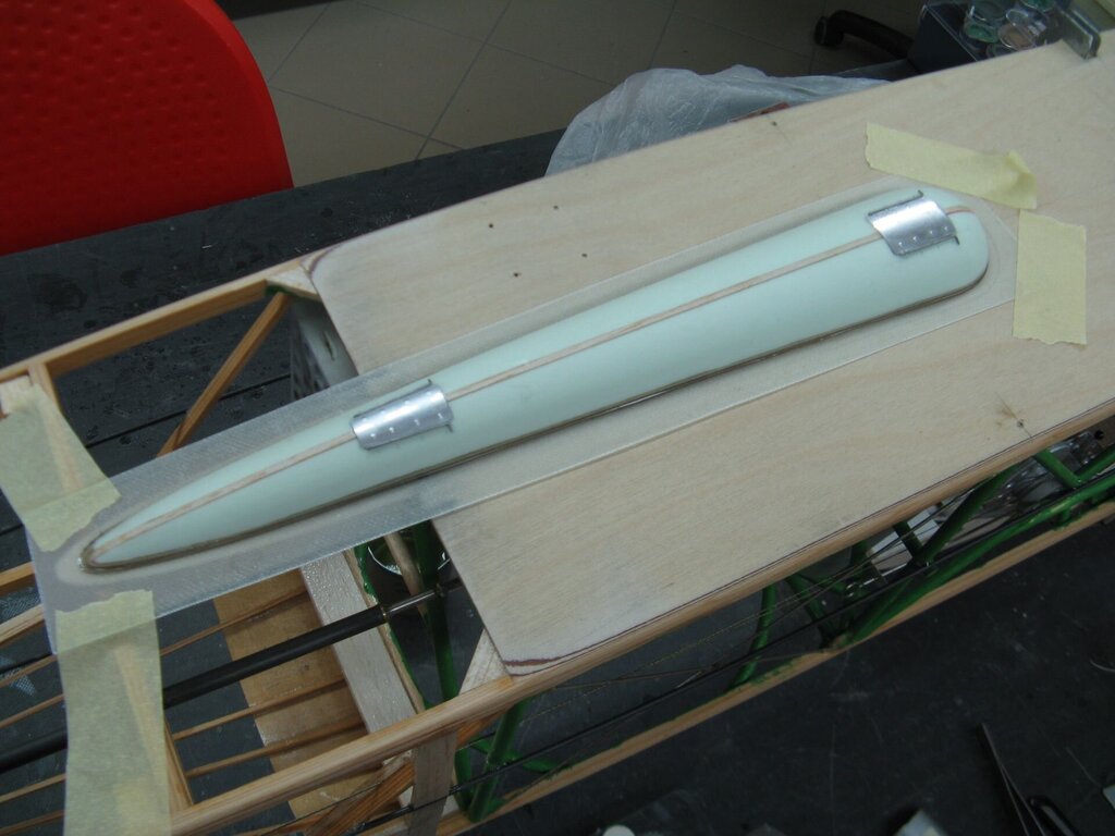

Ta odpowiedź cieszy się zainteresowaniem. kesto Opublikowano 21 Stycznia 2023 Autor Ta odpowiedź cieszy się zainteresowaniem. Opublikowano 21 Stycznia 2023 osłona popychacza 10
jarek996 Opublikowano 21 Stycznia 2023 Opublikowano 21 Stycznia 2023 Krzysiu zbudowal w sobote oslone popychacza, a ja zrobilem zimowe 118 km na rowerze. Gdybym umial, tez wolabym zrobic oslone popychacza, ale umiem niestety tylko jezdzic rowerem. 1
Grzesiek Opublikowano 21 Stycznia 2023 Opublikowano 21 Stycznia 2023 Jarek po ci Tobie osłona popychacza?Popychaj na ile masz sił,nic nie zasłaniaj.?
jarek996 Opublikowano 22 Stycznia 2023 Opublikowano 22 Stycznia 2023 17 godzin temu, Grzesiek napisał: Jarek po ci Tobie osłona popychacza?Popychaj na ile masz sił,nic nie zasłaniaj.? No wlasnie z oslona, to nikt nie bedzie widzail, ze sie za nia NIC nie dzieje. Ja juz za stary na "popychanie" ? 1

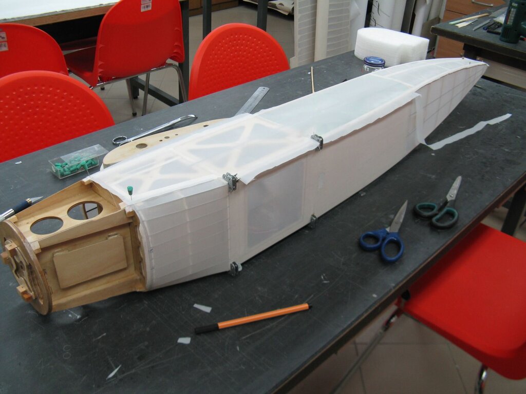

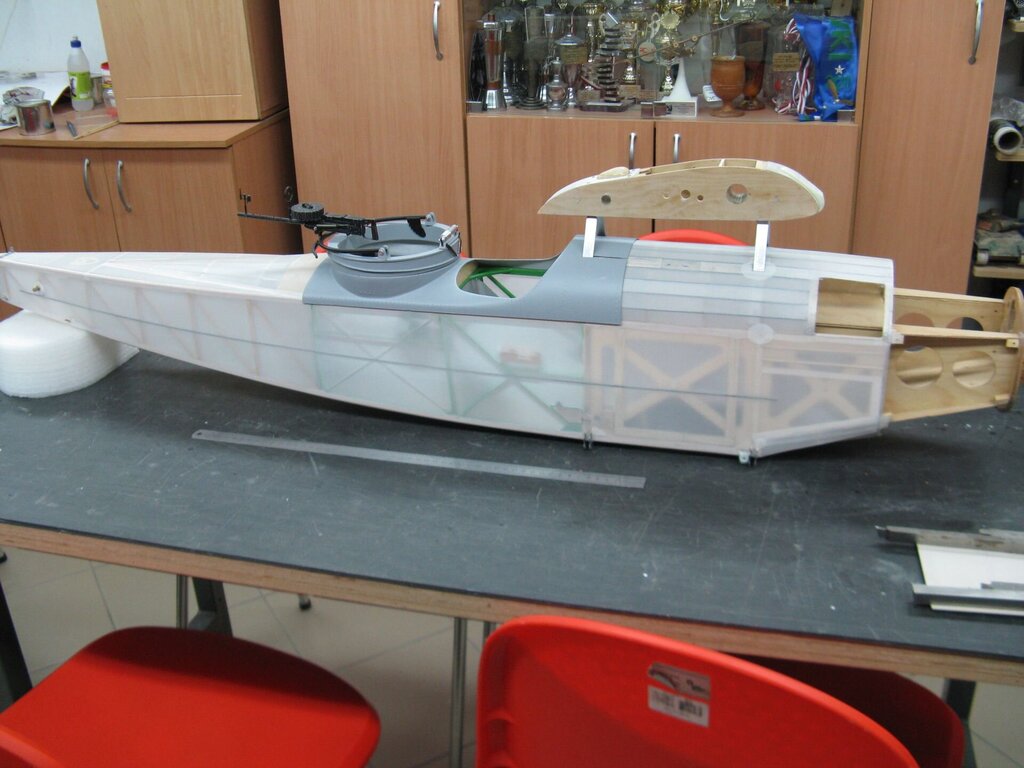

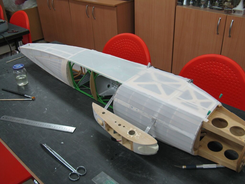

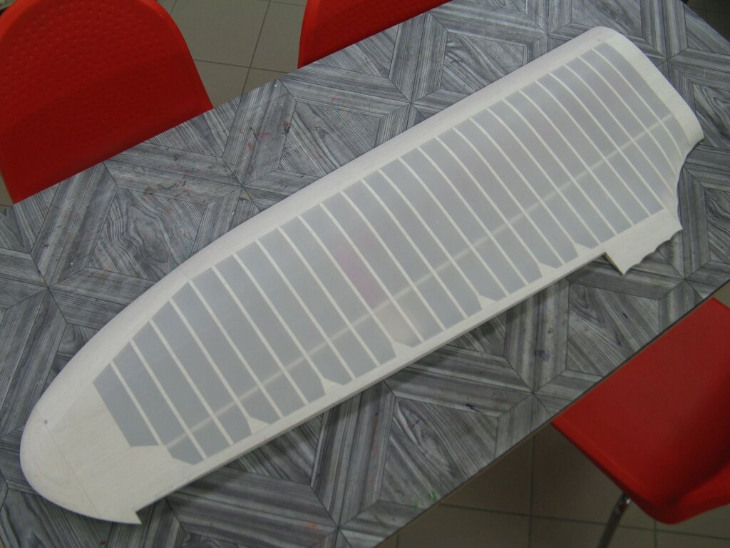

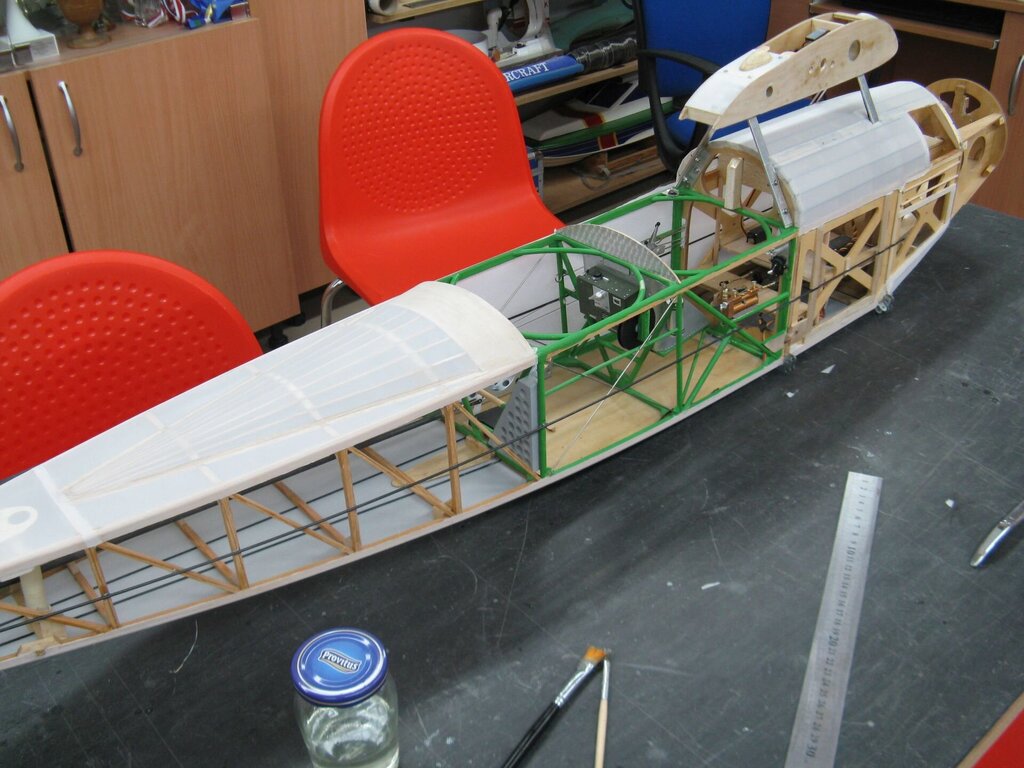

Ta odpowiedź cieszy się zainteresowaniem. kesto Opublikowano 26 Stycznia 2023 Autor Ta odpowiedź cieszy się zainteresowaniem. Opublikowano 26 Stycznia 2023 Oklejanie kadłuba 16 1
Eugeniusz Opublikowano 31 Stycznia 2023 Opublikowano 31 Stycznia 2023 Witam. To co można zobaczyć u Krzysztofa , to chyba najwyższy stopień sztuki modelarskiej. Można wiele podpatrzeć, nauczyć się i nacieszyć oczy /można i pozazdrościć/. Gratuluję umiejętności , Rewelacja.
Ta odpowiedź cieszy się zainteresowaniem. kesto Opublikowano 3 Lutego 2023 Autor Ta odpowiedź cieszy się zainteresowaniem. Opublikowano 3 Lutego 2023 Dzięki Eugeniusz. To co prawda przesada, ale fajnie się czyta. Coraz bliżej do finału. Koniec oklejania i czas na malowanie. 15

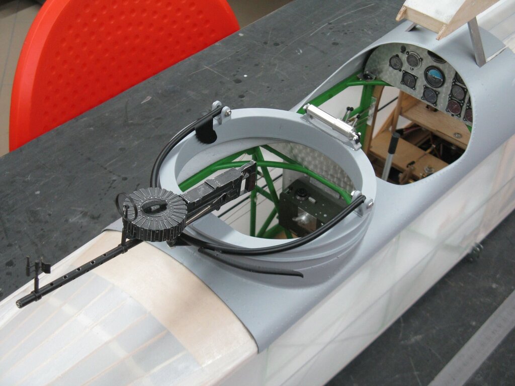

ZKA Opublikowano 3 Lutego 2023 Opublikowano 3 Lutego 2023 Krzysztofie , zabezpiecz magazynki bo mogą wypaść ? Lublin R-XIII 035-7.tif 1

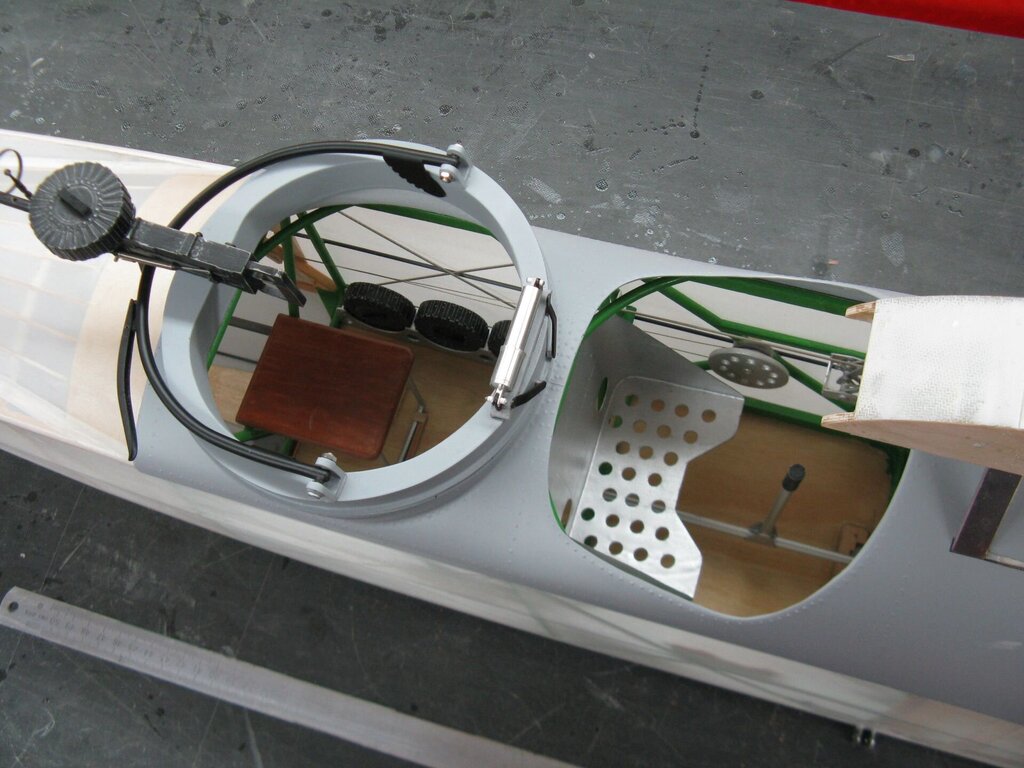

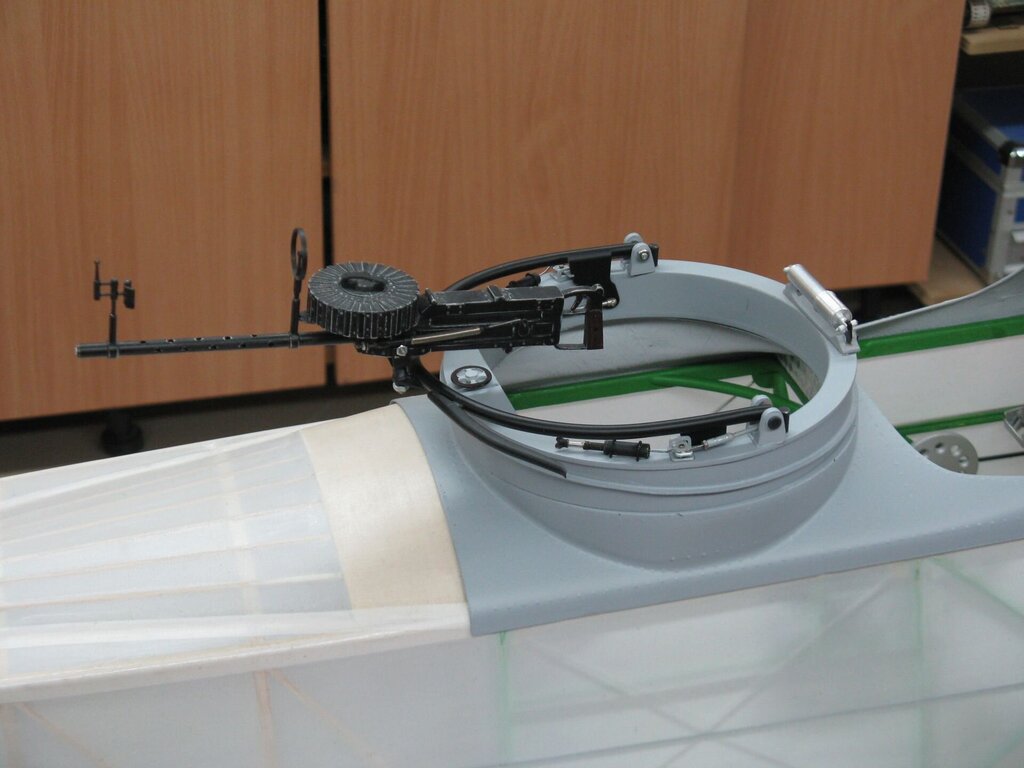

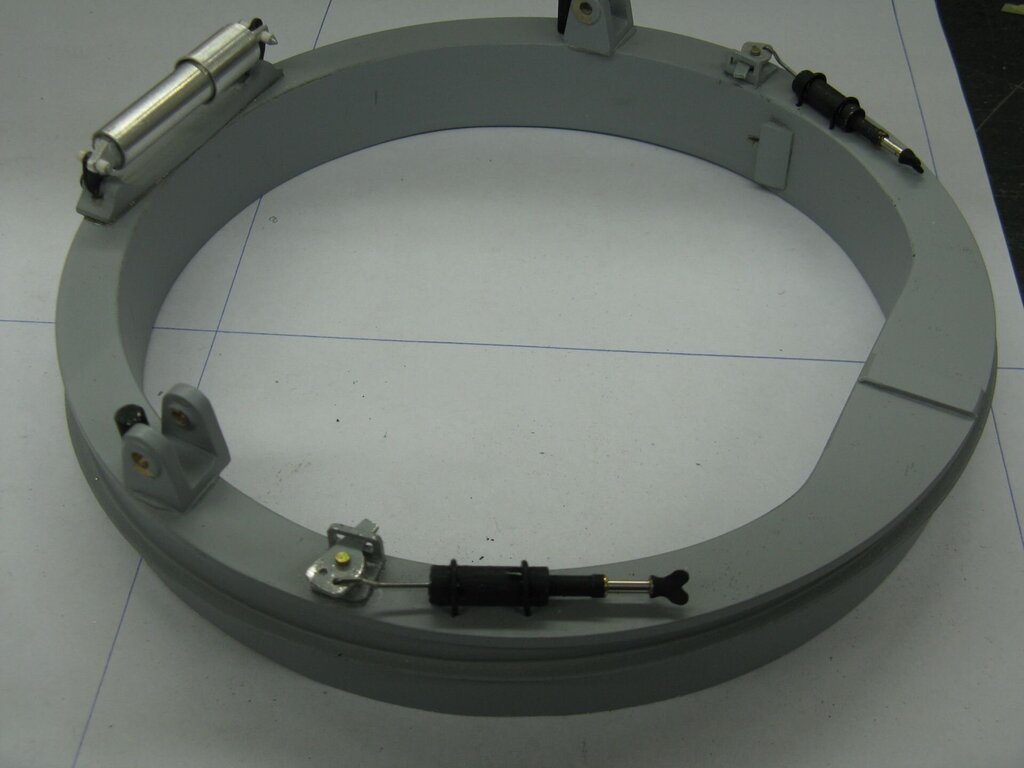

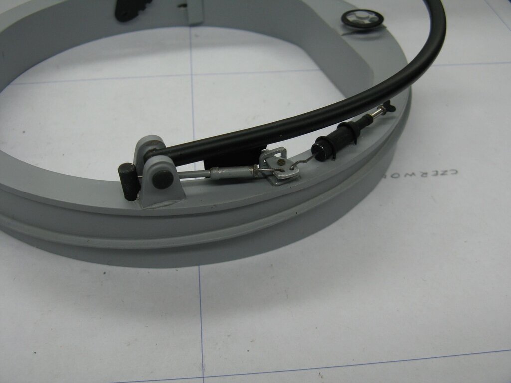

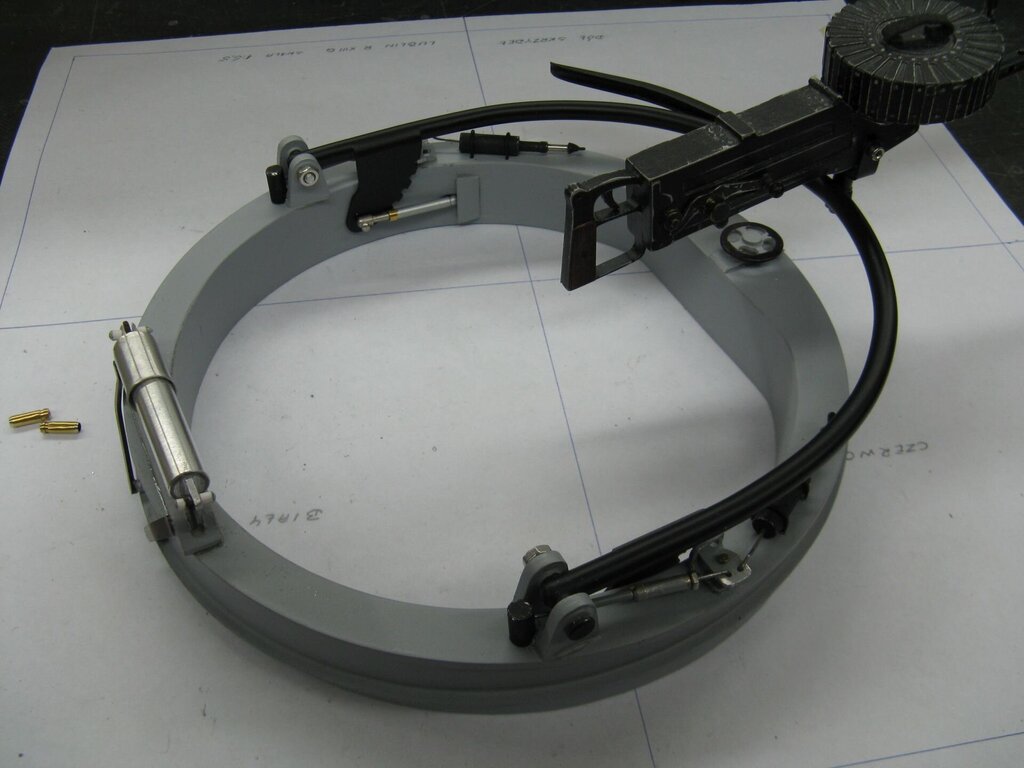

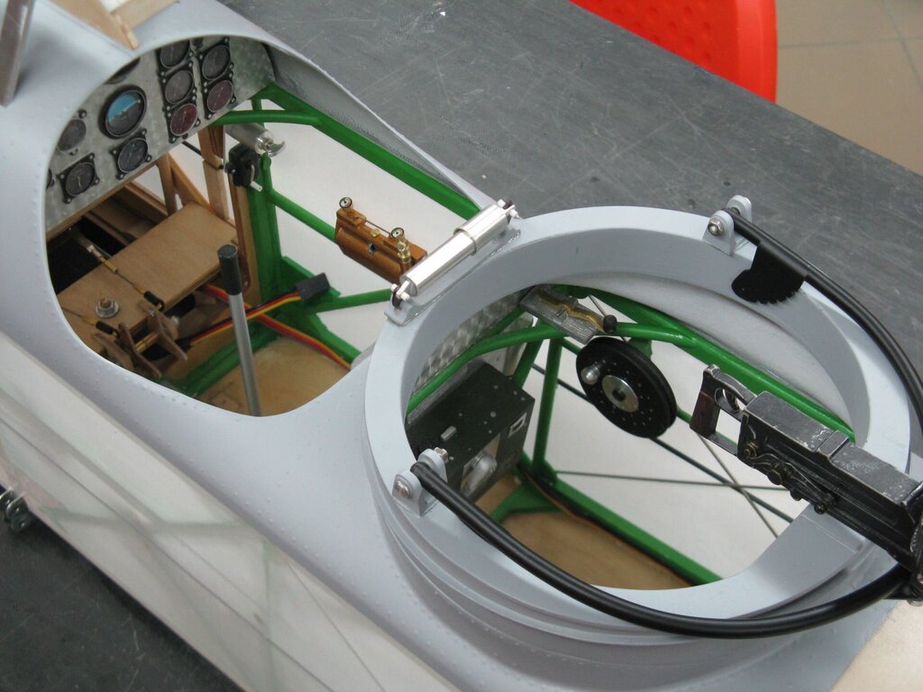

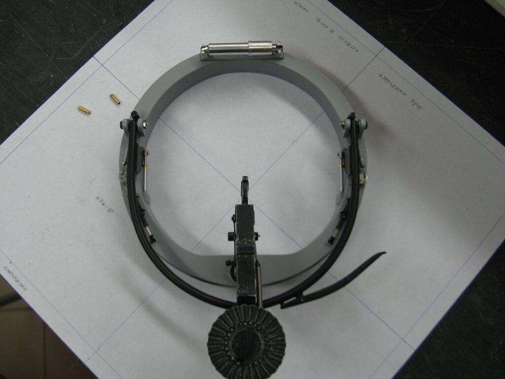

Ta odpowiedź cieszy się zainteresowaniem. kesto Opublikowano 13 Lutego 2023 Autor Ta odpowiedź cieszy się zainteresowaniem. Opublikowano 13 Lutego 2023 Trochę szczegółów obrotnika SS-32bis. 17
Ta odpowiedź cieszy się zainteresowaniem. kesto Opublikowano 16 Lutego 2023 Autor Ta odpowiedź cieszy się zainteresowaniem. Opublikowano 16 Lutego 2023 Zapomniałem jeszcze o oparciu dla strzelca i o czymś, co przypomina tabliczkę znamionową. 10
Andrzej Klos Opublikowano 16 Lutego 2023 Opublikowano 16 Lutego 2023 5 godzin temu, kesto napisał: Zapomniałem jeszcze o oparciu dla strzelca i o czymś, co przypomina tabliczkę znamionową. Tak wlasnie czegos mi tam brakowalo ? 1
