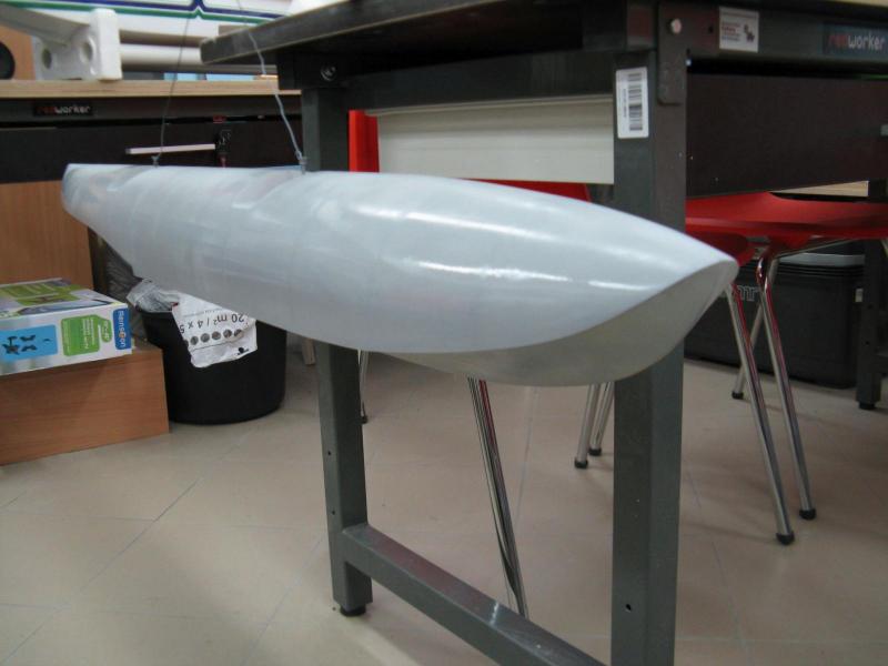

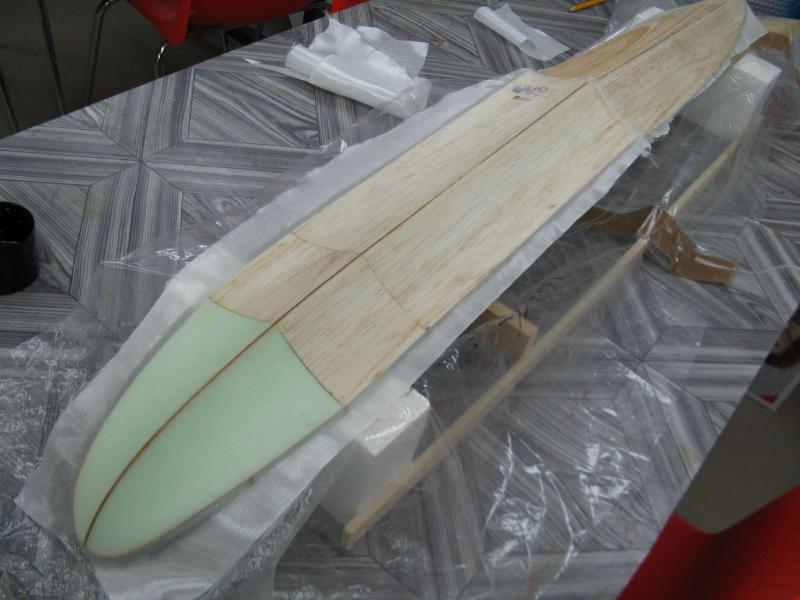

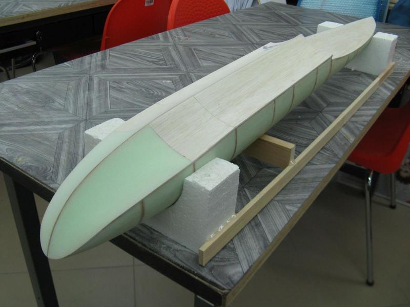

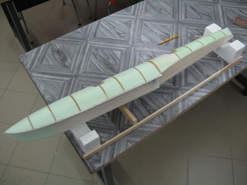

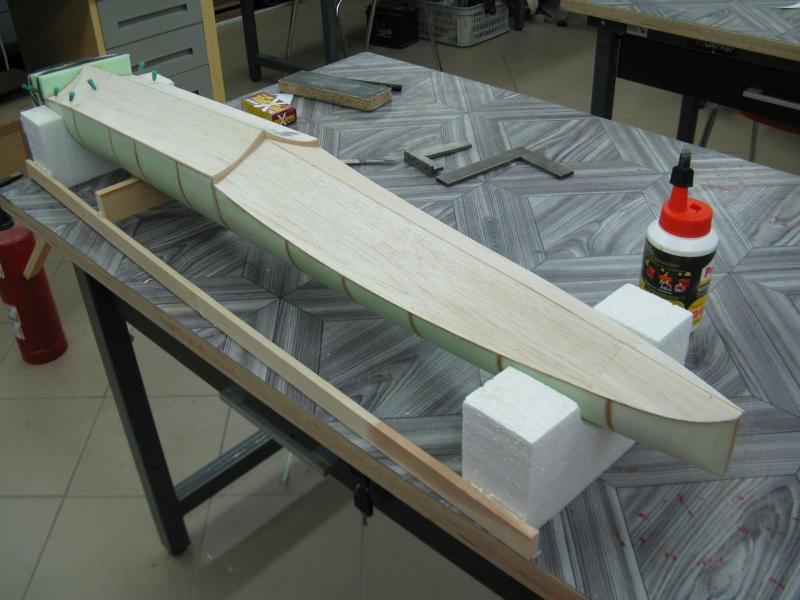

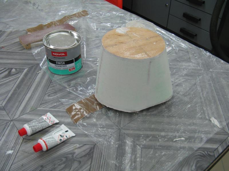

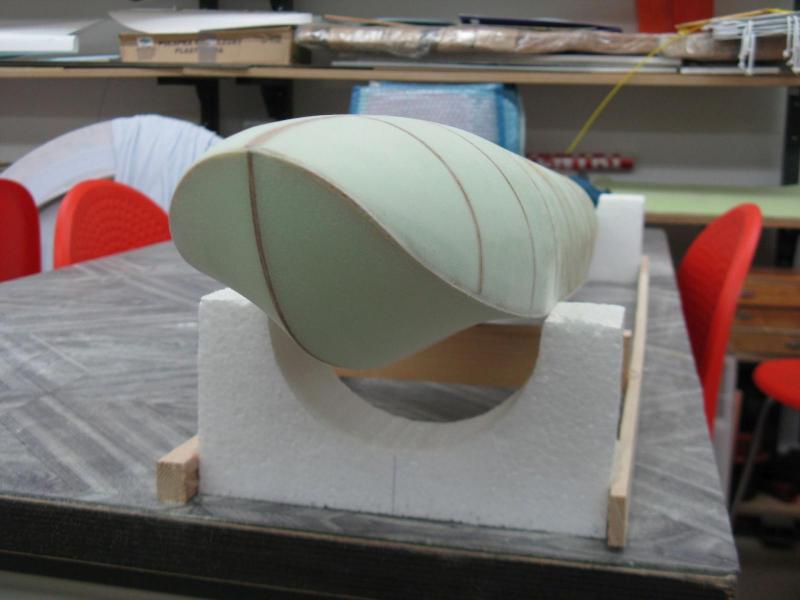

Dalsza część prac nad pływakiem. Oklejony spód i doszlifowany wstępnie kształt.
Mistrzowska robota :)
Pytanie laika, który nigdy nie zbudował wodnosamolotu: mam wrażenie, że kształt tego pływaka jest b. zbliżony do oryginału a kiedyś gdzieś czytałem, że takie pływaki w modelach nie dobrze się sprawdzają. Zrobiłeś wiele podobnych modeli to pewnie masz doświadczenie jak jest naprawdę, możesz się podzielić tą wiedzą?
To mit. Dobrze opracowany pływak zawsze dobrze sprawuje się w modelu. Problemem może być jedynie jego dokładne wykonanie.
E tam, zaraz spaprany. Model bedzie latal, tyle, ze byc moze z predkoscia nie calkiem odpowiadajaca skali.
Pisząc "spaprany" miałem na myśli , że kształt profilu jest w znaczący sposób inny niż oryginalny .
Model latać będzie , sądzę , że przy obciążeniu 7,5-8 kg/m2 jego prędkość będzie zadawalająca .

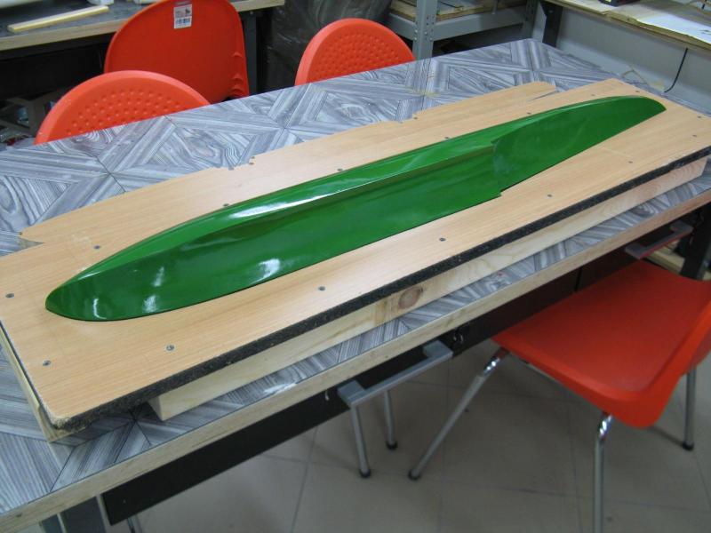

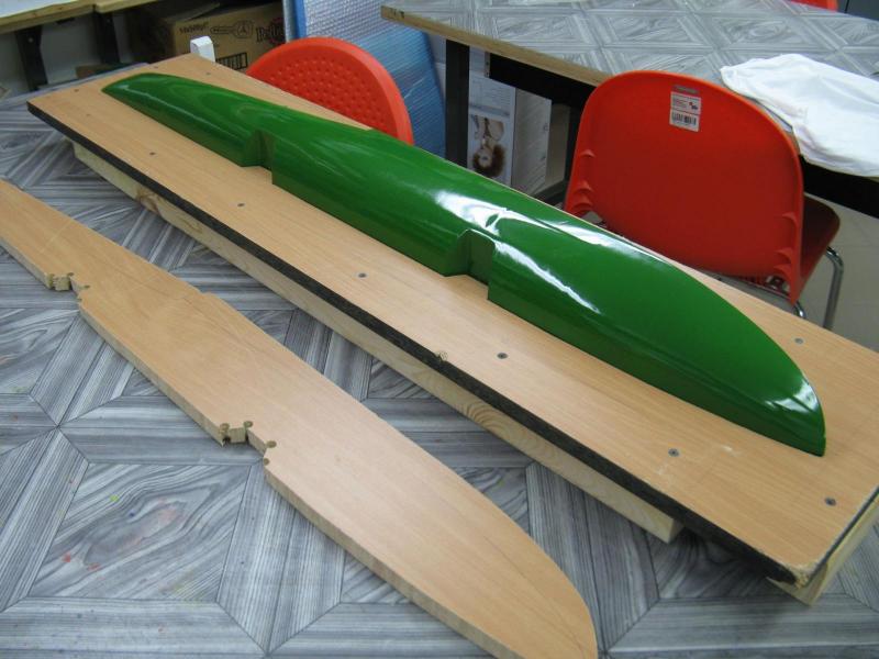

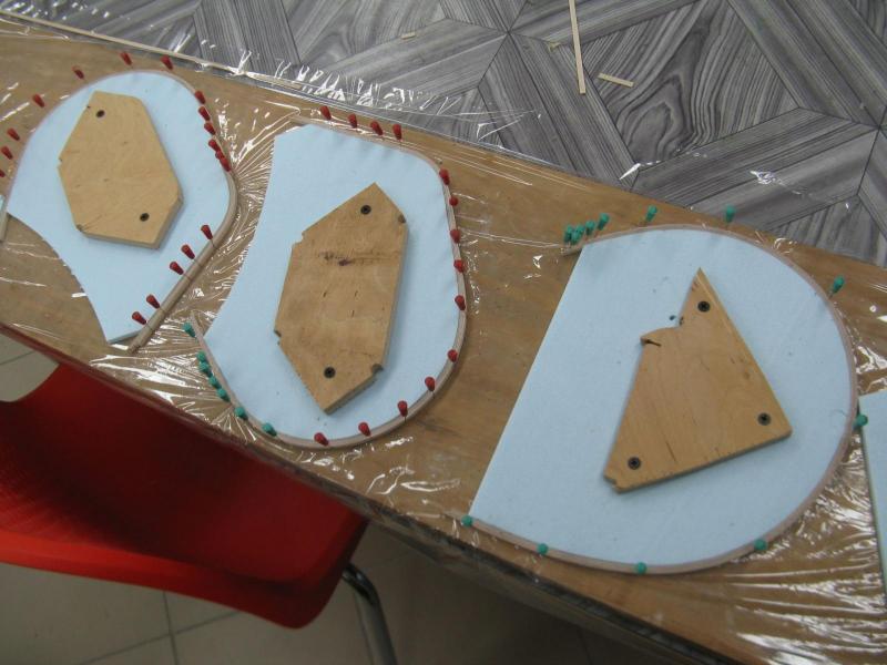

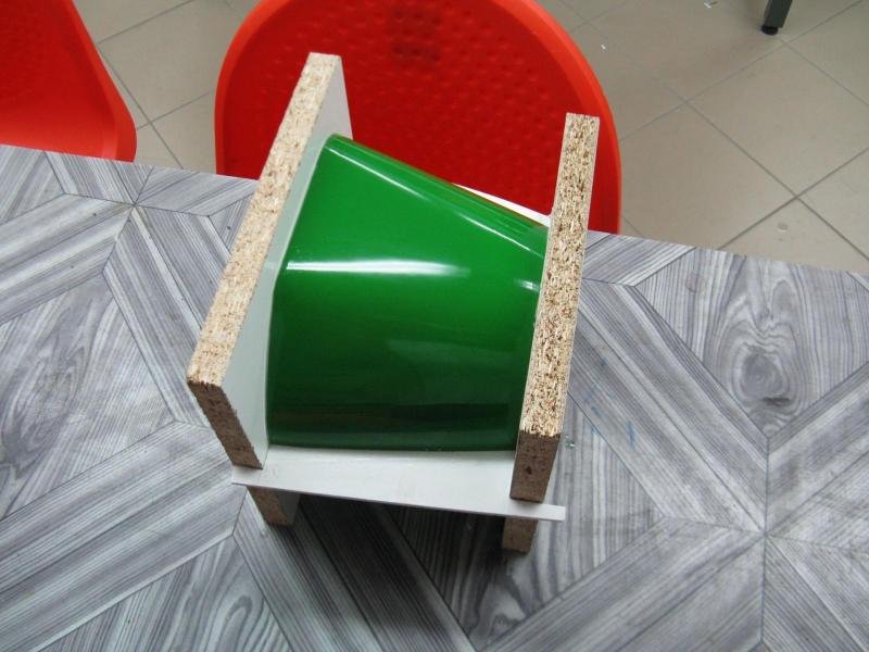

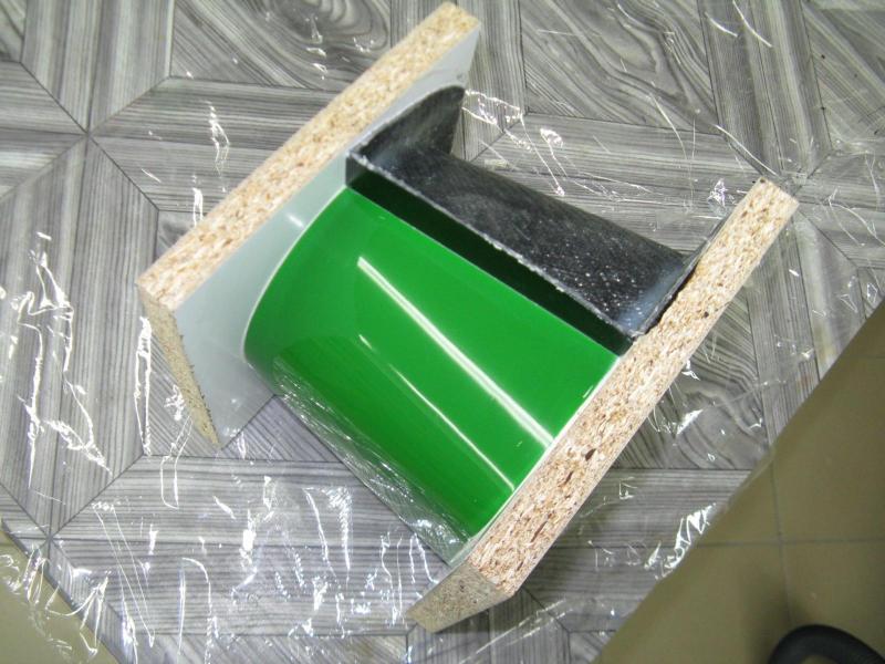

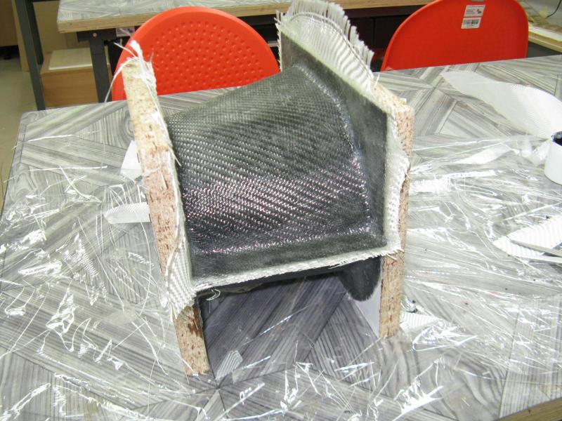

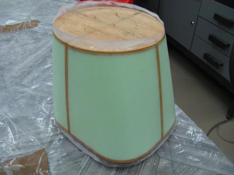

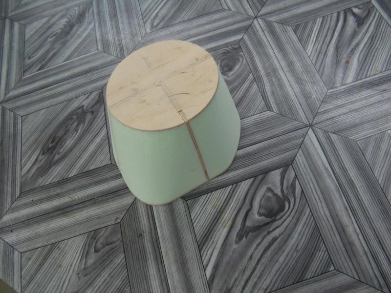

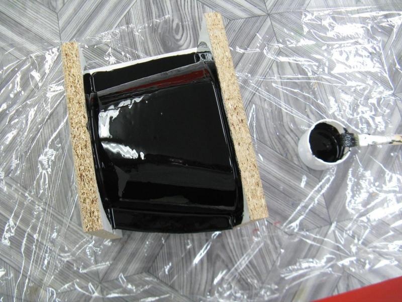

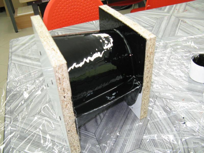

Druga połówka formy.

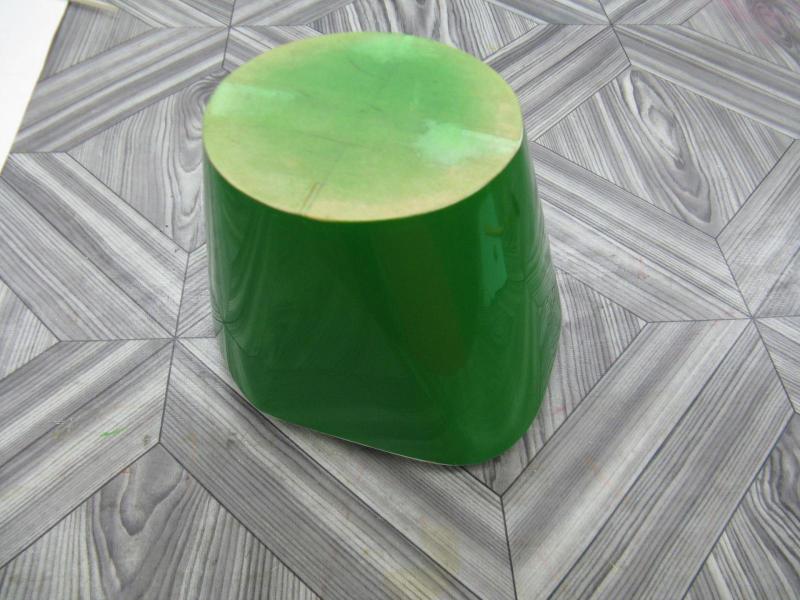

Pięknie to robisz Krzysku . :)   Ten zielony lakier na kopycie to co to jest ??? Żelkot to F 200 ?
                          Pozdrawiam .
Dzięki Lucjan. :)  Kolor, to jakaś dziadowska zielona farba w sprayu, której szczerze nie polecam. Miękka i słabo trzymająca się kopyta. Co prawda dało sie na niej uzyskać ładną powierzchnię, ale przy odformowaniu jej część została w formie. Lepiej użyć jakiegoś lakieru dobrej jakości, a ja chciałem zaoszczędzić :rolleyes: . Żelkot to oczywiście F200.
Myślałem że ten zielony to jakaś  nowość ;) . Ja do malowania kopyta używam zawsze chemoutwardzalnych lakierów, bo nie wchodzą w reakcję z rozdzielaczami.  Zazwyczaj jest to epoxy primer bądż  poliuretan  ostatecznie lakier samochodowy.
Lucjan, ja też używam lepszej jakości chemii, ale teraz to była droga na skróty (miało być taniej). Jak widać w przypadku utartej ścieżki laminatów, skróty prowadzą na manowce ;) .

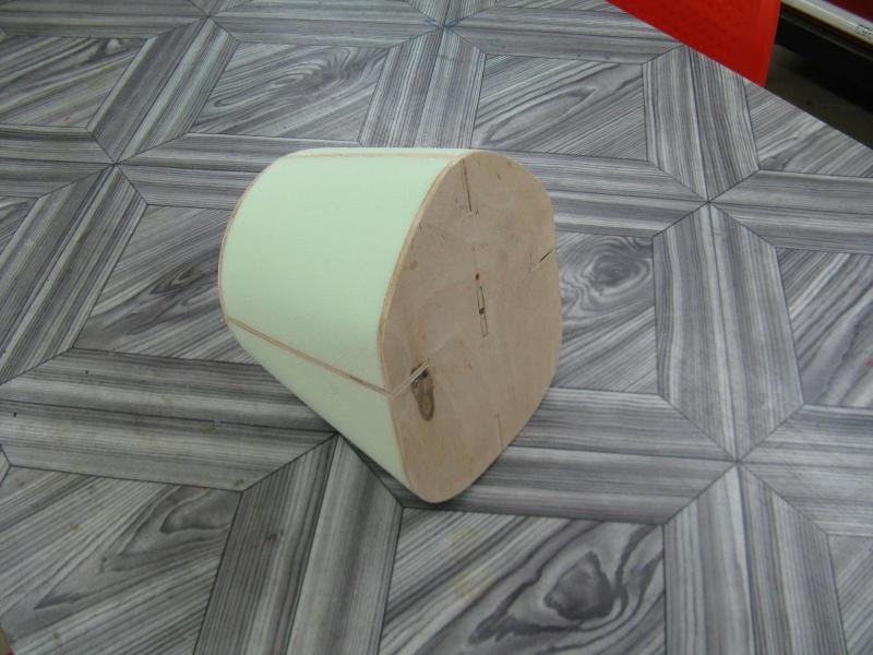

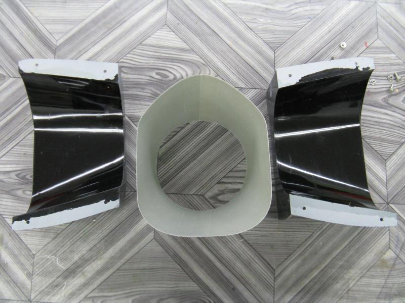

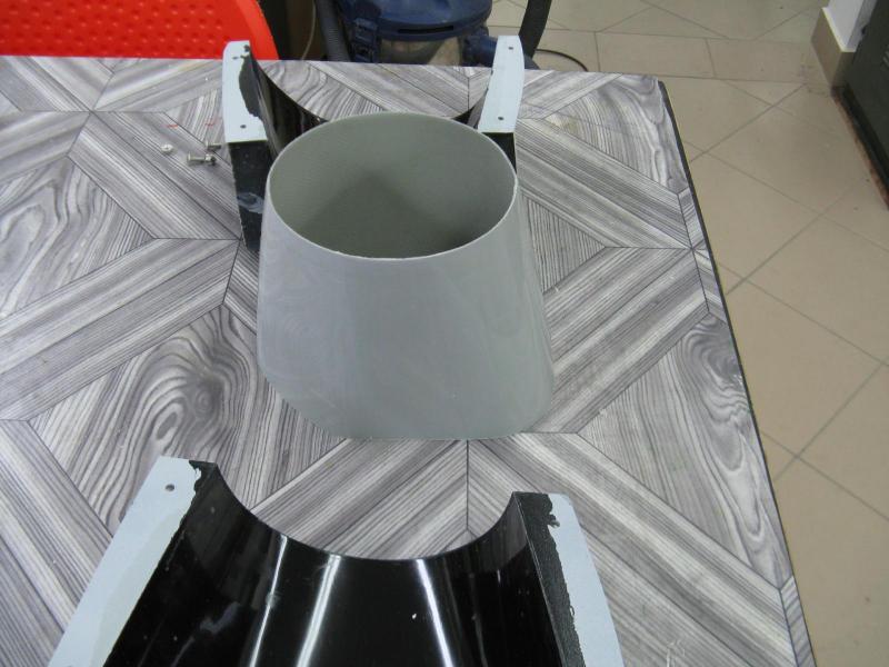

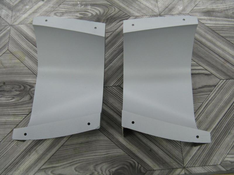

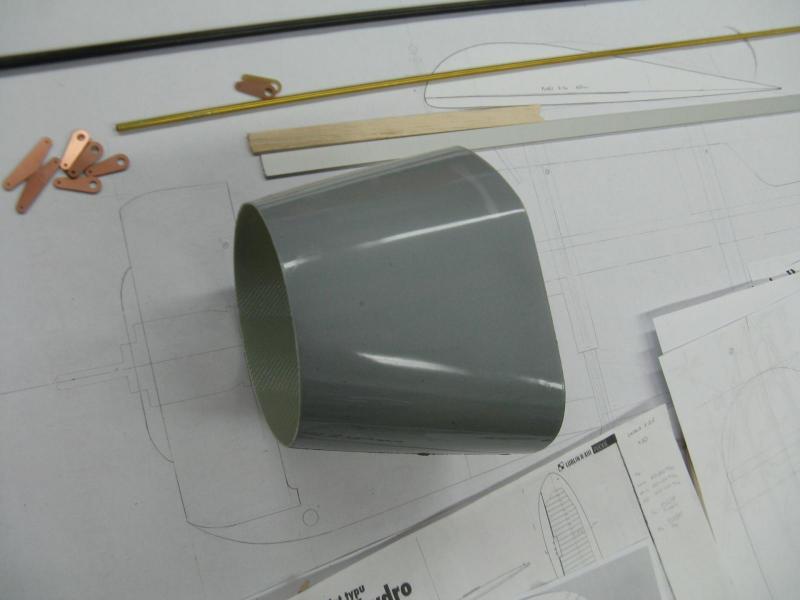

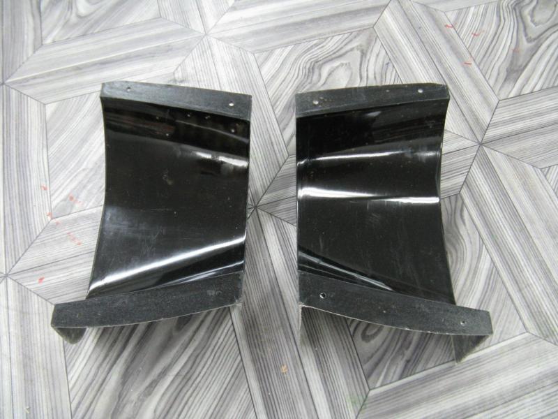

Przód kadłuba gotowy do dalszych prac.
  • Dzięki 1
 Ale i tak  wyszło   pięknie .
Dzięki Lucjan.

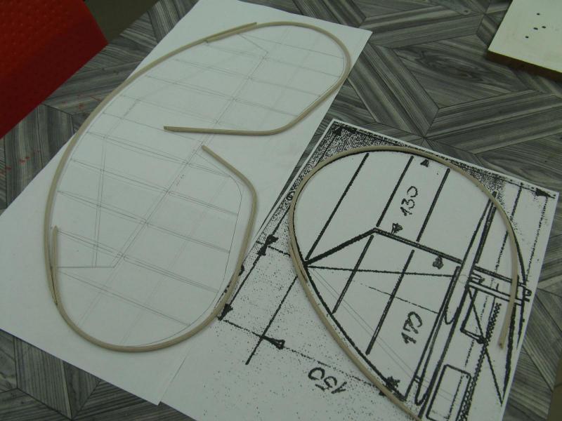

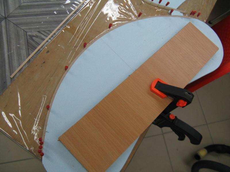

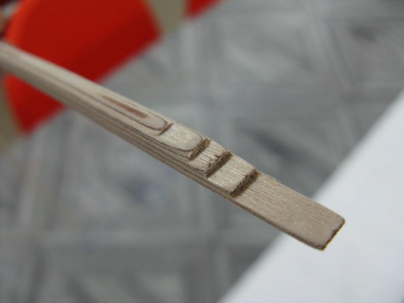

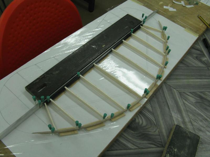

Zrobiłem na nowo lamele do stateczników. Poprzednie były z balsy i mimo wzmocnień z węgla i szkła jakoś ich sztywność nie była najlepsza.  Nowe są ze sklejki 0,8mm jak zaproponował Stasiek. Teraz jest zdecydowanie lepiej i zacząłem składać statecznik poziomy.
