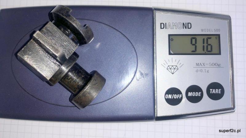

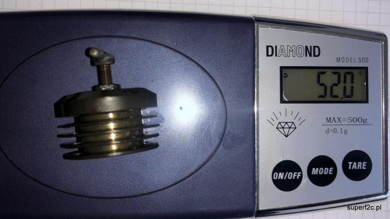

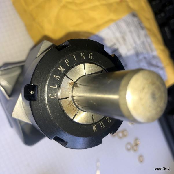

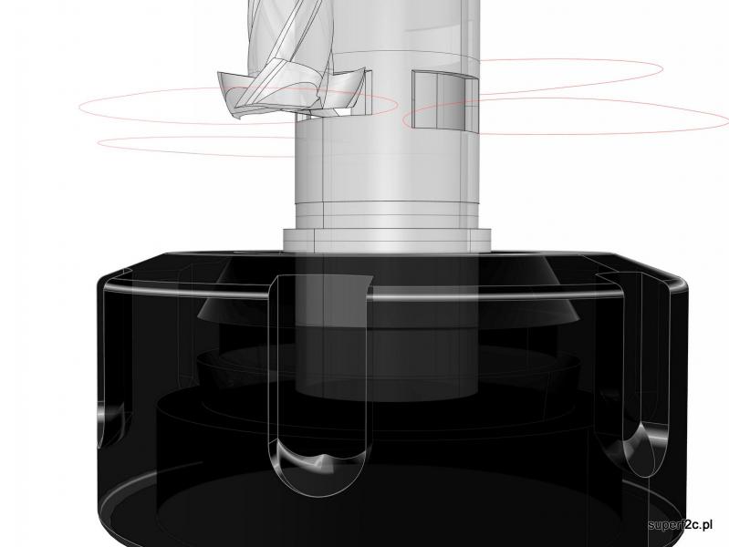

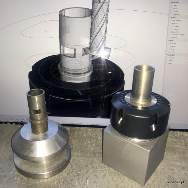

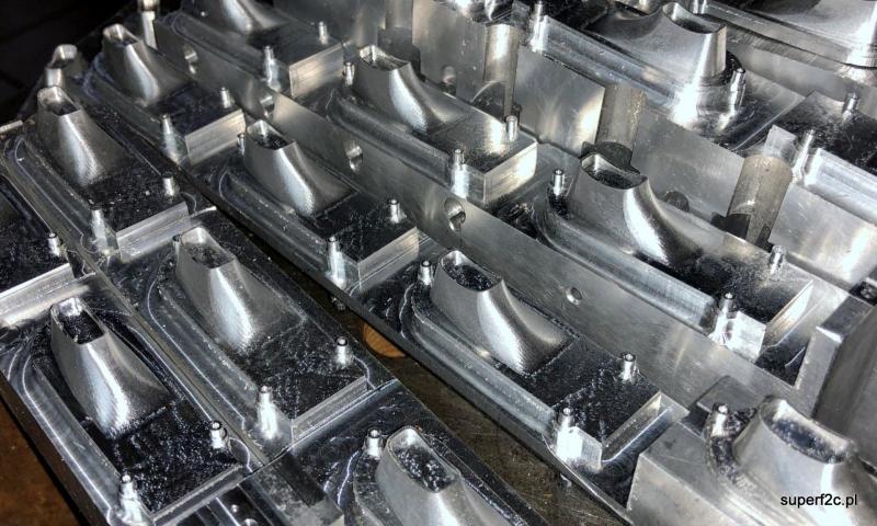

f2cmariusz Opublikowano 28 Marca 2019 Opublikowano 28 Marca 2019 na niemieckim ebay'u zamówiłem 13 marca a dzisiaj prosto z Chin Guangzhou oprawka u podstawy w kwadracie a na górze ER32 przyszło. Do poprawki bo mieści się prostopadłość i równoległość w paru setkach (3-4 na 44 mm pomiarowych). Ale to nie problem jak trzy szlifierki na płasko stoją za ścianą. Cały czas jest idea aby po zaznaczonym czerwonym konturze samo się wyfrezowało na raty. Bo to nie problem stanąć na dużej tokarce i ... stać i przybierać przekładać o 90 stpni i znowu do rysy czy wymiaru przybierać. Technologię jak nie było CNC do perfekcji opanowałem. Czerwony kontur słabo tu widoczny. Karter cały ze stali o masie 91,6 grama. cylinder z żeberkami wykonany z brązu o masie 52 gramy. Nakrętka śruby kompresyjnej przylutowana. Takie same. Zamienność całkowita wyszła w pierwszej partii. Teraz będzie podobnie.
