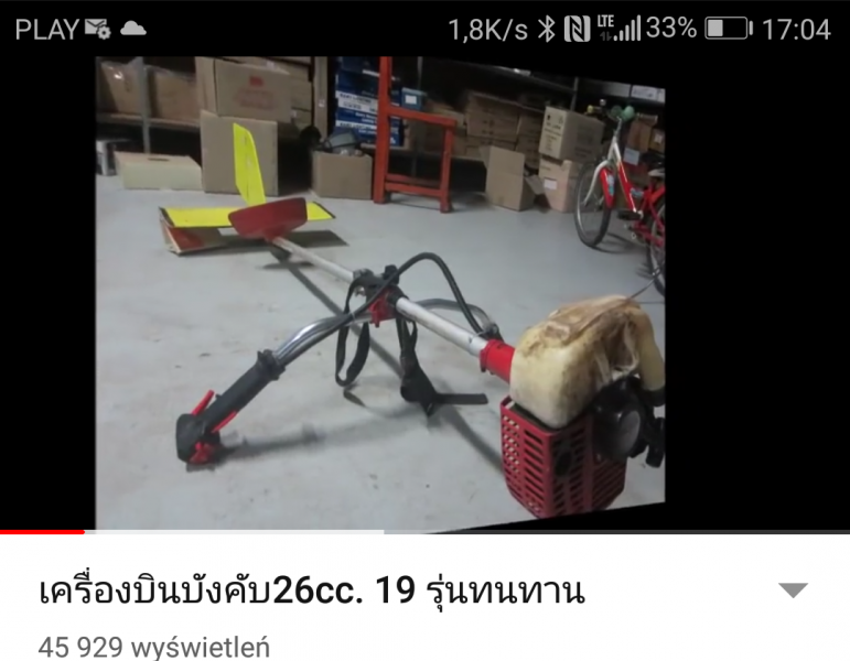

Grifon Opublikowano 18 Sierpnia 2019 Opublikowano 18 Sierpnia 2019 Gratulacje za pomysłowość. https://youtu.be/8rB63ws-sBc
d9Jacek Opublikowano 20 Sierpnia 2019 Opublikowano 20 Sierpnia 2019 świetne ...tylko troche trudno opis i komentarze przeczytać
