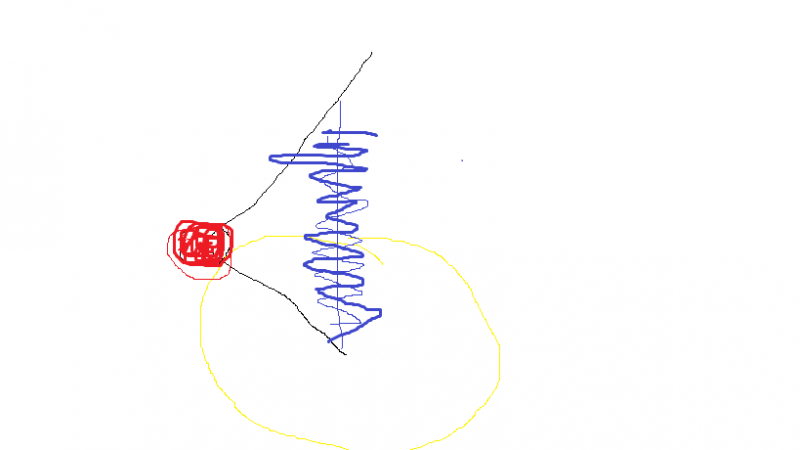

Rozwiązaniem wysokości podwozia a jednocześnie problemu amortyzacji zawsze może być stylizacja na Draco stosując większe opony.
Amortyzowane podwozie wilgi.
Twoje zielone kółko a moje czerwone to dowolny zawias żółte to koło podwozia a niebieski to amortyzator z samochodu.
Pomysł nie jest mój tylko kolegi ale sprawdza się fantastycznie  w wildze.
Przed przerobieniem podwozia głównego tak jak naszkicowałem, Wilga waliła kangury po parę metrów .Teraz dosłownie przykleja się do ziemi. A cał czas lata nią bardzo doświadczony . no po prostu mistrz.
