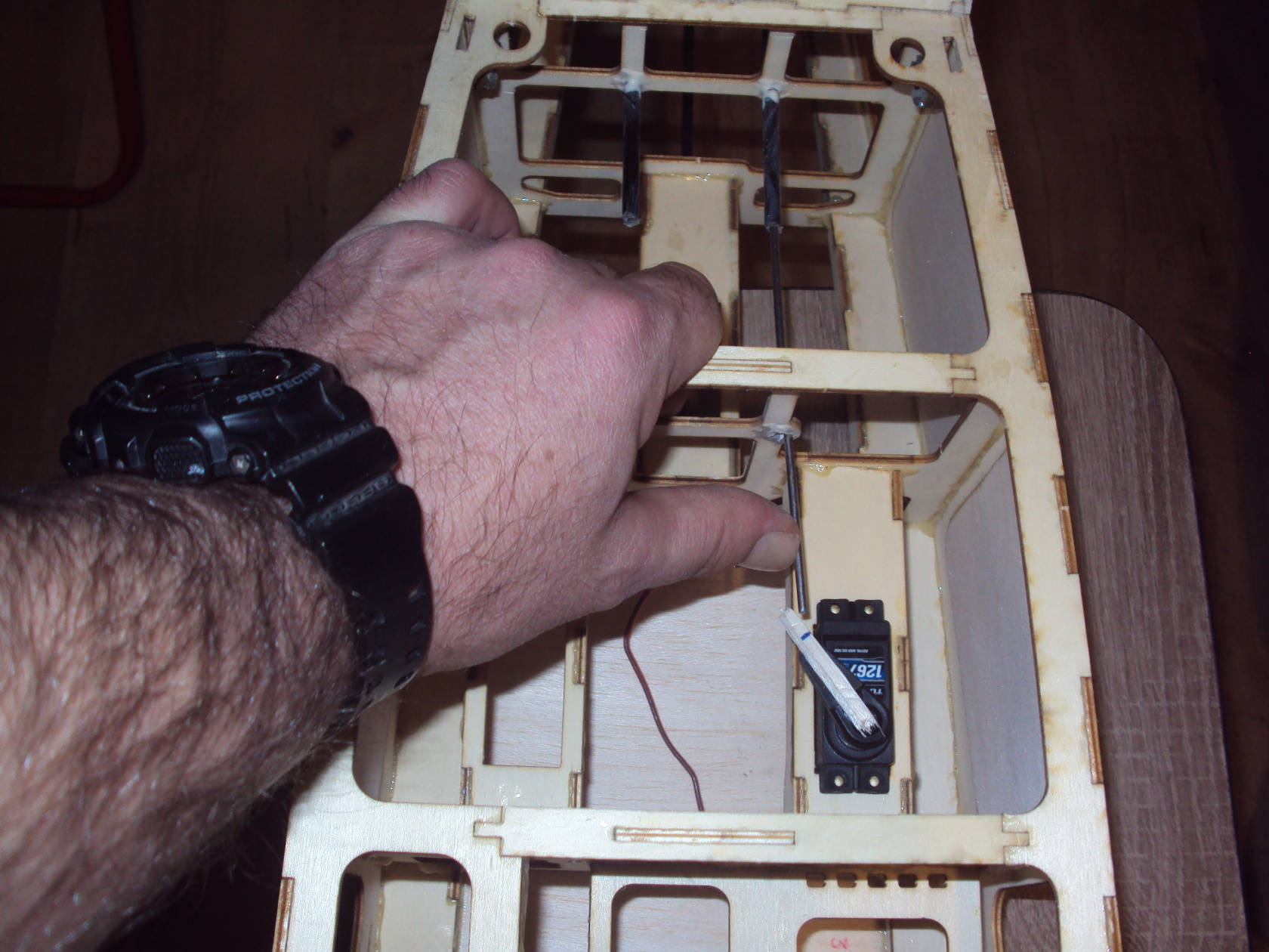

Gość Opublikowano 30 Listopada 2019 Opublikowano 30 Listopada 2019 Zapytam inaczej. Na ile jesteś w stanie odchylić drut bez wysiłku od jego swobodnego położenia. Oczywiście przyłóż palec w miejscu mocowania do dźwigni serwa.
enter1978 Opublikowano 30 Listopada 2019 Autor Opublikowano 30 Listopada 2019 No właśnie problem z drutem polega na tym że np na pierwszym zdjęciu gdzie na balsie dźwigni jest narysowana kreska i drut prawie się pokrywa z tą kreską ale jak sie przyjrzeć to nie do końca sie pokrywa, no więc mogę ten drut ugiąć że pokryje się z kreską a z 1mm po za kreskę to już z użyciem sporej siły. Dlatego na drugim zdjęciu gdy serwo jest wychylone, to aby drut się pokrył z kreską to trzeba aby się ugiął kilka milimetrów , kłopot w tym że w takim położeniu drut się jeszcze skraca i nie drgnie nawet 1mm , ściągnięcie go do dźwigni siłą to czuję że skończyło by sie uszkodzeniem wręgi. Drut jest bardzo twardy, ale wygląda jak by od drugiej wręgi chciał swobodnie pracować, dlatego mam chęć go uwolnić z pierwszej wręgi.
Gość Opublikowano 30 Listopada 2019 Opublikowano 30 Listopada 2019 3.2mm. Tyle drut musi sie odchylać na boki. Jeżeli tyle nie da rady to w połowie pomiędzy wręgami obetnij osłonę popychacza a to co zostanie przy wrędze usuń. Nie usuwaj wsporników tylko samą osłonę. Nie muszę wspominać że napęd SK wymaga orczyka na serwie z mimośrodowo umieszczonymi mocowaniami snapów?

enter1978 Opublikowano 1 Grudnia 2019 Autor Opublikowano 1 Grudnia 2019 Kolega buduje chyba pierwszy model rc skoro ma takie damskie problemy z popychaczami.Bez obrazy. No całkiem blisko , jest to drugi model , a że pierwszy miał inne rozwiązania to z tym drugim nie zawsze sobie radzę. Problem polega na tym ze nie wiem jakie siły działają na ten popychacz w tej wielkości modelu. Tak jak jest teraz popychacz sie nie ugnie , jeśli wytnę prowadnice z pierwszej wręgi wtedy drut od drugiej wręgi do serwa będzie miał odcinek około 20cm , a na takim odcinku to już jest wiotki. Więc boję się że popychacz sie ugnie , na razie w planie jest ucięcie prowadnicy przy pierwszej wrędze i stopniowe jej skracanie do momentu aż drut swobodnie będzie się odkształcał do dźwigni serwa, a z pierwszej wręgi to też nie mam zamiaru go całkowicie uwalniać a jedynie poszerzyć otwór aby mógł w nim swobodnie pracować.
Gość Opublikowano 1 Grudnia 2019 Opublikowano 1 Grudnia 2019 Doprawdy nie wiem dlaczego robisz z tego taki problem. Utnij osłonę popychacza pomiędzy wręgami w połowie a ten kawałek od strony serwa usuń. To nie sonda kosmiczna żeby pisać tu doktorat. Napisałem Ci wcześniej jak masz to zrobić a Ty dalej brniesz w jakieś rozważania. Jak utniesz osłonę w połowie pomiędzy wręgami popychacz nie będzie się miał jak wyboczyć ale ugnie się na tyle żeby całość działała płynnie.
Grzesiek Opublikowano 1 Grudnia 2019 Opublikowano 1 Grudnia 2019 Albo wygnij delikatnie drut w zetke i też będzie ok,albo panceż pomiędzy wręgami skróć o połowe i też bedzie dobrze.Dłuższy orczyk.1000 możliwosci naprawdę damski problem w porównaniu z tym co ześ zrobił przy tym modelu.Dasz rade jesteś wielki.
