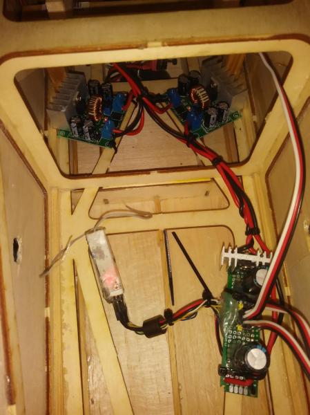

morfeusz1987 Opublikowano 7 Lutego 2019 Opublikowano 7 Lutego 2019 Temat stary ale dodam swoje 3gr, przetwornice stosuje od bardzo dawna, a nawet robię menadżery zasilania w oparciu o nie które kosztują mnie ok 40zl a nie 160 wzwyż. Na zdjęciu poniżej mój menadżer który wytrzymuje 18A ciągłej i 25A chwilowego, z podwójnym zasilaniem i działa nawet po awarii jednego z pakietu lub jednej z przetwornic.
