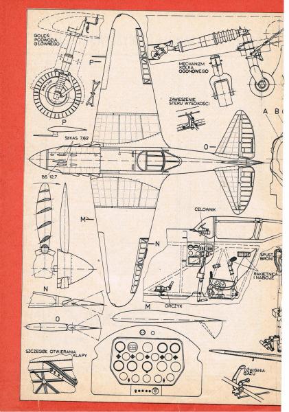

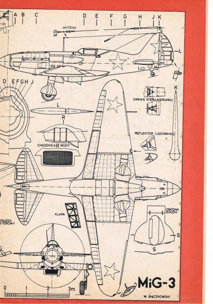

Matijus Opublikowano 4 Grudnia 2018 Autor Udostępnij Opublikowano 4 Grudnia 2018 Plany tak jak patrzyłem są znośne, tylko jedna wręga do poprawki z tego co zauważyłem ale z tym problemów nie będzie. Muszę przemyśleć jak tam wcisnąć kokpit, plany raczej tego nie uwzględniają. I najlepiej jak bym znalazł model papierowy tego miga ułatwiło by sprawę kokpitu, ale z tego co widzę to nie za dużo firm go zrobiło z papieru, może komuś się wala to skan tej strony był by pomocny lub bym odkupił ten model. Odnośnik do komentarza Udostępnij na innych stronach Więcej opcji udostępniania...
kesto Opublikowano 4 Grudnia 2018 Udostępnij Opublikowano 4 Grudnia 2018 Zgadzam się z Jarkiem (jarek_aviatik) co do właściwości pilotażowych i jeśli zwrócił uwagę na "dopracowane plany" to miał na myśli właściwości lotne modelu, a nie niedokładności w odwzorowaniu poszczególnych elementów .Nie wiem czy to dobry wybór, ale to już jest Twoja decyzja. Mam gdzieś wycinankę MiG-3, ale nie pamiętam czy jest opracowane wnętrze kabiny. Poszukam i dam znać. 2 Odnośnik do komentarza Udostępnij na innych stronach Więcej opcji udostępniania...

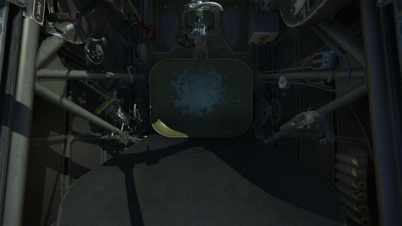

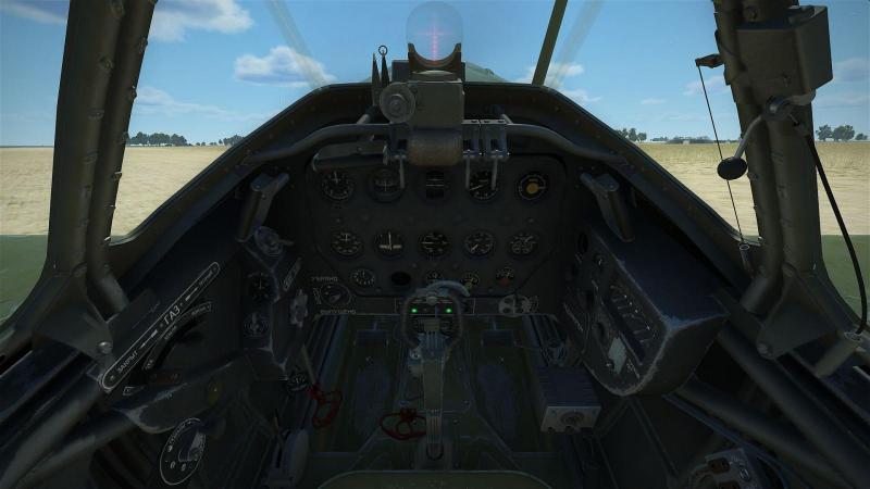

grzegor Opublikowano 4 Grudnia 2018 Udostępnij Opublikowano 4 Grudnia 2018 Wnętrze kabiny MiGa-3 serii 24, jakbyś chciał zbliżenia poszczególnych fragmentów to mogę dokładnie zrobić. Screny pochodzą z symulatora Ił-2 Great Battles. Twórcy tej gry mają dostęp do latającego MiGa więc myślę że to dobrze odwzorowali. Oczywiście kabina obecnego będzie się różnić od historycznego ale jest to uwzględnione. 1 Odnośnik do komentarza Udostępnij na innych stronach Więcej opcji udostępniania...

Matijus Opublikowano 4 Grudnia 2018 Autor Udostępnij Opublikowano 4 Grudnia 2018 Z tym pilotażem to nawet lepiej, im cięższy model w pilotowaniu tym więcej się nauczę z kokpitem jeszcze nie ma pośpiechu, choć wręgę muszę napewno przerobić. Ogólnie zastanawiam się też czy trochę nie wyażurować te wręgi. Są trochę pancerne, oczywiście z głową to wszystko. PS. Chyba ściągnę ten symulator specjalnie dla tego kokpitu, fajnie tam wszystko widać. Odnośnik do komentarza Udostępnij na innych stronach Więcej opcji udostępniania...
grzegor Opublikowano 4 Grudnia 2018 Udostępnij Opublikowano 4 Grudnia 2018 Z tym pilotażem to nawet lepiej, im cięższy model w pilotowaniu tym więcej się nauczę z kokpitem jeszcze nie ma pośpiechu, choć wręgę muszę napewno przerobić. Ogólnie zastanawiam się też czy trochę nie wyażurować te wręgi. Są trochę pancerne, oczywiście z głową to wszystko. PS. Chyba ściągnę ten symulator specjalnie dla tego kokpitu, fajnie tam wszystko widać. https://forum.il2sturmovik.com/topic/20142-mig-3-cockpit-guide-and-operating-notes/ - tu są opisy do kabiny Czasem mają promocję nawet o 66 procent także śledź bo obecnie promocja się zakończyła. 1 Odnośnik do komentarza Udostępnij na innych stronach Więcej opcji udostępniania...

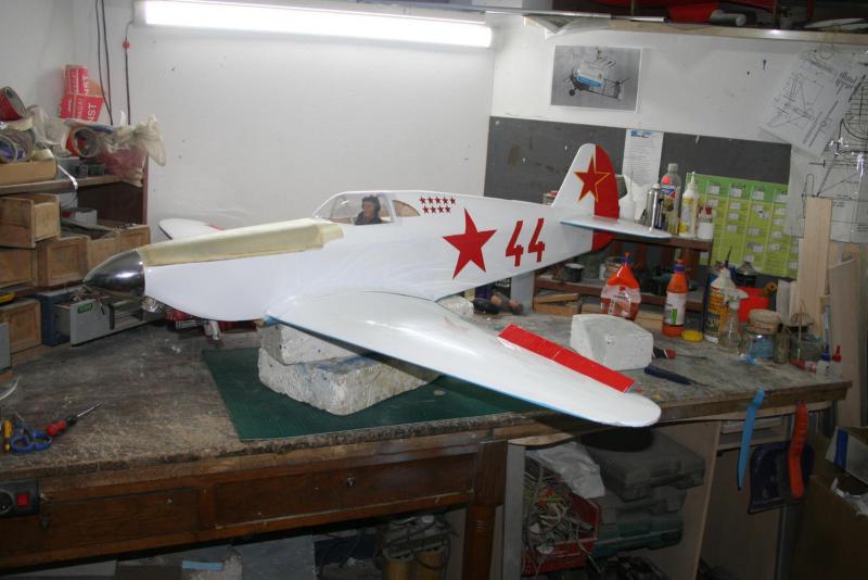

jarek996 Opublikowano 5 Grudnia 2018 Udostępnij Opublikowano 5 Grudnia 2018 To zdjecie pewnie juz masz ......... Odnośnik do komentarza Udostępnij na innych stronach Więcej opcji udostępniania...

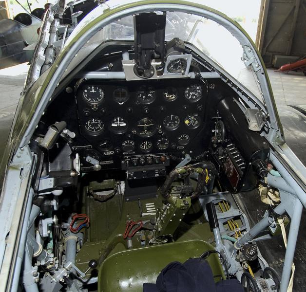

Matijus Opublikowano 5 Grudnia 2018 Autor Udostępnij Opublikowano 5 Grudnia 2018 Drugi link to te same plany co ściągnąłem a ktoś sprzedaje je zdjęć kokpitu mam, ale tego chyba nie mam. A największą kopalnia to z linku od Grześka, https://vk.com/doc67707672_396900430?hash=4914ea38fdce1d6c3e&dl=4f6acbd1e92eb6b03a wszystko ładnie pokazane jak to wyglądało. Choć samego kokpitu nie ma. W głowie już mniej więcej mam poukładane jak to ma wyglądać aby się tam zmieścił Odnośnik do komentarza Udostępnij na innych stronach Więcej opcji udostępniania...
grzegor Opublikowano 5 Grudnia 2018 Udostępnij Opublikowano 5 Grudnia 2018 Objechałem całą kabinę dookoła. Bardzo dawno nie używałem MiG-a to miałem okazję sobie przypomnieć ( już jest bo poprawka była ): 1 Odnośnik do komentarza Udostępnij na innych stronach Więcej opcji udostępniania...

jarek996 Opublikowano 5 Grudnia 2018 Udostępnij Opublikowano 5 Grudnia 2018 Znalazlem TYLKO to w moim archiwum : https://massimotessitori.altervista.org/sovietwarplanes/pages/mig3/cockpit.html https://massimotessitori.altervista.org/sovietwarplanes/pages/mig3/yuri-rr/left-cockpit-wall.htm http://www.historiassegundaguerramundial.com/multimedia/el-mig-3-sovietico-recuperado-de-un-lago-vuela-de-nuevo/?lang=en 1 Odnośnik do komentarza Udostępnij na innych stronach Więcej opcji udostępniania...
