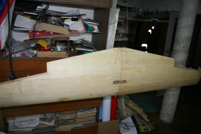

jethrotull Opublikowano 30 Stycznia 2019 Opublikowano 30 Stycznia 2019 Gzie tam wlokę się , bo w miedzy czasie wystrugałem sobie coś takiego IMG_1316.JPG Jakaś linka Ci ze skrzydła dynda, to chyba antenka od radia?
marcinolesno Opublikowano 30 Stycznia 2019 Opublikowano 30 Stycznia 2019 Jakaś linka Ci ze skrzydła dynda, to chyba antenka od radia? To o ile mi sie wydaje uwieziowka wiec nie antena a linki sterujące. Wysłane z mojego WAS-LX1 przy użyciu Tapatalka 1

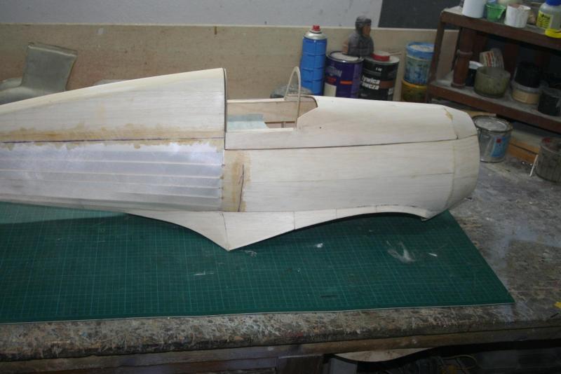

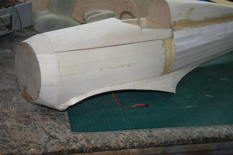

paweln7 Opublikowano 30 Stycznia 2019 Autor Opublikowano 30 Stycznia 2019 Witam Kawałek sklejki a tyle radości no to zrobiłem jedno oprofilowanie no dobra zrobiłem też drugie zostało troszkę pod szpachlować i wyszlifować CDN 1

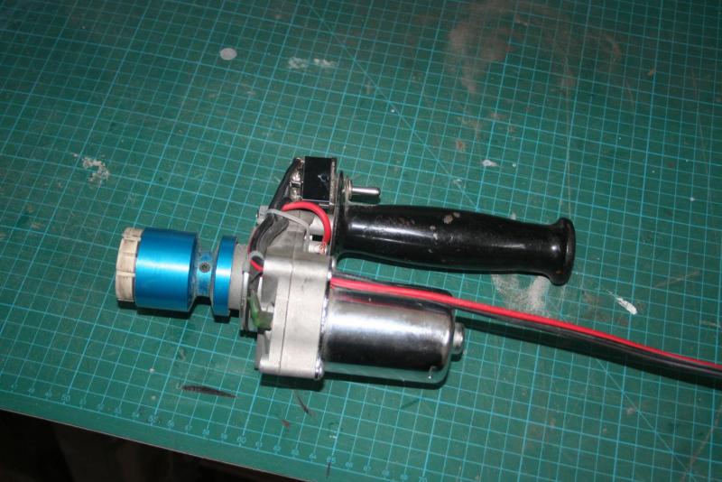

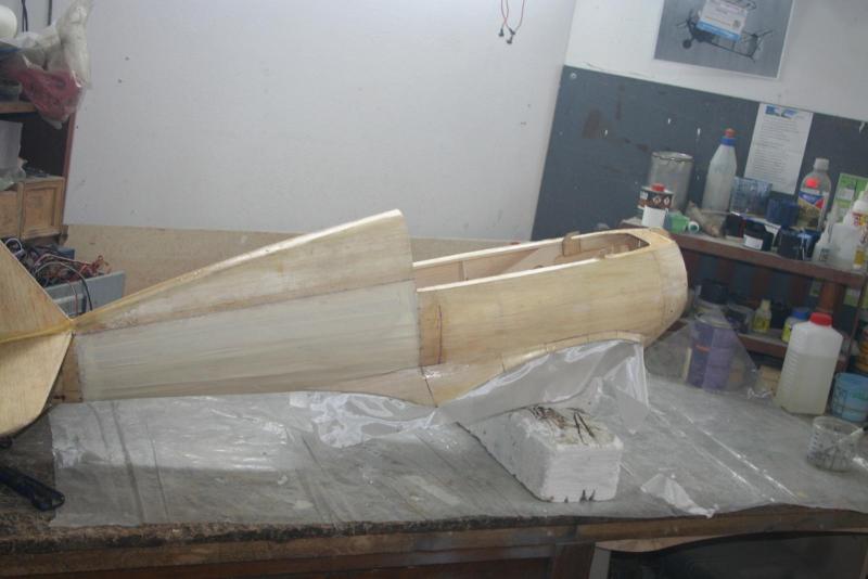

paweln7 Opublikowano 3 Lutego 2019 Autor Opublikowano 3 Lutego 2019 Witam Dzisiaj niewiele zalaminowałem kadłub ,tkanina 33g/m za to zmajstrowałem sobie rozrusznik ,tak kręci 55 CDN
paweln7 Opublikowano 3 Lutego 2019 Autor Opublikowano 3 Lutego 2019 Dajesz ostro nie odpoczywasz. Właśnie przy tym ODPOCZYWAM :D 1

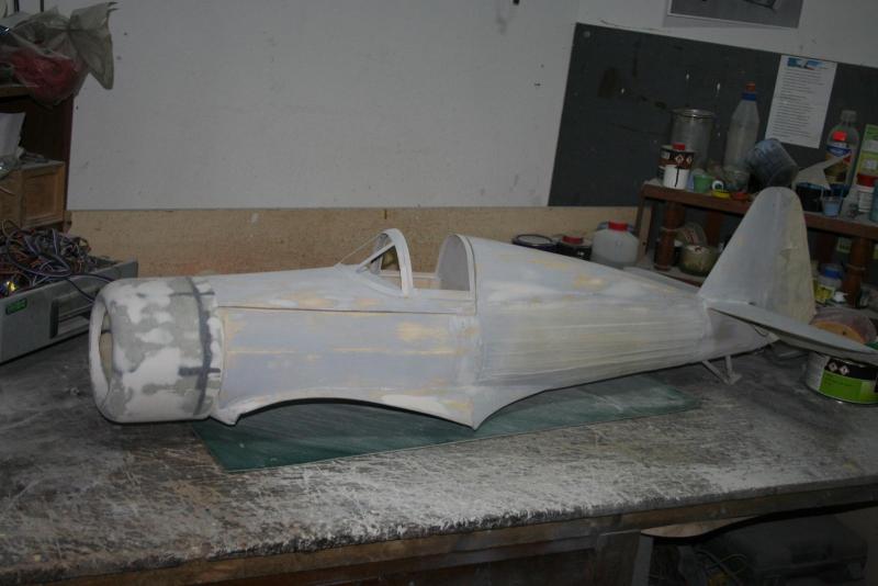

paweln7 Opublikowano 11 Lutego 2019 Autor Opublikowano 11 Lutego 2019 Witam Moja "ulubiona" robota przy modelu CDN

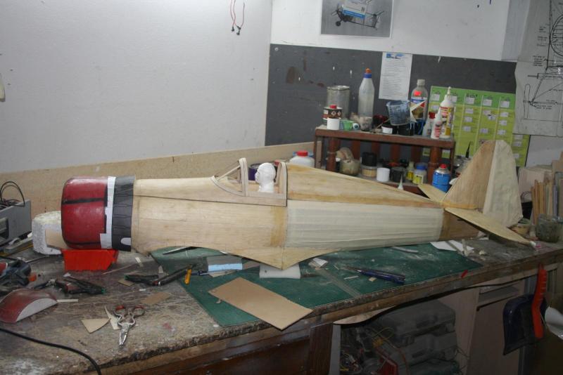

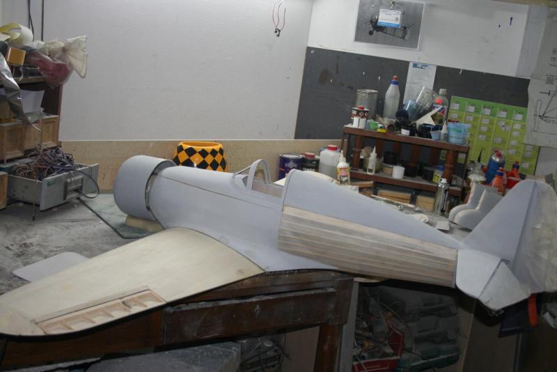

paweln7 Opublikowano 12 Lutego 2019 Autor Opublikowano 12 Lutego 2019 Witam trzeba podgonić robotę przy RWD W kwietniu 2019 musi latać kadłub prawie gotowy do malowania, czas brać się za laminowanie skrzydła CDN 1

paweln7 Opublikowano 13 Lutego 2019 Autor Opublikowano 13 Lutego 2019 Witam no to do przodu, tkanina 25g/m 2X CDN

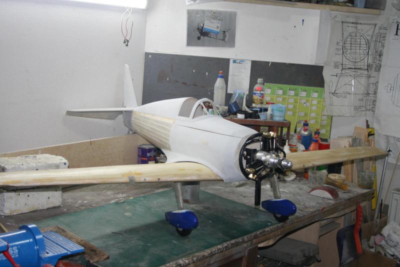

mecenas Opublikowano 14 Lutego 2019 Opublikowano 14 Lutego 2019 No zacnie to wygląda . 180cm rozpiętości to kawał fajnego samolotu. Przeczytałem cały wątek z uwagą i mam pytanie: jakiego profilu użyłeś w skrzydłach? I czy posiadają zwichrzenie? Odnośnie malowania, sugeruję użyć farb Hataka http://hataka-hobby.com/products/orange-line-polish-air-force-paint-set/ lub wzorować na nich. One chyba są najbliższe oryginałowi.
paweln7 Opublikowano 14 Lutego 2019 Autor Opublikowano 14 Lutego 2019 No zacnie to wygląda . 180cm rozpiętości to kawał fajnego samolotu. Przeczytałem cały wątek z uwagą i mam pytanie: jakiego profilu użyłeś w skrzydłach? I czy posiadają zwichrzenie? Odnośnie malowania, sugeruję użyć farb Hataka http://hataka-hobby.com/products/orange-line-polish-air-force-paint-set/ lub wzorować na nich. One chyba są najbliższe oryginałowi. Clark Y 15 u nasady zaklinowany na 1.5 stopnia końcówka skrzydła Clark Y 15 zaklinowana na 0 statecznik poziomy symetryczny 6% zaklinowany na 0 skłon i wykłon silnika silnika 2 stopnie Wzory farb zamówione PS pozdrawiam z pikniku z Kielc i w tym roku zapraszam na " czekoladkę"
mecenas Opublikowano 14 Lutego 2019 Opublikowano 14 Lutego 2019 , postaram się zawitać również w tym roku, choćby tylko dla tej "czekolady" . Do końca nie jestem przekonany do tego profilu, tu sugerowałbym skontaktować się z Jarkiem awiatikiem z tego forum, on jest specem od profili. Na pewno dobrze zrobiłeś że zastosowałeś skręcenie.
paweln7 Opublikowano 14 Lutego 2019 Autor Opublikowano 14 Lutego 2019 Miałem kilka "myśliwców" z tym profilem co prawda mniejsze do 1,6m i dobrze latały to zastosowałem tą kombinacje jako sprawdzoną.
Lucjan Opublikowano 14 Lutego 2019 Opublikowano 14 Lutego 2019 Od początku obserwuję twoją relację z budowy . Fajny samolot, też miałem ochotę go zbudować , ale ostatecznie padło na PZL 46 SUM. Życzę powodzenia w budowie i lotach.

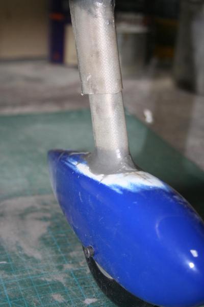

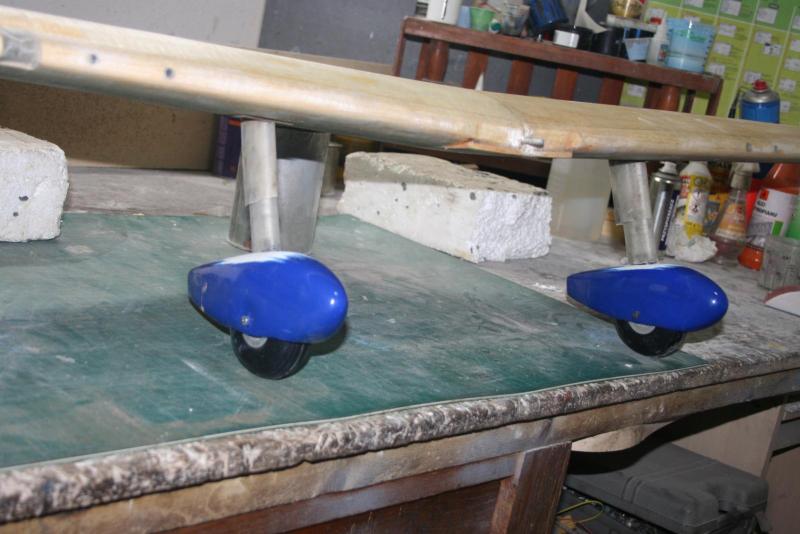

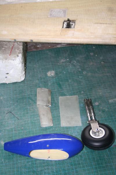

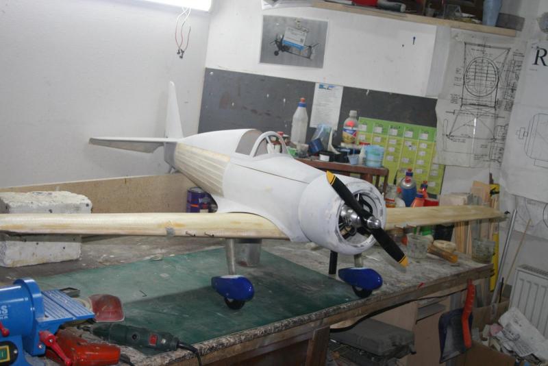

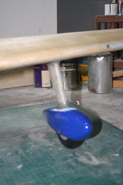

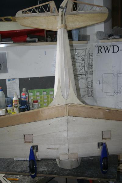

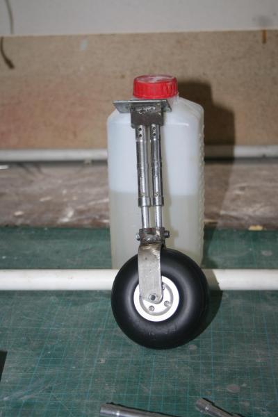

paweln7 Opublikowano 14 Lutego 2019 Autor Opublikowano 14 Lutego 2019 Życzę powodzenia w budowie i lotach. Dzięki Zabrałem się za podwozie a właściwie za osłony podwozia. tak wygląda jedna goleń osłony na jedną goleń poskładane sklejone na Poxipol ,będzie z tego wyszlifowane oprofilowanie które zalaminuje tkaniną a na koniec poskładałem RWD w całość Fajny jest co nie Pytanko tłumik wystaje pod gondole silnika za dużo ( będzie jeszcze 3 0 mm wlotu powietrza do gaźnika ) a tam chciałem schować tłumik można to obciąć ( nie zmieni dźwięku na gorszy ) PS środek ciężkości tego bez maski i śmigła jest 15mm do tyły od planowanego CDN 1
