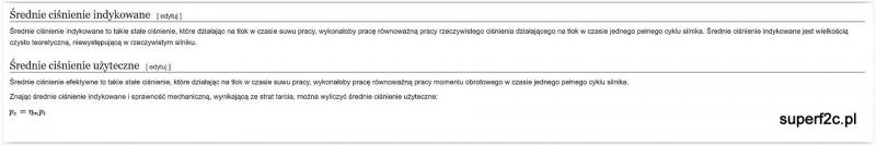

Kubuś Opublikowano 7 Maja 2019 Autor Opublikowano 7 Maja 2019 Na chwile obecną wykonałem obliczenia termodynamiczne do silnika. Zajęło to trochę czasu. Przede wszystkim najtrudniejszym było dobranie odpowiednich parametrów do obliczeń. Same obliczenia były bardzo proste. Oczywiście są to obliczenia teoretyczne, a dokładne dane będzie się miało dopiero po zbudowaniu prototypu. Przyjąłem takie dane na początek: Objętość skokowa 10cm3 stopień sprężania 9,5 wykładnik adiabaty k=1,28 wartość opałowa paliwa (metanol+nitrometan) Wu=25MJ/kg teoretyczna ilość powietrza do spalenia 1 kg paliwa Mt=6,5 współczynnik przejęcia ciepła ρ=0,8 Nadmiar powietrza λ=1,2 współczynnik izochorycznego wzrostu ciśnienia α=2,1 objętość właściwa otaczającego powietrza Va=0,855m3/kg współczynnik napełniania η=0,55 sprawność ogólna ηo=0,33 ms=mr=1,3 obroty 17000obr/min sprawność mechaniczna ηm=0,85 Licząc według cyklu Sabatha i uznając za punkt pierwszy początek sprężania mam takie wyniki: 1. 0,102MPa 2. 1,904MPa 3. 3,998MPa 4. 3,998MPa 5. 0,319MPa średnie ciśnienie indykowane wynosi 701828,96Pa średnie ciśnienie efektywne wynosi 596554,616Pa moc N=1,69kW=2,3KM Zakładając objętość skokową Vs=10cm3=10-5m3 przyjąłem średnicę tłoka D=24mm oraz skok tłoka S=22mm Mogę też wysłać skany wyliczeń

Kubuś Opublikowano 8 Maja 2019 Autor Opublikowano 8 Maja 2019 A gdyby był użyty czysty metan (Wu=20MJ/kg) to by takie były zmiany: ciśnienie w punkcie 5 wynosi: 273716,91Pa średnie ciśnienie indykowane wynosi 567470,92Pa średnie ciśnienie efektywne wynosi 482350,28Pa moc N=1,37kW=1,86KM Oczywiście to wszystko przy założeniu sprawności mechanicznej ηm=0,85. Nie wiem czy taka sprawność nie jest nieco pesymistyczna. Taką sprawność mogą osiągać dobre silniki samochodowe, które są zwykle gorzej ułożyskowane niż lotnicze.
