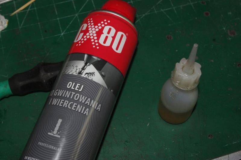

AndrzejC Opublikowano 2 Lutego 2019 Udostępnij Opublikowano 2 Lutego 2019 Każdy porządny mechanik używa "dopalaczy" do wiercenia i gwintowania. Ja także. nabyłem onego czasu za niewielkie pieniądze takie świństewko w aerozolu pomocne w obróbce skrawaniem typu wiercenie, gwintowanie itp. W sumie całkiem dobre, ale upierdliwe. Więcej płynu podczas psikania idzie w powietrze niż tam gdzie trzeba. I maszyna upieprzona od tego jest. Wpadłem na pomysł, żeby psiknąć toto do oliwiareczki i już. Więcej pisać nie trzeba. I nagle nie ma syfu, smrodu itp cały magiczny olejek idzie tam gdzie potrzeba. I wydajność 100% Polecam. Tyle, że po w psikaniu olejku do buteleczki trzeba poczekać, żeby ten cały gaz się ulotnił, bo buteleczka też będzie psikać. Oczywiście są też inne wspomagacze może nawet lepsze, ale ten w sumie najgorszy nie jest i nie śmierdzi tak bardzo podczas pracy. A mam takie co śmierdzą... A.C. Odnośnik do komentarza Udostępnij na innych stronach Więcej opcji udostępniania...
ssuchy Opublikowano 2 Lutego 2019 Udostępnij Opublikowano 2 Lutego 2019 Wystarczyło, żeby producent użył pojemnika aerozolowego z rurką do precyzyjnego dozowania i nie musiałbyś Andrzej poprawiać partactwa. Inna sprawa, że rurki, szczególnie te w tanich rozwiązaniach (oddzielnie doklejone taśmą samoprzylepną do puszki) i tak wcześniej, czy później giną. Odnośnik do komentarza Udostępnij na innych stronach Więcej opcji udostępniania...
AndrzejC Opublikowano 2 Lutego 2019 Autor Udostępnij Opublikowano 2 Lutego 2019 Spoko, widać, że nie używałeś. Tam jest rurka i psikadło bardzo porządne i firma porządna... Ale to nie zmienia postaci rzeczy. Czy rurka jest, czy jej nie ma to i tak większość zawartości jest tracona. Jak sobie nalejesz do buteleczki z dziurką to będziesz wiedział co i jak. A.C. Odnośnik do komentarza Udostępnij na innych stronach Więcej opcji udostępniania...

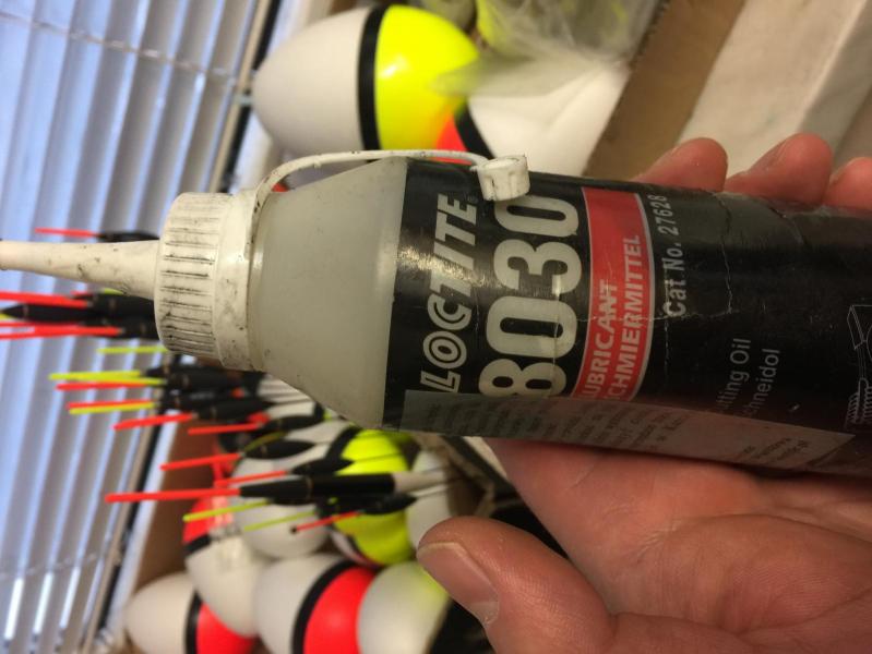

mike217 Opublikowano 5 Lutego 2019 Udostępnij Opublikowano 5 Lutego 2019 To jest super. Występuje i w sprayu ale jest niewygodne i w butelce . Jedyny minus , śmierdzi Odnośnik do komentarza Udostępnij na innych stronach Więcej opcji udostępniania...
