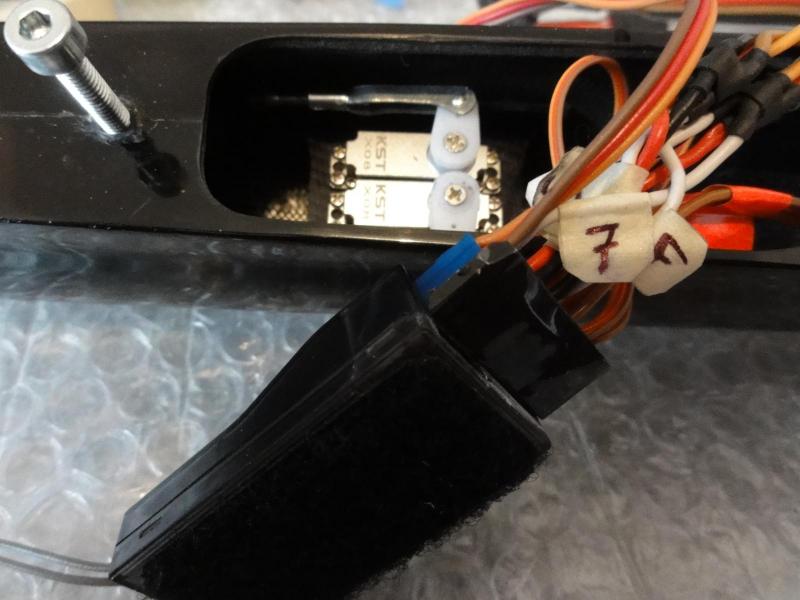

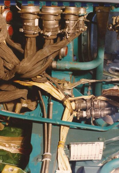

stan_m Opublikowano 17 Lutego 2019 Opublikowano 17 Lutego 2019 Nie dolewając oliwy do ognia... W lotnictwie dużym nie ma innej skutecznej metody zabezpieczającej złacza elektryczne przed rozłączeniem jak spięcie połówek złącz (po ich skręceniu) drutem (specjalnym) o średnicy 0,25-0,5mm nazywanym kontrówką. To rozwiązanie stosuje się od dziesięcioleci a nawet dłużej i jest ono wyjątkowo skuteczne. W taki sam sposób "kontruje się" złącza elektryczne sieci przyłączone do agregatów i innych urządzeń pokładowych. Dla przykładu - zdjęcie. Niestety w modelarskim wydaniu nie można tego zastosować ze względu na małe rozmiary osprzętu. Ja stosuję "metodę przedłużacza" polega ona na tym , że nowiutkie przedłużacze 15 cm wtykam "raz na zawsze" do gniazd odbiornika (im mniej operacji wpinania i wypinania wtyczek tym komutacja pewniejsza i trwalsza) a wszelkie przyłączenie i rozłączenia serw wykonuję na drugim końcu przedłużacza. Dodatkowo dla zabezpieczenia oklejam złącze (wtyczka serwa - gnizado przedłużacza) odpowiednio przyciętą niebieska taśmą budowlaną (mocna z dobrym klejem). Wiele lat bezawaryjnej eksploatacji dużych i cennych modeli potwierdza skuteczność tego rozwiązania.
