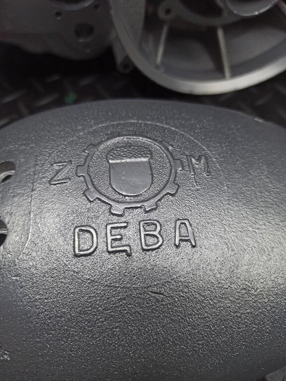

Taki mały chwalipost.

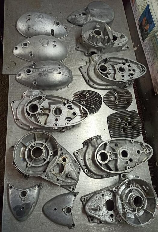

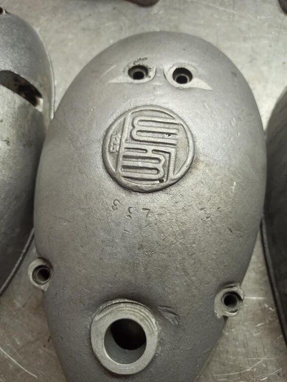

Oddałem do czyszczenia struminiowego w osłonie wody części od naszych polskich pierdopędów. Powiem Wam że po aqua blastuning-u części wyglądają dokładnie jak nowe, jakby ktoś je właśnie wyjął z formy odlewniczej, szkiełkowanie przy tej metodzie to zbrodnia.
Poniżej kilka zdjęć od Pana który wykonał usługę, ale na żywo wygląda to o wiele lepiej:

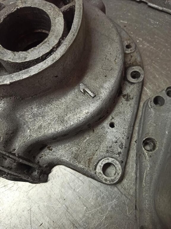

Materiał wyjściowy:
Czyszczenie wykonane tutaj: https://www.facebook.com/KAMAR.AquaBlasting
Pan Kazimierz bardzo sympatyczny i konkretny, elementy zapakowane w  wysyłce wzorowo, serdecznie polecam. Z kolejną partią motocyklową podeślę do czyszczenia dwa kartery od naszych silników.
  • Lubię to 2
Cena porównywalna ze szkiełkowaniem. Pan Kazmierz wycenia pracę po przesłaniu zdjęcia.

Za silnik od wsk wychodzi około 200 pln. Możesz powiedzieć czemu nie ma szału w tej pracy? Mam porównanie w swoim garażu z słabym szkiełkowaniem, szkiełkowaniem dobrym z lekką satyną oraz z czyszczeniem pod osłoną wody. Tutaj widać na elementach w których miejscach przejeżdżał frez, widać każdy szczegół, od nowego elementu z tamtych lat różnica jest tylko taka że tu się delikatnie mocniej błyszczy. W elementach szkiełkowanych elementy wyglądają równiej, powierzchnia jest jakgdyby lekko sklepana, a tutaj jest efekt jakby jakąś super chemią zabrać cały bród. W motocyklach które będą miały wszystkie powłoki nowe mi to osobiście bardzo pasuje, niemniej czyszczenie strumieniowe do pojazdu w oryginalnym stanie mija się z celem, wygląda jak nowe felgi w zardzewiałym aucie :)
Co do kabiny etc, niestety nie mam warunków by zbudować kabinę, dlatego musze podpierać się usługami, tak samo jak ze spawaniem aluwium, toczeniem, szlifami etc.
Nie upieram się że to najlepsze rozwiązanie na świecie i nie ma nic lepszego, tańszego etc, podaję jako ciekawostkę, bo na mnie ta praca zrobiła bardzo dobre wrażenie.
Kolejna sprawa odnośnie czyszczenia w domowych warunkach, to oczywiście można ale kto czyścił 70 letni silnik ten wie ile to pracy kosztuje a często niektórych przebarwień nie ma szans się pozbyć.
Szkiełkowanie czy inna metoda czyszczenia tych elementów z PRL doprowadza do tego że elementy nie wyglądają jak oryginalne, a właśnie jak u Cebie - są błyszczące i doprowadzone do takiego stanu w jakim nigdy nie były. Nie wychodziły te motocykle tak z fabryki. Dlatego jak pojedziesz sobie kiedyś na zlot klasyków to będziesz mieć porównanie. Można tam zobaczyć jak wyglądają odrestaurowane motocykle wg sztuki gdzie po prostu czyści się chemicznie te elementy bądź super delikatnie np szkiełkuje aby miały matowy wygląd , wręcz były szare oraz takie motocykle, które wyglądają jak polerowane. Tutaj są dwie szkoły.  Nawet trzy szkoły bo jedni te dekle robią na wysoki połysk polerując przez tydzień. Ja osobiście używałem chemii w myjce do czyszczenia elementów silników.  Dlatego napisałem że szału nie ma - nie napisałem tego złośliwie. 200zł za cały silnik to jest dobra cena. Nawet bardzo dobra w dzisiejszych czasach. Myślałem że pisałeś o samym deklu stąd moje zaskoczenie.  U ciebie jest coś pośrodku z tym doprowadzeniem powierzchni po obróbce. Nie wiem czy Ci ktoś powiedział o jeszcze jednej dość sporej wadzie tych metod. Bądź świadomy że tak wyczyszczona powierzchnia będzie Ci teraz w tych porach brudzić się 3 razy szybciej. Pojedziesz kilka razy w deszczu, bądź zabrudzisz sobie silnik smarem i będziesz miał problem z doczyszczaniem tego.
