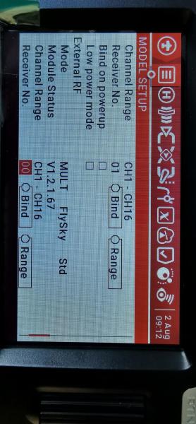

Teraz mi powiedzcie jakie musze wprowadzić ustawienia pod mój moduł odbiorczy Flysky iA10B?

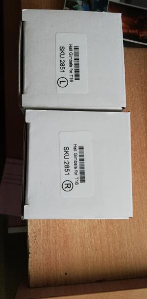

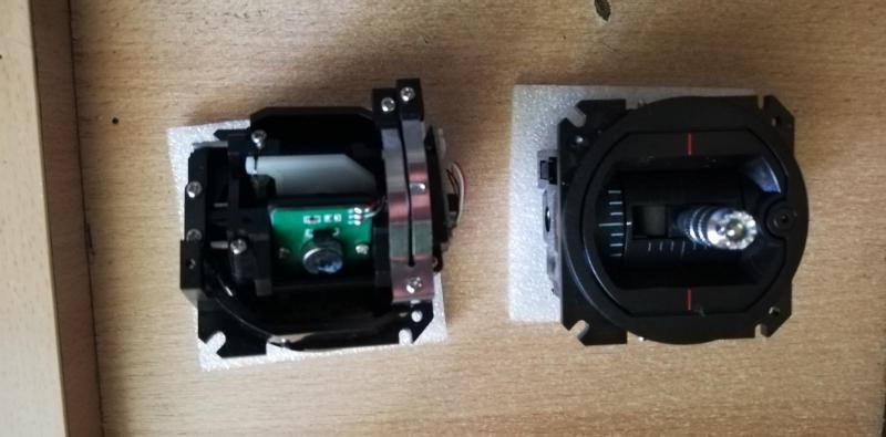

Dostałem dzisiaj e-mail z RC-WING że ich "rozgarnięty" pracownik powysyłał klientom gimbale na halotronach "jak leci" zamiast 1 prawy + 1 lewy. Z tego co czytałem na zagranicznych forach co niektórzy już niestety dostali po dwa jednakowe, może jednak na mnie nie trafi.
Zobaczymy. Jak będziesz miał dwa lewe a ja dwa prawe to się wymienimy :)
Daj linka do tej dyskusji na zagranicznym forum. Chętnie poczytam.
Montuj i daj znać jak wrażenia.
