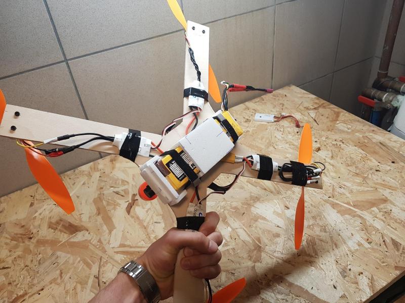

Postanowiłem zbudować drona o przekątnej ramy 50cm. Użyłem do niego następujących rzeczy:
Rama: produkcja własna sklejka 4mm
Silniki:  https://abc-rc.pl/product-pol-9055-Silnik-drona-2312-CW-920KV-2-4S-200W-do-DJI-Phanton-F450-F550-S500-S550.html
            https://abc-rc.pl/product-pol-9054-Silnik-drona-2312-CCW-920KV-2-4S-200W-do-DJI-Phanton-F450-F550-S500-S550.html
ESC: http://www.modele.sklep.pl/pl/Katalog/WYPOSAZENIE-RC/REGULATORY/REDOX-REG-30A.html
FC: https://abc-rc.pl/product-pol-7160-Kontroler-lotu-Naze32-REV6-6DOF-32bit-procesor.html
Bateria: https://hobbyking.com/en_us/zippy-compact-4500mah-3s-40c-lipo-pack.html
Śmigła :10x4,5  https://abc-rc.pl/product-pol-4439-Smigla-TAROT-10x4-5-10x4-5R-pomarancz-1045-TL2710-05.html
Całość razem z osprzętem FPV waży 1050 gramów. Wszystko skręciłem, zlutowałem i skonfigurowałem FC, zgodnie z poradnikami na YT (Flite Test).
Niestety miałem problemy z zainstalowaniem firmware przez Cleanflight, więc na FC mam zainstalowane oprogramowanie 1.14.
Problem pojawia się przy starcie, albowiem quadcopter zamiast się wznosić wywraca się do góry nogami, bo lewe śmigła szybciej się kręcą (https://www.youtube.com/watch?v=_YjNDDxItqs&feature=youtu.be).
Myślałem, że może być to spowodowane wyważeniem, lecz z tym jest wszystko ok.
Czy ktoś jest w stanie powiedzieć mi z czego wynika problem i jak go rozwiązać, czy może wynikać on z starego oprogramowania?
Z góry dziękuje i pozdrawiam
Ponieważ zdjęcie się nie wstawia, to tu wstawiam link: https://drive.google.com/open?id=1v40j_XpL6azJJRveaj0HwEyUEnWEYNXj
Silniki kręcą się w dobrym kierunku do odpowiednio założonych śmigieł ?
