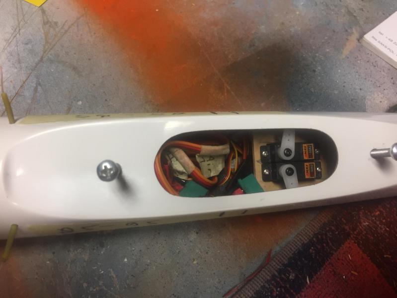

Kilka ujęć serwomechanizmu ES 3352.  Wraz z mechanizmem dostarczane są plastikowe uchwyty do konwersji mocowania na płasko  . Przy momencie 2,4 kG/cm można być spokojnym w tym modelu co do siły na sterach . Oby trwałość nie zawiodła..
Eze Kote jest mi znany teoretycznie . W Polsce nie ma gdzie kupić a chętnie bym wypróbował na pół makiecie. Tutaj jak pisałem lakier i jakieś paski ale nic z lakiernictwa "zalewowego". W zasadzie to technologia ta sama co używając żywicy epoxydowej . Może waga, na pewno agresywność mniejsza .
Powoli do przodu. Skrzydła zamocowane, dźwignie sterów usterzenia zamontowane i zabezpieczone wkrętem 2 x 10 mm. Potrafią się zatopione końce poluzować  więc dla bezpieczeństwa takie mini wkręciki.
Gniazda w skrzydle będą wklejone dla komfortu obsługi przy montażu . Pozostaje zamontować okablowanie oraz odcięcie lotek i klap.

uważam, że tym modelu śruby nylonowe (mocujące skrzydło do kadłuba) będą lepsze, zwłaszcza na pierwsze loty i pierwsze cykle ;) Zetniesz śrubę a skrzydło będzie całe (i kadłłub też). Jak z takim śrubkami przywalisz (odpukać w niemalowane) do rozorają one wszystko po drodze do szpiku kości.
Zrobisz jak będzie lepiej.
Powodzenia :)
Co do śrub; myślałem o plastikowych (nylonowych ) na pierwsze loty. Szkopuł w tym, że nakrętki kłowe są  dla gwintu M 4 . Plastikowe M 4 to tak średnio widzę . Z kolei bez problemu mogę prze gwintować na M 5 ale stalowa M 5 w przyszłości to lekka przesada. Oczywiście można latać z plastikowymi M 5 i też będzie działało. Jeszcze mam chwilę na zastanowienie się .
A gdzie kupię MPX 8 pin ?  Ale, ale !  Te MPX mają właśnie 6 pinów . 2 x+, 2 x- , impuls klapa,impuls lotka -łącznie 6 pinów . Tak dla zasady zdwojony tor prądowy dla każdej połówki skrzydła .
Tutaj znaną mi sprawę dylematu ,który kabel  jest który rozwiązałem w ten sposób, że w skrzydle jest jedna wtyczka i jedno gniazdo.Pomyłki nie będzie -prędzej zwarcie na wtyczce z podanym zasilaniem ale niby z czym ma się zewrzeć . Tak wiem-nie takie  itd.  Idę na "ryzyko"
Ponadto zasilam złożony model a nie podłączam  "pod  prądem"- jeszcze jakiś łuk elektryczny albo cóś z przerażenia/porażenia.
