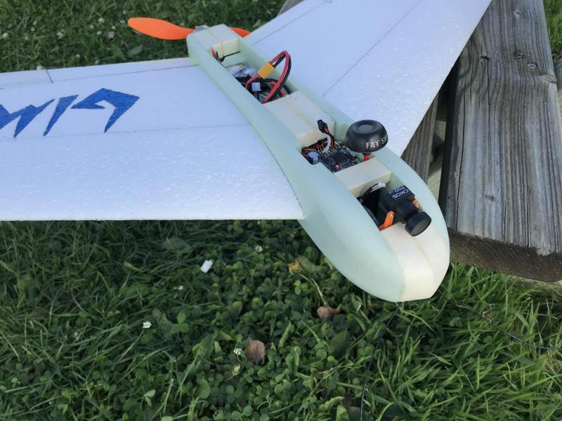

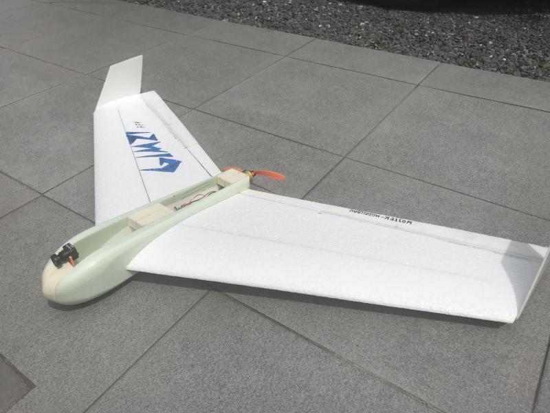

Nie za duzo sie dziele w dziale, dlatego postanowilem zaczac bloga o moich poczatkach z FPV. Przymierzalem sie do tego sportu juz od bardzo dawna. Nawet skompletowalem zestaw na 1,2 G ale jakos nie moglem sie przekonac do jezdzenia na lotnisko z telewizorem ( gogli jeszcze wtedy nie bylo lub kosztowaly majatek). Poza tym zawsze mi sie zdawalo, ze nie dam rady. Zreszta teraz tez jakos nie bardzo wierze...
Jako platforma posluzylo skrzydlo, ktorego losy opisuje w dziale "Skrzydla itp..." w watku Mini Mig 15.
O samym modelu nie bede sie rozpisywal. Konstrukcja jakich wiele, Nic oryginalnego ale lata swietnie.

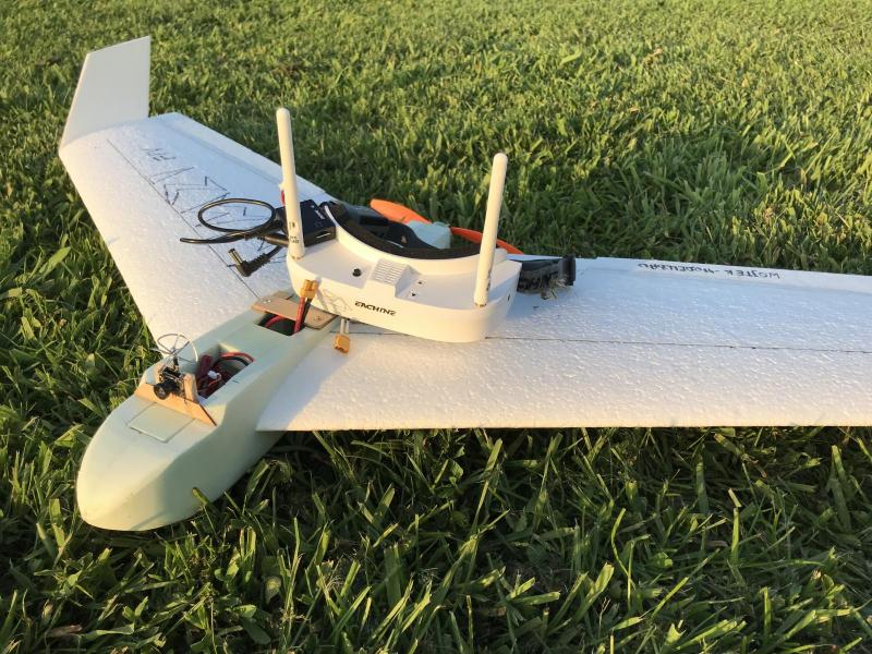

Co do sprzetu, to bardzo budzetowo:
- okulary Eachine EV 100
- kamerka zintegrowana z nadajnikiem TX 02 200mW
- DVR tej samej marki
Wczoraj pojechalem w teren zrobic test. Niestety nie odwazylem sie poleciec w goglach. Obraz w tych okularach jest maly ( zreszta wiedzialem o tym ogladajac opinie w sieci). Poza tym mialem wrazenie, ze kamera oddala i wszystko wydawalo sie mniejsze niz w rzeczywistosci. Probowalem poleciec "normalnie" wyzej i wtedy wkladac okulary, ale to chyba nie jest dobry pomysl. Kompletnie nie wiedzialem co sie dzieje :o . Latalem blisko, max 200 m na oryginalnych antenach.

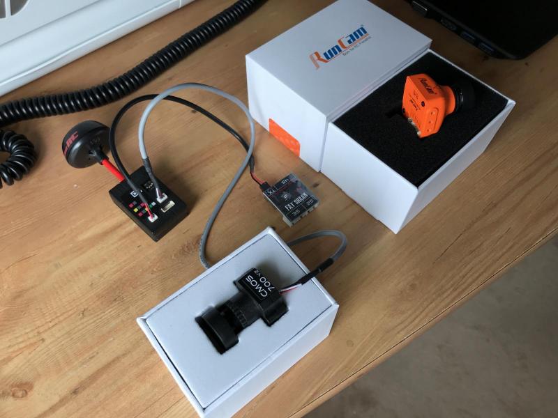

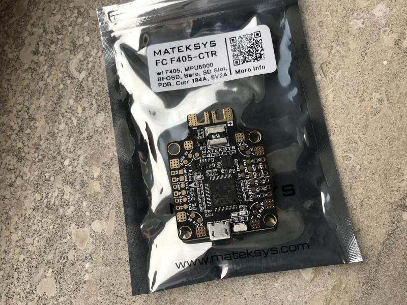

 Sklonilo mnie to do wydania (potrzebnie i rozsadnie czy nie?) pieniedzy. Kupilem w super promo kamere i nadajnik Fat Sharka i jeszcze Run Cama Eagle
Na deser FC . Jak znajde troche czasu i starczy kurazu to postaram sie dozbroic platforme.

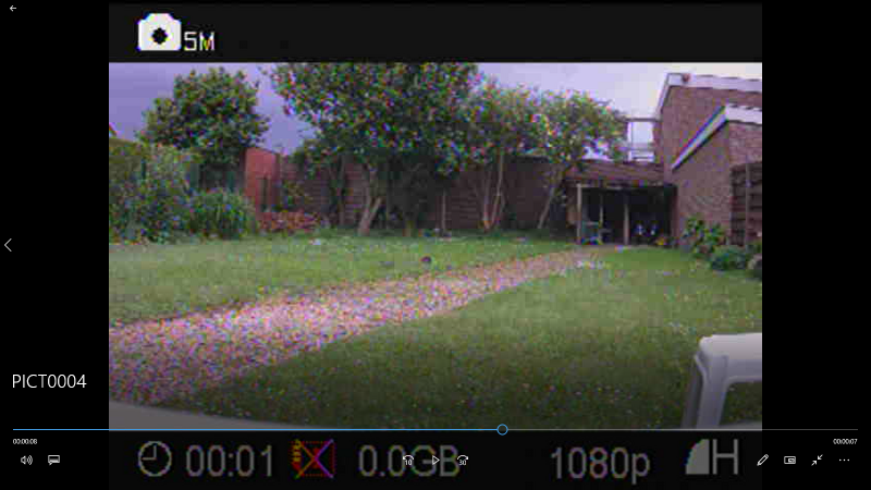

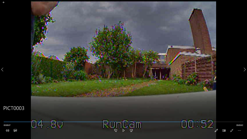

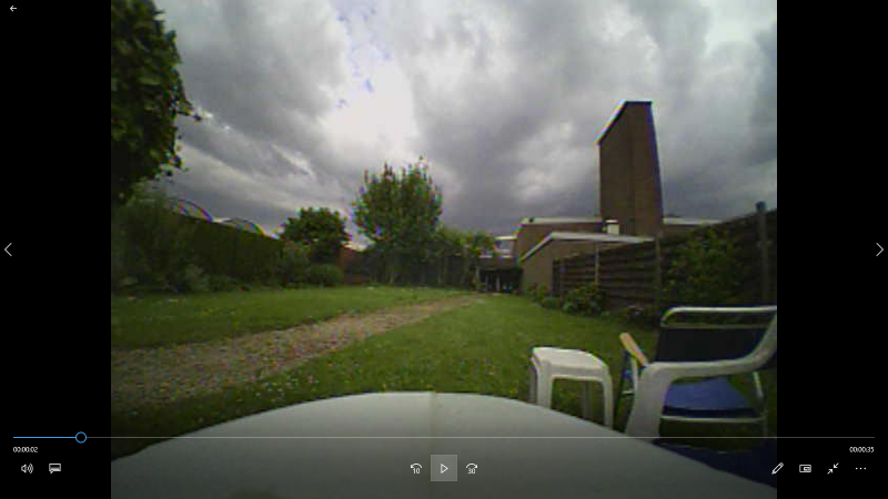

Zrobilem pierwszy i moze nie za wiele mowiacy test stateczny kamer, ktore posiadam. Chcialem porownac katy widzenia obiektywow. Ku mojemu zdziwieniu najbardziej wierny obraz jesli chodzi o oddanie rzeczywistej odleglosci oddalonych przedmiotow oddaje Cam One Eco HD, ktora posiadam od lat... drugi jest Fat Shark 700 TVL z obiektywem 2,8, pozniej Eagle. Najbardziej oddala Eachine, na ktorej latam.
 To w sumie dobry znak, bo co bym nie zalozyl, bedzie duzo lepiej. Tylko niestety ciezej. Bede musial poprzesuwac wyposazenie na statku.

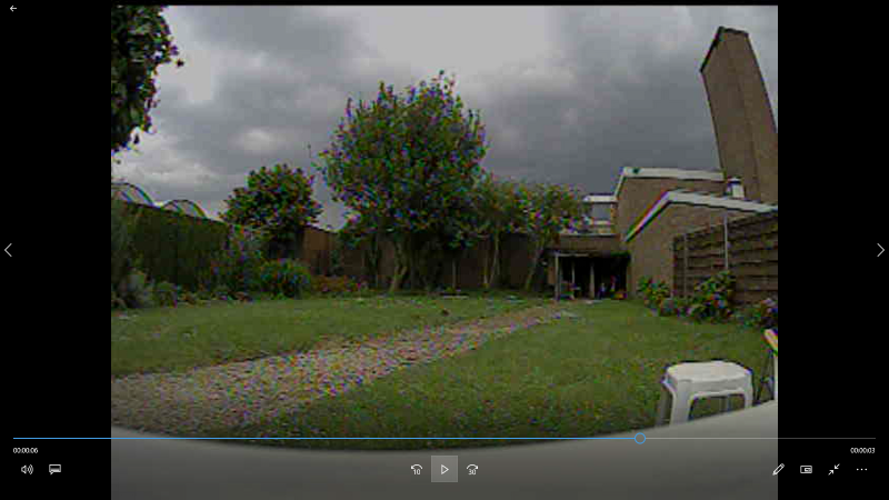

Dla porownania tescik w ogrodzie. Uwaga jakos fatalna. Nagrywane DVR Eachine.
TX2 Eachine
Fat Shark
Run Cam
Cam One

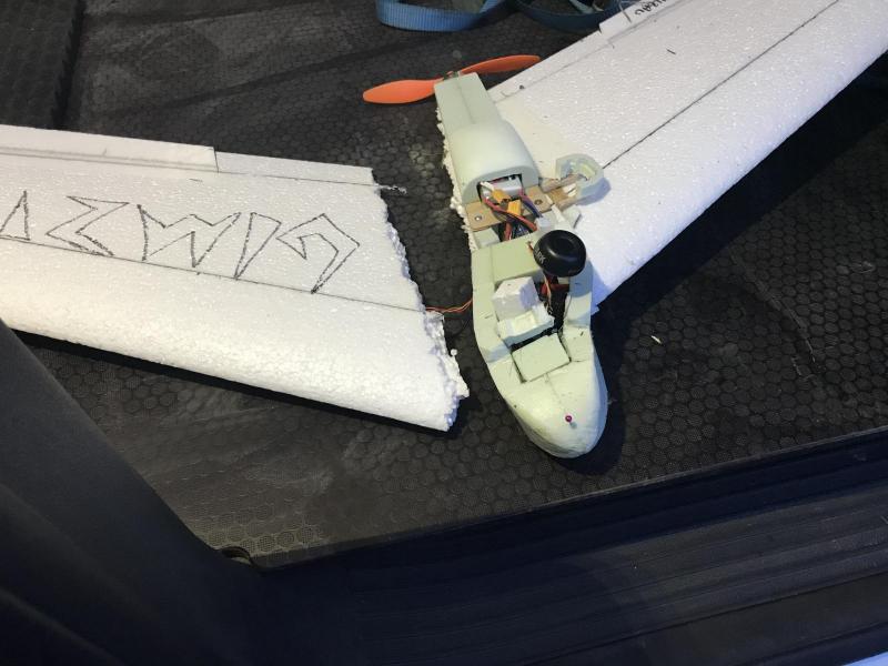

No i sie narobilo  :(. W ostatni weekend na wlasne zyczenie ubilem moja pierwsza platforme (co bylo zreszta przewidziane ;)). Robilem testy nowej kamery i nadajnika FatShark, ktory kupilem z mysla o probach sprzetu i testach w domu.
Co do kamery, to wydaje sie, ze widze duzo lepiej niz na tej Eachine zintegrowanej. Niestety ten nadajnik Fat Shark , tak jak zreszta pisza w instrukcji, pozwala na loty do 300 m, co wlasnie potwierdzilem :wacko:.
Nie bede opowiadal. Tak sie zlozylo, ze nagrywalem lot i skleilem filmik z ostatnich chwil...Z analizy w Google Maps wyszlo, ze stracilem wizje gdzies okolo 350 m od bazy. Model znalazlem okolo 600 m od lotniska.
Zszedlem wzdluz i wszerz pola w domniemanej okolicy crashu i nie znalazlem. Dopiero wracajac samochodem okrezna droga, zrezygnowany i zdruzgotany psychicznie, wypatrzylem cos dziwnie bialego w polu ok. 200 m od drogi. Zatrzymalem sie. Mysle zobacze, co mi zalezy. I niespodzianka. Moje polamane skrzydlo.
Cala elektrownie i naped udalo sie odzyskac. Wszystko dziala. Okazalo sie, ze podczas upadku wypiela sie wtyczka zasilajaca kamere i nadajnik i cale moje chodzenie po polach i patrzenie w google w poszukiwaniu obrazu byly na darmo...Do tego wyladowalem do zera baterie zasilajaca okulary i poszla do kosza...

Juz leci do mnie z Czajny modul GPS, ktory podepne do FC Mateka. Z tego co na razie powierzchownie ogladalem w necie da sie w Inavie z tych klockow zrobic powrot do domu i inne przydatne funkcje...
 Na razie kroje powoli nowa platforme. Na koniec zostawie sobie wnetrznosci i programowanie tego wszystkiego...
...Fabryka pracowale przez weekend na dwie zmiany, dzieki czemu nowa platforma juz gotowa. Czeka teraz na rozmieszczenie wyposazenia i programowanie FC.

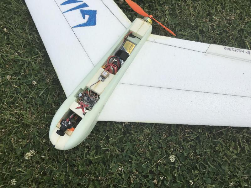

Przeprojektowalem kadlub zeby zmiescic kontroler lotu. Troche przesadzilem, bo z tym smiesznym motorkiem i tak musze akumulator napedowy umiescic maksymalnie z tylu zeby wywazyc. Z drugiej strony jak kiedys zrobie wersje z "normalnym" napedem to bedzie jak znalazl...

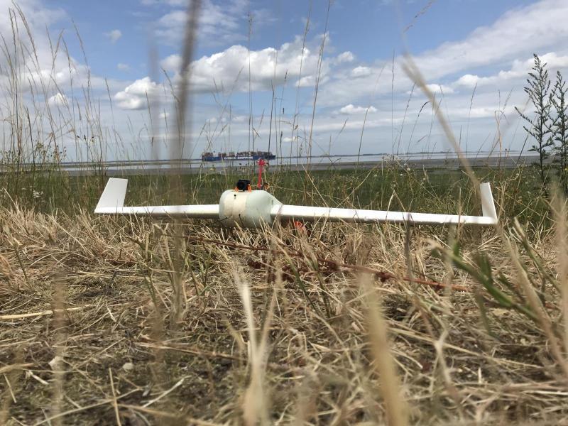

Pogoda wakacyjna. Cieplo, prawie bezwietrznie, wiec spakowalem graty i postanowilem przetestowac zmiany w ustawieniach na lonie zelandzkiej przyrody, niepowtarzalnej...
Sprawdzilem  w koncu Auto Launch, dziala; super sprawa!
Po korekcie piczu :) w FC w Angle leci chyba lepiej ale nie trzyma do konca wysokosci. Spada jeszcze troche. Poprawie jeszcze raz i sie zobaczy. Zreszto zawsze mozna ustawic Althold i z bani...
Ogolnie zauwazylem, ze przy lataniu ze stabilizacja - Angle, trzeba zmienic technike pilotazu. Nie ma potrzeby wyciagania  wysokoscia z zakretu. Przy skrecie lotkami skrzydlo samo trzyma wysokosc. Lepsze efekty i wykorzystanie stabilizacji przynosi operowanie funkcja lotek i wysokosci osobno.
I jeszcze cos. W Angle skrzydlo nadzwyczaj dobrze szybuje :o  :) . Lepiej niz w manualu :wacko: .
Maly bemol. Po ostatnim ladowaniu nie moglem zgasic silnika. Na szczescie skrzydlo zawiesilo sie w wysokiej trawie i smiglo kosilo w powietrzu. Odlaczylem accu. Pozniej nie moglem uzbroic??? Troche pokombinowalem i zadzialalo. Nie wiem co bylo przyczyna. Juz tak kiedys mialem. Moze z czasem dojde..?

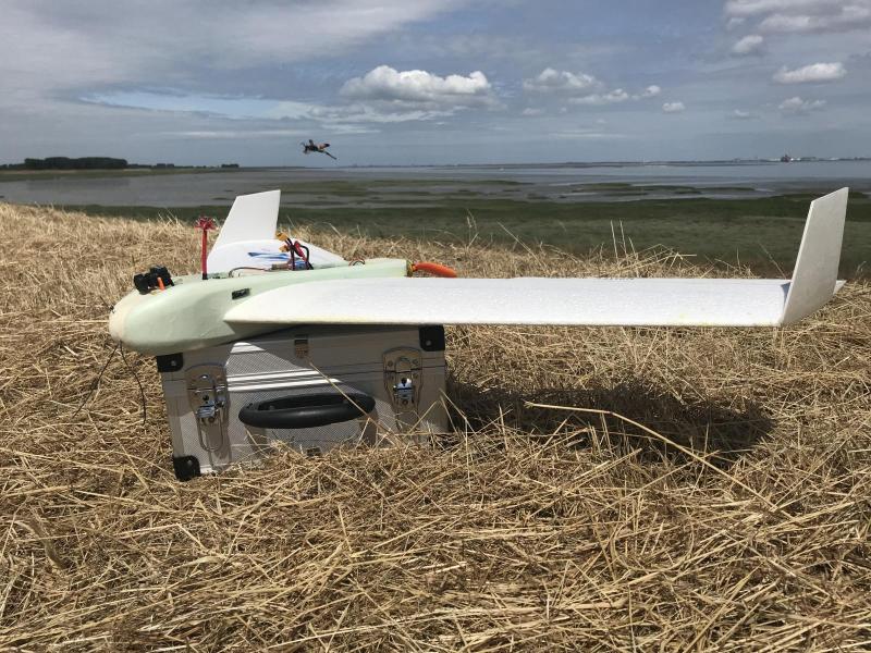

Przelamalem traume i wykonalem trzy udane loty w okularach. Yesss. Latalem wzdluz wybrzeza zeby sie nie zgubic. Przekroczylem 1 km odleglosci. Wow :D .
Jednak OSD z wysokoscia, odlegloscia od domu, kierunkiem, horajzonem itp. (przynajmniej mi) bardzo pomaga. Jestem zadowolony z moich gogli, moze dlatego, ze nic innego nie widzialem ;) . Niektorzy twierdza, ze obraz maly i nie da sie w tym latac. Ale jak ja polecialem i wrocilem, to sie na pewno da!
Zeby nie bylo tak pieknie, na koncu jak zwykle maly bemol. Latalem z nadajnikiem Eachine 600mW i koniczynkami jak na focie. Po ok. 600 m zaczynalo sie miejscami pogarszac. Po 1 km robilo sie szaro z zakloceniami, wiec nie ryzykowalem.
Do ostatniego lotu wpialem do gogli oprocz koniczynki, plytkowa antene kierunkowa i o dziwo (albo nie) bylo duzo gorzej. Po 600 m zawrocilem, bo robilo sie nieciekawie. Moze to fakt, ze te okulry nie maja diversity i sygnal z dwoch anten sie znosi, naklada. Nie wiem..?
