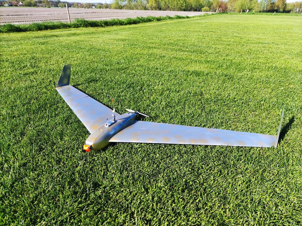

Wczoraj wieczorem wykonalismy tak naprawde pierwszy, kompletny lot testowy sprawdzajacy autonomie.
Pojechalem na swoje ulubione miejsce w Holandii idealne do takich testow. Hektary plaskich jak stol pol uprawnych albo woda. Nie trzeba caly czas krecic nad glowa.
Nie udalo sie niestety wylatac 80 km, ale zalozenia sie sprawdzily i bylo naprawde blisko. Bylo juz pozno i zachodzilo slonce. Nie chcialem ryzykowac szkania modelu po polach. Nie lubie wchodzic bez pytania na prywatny teren i niszczyc upraw (chyba, ze naprawde nie ma wyjscia...).
Przelecielismy 72,2 km konsumujac 5059 mAh co daje okolo 70 mAh/km (musialem przekalibrowac jeszcze raz sensor pradu). Ladowalem jak napiecie spadalo do 3.1 V na cele (Li-ion). Nominala pojemnosc akumulatora to 6800 mAh.
 Normalnie powinno sie udac. Warunki byly dobre. Wiatr ok. 14 km/h w/g pogody, chociaz troche czasami szarpalo w gorze (latam do 120m). Spodziewalem sie troche mniejszego zuzycia energii. Gdyby pojemnosc akumulatorow podawana przez producenta byla rzeczywista, nie byloby problemu. Moze znajde gdzies datasheet tych accu, popatrze na wykresy jesli sa prawdziwe?
Jeszcze taki smaczek na sam koniec. Nie popisalismy sie z ladowaniam?. W czasie lotu siedzialem w samochodzie przed ekranem albo patrzylem przez szybe. Nie umiem latac z ekranem jak turysci dronami DJI. Immercia jest dla mnie niewystarczajaca i dlatego do ladowania wysiadlem, wzialem antene w lape. Nie mialem wyjscia, ladowalem z wiatrem lekko w plecy, do tego jeszcze moze efekt zbocza... . Model nie chcial zwalniac. Kabel od anteny mi sie zaplatal miedzy palcem a stickiem i malo brakowalo... .
Dziwnym trafem nawet jednej ryski na modelu!
