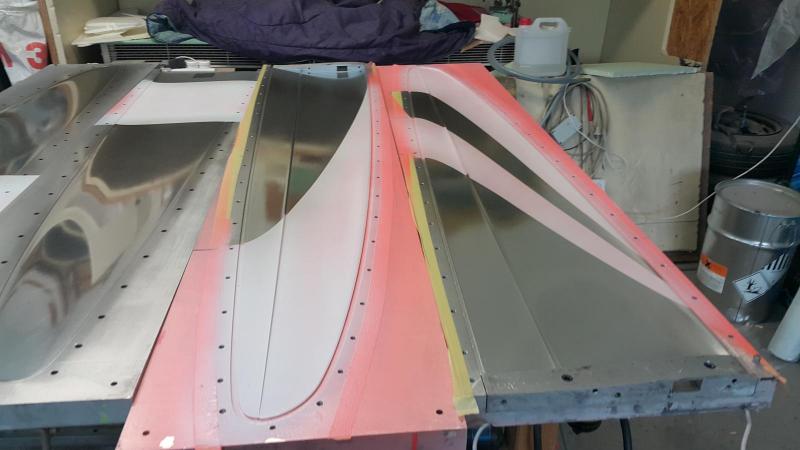

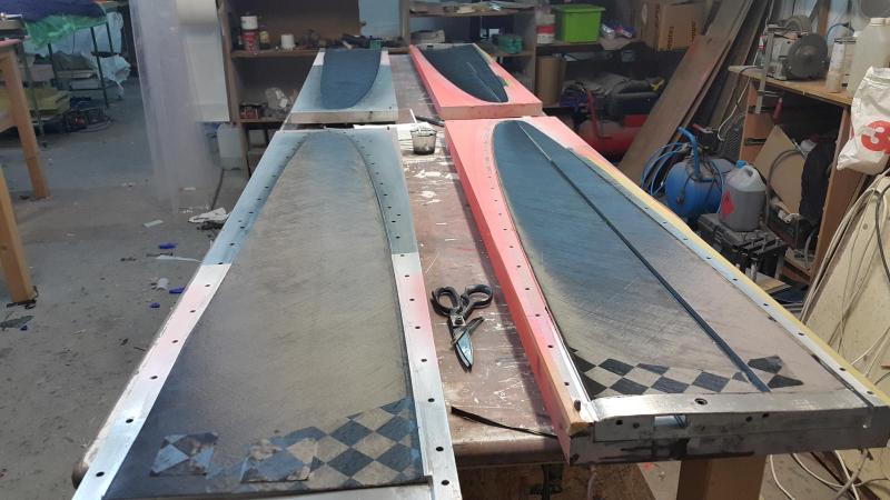

Pierwsze zdjęcie pokazuje pomalowaną formę na skrzydła. Po prawej stronie dwie połówki góry skrzydła a po lewej spodu skrzydła.

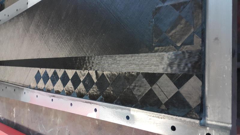

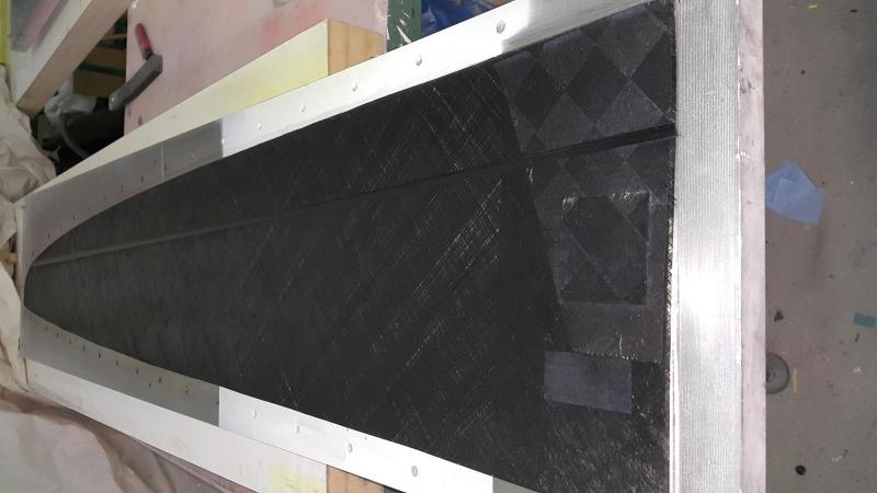

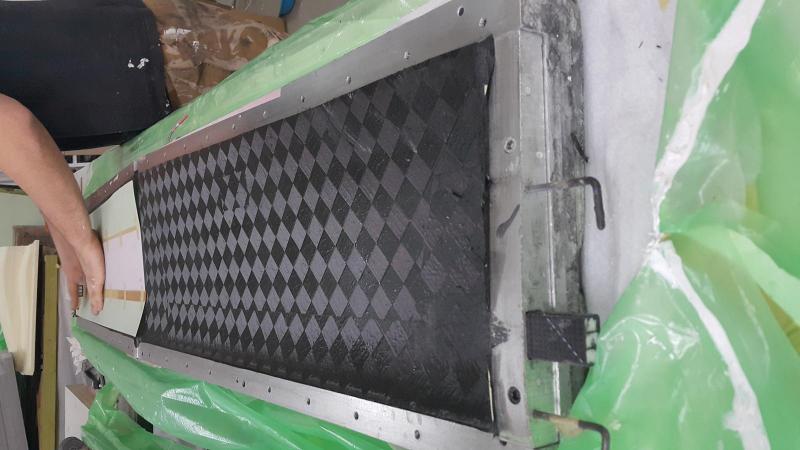

Kolejne zdjęcie pokazuje położoną tkaninę na formie skrzydeł.
Niestety większość fotek będzie bokiem ponieważ forum nie toleruje zdjęcć pionowych tylko poziome. Do bani się to ogląda, ale  coś tam jednak można zobaczyć. :)

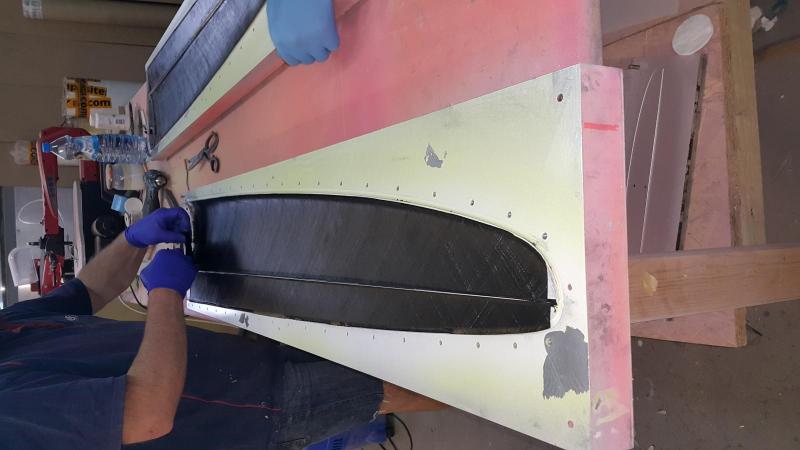

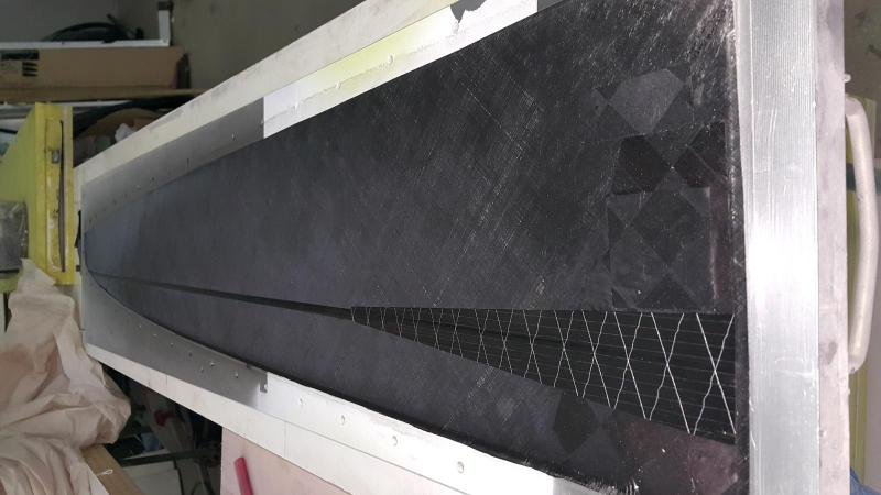

Na poniższym zdjęciu widać jak producent układa wzmocnienia na skrzydła. Zapytałem a dlaczego tu i dla czego akurat takie dajecie te wzmocnienia. Jak dla mnie to takie jakieś dziwne, trapezowe, tak bez sensu myślałem.
Jarek poszedł na zaplecze przyniósł centropłat i jedno ucho i powiedział - załuż skrzydło na centropłat. Wystarczyło, że wziąłem skrzydło w rękę i od razu skapowałem co to za wzmocnienia. To są wzmocnienia na rękę żeby przy wkładaniu i wyjmowaniu skrzydła, zwłaszcza jak ciasno one wchodzą, nie zrobić dziury paluchami w skrzydle.
W Pike Dynamic wkładanie skrzydeł jest mordęgą, nie ma gdzie złapać skrzydła żeby wepchnąć na bagnet i ie zgnieść w ręce. Za każdym razem mam stresa.
Świetna sprawa z tym wzmocnieniem i ogromne ułatwienie.

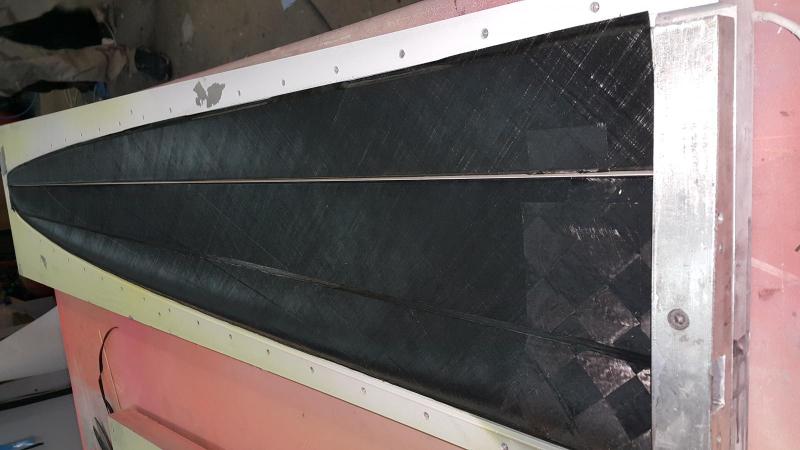

Widać też wzmocnienie pod serwa.
Tu znów druga strona skrzydła i wzmocnienie na rękę i pod dźwignię lotki.

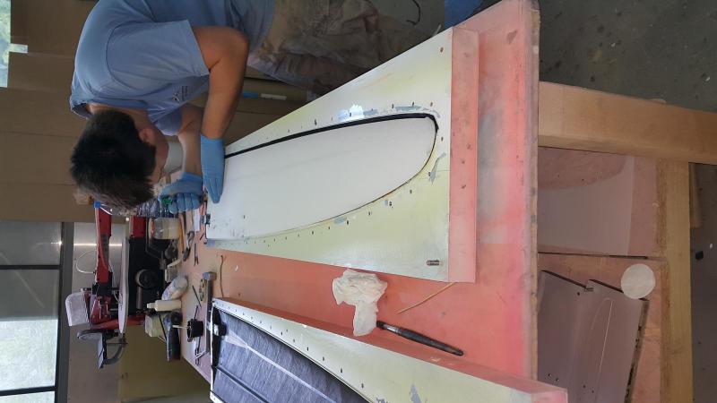

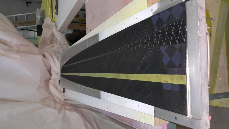

Kolejne fotki pokazują kolejne wzmocnienia pod dźwigar.
Na tej fotce widać zawias z kevlaru. Wierzcie mi jest on dobrze przesączony żywicą. ;)

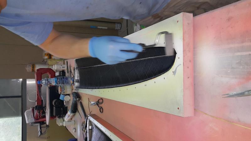

Po bardzo dokładnym wywałkowaniu wszystkich tkanin żywicą, Jacek ponad godzinę wałkował te 4 połówki skrzydeł wałkiem z żywicą, przystępujemy do układania rdzeni.
Skrzydła są robione w technologii rdzeniowej.

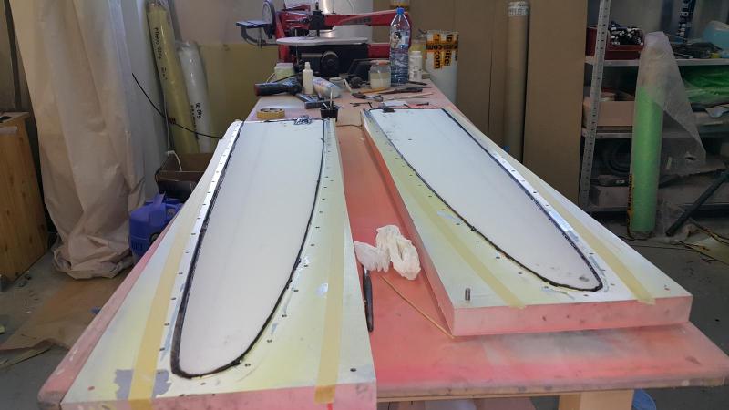

Tu Jacek wypełnia wszystkie szpary gęstą żywicą z wypełniaczem. Również nanosi żywicę dookoła całego rdzenia oraz kieszeni bagnetowej. Po złożeniu form właśnie to wypełnienie dookoła rdzenia sklei ze sobą obie połówki skrzydła. Bardzo precyzyjna i bardzo newralgiczna operacja. Tylko dokładność i umiejętność pozwoli wyjąć z formy całe skrzydło a nie jego dwie połówki.
Żeby nie zanudzić wszystkich tymi zdjęciami przechodzimy do centropłatu. Na pierwszym zdjęciu widać wzmocnienia. W przykadłubowej części centropłatu zostały położone dwie warstwy tkaniny 85g/m2. Teraz jeśli ktoś się ze mną zderzy to będzie miał pecha. :) Widać też dźwigar.
Na drugim zdjęciu widać jak Jacek układa papier do odsączenia zbędnej ilości żywicy.
Odsączanie żywicy i w centropłacie i w skrzydłach odbywa się na zasadzie rozłożenia kilku warstw papieru a następnie wszystko jest wkładane do worka i podciśnienie przez 3-4 godziny robi swoją robotę. Mogę powiedzieć, że sporo żywicy zostaje na papierze. Chłopaki kiedyś ważyli papier przed i po, ale kurde teraz nie pamiętam ile odeszło, ale jak powiedział Jacek "sporo" :)  ;)

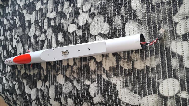

No dobra z małym poślizgiem, ale teraz chciałbym pokazać kadłub Vertigo.
Kadłub jest dwu częściowy. Jest to o tyle istotne, że po złożeniu ma prawie 1900mm i byłoby bardzo ciężko zmieścić go w samochodzie.
Niestety nie otrzymałem zgody producenta na publikowanie zdjęć z procesu produkcji, więc ograniczę się do pokazania mojego kadłuba.
Pierwsze zdjęcie to część dziobowa.

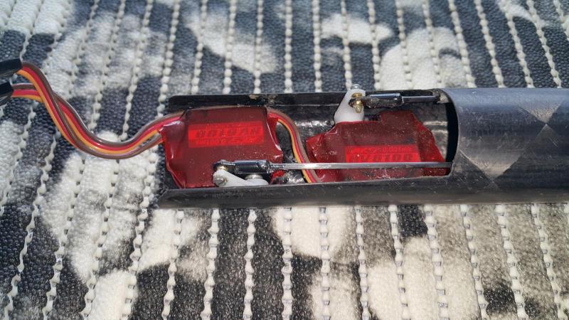

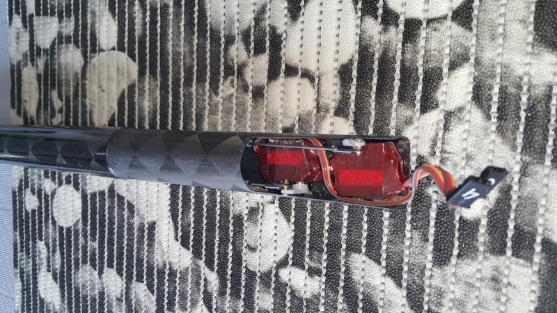

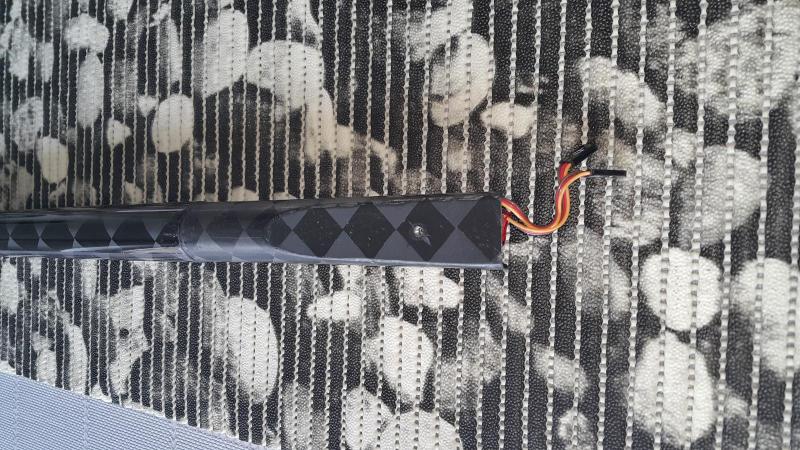

A tu belka ogonowa z zamontowanymi serwami. Są dwie szkoły montowania serw ogonowych :). Pierwsza to klasyczna czyli montaż w mini ramkach oraz druga metoda, którą ja zastosowałem, czyli serwa w tremokurczce i przyklejone do rury.
