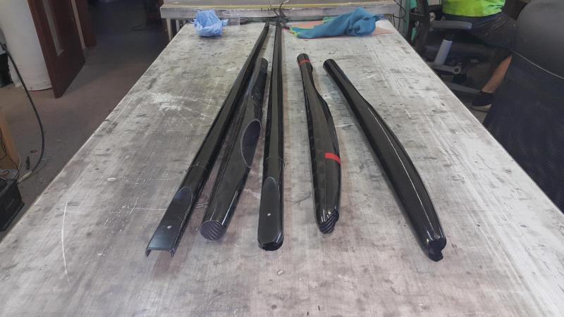

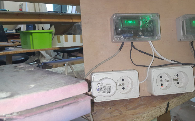

Konrad_P Opublikowano 4 Czerwca 2019 Autor Opublikowano 4 Czerwca 2019 Dziś wyjęliśmy kadłuby z formy. Na fotce widać to co wczoraj Jarek wyciągnął i to co dziś. Kadłuby w tej partii są w wersji lekkiej po około 120g. Pewnie będzie jeszcze mniej jak zostaną obrobione. Na dolnym zdjęciu widać kawałek formy pomiędzy styrodurem tym różowym po lewej na dole oraz sterownik który pilnuje temperatury wygrzewania. Jak widać forma jest grzana do 84 stopni, ale już nowe elementy które dziś zostały włożone będą wygrzewane do 100 stopni. Próba wygrzewania statecznika pionowego do Vertigo na 90 stopni udała się idealnie. Statecznik po wyjęciu z formy ma 16g. Moje stateczniki oba mają po 26g. Jeśli poziomy wyjdzie w tej samej wadze to całość będzie miała około 32g czyli 20g na ogonie mniej. Dużo. Pytanie po co tak duża temperatura. Odpowiedz dostałem taką. Po pierwsze przyśpiesza to cały proces produkcji a po drugie taki model nie boi się słońca. Przy Vertigo grzanym do 90 stopni nie jest konieczne zasłanianie skrzydeł przed słońcem.
