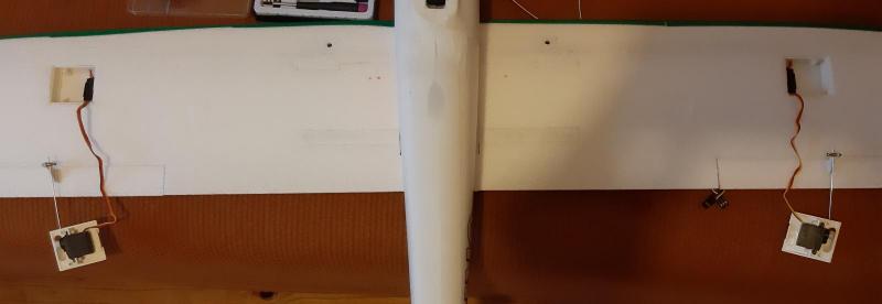

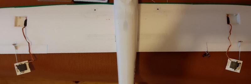

Therapy Opublikowano 10 Lipca 2019 Autor Opublikowano 10 Lipca 2019 Dwa serwa są lustrzanym odbiciem odwrotnie nie da się zamontować. Załączam zdjęcie. Model R Planes Orion. Odbiornik jest ok. Podmieniłem też serwo i to samo. Jedno z nich było gorąc. A pracowało chwilę. Zdjęcie Przepraszam nie widoczne było. Daję kolejne
enter1978 Opublikowano 10 Lipca 2019 Opublikowano 10 Lipca 2019 Nasuwa mi się pewna teoria, Jarek nie napisał czy to te same serwa które normalnie chodziły w innym modelu. Jeśli to jakieś nowe serwa to może jedno serwo chodzi w złą stronę. Miałem tak kiedyś , na sterze wysokości były dwa serwa po jednym na każdą połówkę ale były na kablu Y , więc trzeba było aby serwa chodziły w odwrotnych kierunkach, zmieniłem w serwie przewody na potencjometrze i na silniku i było po problemie. Za jakieś czas potrzebne mi było serwo więc zabrałem z modelu serwo z odwróconym kierunkiem. Za jakiś czas kupiłem nowe serwo identyczne jak to co zostało w modelu, nawet go nie sprawdzałem tylko od razu rozebrałem i pozamieniałem przewody aby odwrócić kierunek serwa. Jakie było moje zdziwienie jak po zamontowaniu serwa w modelu stery wychylały się na przemian. Po prostu nowe serwo chodziło w inną stronę niż stare mimo że były identyczne, ja odwróciłem kierunek obrotu i zaczęły chodzić w tą sama stronę.
wojcio69 Opublikowano 10 Lipca 2019 Opublikowano 10 Lipca 2019 Jedyne co mi przychodzi do głowy, to to co napisał Wiesiek. Zamienione przewody na potencjometrze i silniku serwa.
Therapy Opublikowano 10 Lipca 2019 Autor Opublikowano 10 Lipca 2019 Serwa nowe, model prosto z pudełka. Serwo na odmianę też nowe. Dziwna sprawa ale opcja z podmianą biegunów wydaje się rozsądna. Dziękuję wszystkim za pomoc sądziłem, że zostanę wyśmiany A odzew był duży. Jak się uporam dokończę temat. Wielkie dzięki
